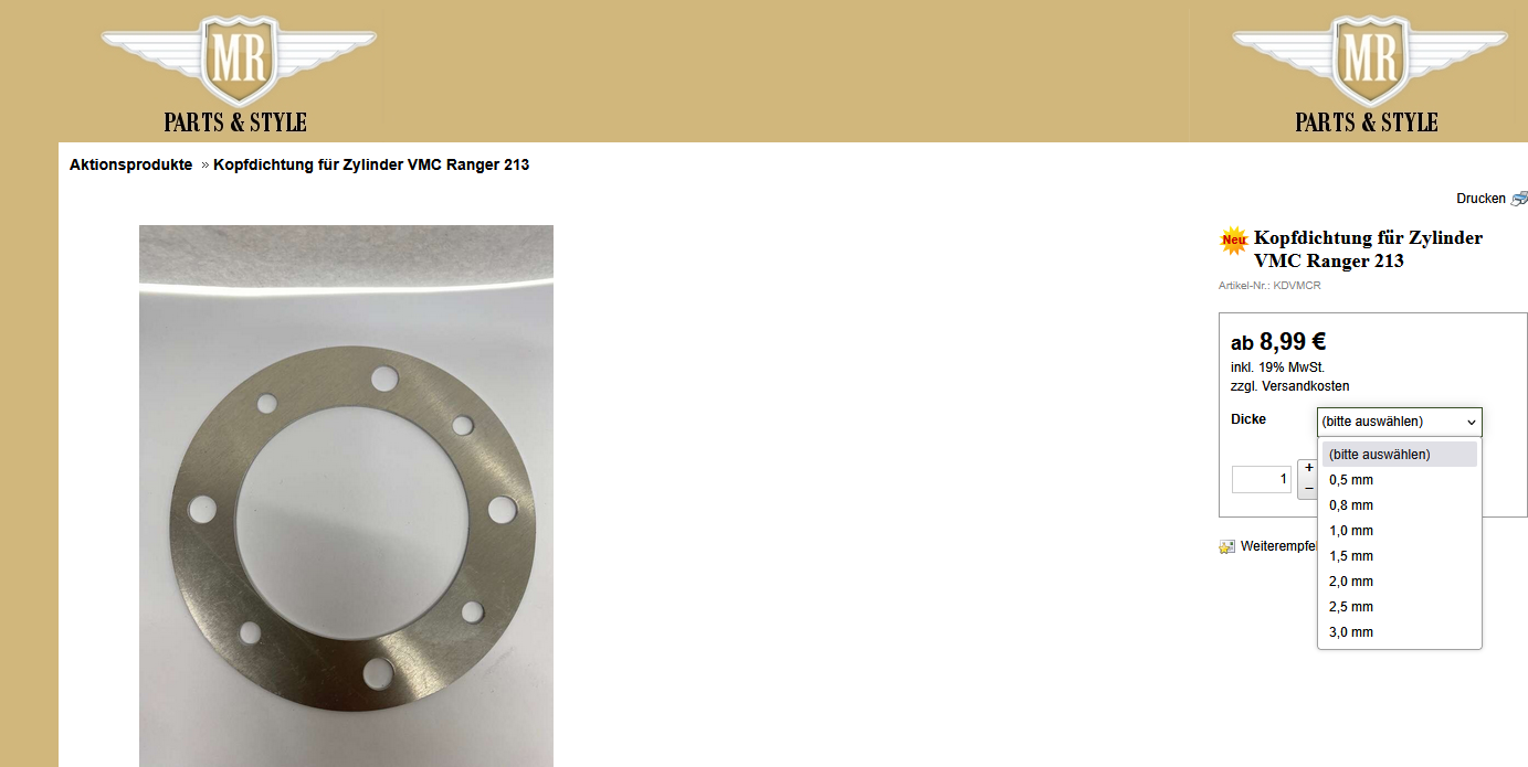

...nur falls es noch nicht bekannt ist... MR Parts hat sich dem Ranger angenommen!
vor einer Stunde schrieb nauticstar:
ist bestellt, sehr geil was die machen 😍
