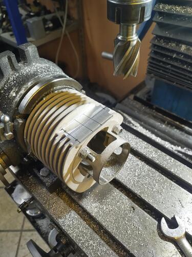

Wäre interessant ob da ein handelsüblicher Ansauger passt!
Ich wäre sehr an dieser Lösung für ein gs4 Projekt interessiert.
wer baut das? Jmd hier aus dem Forum!?
evt ist ja jmd hier, der das umsetzen könnte?!
gruss
vor 10 Minuten schrieb Vespa_oldie:
Geiles Gebastel!
gruss
Wenn'd mit den drei Gewinden ne Spacerplatte verschrauben würdest könntest so ziemlich einige handelsübliche Ansauger verbauen.
Jeder versierte Maschbauer oder Werkzeugmacher kann dir so nen Umbau bewerkstelligen.;-)
Und wo ist da der Vorteil gegenüber einem großen Membranansauger über der Kurbelwelle? Sehe da nur Nachteile -> Ansauger steht schön im Luftstrom
Einlassfläche ist nicht größer als der hier
KuWe Lager wird schlechter geschmiert
Kolben muss auch bearbeitet werden -> Unwucht!!!
Z. B. Man muss seinen originalen Motorblock (bei mir Rally) nicht zerstören und alles ist rückrüstbar. Leistung ist vermutlich mit Vollwange auch etwas mehr zu holen.

Wenn du da nix fräst ist der Einlass vom direktansauger ja um  einiges kleiner. Üs anpassen?
Bei einem gut erhaltenen Rally Block lohnt vielleicht die Anschaffung eines Malle oder Pinasco Gehäuses ?
Weitere Vorteile??
Warum sollte das Kuwelager schlechter geschmiert sein?
Beim ansaugen über die Membran in den Zyli trifft der Gasstrom direkt auf's Pleuellager zur besseren Schmierung und Kühlung.
Bei ner Vollwange, selbst bei ner Glockenwelle muss der Gasstrom um mehrere Ecken in's Gehäuse, was der Schmierung und Leistung abträglich ist.
Bearbeitet von powerracer
vor 1 Stunde schrieb powerracer:
Das untere Lager wird definitiv schlechter geschmiert, nicht das obere.
Beim unteren trifft der Gasstrom direkt aufs Pleuel und bei direktgesaugt eben nicht.
Da brauch mir keiner sagen, das es egal ist. Bei z.B. xx Lamymotoren (Direktgesaugt, original) sind zu 99% die Unteren Pleuelaugen angelaufen. Das heist was?
Hast du zufällig einen direktgesaugten PX/T5 Zylinder zur Hand? Wenn ja, schau dir das mal genauer an. Kann dir bei Bedarf gerne Bilder machen, wie das P&P aussieht. Dann sieht man deutlich das das keine Vorteile hat, auch die Schmierung ist da strömungstechnisch schlechter…..und von der Luftkühlung ebenso.
