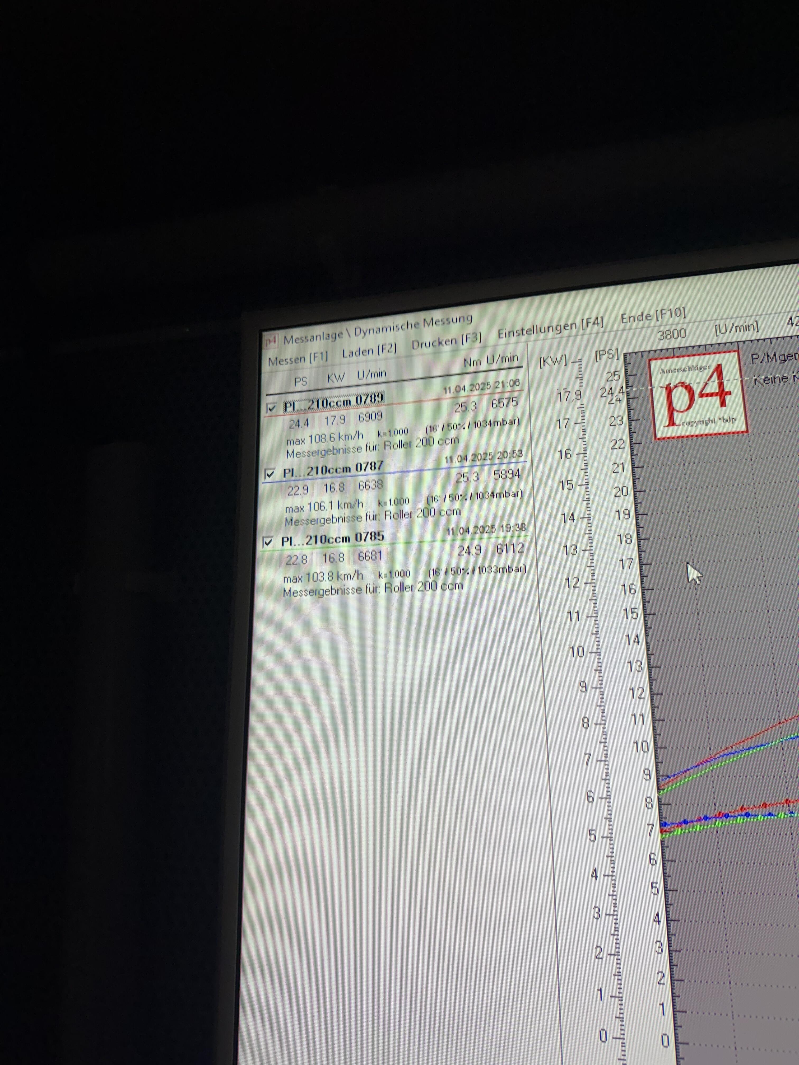

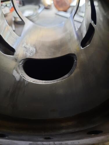

Habe einen weiteren Motor gebaut.
setup
polini KW 57 Hub
26 Si mit Venturi und Airbox
piaggio Zündung mit Sip Tourenlüra
Ranger gesteckt bzw. nur die Nase am Kanal weggefräst.
kanäle kpl angeglichen
3 Auspuff Anlagen mal rangehalten.
Lauf 785 Polini Box
787 Sip Road 3
789 BBS 2.0
vor 41 Minuten schrieb rollerlanger:
setup
polini KW 57 Hub
Lauf 785 Polini Box
787 Sip Road 3
789 BBS 2.0
Und wieder ohne Voodoo rund 25 PS auf Normalhub.   :inlove:
