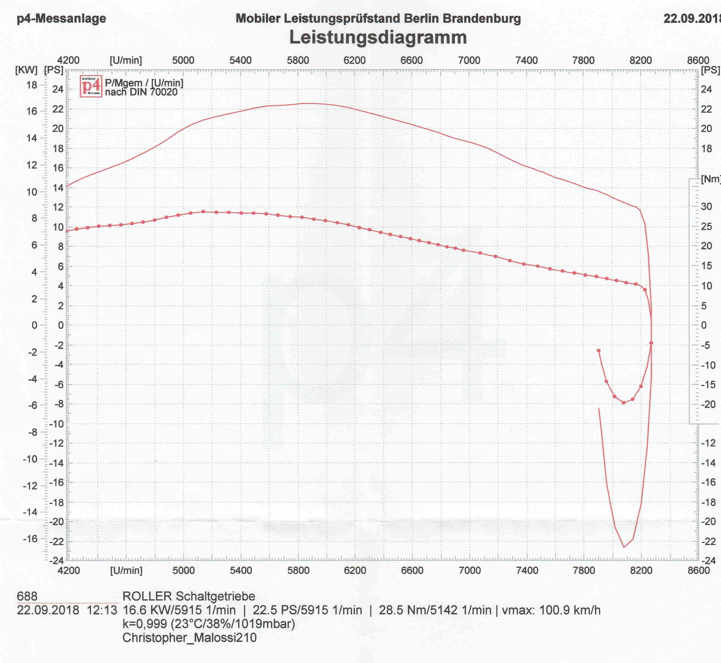

Hier noch die Finale Kurve von meinem Ranger..
Sip Welle 60/110, Einlass gefräst auf  123/70 und ovalisiert auf Wanne und bearbeiteten 26er Si, Überströmer am Block angepasst, kurzer Vierter.
Die Box aus dem Diagramm ist doch eine Sip Road XL (und keine BBT) und die schwarze Kurve eine Polinibox. Mit beiden Auspuffen wurden alle möglichen FuDi - KoDi Kombis am selben Tag und gleichen QKs durchprobiert und hatten am Anfang (ganz runtergesetzt) ähnliche Kurven und Ergebnisse wie weiter oben. Am Ende sind wir bei FuDi 1,5 und KoDi 0,5 mit 1,25 QK gelandet (Die Kurve vom Foto). Er hat bis dahin untenrum nix verloren und oben nur draufgelegt. Steuerzeiten hab ich nicht mehr gemessen dann, aber kann ich beim nächsten Motor nachreichen.

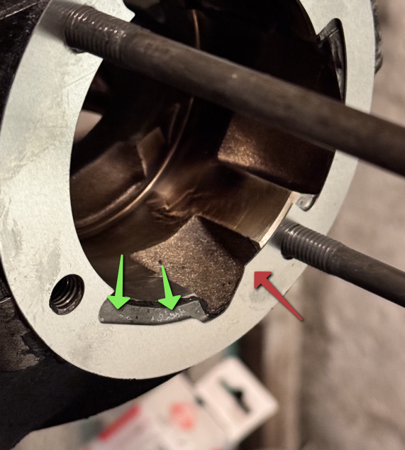

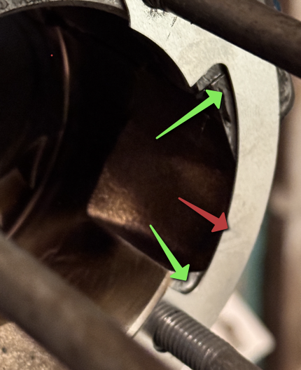

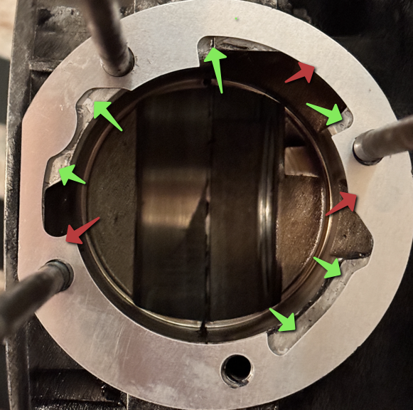

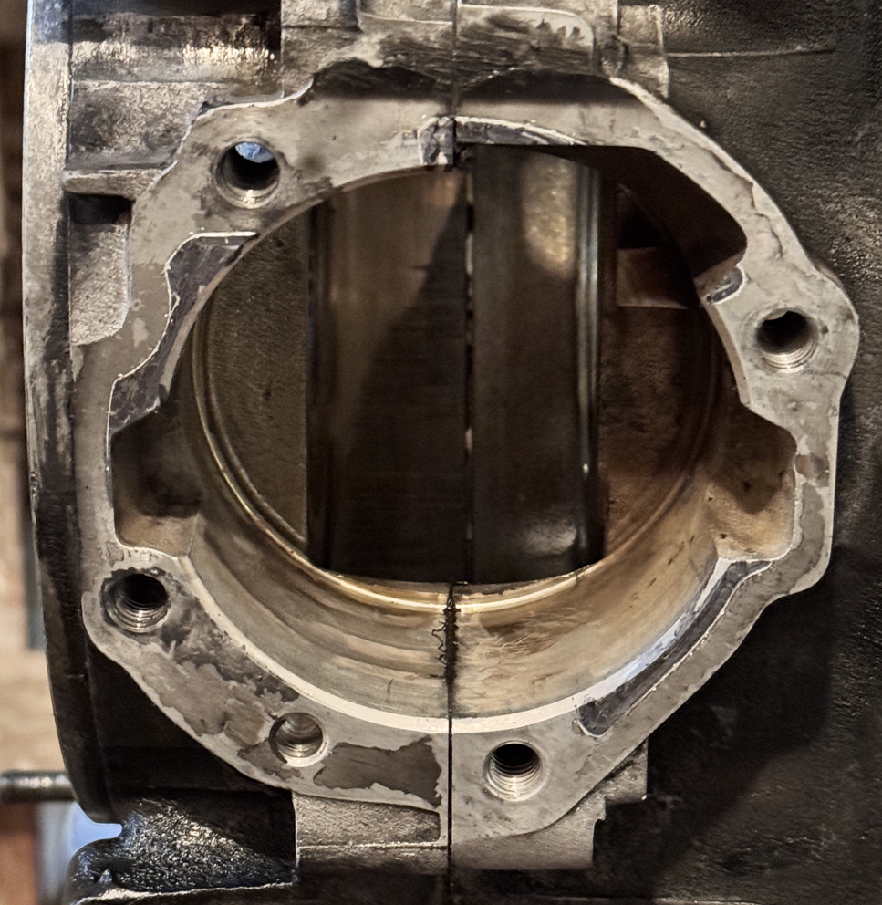

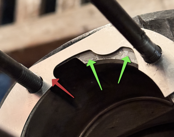

Hallo zusammen,
ich hab die Fußdichtung jetzt mal aufgelegt. Folgende Fräßarbeiten wären erforderlich:
(grün am Gehäuse, rot am Zylinder)
Seht ihr das auch so?
Bearbeitet von psaltermm
Nein, rot würde ich ignorieren. Grün würde ich mir mit dem Zylinder am Gehäuse genau ansehen, besonders diese Hubbel.
vor 4 Minuten schrieb Phantomias:
Vielen Dank für den Hinweis. Okay.
Übertragen sieht dass dann so aus:
Meines Erachtens am Gehäuse so überall problemlos möglich.
Fährt aktuell mit dem Sip Road XL auf der Straße auch sehr schön
Aber einen kurzen 4. brauchst bei diesem Motor eigentlich nicht oder?
23/65 Primär 3,5 /10 Zoll Reifen?
