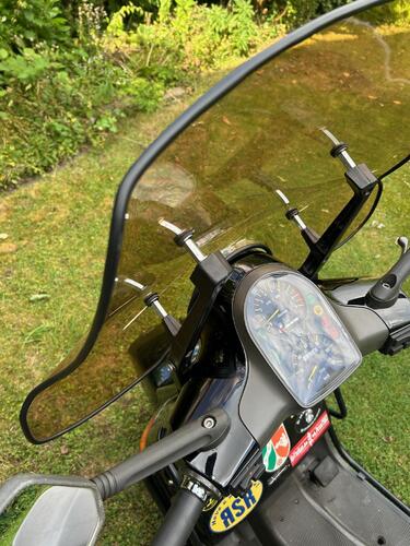

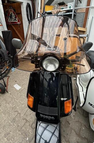

  22. Guten Tag. Wer kennt sich hier denn mit Windschilden aus? Ich hab da bei ebay ne Scheibe gekauft, die soll mal an einer Cosa gewesen sein. Passt aber gar nicht. Unten hat die Scheibe bestimmt 15mm Luft zum Halter. Markiert ist die mit Vigano 9084 und Vigano 9081. Irgendwie bekomme ich die da schon dran, aber eigentlich sollte das doch einfach passen. -
