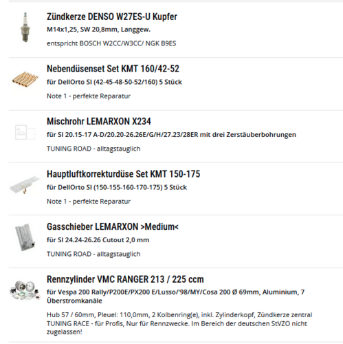

  5. Hast vollkommen recht. Auf meinem Screenshot fehlte das Düsenset das ich mir ausgesucht habe. Das gibt es bei SIP nicht. Soll dieses werden. Denke damit sollte ich nach oben hin erstmal abgedeckt sein.

  8. Danke für eure Meinungen. Dann werde ich mich mal schlau machen bezüglich Kupplung. Das ist ja eine Wissenschaft für sich Federn gibt es nur für die SIP und Cosa Kupplung. Verstehe ich das richtig? Finde bei SIP keine verstärkten für die original Kupplung. So sieht mein Wahrenkorb jetzt aus. Kupplung kommt dann noch dazu. Fehlt da noch was? HD 118-140 habe ich da.
