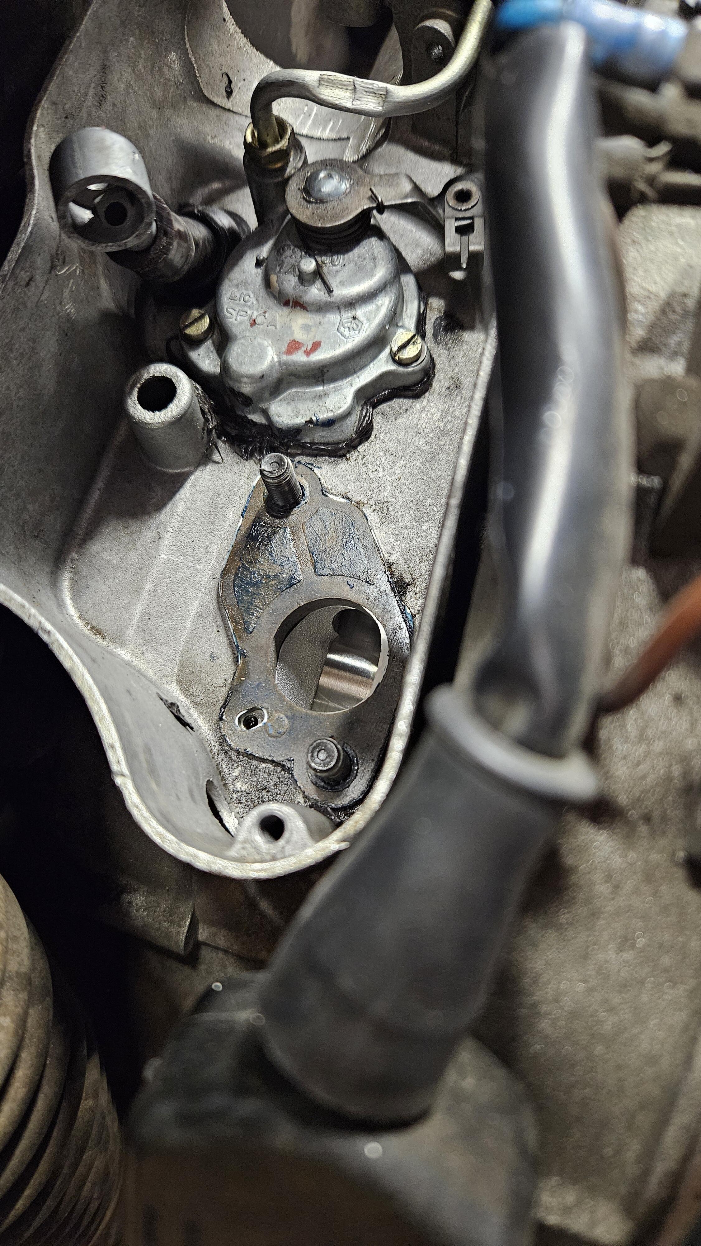

  3. Getriebeöl kam eigentlich eine normale Menge raus würde ich sagen. Das müsste ja Leer sein wenn es ein Ölsauger ist und der Vorbesitzer nie einen Ölwechsel gemacht hat. Bin selber erst ca. 150 km gefahren. Habe bisher kein Zweitaktöl nachgefüllt, da der Tank immer gut voll aussah. Habe den Tank auch ausgebaut und er ist fast bis zum Einfüllrohr voll. Durch unterdruck kann er sich ja nichts aus dem Tank holen wenn der Kanal mit Silikon zugemacht wurde. Der Roller riecht auch nach Zwei Taker. Dieses markante kommt ja eigentlich nur vom Öl. Bin echt lost hier.....

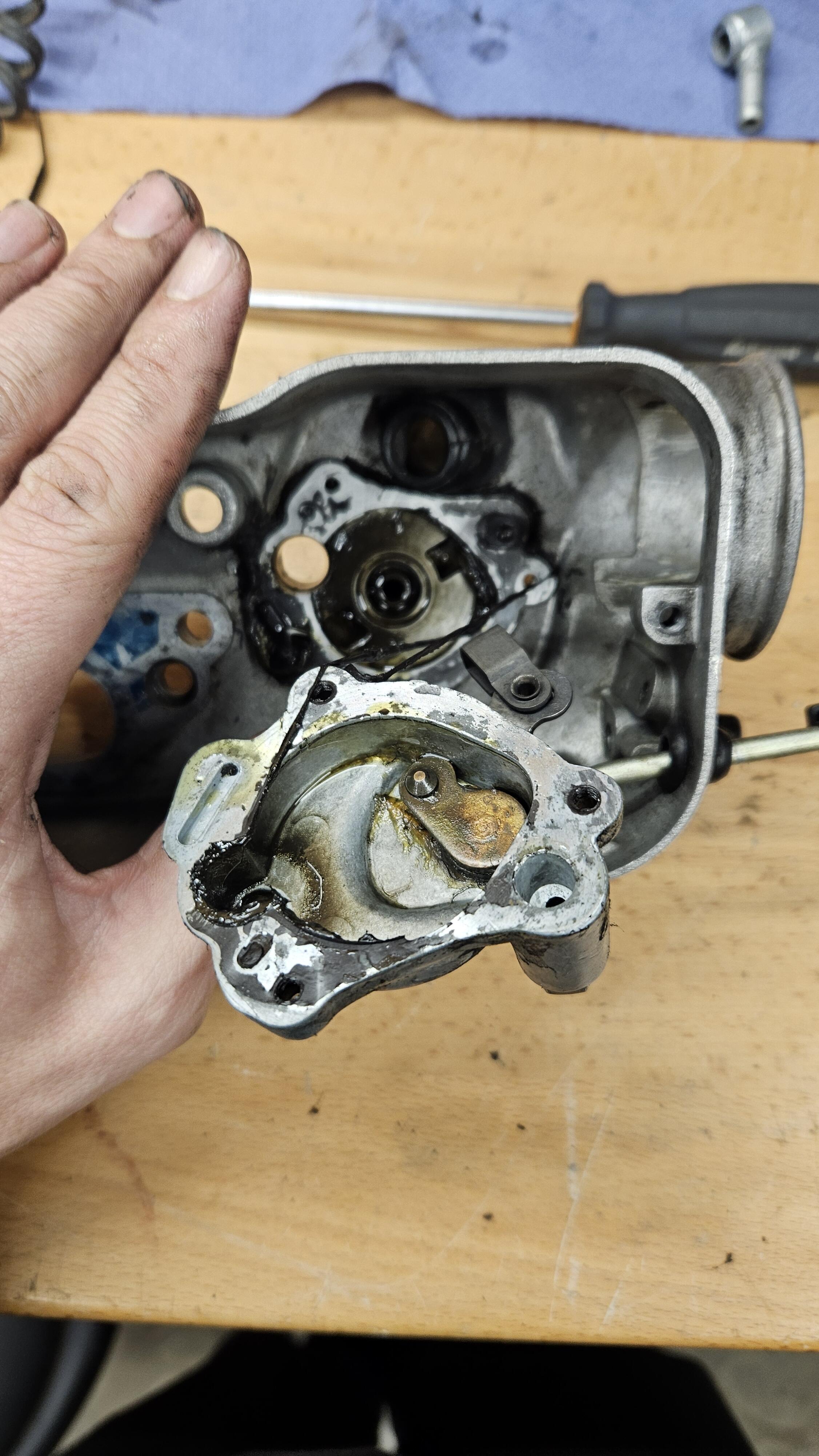

  4. Ihr glaubt es nicht. Bei der demontage der Vergaserwanne viel mir irgendwann auf das mir keine Ölpumpenwelle in die hand gefallen ist. Ganze Werkstatt abgesucht. Nichts. Also mal von unten in die Pumpe geschaut. Sieht leer aus.... Also aufgeschraubt. Kein Zahnrad drin und die Bohrung mit Silikon verschlossen. Das erklärt das ganze Silikon sowie die gequetschte Ölleitung. Der Vorbeseitzer meinte er hat die mit einem undichten Öltank gekauft und diesen dann 2022 erneuert. Sonst hat er nichts gemacht. Was ich jetzt nicht verstehe: Bedeutet das, dass der Vorbeseitzer und ich die ganze Zeit ohne Öl unterwegs waren. Das sollte ein 2T Motor ja eigentlich nicht mitmachen. Die Zündkerze ist am Gewinde etwas Ölig wie es sein soll. Naja jetzt rüste ich richtig um auf ohne Getrenntschmierung mit allem was dazugehört. Vergaser, Wanne etc....

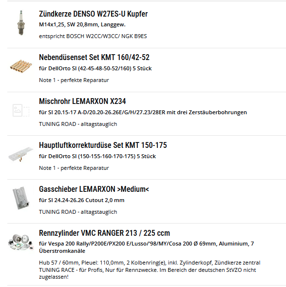

  5. Hast vollkommen recht. Auf meinem Screenshot fehlte das Düsenset das ich mir ausgesucht habe. Das gibt es bei SIP nicht. Soll dieses werden. Denke damit sollte ich nach oben hin erstmal abgedeckt sein.

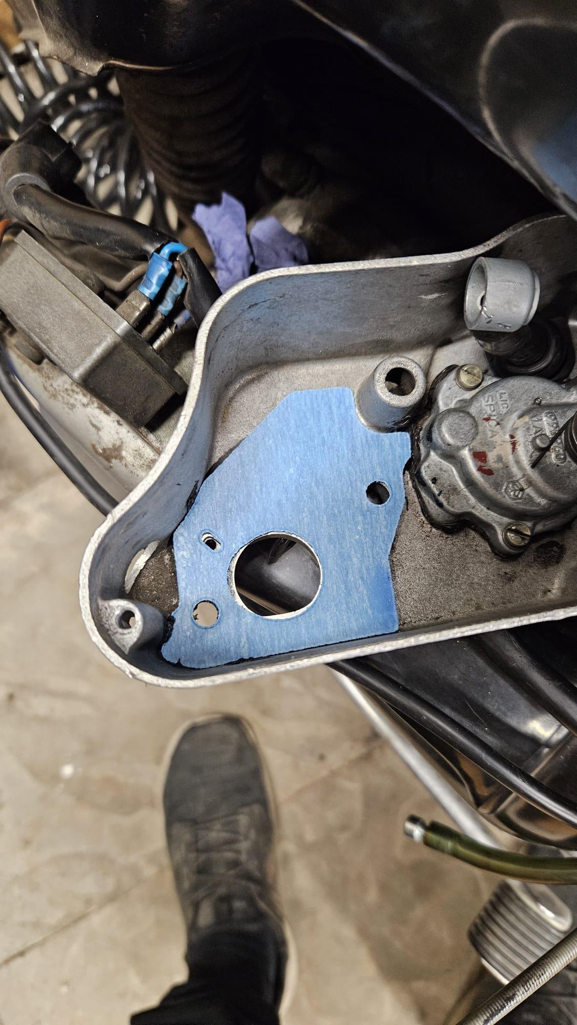

  6. Guten Abend zusammen, habe den Vergaser ausgebaut zwecks aufbohren. Dabei sind mir einige ungereimtheiten aufgefallen. Ist die Dichtung die ich gekauft habe richtig? War demnach vorher die Falsche verbaut? Warum passt das Loch von der neuen Dichtung nicht zur Wanne. Wanne ist rund und Dichtung ist oval. Ist die Dichtmasse an der Ölpumpe normal? Wenn nicht sollte man sich da Sorgen machen? Die Zuleitung zur Ölpumpe ist oben gequetscht. Ist das normal? Zudem stehe ich etwas auf dem Schluch was der Sinn der größeren Dichtung "mit Getrenntschmierung" In dem oberen Bereich ist doch nichts was abgedichtet wird dadurch? Bin für jede Hilfe dankbar. Grüße

  8. Danke für eure Meinungen. Dann werde ich mich mal schlau machen bezüglich Kupplung. Das ist ja eine Wissenschaft für sich Federn gibt es nur für die SIP und Cosa Kupplung. Verstehe ich das richtig? Finde bei SIP keine verstärkten für die original Kupplung. So sieht mein Wahrenkorb jetzt aus. Kupplung kommt dann noch dazu. Fehlt da noch was? HD 118-140 habe ich da.
