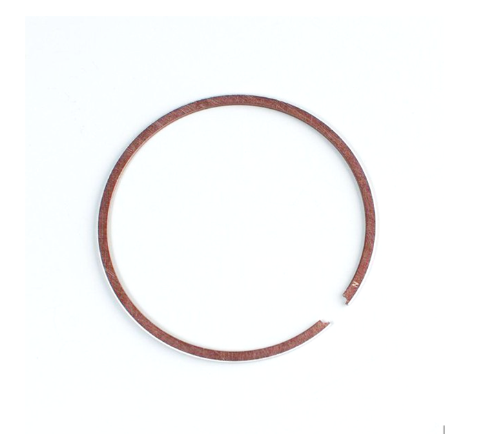

Anbei der Link zur Wossner Produktseite, sind Zwotakt Ringe, 1mm. https://wossnerpistons.com/products/rsb6800
Jetzt ist das Chaos perfekt,
wollte gerade nach läppen des Zyli vom @M245 den Ringstoss plus Rundheit des Koris prüfen.
War wohl ein Satz mit X, wir brauchen Ø69,00mm der Kori den ich geliefert bekam hat nen Ø von 68,00mmwallbash
Hoffe jetzt natürlich sehr das Wössner nen 69er im Programm hat.
Sorry lieber @M245 das mir das durch die Lappen gingcheers , aber dafür könnte kommenden Montag dein Paket auf die Reise gehen.
Aber wir sind ja in Kontakt,
vor 14 Stunden schrieb Sprint_Cruiser:
Hat sich mittlerweile etwas wegen der Wössner Kolbenringe ergeben? Würde mich einer Bestellung anschließen, sofern das infrage kommt.
Siehe meinen letzten Beitrag,
keiner, auch ich nicht, hat's gemerkt das wir Ø69mm brauchenwallbash

vor 34 Minuten schrieb MV_Christian:
rsb6900 ?
Hast Du nen Link zu dem Kori, evtl. Händler?
Danke,
WOSSNER NA
No image preview
69.00mm Two Stroke Ring 1.0mm Flat - Back Notch
Wossner high quality performance piston rings, manufactured from premium materials

Mist, ich habe stumpf nach 68mm gesucht ohne erst die erforderliche Größe zu vaidieren. Nehm ich auf meine Kappe, lass mich wissen was Versand und Retoure kosten, komme ich für auf, Helmut.
vor 5 Stunden schrieb dorkisbored:
Hat eigentlich irgendjemand Probleme mit dem Ding gehabt, der keinen SI Vergaser fährt? Also eher Richtung 28/30er Dello oder Mikuni? Kommt mir gerade so in den Sinn.....
Also mit dem SI war ich ja recht schnell überzeugt, dass das nix wird!
Mit dem phbh denke ich ihn am Leben erhalten zu haben.
Hab ja immer wieder meine Testläufe beschrieben und was ich jeweils geändert habe! Mir ist dabei halt aufgefallen wie fett der Ranger es haben will! Habe noch nie ein 268iger Mischrohr benötigt.
vor 51 Minuten schrieb Labrat XL:
Ist doch kein Thema,cheers
ich hab mich ganz auf die Dicke konzentriert und den D übersehen;-)
