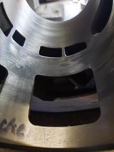

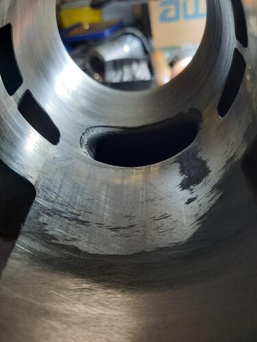

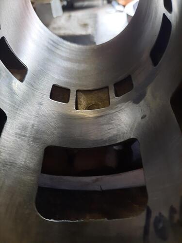

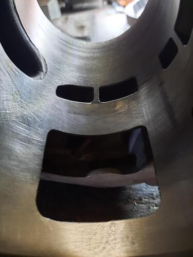

Heut kam der Zyli vom @VespACMAn , erstmal das aufgeschmierte Alu "mechanisch" entfernt, aus bestimmten Gründen nicht mit Säure.;-)
Bei dem Zyli kann ich eine gute aussage machen da die Bohrung mit Klemmerspuren durch flexhonen nicht aufgehübscht war.
Dann mit im Anlieferzustand festgeschraubtem Auslassstutzen einmal mit dem Läppdorn durch.
An den dunklen Stellen ist die Bohrung enger und drückt am Läppdorn.
Dann Zyli gesäubert, Stutzen gelockert und nochmals mit dem Läppdorn von der gleichen Seite her durch.
Erschreckend was sich hier verändert, vor allem das "deformierte" Material recht's vom Auslass federt nicht mehr zurück und drückt zwar auch recht's vom Auslass, aber in anderem Bereich extrem.???
Bild 1 (link's) "gelockerter" Stutzen
Bild 2 (recht's) "festgeschraubter" Stutzen

Das Stossspiel an @VespACMAn Koris war ursächlich "nicht" mit am Klemmer beteiligt.
Ein Kori hatte 0,35mm (0,38mm zwickte), der zweite 0,40mm
Zu der Frage, von wieviel hunderstel reden wir.
Wenn die erhabenen Stellen in der Zylibohrung, dunkle Stellen wo der Läppdorn drückt, egalisiert sind passt der "A" Kolben nach wie vor.
Du kommst ja beim messen mit dem 2 Punkt Innenmessgerät an die erhabenen Stellen kaum ran, da diese Stellen nicht unbedingt genau gegenüber liegen.-(
Ich stell noch die insgesamt vier Aufnahmen der Bohrung vom oben genannten Zyli ein, hier sieht man die insgesamt extrem unrunde Bohrung!
Es sugeriert dir das Messgerät immer ein ganz anderes Einbauspiel, aber dem ist nicht so!
Diese erhabenen Stellen, sprich Beulen mittels "honen" egalisieren zu können wird nicht funktionieren.
Wurde hier im Forum schon bis auf's Messer diskutiert, anders beim läppen, hier nimmt der Läppdorn nur Material an den Beulen (erhabenen Stellen) ab.

@gonzo0815 , zu der Frage in welchem hundertstel Bereich sich die masslichen Abweichungen bewegen.
Kann ich nicht beantworten, da ich mangels Messmaschine die sog. Beulen (Erhabenheiten) mit dem Supito nicht erfassen kann.
Ich kann nur solange läppen, bis der Läppdorn überall satt aufliegt.
Hier die angekündigten vier Bilder vom vorher angekünidgten Zylinder.
Das zweite von link's, ist eine Aufnahme mit "lockerem" Auslassstutzen
