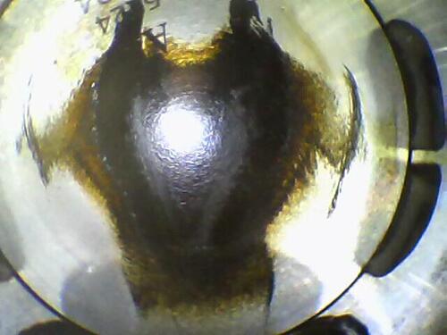

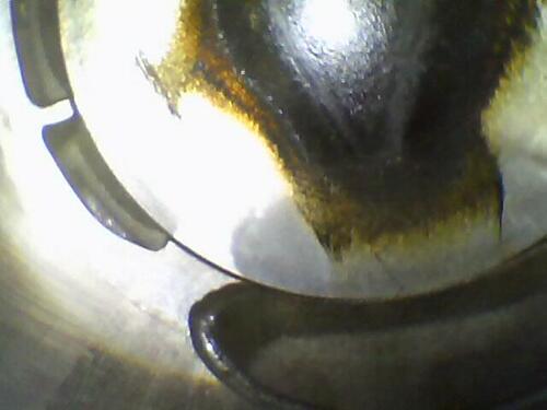

vor 10 Stunden schrieb meccanico:
Bei meinem Ranger siehts aktuell so aus. Laufleistung 1200 Km. Kein Klemmer. Lief bis zum Schluss problemlos. Allerdings war ein leises klappern zu hören, das wurde mit steigender Motortemperatur lauter. Die matten Stellen in der Laufbahn sind mit dem Fingernagel minimal spürbar.
Muss auch dazusagen das ich auf Pinasco Kurbelwellenlager umgebaut habe. Das alte Lager lies sich im Lagersitz minimal schieben.
Muss ja jetzt langsam sehr diplomatische Anmerkungen zu den Probs am VMC Ranger kundtun.;-)
Aber für mich an deinem Zyli sehr schön zu erkennen, das gleiche Phänomen wie bei "allen" abgeklemmten Zylis,
die extremen Druckspuren vom Kolben und Ringen in Fahrtrichtung "recht's", ab mitte Auslasskanal bis halbe Strömerbreite ."
Ein Glücksfall dieses Tragbildes des Kolbens so zu sehen da der Kolben noch nicht abgeklemmt hat.
Würd mich trotzdem auch interessieren, wie die 4 Stück Zylinder deiner Kunden oder Freunde aussehen die Du noch am Mittwoch um 23:52 von denen Du noch so problemlos laufend geschildert hast.
Bei manchen Zylis, je nach Laufleistung kommt der Knall früher oder später.
Nun aber woher kommt dieses Problem am Zyli "Fahrtrichtung recht's?"
Ich werd jetzt, rein auch um meine Neugier zu befriedigen, den Zyli vom @Sprint_Cruiser (leider keinen anderen im Haus) mit einer Honbrille und passendem Nm verschrauben.
Dann geh ich einmal mit dem Läppdorn durch den "vorgewärmten" Zyli durch.
Das jetzige Tragbild des Läppdornes kenn ich ja bereit's, ob sich beim verschrauben etwas verändert, werde berichten.thumbsup
Wie schon einmal erwähnt, meine Vermutung, in Fahrtrichtung rechts sind die Wandungen im Guss dünner, bzw. können auch die Kühlrippen asymmetrisch gegossen sein und beim verschrauben des Kopfes deformiert es die Zylinderwand nach innen.
Falls sich da irgend etwas bestätigt würde ich bis dahin die Kopfmutter "Fahrtrichtung" mit 2Nm weniger anziehen.
Wegen Zylikopfverzug und Undichtigkeit denke ich gibt's keine Probs.

Klar, auch ich muss zugeben, dass dieser Zylinder schon heftig aussieht. Das will ich nicht ignorieren bzw. schönreden.
Helmut denke auch daran das der Außlass mit vier Schrauben am Zylinder verschraubt ist, das zieht die Büchse in alle Hilmmelsrichtung.
Wahrscheinlich machen die Hersteller hier einen ganz entscheidenden Fehler beim Feinbohren und Honen .
Beim bearbeiten Feinbohren und Hohnen den Außlass nicht verschraubt.
Keine Hohnbrille in Verwendung.
Eventuell schiefe Hohnsteine .
Ich mache das mittlerweile so . Das ich zu jedem neuen Zylinder 1. und 2. Übermaß Kattegorie Kolben mitbestelle .
Dann den Außlass verschraube und noch mal neu Hohnen auf 1. oder 2. Übermaß je nach Verzug des Zylinders.
Danach ist die Büchse Perfekt Rund und der Kolben hat auch eine gute Führung und Tanzt nicht Tango im Zylinder .
Die verschraubten Auslässe werden total unterschätzt wieviel Verzug die im Zylinder machen .
Grüße Tobias

Da das Wetter eh scheiße ist und die Düsen auch noch im Zulauf, hab ich mal das Endoscop angeworfen.
Spülbild würd ich sagen ist gut, aber wie schon im Thread hier zu sehen, Auslass rechts hat der Zylinder echt ein Thema.
Aktuell sind es so 10-15km die er drauf hat und ich hab die Stehbolzen um 2Nm reduziert. Aber trotzdem sieht mal da schon eine leicht Spur. Ich hoffe das Ding klemmt mit nicht ab.
