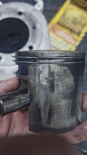

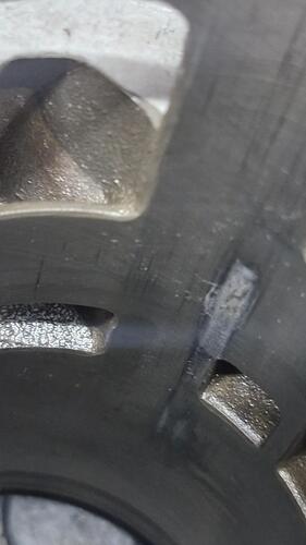

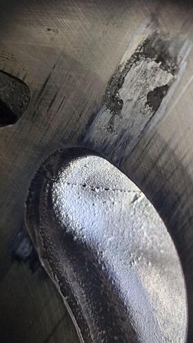

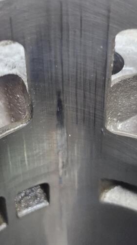

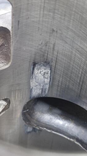

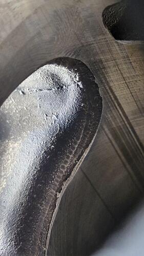

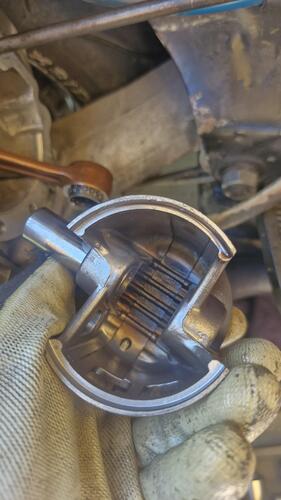

Ich will euch meine Bilder vom Klemmer nicht vorenthalten:
Zylinder hat an drei Stellen Schleifspuren..20260618_160930.jpg20260618_160935.jpg20260618_160923.jpg
Auffällig dass die an den drei Stehbolzen sind.
Verbrennung gemäß Kerzenbild sieht nach heisser Verbrennung aus. Kolbenboden auch sehr dunkle....Zylinder hat keine 500km runter!20260618_154913.jpg
Bedüsung auf Si26 mit Venturi und Airbox, wie paar Threads weiter oben genannt.
Wie geht's weiter?
@powerracer Kann man das wieder schön machen? Muss hier auf Rundheit geprüft werden? Schätze mal.
Neuer Kolben und alles tutti?
Fahr den Ranger mit Venturi nun mit gemischten Gefühlen.

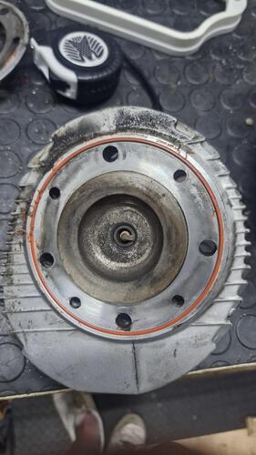

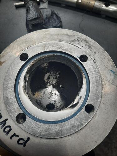

ORing am Zylkopf hats einseitig zermatscht...muss nix heißen.
Was denkt ihr?
So sieht der O-Ring bei meinen Explorer aus.Das Gummi ausgefranst.
Bei meinem Ranger sieht es aber sehr gut aus.
Hat der O-Ring überhaupt einen Sinn? In meinen Augen hat der überhaupt keine Wirkung. Aber dein Kopf scheint undicht gewesen zu sein wenn man sich die Spuren anschaut.
vor einer Stunde schrieb timo123:
Geb ich dir völlig recht,
so weit aussen hat der O-Ring null Dichtwirkung.
Warum die VMC Leute nicht zwischen Stehbolzenbohrung und Brennraum einen O-Ring setzen erschliesst sich mir absolut nicht.
Platz wäre genügend, bei div. Umbauten von Köpfen anderer Hersteller auf O-Ringe ist teils noch weniger Platz.
Das ausfransen kommt von zu schmalen Einstichen für den O-Ring.
Beim festziehen gehen diese Gummifransen auf Block und es fehlt einiges an Anpresskraft für die Dichtfläche.
Könnte mit ein Grund sein das es hier in diesem Bereich durchgeblasen hat.
Was denkt ihr?
Ist reparabel, ;-)paar Stellen panzern, und was ich dir an's Herz legen würde die Bohrung erstmal vermessen und "masshaltig" läppen zu lassen.
So wie die Bohrung aussieht, übertrieben ein "Dreieck!"???
Mehr bitte über PM
Jo, das passt und ist dicht mit einer eingetreter Nut und Malossi Dichtring.

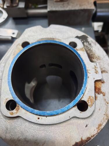

Kann nicht schaden den Kopf mit Ventilschleifpaste auf den Zylinder plan zu schleifen. Muss man nur aufpassen dass die Paste nicht zur Beschichtung wandert. Beim initialen Abdrücken war mein Explorer ohne O-Ring da undicht...
vor 4 Stunden schrieb VespACMAn:
Ist das da ein Riss im Auslass, wie schon ein paar Seiten weiter vorne gezeigt?
Welchen Auspuff hast du den drauf gehabt?
Bearbeitet von gonzo0815
vor 3 Stunden schrieb Labrat XL:
Ich schleif die Köpfe mit 150er Schleifpaste von Pferd mit "Aufschleifringen" ein.
Den Zyli kann man ja wunderbar auf der Platte eben abziehen und mittels Tuschierplatte prüfen.
Für'n Kopf hab ich aus St52, GG geht auch super, Aufschleifringe.
Allgemein für Zyli mit vorstehendem Kragen wird die Durchgangsbohrung 5/10mm grösser gedreht.
Nach einem Aufschleifvorgang wird der Kopf penibel von der Schleifpaste gesäubert.
Dann wird der Aufschleifring auf der Platte abgezogen, tuschiert und anschliessend der Kopf mit dem Aufschleifring abtuschiert.
Schleift man Kopf und zueinander den Zyli auf, schleift man unweigerlich radiale Rillen rein!???

Das ist mal ne Lambretta Garnitur, Zyli besitzt ne GG Laufbahnverlängerung, Kopfdichtfläche sitzt vertieft.
Motor lief 10 Jahre ohne Probs, Kopf hat jetzt aber leicht gesifft.
Das ganze mit den vorherigen Aufschleifringen so lange eingeschliffen bis es 100%ig tuschiert.

Hab mir noch Gedanken gemacht über die verjüngt gedrehten Stehbolzen von @robhin .
Der Ansatz ist vollkommen i.O., ich glaube nämlich den Zylinder deformiert es bei zu starken Anzugsmomenten.
Wie auch @Han.F im SIP199ccm T5 Zylinder Topic schreibt, sind für Aluzylinder die Anzugsmomente teils viel zu hoch.
@robhin nimmt mit geschwächten Stehbolzen einiges an Nm aus der Verschraubung raus.
Da ja jetzt ein Ranger vom @VespACMAn aufgetaucht ist der an drei Stellen abgeklemmt hat würde ich ganz allgemein das Anzugsmoment des Kopfes deutlich zu reduzieren.
An die Grenze wo der Kopf durchbläst und dann 2Nm fester anziehen.
Die Probs gibt es anscheinend nicht nur in Fahrtrichtung rechts.
Vielleicht laufen betreffend der Stehbolzen Modis die Zylis vom @robhin problemlos?

vor 12 Stunden schrieb gonzo0815:
Hab ich mir auch schon gedacht....nach den Bildern nach denke ich ist das ein Gussgrat. Eine Kerbe aber bildet er allemal. Blöd gemacht. Von Aussen aber nichts zu erkennen. Nicht durchgängig.
Es war ne Polini Box montiert.

Hab mich heute bisschen näher mit dem System des Auslassstutzen's befasst.
Nach lockern des Auslassstutzens war die Zylibohrung plötzlich rund!inlove
Übrigens waren die Schrauben wirklich angeknallt!???
Der Verzug der Zylibohrung passiert folgend, der Stutzen steht im Zyli 2/10mm vor.
Wenn nun die vier M6er Schrauben über die 6er Halteplatte Druck auf den Stutzen bringen, überträgt sich der Druck unweigerlich auf das Material das dahinter ist, sprich auf die Zylibohrung.
Dann kommen noch die Anzugsmomente der Kopfschrauben dazu, das alles addiert sich dann zu Fehlerquellen.
Da die M6er Schrauben sehr nah am Stutzen plaziert sind und die 6er Halteplatte auch sehr stabil ist kommt da ordentlich
Druck drauf.
Nun ist mein Plan folgend,
der Stutzen darf überhaupt nicht vorstehen, im Gegenteil ca. 2/10mm zur Halteplatte zurückstehend.
Die Planfläche zum Zyli hin "muss" frei sein.
Um dem Stutzen eine gewisse Festigkeit und Stabilität zu verleihen wird auf der Stirnseite des Stutzen die zum Zyli zeigt ein Viton O-Ring eingesetzt.
Vorspannung für diesen O-Ring 3-4/10 mm
Dieser Viton O-Ring dämpft den Auslassstutzen zusätzlich zu dem als STD schon radial eingesetzten O-Ring und bringt nur Druck je nach Shore Härte des O-Ringes auf den Zyli.
pr
Na dann zeichnet sich schön langsam eh ein deutliches Bild.
Stehbolzen mit Untermaß und den Auslass nicht zu stark anknallen. Dann sollte es doch eigentlich klappen.
Auspuff mit möglichst großem Stinger +20mm um thermische Probleme zu vermeiden.
Das Endoskop heute hat auch nix neues gezeigt, zum Glück.
vor 11 Stunden schrieb gonzo0815:
Wollte gestern noch einen anderen Punkt hervorheben, aber da war Fussball angesagt.-)
Ich zweifle dran, so wie der Auspuffstutzen konstruiert ist, das nur leichtes anziehen ausreicht und das Kernproblem beseitigt.
Es kommt ja hinzu, das je nach Verlegung des Auspuff's, Vibs, Wärmeausdehnung usw. noch mehr Spannungen und Drücke auf das Material einwirkt.
Und das kann man im Stand überhaupt nicht simulieren.
