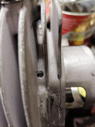

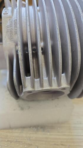

Nach Anleitung von nem Kumpel hab ich nun beim neuen Ranger alle Stehbolzenbohrungen auf 9.5mm aufgebohrt. Zwischen den Kühlrippen immer ein 4 oder 5mm loch zu den Stehbolzenbohrungen gemacht
Und was bringt es die Stehbolzenbohrungen zu erweitern?

vor 30 Minuten schrieb Ork77:
Was war bei dir die Ursache?
Spritmangel und die nicht aufgebohrten Stehbolzenlöcher

Das ist reiner und kontraproduktiver Voodoo, den dadurch schwächt man den Zylinder noch mehr und man sollte damit gewaltig aufpassen mit wieviel Nm man den Zylinder anschraubt!
Das war schon beim GG-Polini nutzlos und erst recht bei Alu!

vor 7 Minuten schrieb Han.F:
Wennste meinst. Die Info stammt ursprünglich von VMC selber. Aber naja. Schaden tuts nicht😁. Der neue Ranger loift

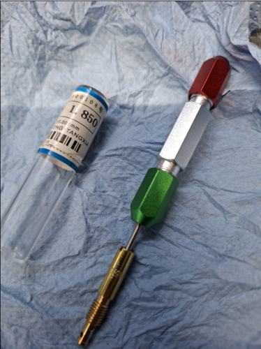

Also ich bin in Zukunft mit den */170er Nebendüsen die man in einigen Shops erhält sehr vorsichtig. Das ist nämlich deutlich magerer als das was draufsteht. Ich habe */185 gemessen.

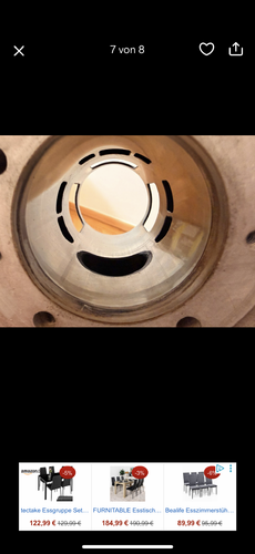

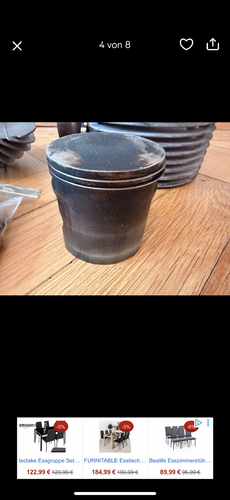

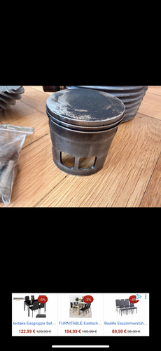

Heut erst wieder Bilder von einem abgeklemmten VMC Ranger bekommen, keine 200km gelaufen???.
Diagonal untehalb vom Auslass, leicht nach oben gegenüber abgeklemmt, kein typischer Stehbolzenklemmer.
Ich frag mal nach einem O.K., wegen einstellen der Bilder, hauptsächlich auch betreffend der Schichtdicke.
An der abgeplatzten Beschichtung sieht man das die Beschichtung grenzwertig dünn ist.
Parallel dazu in letzter Zeit einige Ranger der Hand gehabt mit gleichen Erfahrungen.

Hier mal ein "Beispielzylinder"
Hier der angesproche VMC Ranger, was unter dem aufgeschmierten Alu zum Vorschein kommt weiss man noch nicht.
An der gegenüberliegenden Stelle sieht man anhand der abgeplatzten Beschichtung wie dünn das ganze ist.
Sorry, vom Besitzer kam der Hinweis das es sich um einen VMC Explorer 244 mit 64 Hub betrieben handelt.

Es ist aber so@Slacker81 , du musst heutzutage, quer Beet bei allen Herstellern, auch Hochpreissegment die Zylinder auf Einbauspiel, Winkligkeit der Zylifussfläche zur Bohrung überprüfen und nachmessen.
Eine evtl. Ungenauigkeit in der Winkligkeit bei rel. engem Einbauspiel kann ein solches Klemmerbild verursachen.
Wenn das Bohrbild stimmig ist reicht es locker die Stehbolzenbohrungen 5- 6/10mm grösser zu bohren.
Alles andere ist bei den schon eh sehr filigranen Zylindern "unnötiges" schwächen des Bauteil's und fördert noch stärkeren Verzug.
