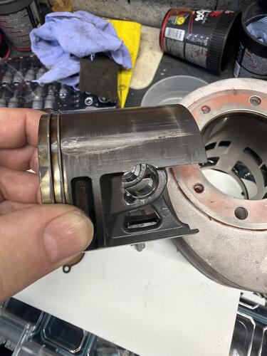

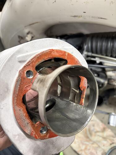

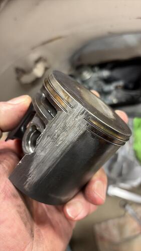

Vorgestern wieder einer der verdächtigen Ranger auf die Werkbank bekommen.
Warte noch auf den Auslassstutzen um auch hier die Ursache bestätigt zu bekommen.
Der Auslassstutzen hat wieder recht's vom auslass dermassen die Bohrung eingebeult das der Kolben sogar diagonal genau gegenüber auch ordentlich abgeklemmt hat.
Auf der anderen Seite diagonal auch schon auch leicht Druckspuren.
Ich werd mal versuchen den Zylinder mit Honbrille vorgespannt neben dem Auslass messen zu können.
Für diese Kundin wird der Zyli vorgespannt geläppt.
Ergebnis der Ursachenforschung kommt.
