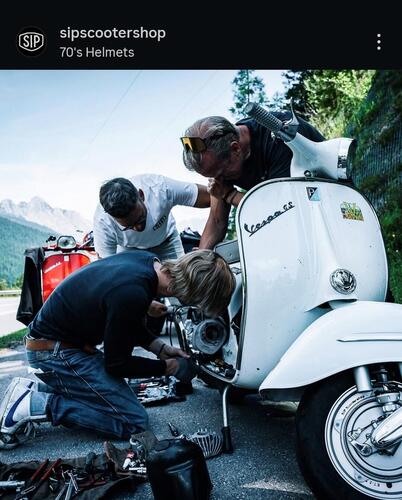

Vor etwa 2 Wochen hat die GS den Ranger bekommen, extra für die SIP Tour nach Rom.
https://youtu.be/XwJ2TdZJjPE?si=6IBJGa2EPDYIBEgH
Heute auf Instagram sieht das arg nach nem verreckten Ranger aus. Echt richtig scheisse wenn das auf so ner Tour passiert. Irgendwas ist mit dem Ding faul.
weiß da jemand genaueres ob denen da wirklich der Ranger abgeraucht ist?
Edit: oder ob es nen anderen Defekt gab?
Bearbeitet von polinist
vor 15 Minuten schrieb polinist:
weiß da jemand genaueres ob denen da wirklich auch der Ranger abgeraucht ist?
Der Zylinderkopf am Boden schaut sehr nach Ranger aus.
vor 34 Minuten schrieb polinist:
Lt. Andree von SIP hat er nen Ranger für die Tour nach Rom aufgebaut.
Der Kopf der da am Boden liegt ist eindeutig vom Ranger.
Kurz vor deren Abreise habe ich Alex durch Zufall bei den Vorbereitungen bei Sip gezroffen. Er hat mir bestätigt, dass sie einen VMC Ranger verbaut haben. Mein Kommentar dazu war dass der Ranger gerade hinsichtöich Probleme intensiv im GSF diskutiert wurde. Und den Rat gegeben auch gleich einen Malossi Sport als Ersatz mitzunehmen falls er klemmt. -)...
