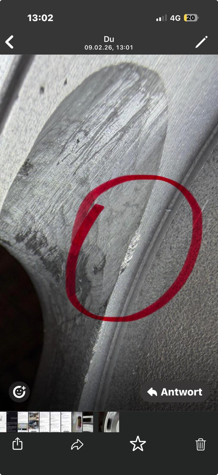

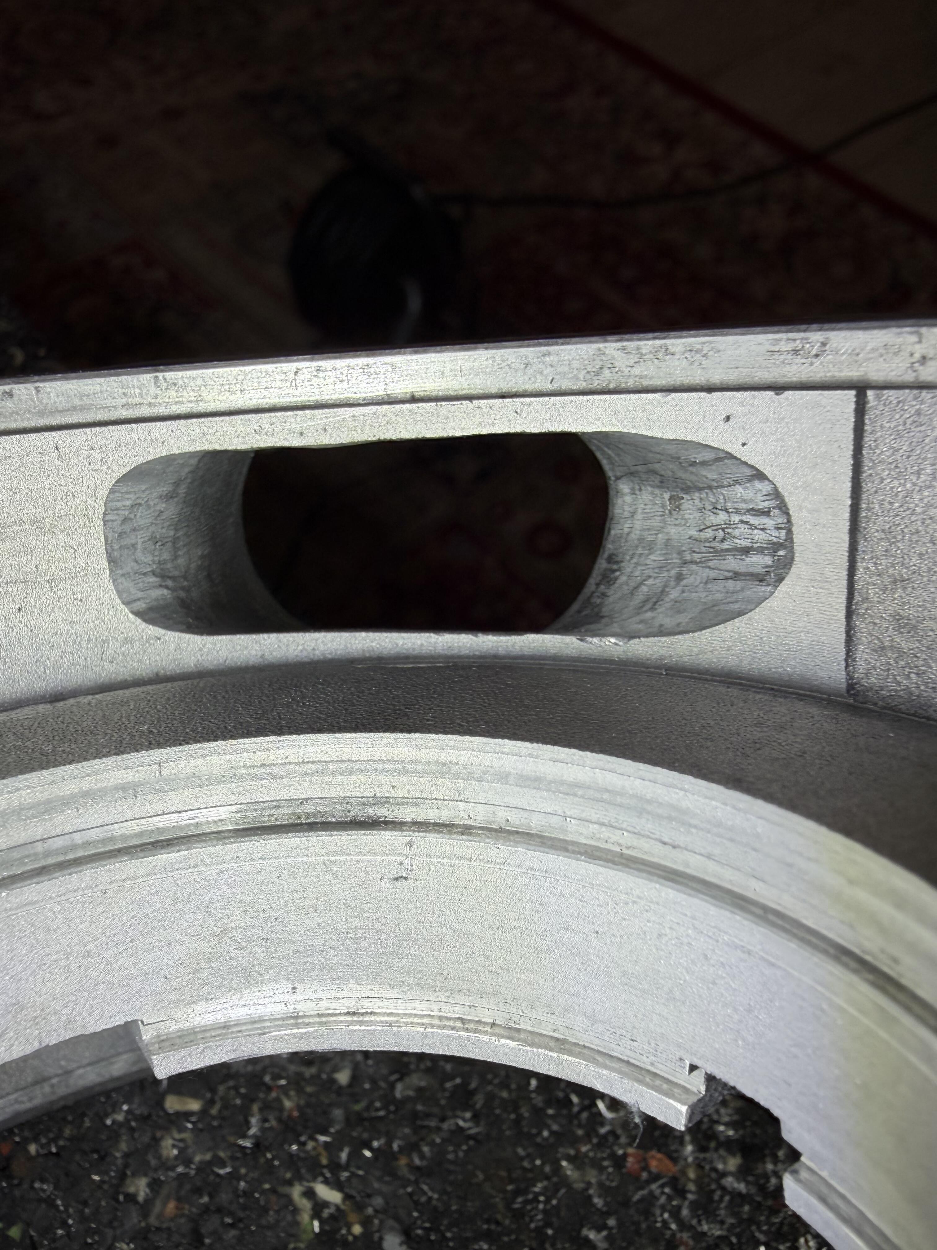

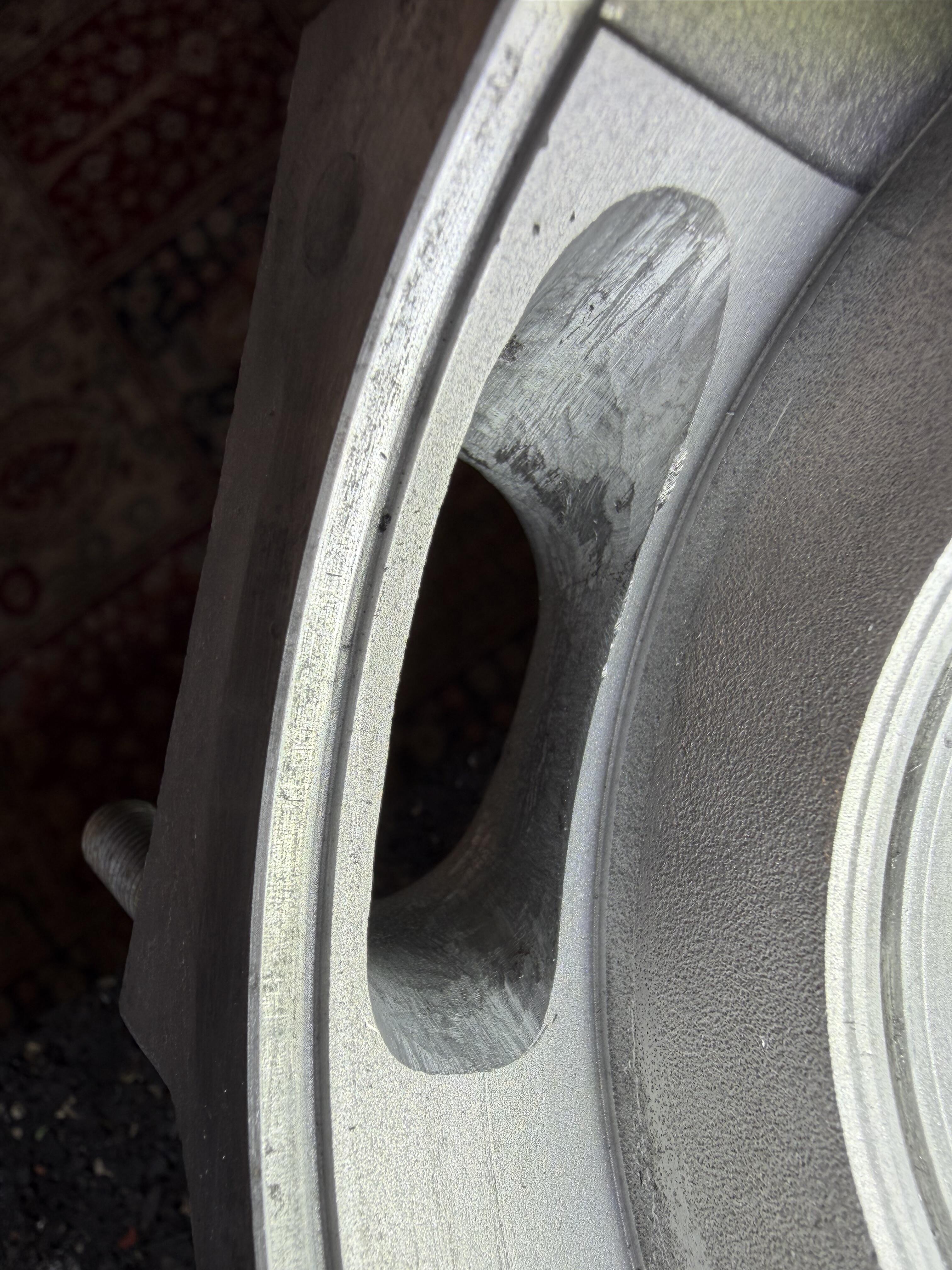

  7. Hallo liebe Leute, vielleicht kann mir einer helfen, ich wollte heute den Drehschieber ein bisschen weiten also nichts besonderes vorne hinten 2 mm. Bin bin ein bisschen zu arg an die Seite gekommen. Ist da jetzt noch genug“Fleisch „ dass er abdichtet? Vielen Dank und liebe Grüße
