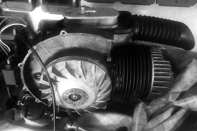

  1. Fehlt irgendwas am Vergaser? (Das evt. den Weg durchs Gehäuse ging)
  2. Kurze Frage: Sip EVo mit BSAU Nummer - weiß jemand bei welcher Drehzahl der peakt und was die passenden Steuerzeiten incl. VA sind? Zylinder ist ein SIP Polossi mit SIP Kopf mit O Ring, PHB 30, DS, 57mm ori Welle, LüRa ca. 1700g - Zeiten, QS. Noch nicht gemessen. ÜS leicht am Gehäuse angepasst. Einlass unbearbeitet. Zündung Original PX, 18 Grad Auspuff soll wegen der Optik bleiben - außer es macht wirklich gar keinen Sinn. Peak aktuell bei ca. 7400, Vorreso nicht so prall, Leistung ca. 17 PS (mit etwas fetter Abstimmung - HD 130, RAM Air Filter. Kein 4 Takten aber eher harte Verbrennung. Ergänzung - ein setup das irgendwo bei 7400/500 peakt wäre prinzipiell ok - gefühlt harmoniert das alles aber so noch nicht -darum die Frage nach den Zeiten - ich denke dass die nicht wirklich zum Auspuff passen. Wenn der Zylinder doch besser mit Box Charakteristik zurecht kommt und nur mit großem Aufwand angepasst werden kann würdet Auspuff evt. Überdacht

  12. Muss ich mir nochmal ansehen aber es war eher ein Anschlag des Pumpenhebels
  13. Ja so 100km das hab ich schon öfters mitbekommen wenn zB vergessen wurde zu mischen etc. - Aber 2000??? - egal ich bin dankbar - alles wieder zusammen und läuft. Was mir aufgefallen ist - der Schieber des si 20 öffnet nicht 100% da der Ölpumpenhebel davor schon auf Anschlag ist. Normal? Gebastelt wurde da definitiv nicht bisher….
  14. Heute an der 125er Inder PX Vergaser ab da Spritversorgung schlechter wurde. Abgesehen davon dass der Vergaser relativ locker saß dann eine ziemlich böse Überraschung- ölpumpenkanal mit Dichtmasse verstopft. So und jetzt kommt’s - so lief das Ding 2000km vollkommen schmerzfrei trotz dauervollgas. Ori Zylinder und polinibox - nur etwas fetter abgedüst. Also entweder ist mein Großgebinde Öl von Eurolube derart gesalbt, dass das alles heile blieb oder was weiß ich. Zusammengebaut und siehe da sie läuft spürbar magerer (da wohl jetzt ausreichend Öl beigemengt wird). Schutzengel! Hatte das sonst schonmal wer so er/überlebt?
