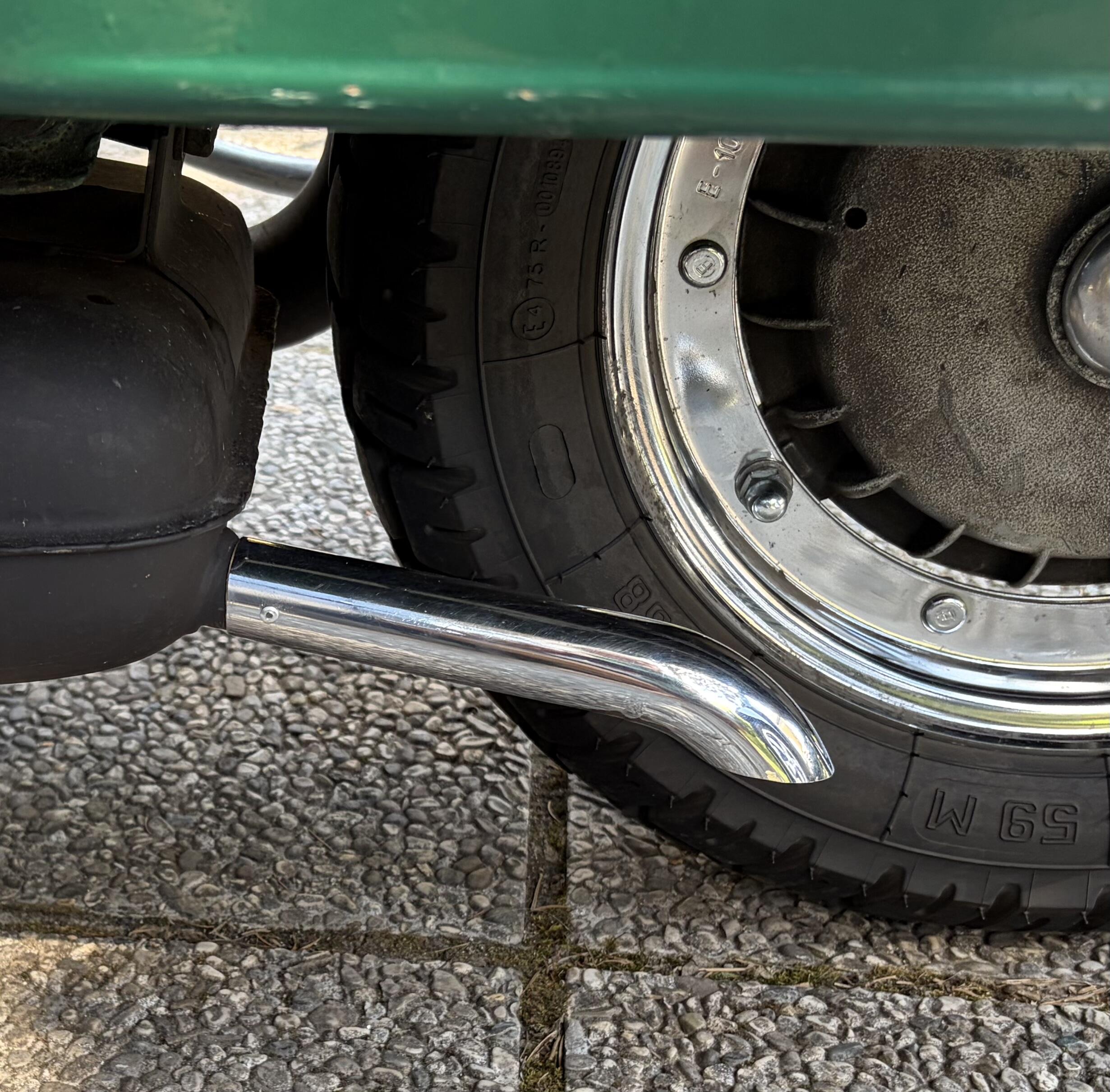

  5. Kurze Frage: Sip EVo mit BSAU Nummer - weiß jemand bei welcher Drehzahl der peakt und was die passenden Steuerzeiten incl. VA sind? Zylinder ist ein SIP Polossi mit SIP Kopf mit O Ring, PHB 30, DS, 57mm ori Welle, LüRa ca. 1700g - Zeiten, QS. Noch nicht gemessen. ÜS leicht am Gehäuse angepasst. Einlass unbearbeitet. Zündung Original PX, 18 Grad Auspuff soll wegen der Optik bleiben - außer es macht wirklich gar keinen Sinn. Peak aktuell bei ca. 7400, Vorreso nicht so prall, Leistung ca. 17 PS (mit etwas fetter Abstimmung - HD 130, RAM Air Filter. Kein 4 Takten aber eher harte Verbrennung. Ergänzung - ein setup das irgendwo bei 7400/500 peakt wäre prinzipiell ok - gefühlt harmoniert das alles aber so noch nicht -darum die Frage nach den Zeiten - ich denke dass die nicht wirklich zum Auspuff passen. Wenn der Zylinder doch besser mit Box Charakteristik zurecht kommt und nur mit großem Aufwand angepasst werden kann würdet Auspuff evt. Überdacht
