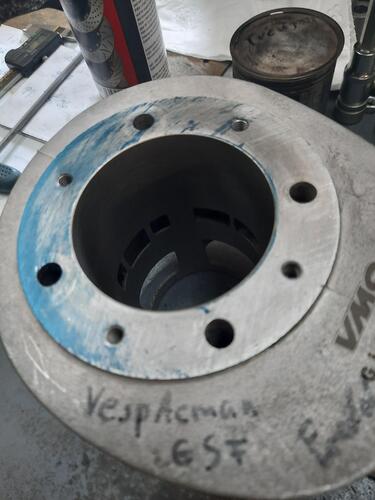

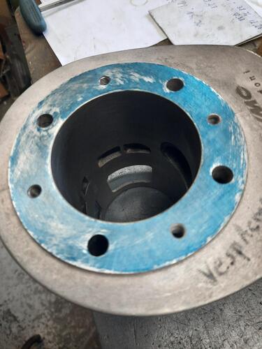

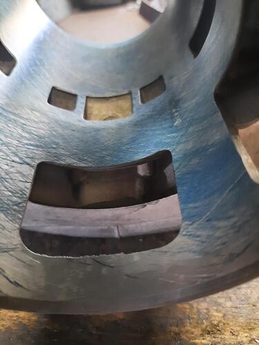

Jeder Zyli wird zum Abschluss an der Dichtfläche abtuschiert ob diese plan ist.
Um die Hälfte des Umfanges im Bereich des Auslasses war ein extremer Kantenaufbau vorhanden, da hat nur der Kantenaufbau tuschiert.
Spalt unterm Haarlineal ca. 8/100mm.
Hier kann es möglich sein das über das Anzugsmoment extremer Druck auf die Zylinderwand einwirkt.
Dann noch die Zylibohrung nach dem läppen mit perfekt gesäubertem Läppdorn abtuschiert. (Bilder kommen)
vor 24 Minuten schrieb powerracer:
Die evtl. Ursachen des Schadens reissen nicht ab.

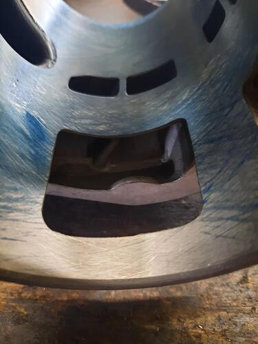

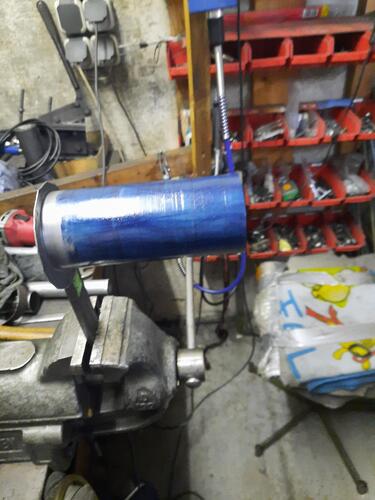

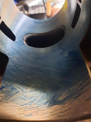

Hier mal die Bilder von der Bohrung nach dem läppen abtuschiert.
Ganz unten soll das Hemd ja ca. 1/100mm grösser sein, sichtbar an der fehlenden Tuschierfarbe.
Auslassstutzen mit 2/10mm Ausgleichsscheiben unterlegt und die Schrauben mit 9Nm angezogen,
auch in diesem Zustand geläppt,

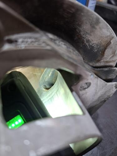

Moin,
Hatte gestern nun auch endlich mal einen Klemmer🙈
Ist der Riss im Auslass normal?
Ist links und rechts.
Das ist von der Gußform, also keine Panik.
