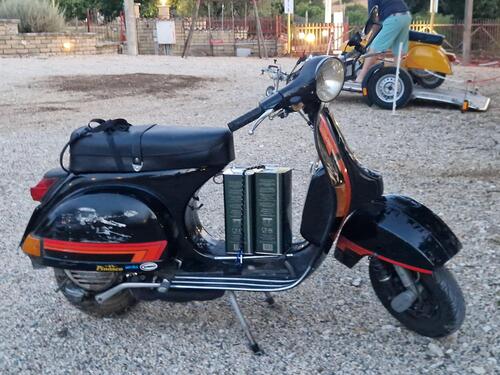

Hier mein kleiner Erfahrungsbericht nach 1820 km Süditalien-Runde mit Ziel Rom:
Habe eine Motovespa P200E DN9, die ich bis zuletzt mit dem Polini 211er mit Pinasco 28er und SIP-Road 3.0 gefahren habe.
Aufgrund guter Erfahrung mit dem VMC Stelvio auf meiner 150 Deluxe habe ich mich entschieden auf den folgendes Setup für die große Motor-Revision zu setzen:
VMC Ranger
Polini Langhubwelle 60mm
kurzer 4. Gang
BGM Superstrong
Posch Resi-Box
Pinasco VRX-R 28
PX Lusso Vergaserwanne
VespTec Qicklock Airbox mit Venturi Unterteil für Si Vergaser 28mm
Bedüsung habe auf 60 / 58x160 gelassen, statt einer 150 HD habe ich zunächst eine 160 HD verbaut.
Da ich vor der Tour keine größeren Test möglich waren, hat sich am ersten Tag folgendes gezeigt: Untenrum viel Drehmoment, ab ca. 6000 UPM plötzlicher Abbruch. Nach einiger Fahrzeit hatte der Motor Zündaussetzer und konnte das Standgas nicht mehr halten.
Als Fehler konnte ich identifizieren:
  • Zwei lockere Stehbolzen Muttern
  • Die Femsatronic kam nicht über 6500 UPM, hohe Drehzahlen und Hitze haben dann auch für Zündaussetzer im unteren Drehzahlbereich gesorgt.
Meine Lösung:
  • Da wir keinen Drehmomentschlüssel dabei hatten, die Muttern mit Beilagscheiben unterlegt und mit Gefühl nachgezogen und mehrmals kontrolliert, haben sich nicht mehr gelöst.
  • Kerzenbild hat eine HD 155 erlaubt.
  • Da wir auch keine Blitzlampe hatten, habe ich mich dagegen entschieden eine Piaggio-CDI auszuprobieren und bin den Rest unterhalb der Zündaussetzer gefahren.
Mein Fazit:
Top-Zylinder, zieht sauber durch. Setup super laufruhig. Bergfahrten mit wenig Schalten hauptsächlich im 3.Gang möglich.
Ich freue mich auf weitere Touren mit neuer Zündung!
Hab auch noch Olivenöl gekauft... -)
Bearbeitet von blankh

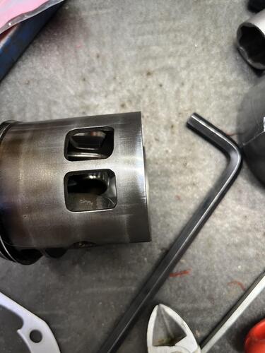

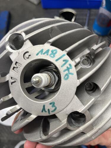

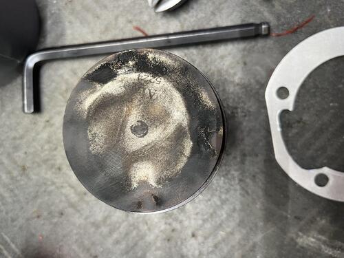

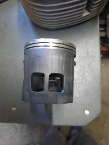

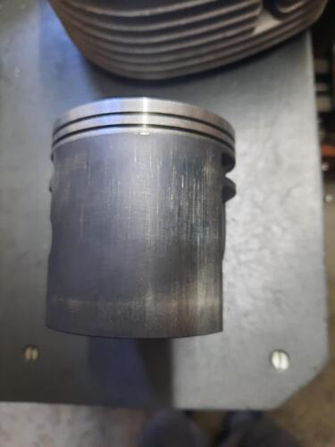

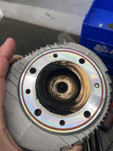

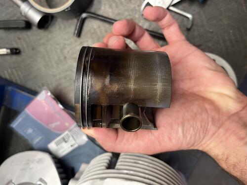

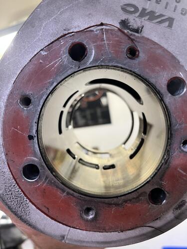

so, Zylinder runter - Begutachtung nach 5500km ohne Mitleid.
habe irgendwie gehofft, dass sich was zeigt - um das Klappern bei min. Schieber zu erklären.
FAZIT: nix
einzig eine Stelle am Kolben scheint ein wenig blank zu sein. läuft da über den dicken ÜS vom Boostport rüber. Bei Malossi ist dies im Kolben ausgenommen.
Ich bin am SChwanken, ob ich ihm noch eine Chance gebe.
war mit 0,3 Fudi, 2mm Kodi auf 1,3 QK mit 60mm
wenn ich jetzt unten eine 1mm gebe und oben nur eine 1,5 erhöhe ich die QK auf vielleicht gesündere 1,5mm
und evtl. den Kolben an der blanken Stelle fräsen
War alles dicht wie Elvis. kein Kratzerchen
20260628_185309291_iOS.jpg20260628_185315452_iOS.jpg20260628_184939762_iOS.jpg20260628_184928547_iOS.jpg20260628_184718411_iOS.jpg20260628_184734133_iOS.jpg20260628_184816866_iOS.jpg20260628_184752636_iOS.jpg20260628_184748382_iOS.jpg
edt: grad nochmals nachgemessen... mit 60mm ist der Kolben auf UT bündig mit dem Zylinderfuß unten.. bei Malossi ist der Fuß länger.. jetzt überlege ich, ob hier ein minimales Kippeln stattfinden kann, eben weil der blankge Ansatz genau der Faße in Fuß entspricht..
@powerracer : deckt sich das mit deinen Messungen/Erfahrungen mit dem Zylinder ein paar Beitrgäe zuvor?
Bearbeitet von nauticstar

@nauticstar , nach meinen Messungen am Zylihemd unten, ist genau da wo dein Kolben schon stark kippt 1,5-2/100mm grösser.
Gewünscht sind in der Regel ca. 1/100mm grössere Bohrungen ganz unten.
Ist nach der Laufleistung von 5500km auf alle Fälle zu beobachten.
Würde mit nem Kolbenwechsel nicht warten bis die Auswaschung bis zum Fenster geht, da sonst Gefahr eines Bruch's des Hemdes vom Kolben besteht.
Ohne zu vermessen würd ich auf gar keinen Fall einfach einen "B" Kolben verbauen!!
Mit klappern muss man halt leben.

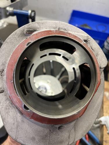

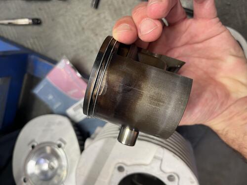

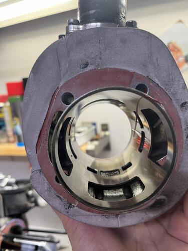

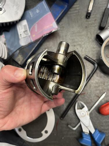

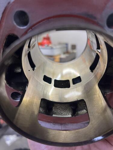

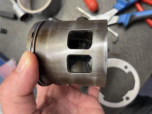

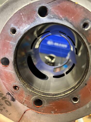

So, die Garnitur samt Kolben vom @M245 gestern eingetroffen.
Erstmal Einbauspiel mit 2 Punkt- Innenmessgerät mit 5 bzw. 6/100mm ermittelt, gemessen ca. 10mm von oben quer und läng's.
Dann quer knapp oberhalb der Strömer
Von unten jeweils läng's und quer, dann quer knapp unterhalb der Strömer zum Schluss läng's ganz knapp unter dem Auslass.
Aber nun zum eigentlichen Punkt.
Für eine Laufzeit von knapp 5min., keinen Meter gefahren sieht die Laufbahn des Zylis verheerend aus.
Als erstes Indiz bei so einem Bild voller Schlieren evtl. Ringstossspiel zu eng??
Aber das passt, oberer Ring 0,30mm, unterer Ring 0,28mm
Auslassstutzen bestimmt nicht fester wie mit 8-9 Nm angezogen.
Kopf wurde mit höchstens 16 Nm angezogen.
Hab dann das übliche Prozedere durchgezogen.

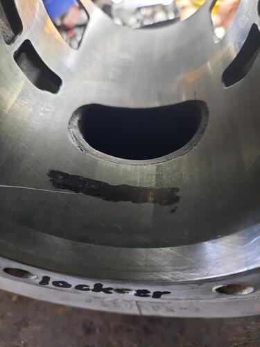

Zylibohrung "mit festgeschraubtem und mit lockerem Auslassstutze abtuschiert, nicht mit Läpppaste benetzt, minimalst unrund.
Druckstellen neben Auslass, am Kolben sichtbar, aber, diesmal "link's" in Fahrtrichtung!!
Nun an der Schlierenfreien breiten Stelle am Auslass oberhalb mit dem Edding eine breite Stelle markiert,
dann den Ring mit dem Kolben drüber geschoben. (wie beim Stossspiel messen)
Siehe da, an den Schlieren schabt es die Edding Farbe deutlich weg.
Nun die gleiche Stelle mit Edding markiert, aber den Kolbenring um ca. 90° verdreht in die Zylibohrung plaziert.
Nun schabte der Ring absolut nix von der Edding Farbe weg.
Eindeutiges Fazit, die Koris von dieser Garnitur sind eindeutig "unrund!"

vor 7 Minuten schrieb powerracer:
Eigentlich wäre das für den 2. 200er neben meinem Sport im Winter ein Wunschkandidat gewesen. Spätestens nach deiner aktuellsten Überprüfung definitiv erst wenn vielleicht eine Version 2.0 mit verbesserter Verarbeitung raus kommt.
So einen Dreck kannst ja nicht mit gutem Gewissen kaufen.
