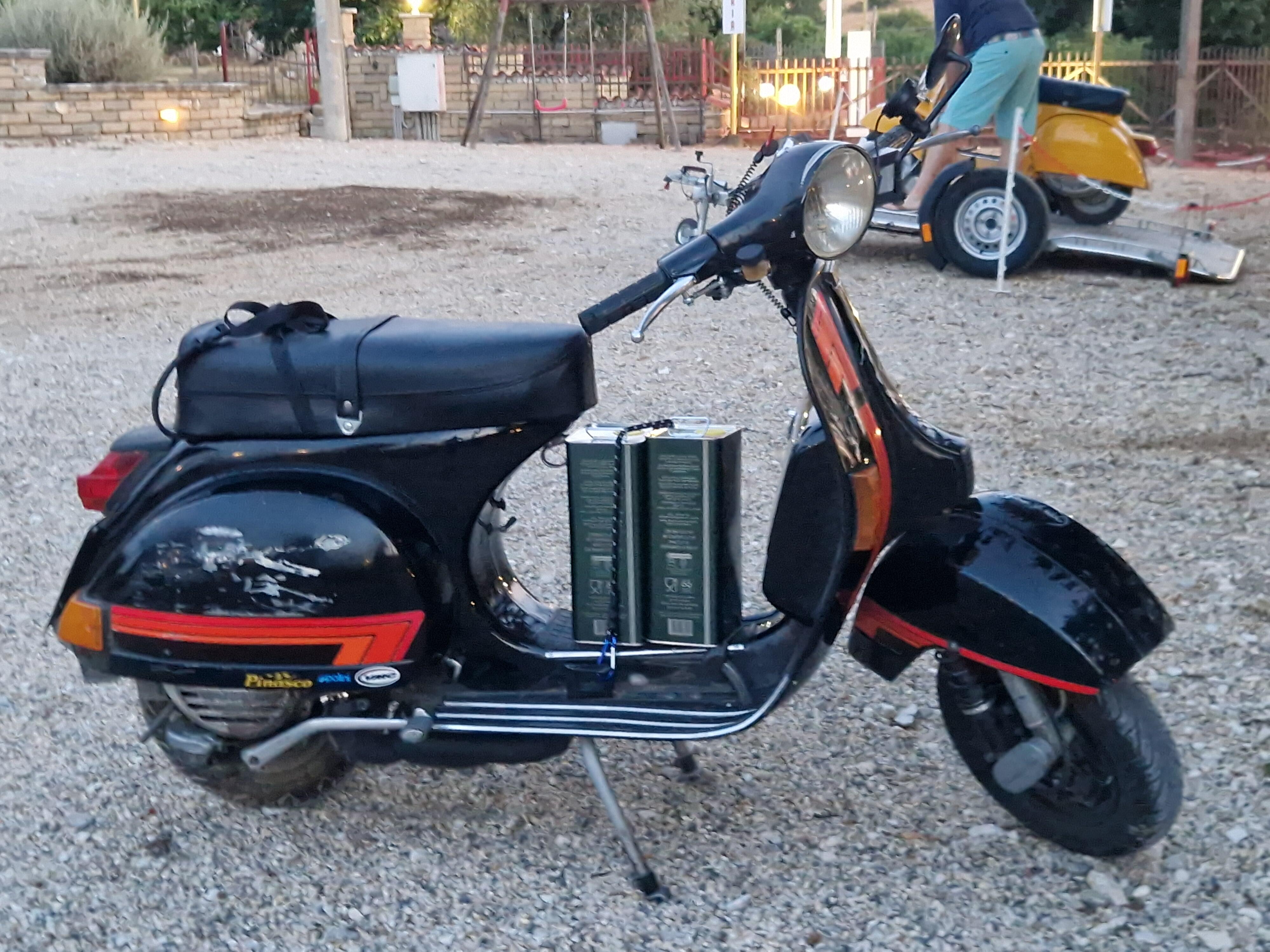

  2. Hier mein kleiner Erfahrungsbericht nach 1820 km Süditalien-Runde mit Ziel Rom: Habe eine Motovespa P200E DN9, die ich bis zuletzt mit dem Polini 211er mit Pinasco 28er und SIP-Road 3.0 gefahren habe. Aufgrund guter Erfahrung mit dem VMC Stelvio auf meiner 150 Deluxe habe ich mich entschieden auf den folgendes Setup für die große Motor-Revision zu setzen: VMC Ranger Polini Langhubwelle 60mm kurzer 4. Gang BGM Superstrong Posch Resi-Box Pinasco VRX-R 28 PX Lusso Vergaserwanne VespTec Qicklock Airbox mit Venturi Unterteil für Si Vergaser 28mm Bedüsung habe auf 60 / 58x160 gelassen, statt einer 150 HD habe ich zunächst eine 160 HD verbaut. Da ich vor der Tour keine größeren Test möglich waren, hat sich am ersten Tag folgendes gezeigt: Untenrum viel Drehmoment, ab ca. 6000 UPM plötzlicher Abbruch. Nach einiger Fahrzeit hatte der Motor Zündaussetzer und konnte das Standgas nicht mehr halten. Als Fehler konnte ich identifizieren: Zwei lockere Stehbolzen Muttern Die Femsatronic kam nicht über 6500 UPM, hohe Drehzahlen und Hitze haben dann auch für Zündaussetzer im unteren Drehzahlbereich gesorgt. Meine Lösung: Da wir keinen Drehmomentschlüssel dabei hatten, die Muttern mit Beilagscheiben unterlegt und mit Gefühl nachgezogen und mehrmals kontrolliert, haben sich nicht mehr gelöst. Kerzenbild hat eine HD 155 erlaubt. Da wir auch keine Blitzlampe hatten, habe ich mich dagegen entschieden eine Piaggio-CDI auszuprobieren und bin den Rest unterhalb der Zündaussetzer gefahren. Mein Fazit: Top-Zylinder, zieht sauber durch. Setup super laufruhig. Bergfahrten mit wenig Schalten hauptsächlich im 3.Gang möglich. Ich freue mich auf weitere Touren mit neuer Zündung! Hab auch noch Olivenöl gekauft...
