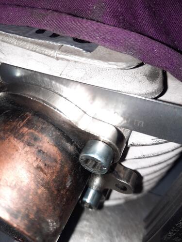

Auslass hab ich bei mir mit 9Nm angezogen, aktuell.

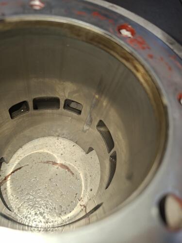

Moin die Herrn,
zwar kein Ranger aber selbes Problem wie viele andere auch.

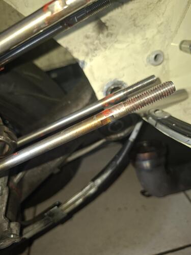

VMC Explorer, Vielleicht 200km alt.
War auf dem Prüfstand und wurde sehr gut abgestimmt.

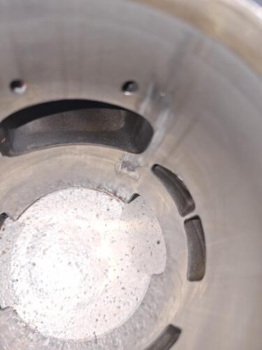

Pfingstsonntag dann längere Tour. Auf einer langen Schnellstraße nach etwa 5 Kilometern bei ca. 95km/h sehr rauher Motorlauf, schnell die Kupplung gezogen, Motor aus. Ausrollen lassen und dann kurz versucht anzukicken. Keine Kompression. Heute dann endlich Lust gehabt mir den Scheiss anzuschauen.
Bevor ich den Zylinder gezogen habe, nochmal abgedrückt um Falschluft auszuschließen. War aber immer noch 100% dicht. Auch hier klassischer Stehbolzen Reiber. In Fahrtrichtung unten rechts und gegenüber oben links. Bilder anbei. Ursache waren vermutlich die falschen Stehbolzen. Meine originalen PX200 Stehbolzen waren damals zu kurz. Kann leider nicht mehr nachvollziehen woher die jetzigen sind und welche es sind.

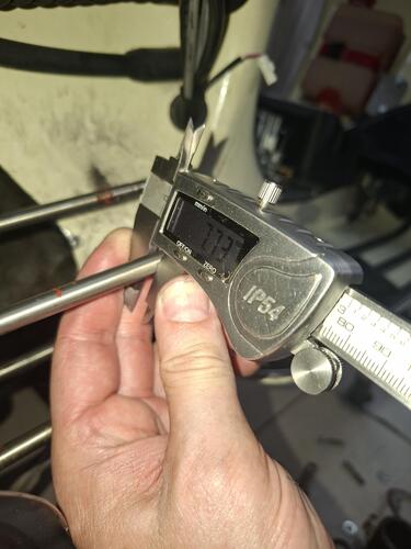

Sind zwischen den M8 Gewinden 7,75mm stark. Ich denke das das für alle Beteiligten am Ende zu eng wurde.
Welche Stehbolzen könnt ihr denn empfehlen? Von BGM gibt es M8 Stehbolzen für die Lambretta LI, die sind nur 7,25mm.
Die Laufbahn versuche ich so gut wie möglich zu reinigen. Neue Kolbenringe und ab die Post. Leistungseinbußen sind mir egal. Soll einfach nur bis Ende der Saison laufen. Was meint ihr? Oh ja, und noch ne Frage. Woher kommt das rote 2 Takt Öl im Kurbelgehäuse? Da steht eine richtige Pfütze. Ich mische selbst, 1:33.
Ich warte auch noch auf Düsen.

vor 6 Minuten schrieb nitrocraft:
Für was wurde der dort wie abgestimmt? Prüfstand und Strasse sind einfach zwei verschiedene paar Schuhe. Und die angegebenen ca. 95km/h sind beim Explorer ja eher 1/8 bis 1/4 Gas (zumindest bei meinem Setup). Hast Du das auf dem Prüfstand über längere Zeit simuliert?
vor 18 Minuten schrieb nitrocraft:
Wie soll das gehen?
Bohrungen werden unter Hitze immer größer und Alu dehnt sich deutlich mehr aus als Stahl!
Jo, eben. Material dehnt sich aus und will irgendwo hin. Wenn dort aber kein Platz ist, weil da viel zu dicke Stehbolzen rumstehen die sich auch ein bisschen breiter machen, dann wirds eben eng.
Ich denke dasnich selbst Schuld habe, weil einfach die falschen Stehbolzen verwendet wurden. Die Frage ist, welche verjüngten passen ? Die Spuren in der Laufbahn sind doch eindeutig.

Zum Thema stehbolzen.
Der Tipp stammt aus dem quattrini topic.
Hab ich mittlerweile auf fast allen Motoren verbaut.

vor 19 Minuten schrieb nitrocraft:
Noch einmal, Bohrungen werden immer größer, nicht keiner, Alu Bohrungen werden unter Hitze deutlich größer als die Stahlstehbolzen in den Bohrungen, also wie soll es da zu eng werden?
Verjüngte Stehbolzen dehnen sich früher und stärker elastisch als nicht verjüngte, gehen aber auch schneller in eine plastische Verformung um!
D.h.: Verjüngte Stehbolzen kaschieren ein zu hohes Anzugsmoment besser, geben aber auch schneller dauerhaft nach und wenn alles abkühlt sind die Schrauben locker.

vor 11 Minuten schrieb nitrocraft:
Und wie kommt es du dem Reiber genau an den Stehbolzen?
vor einer Stunde schrieb Yamawudri:
Falls jedoch das anzugsmoment zu hoch war, und die Stehbolzen sich in der länge net hinreichend dehnen, (eigentlich sind es ja Dehnschrauben oder wie das hieß) verformt sich der Zylinder genau im Bereich der Stehbolzen zu einer Vase die nach innen hin zum Kolben drückt.
Okay, danke.
Eigentlich achte ich sehr darauf die vorgegebenen Anzugsmomente einzuhalten. Auch bei diesem Motor.
Irgendwas hat da nicht gepasst. Würde halt gerne rausbekommen was, damit ich das nicht nochmal habe.

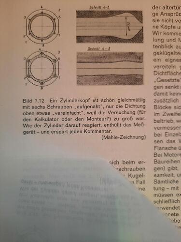

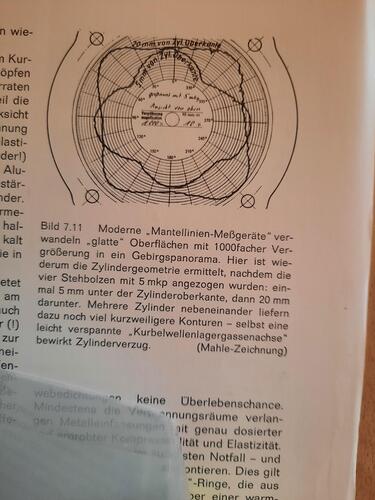

Ich hab mir mal erlaubt aus dem Hütten Messprotokolle von Mahle auszuleihen was betreffend Verzug in der Zylibohrung passiert, wenn mal bei lächerlichen 5Nm der Kopf angezogen wird.
Wie mag das bei 22-24Nm aussehen?!?wallbash
Und wie ja bekannt, immer im Stehbolzenbereich.
