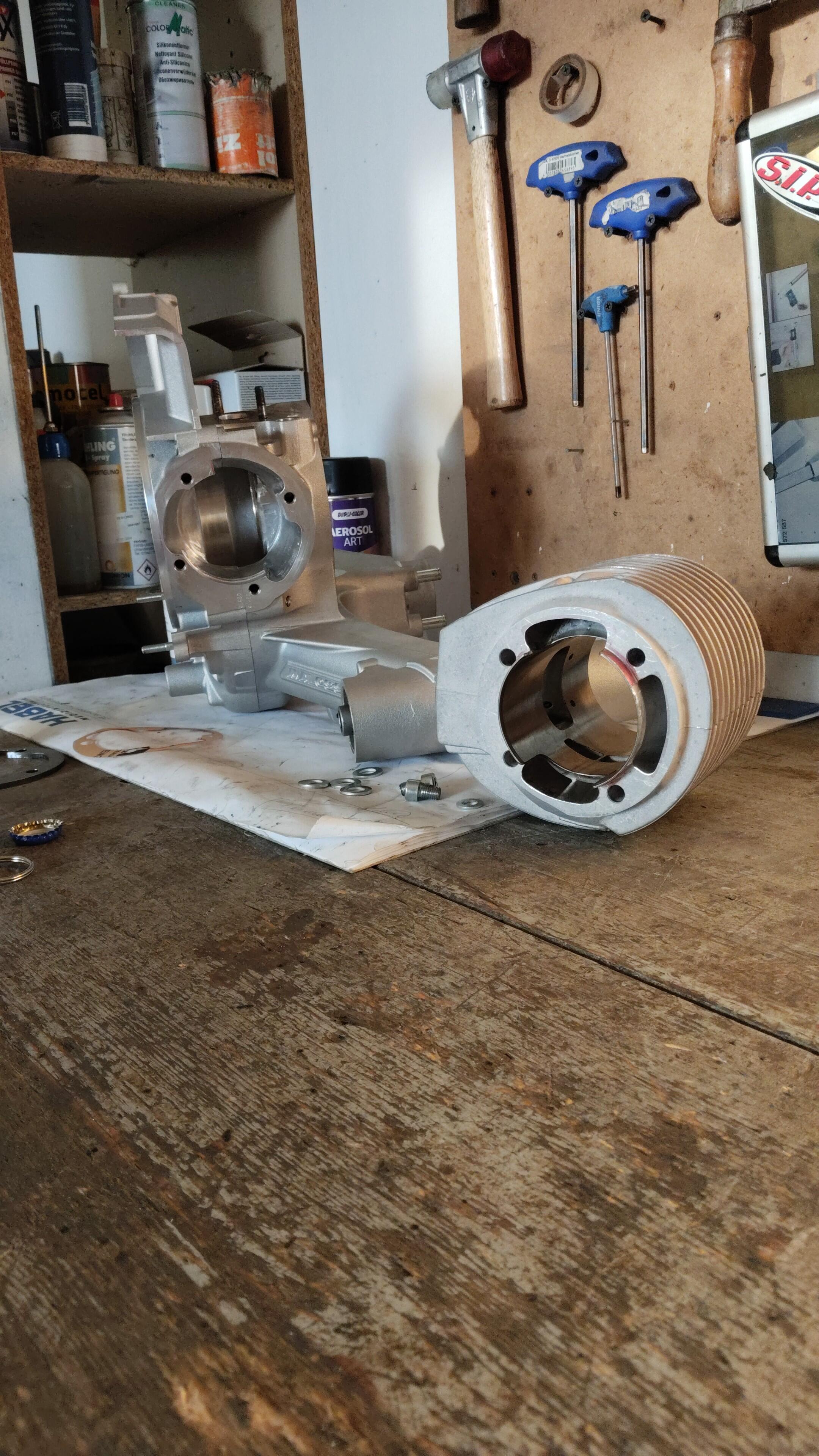

  5. @Patricks Da geh ich dir Recht Heut noch den Vergaser und die Wanne angepasst . Welle 60x128 bgm Es wird eine 2mm FD. Verbaut und 0,5 m Kopf Steuerzeiten Ü. 121-122 zu A. 176-177 . VA.sollten 27,5 -28 sein Qk 1,4-1,5
  6. Lüfterrad . Ein abgedrehten von Kobold noch . 2mm reichen um dicht zu werden . Wir sind ja nicht auf stecktuning aus ... Ich halt nicht . Obst was bringt wer weiß das schon...
  7. Projekt Vmc 244 wurde gestartet. Üs und bootsboard am Zylinder und Gehäuse angepasst. Einlasszeit im Moment 65-125 . Werd aber noch auf 70°- 125 gehen .... Primär 24/62 mit original PX Getriebe ....

  13. Jetzt mal eine Runde gedreht , meine kulu hält und fährt sich ganz normal in allen gängen
  14. Kannst nur mit einem spacer probieren
