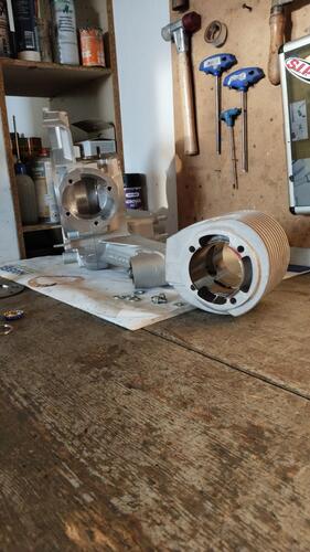

  6. Projekt Vmc 244 wurde gestartet. Üs und bootsboard am Zylinder und Gehäuse angepasst. Einlasszeit im Moment 65-125 . Werd aber noch auf 70°- 125 gehen .... Primär 24/62 mit original PX Getriebe ....
  7. Mein vmc 244 Projekt . Nach langem wieder ein DS Motor . Setup vmc 244 mit 60x128 bgm Welle Lusso Getriebe original primär 62x24 Vergaser 24si mit Airbox XL dexkel oder 30 phbh. Beides liegt Zuhause ... Auspuff Polini box Zündung original PX leichter Schwung 1600g. Kulu vmc ergal... Was würdet ihr empfehlen ... Bei der Übersetzung Danke
