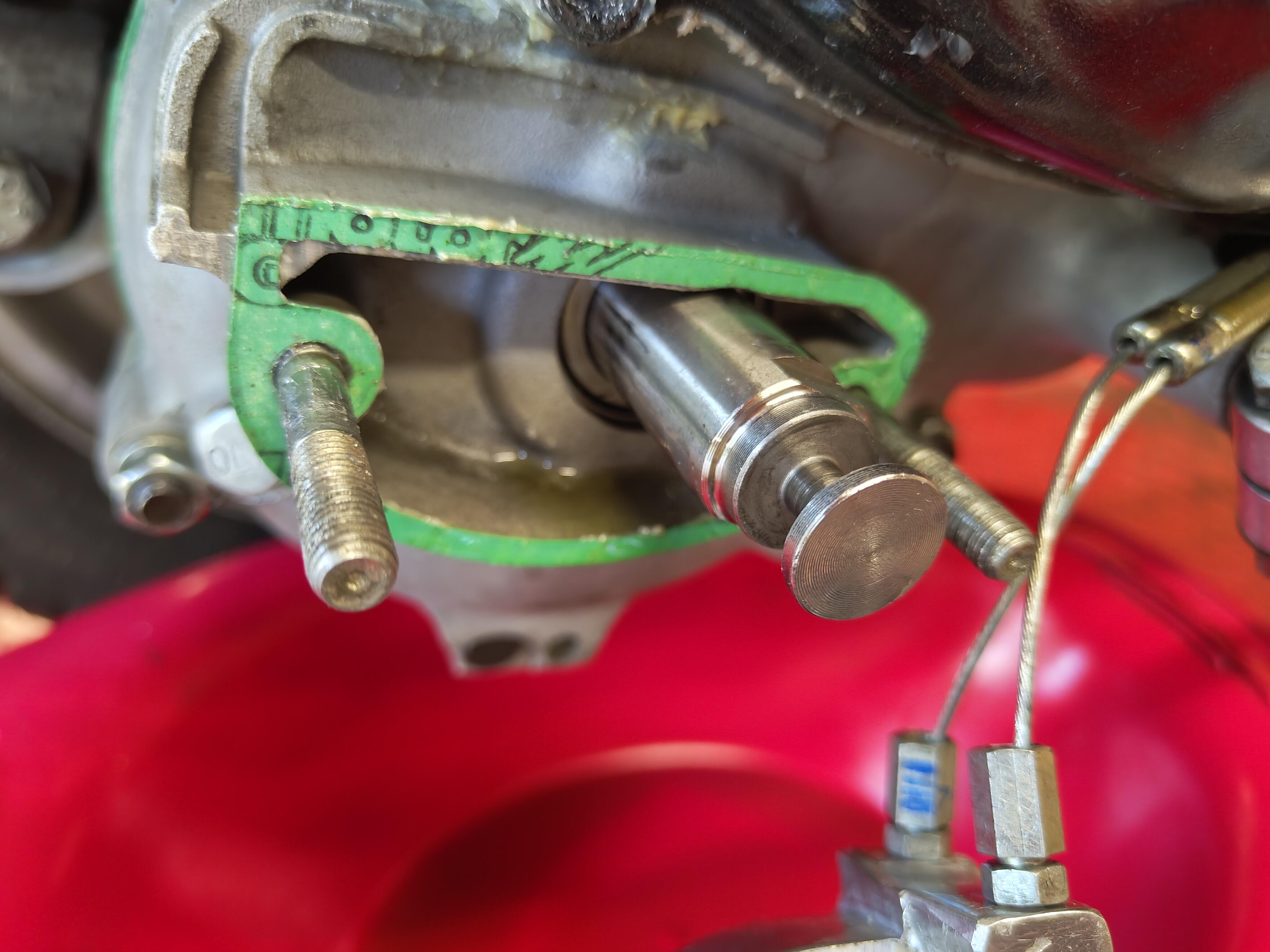

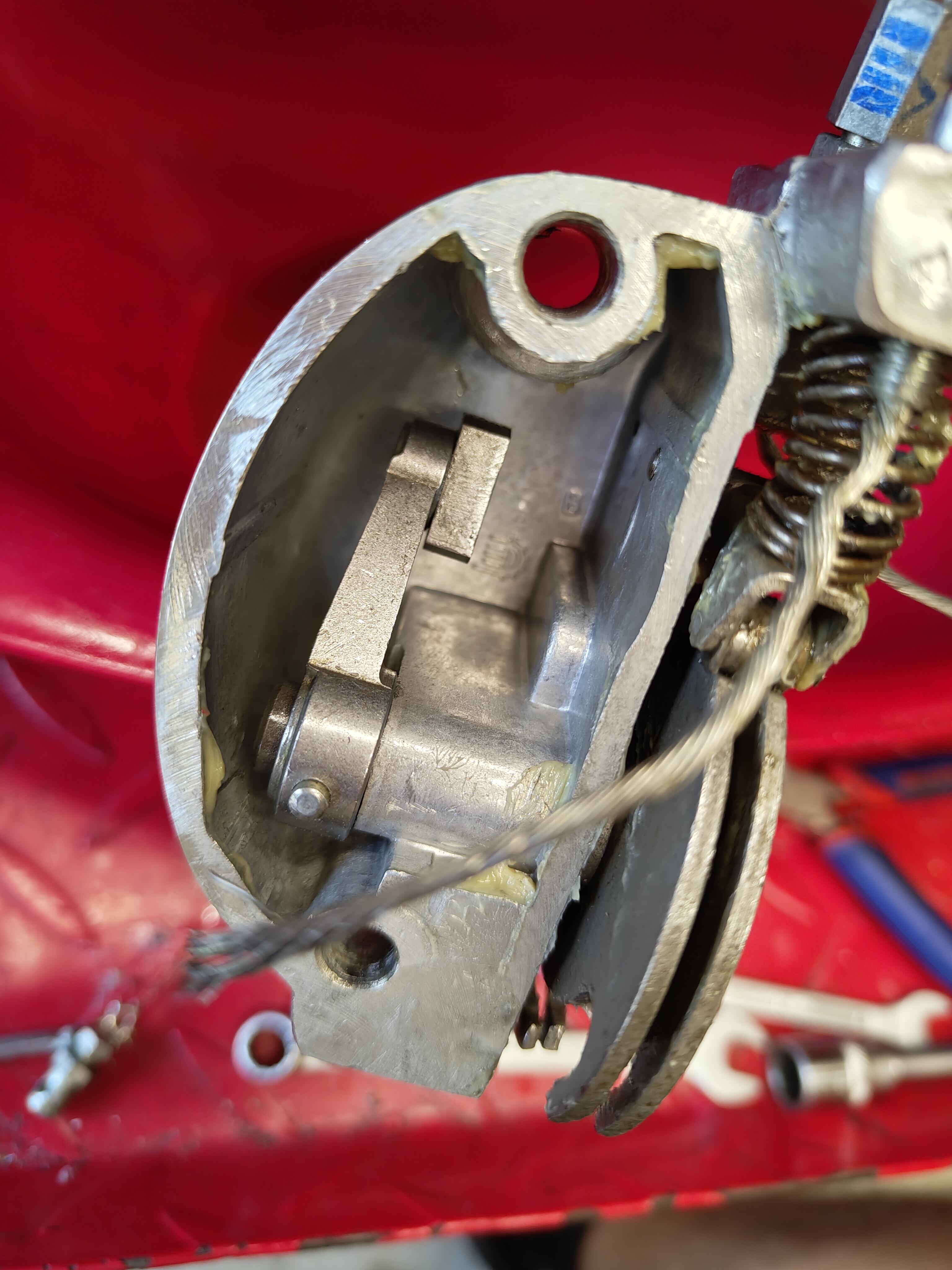

  8. Faszinierend... Gibt neues von der Front. Schaltraste demontiert, nix auffälliges. Splint wo er sein soll, Züge wie sie gehören. Lässt sich ohne bolzen auch gut, nicht perfekt, aber gut schalten. Schaltung ohne Raste probiert, läuft einwandfrei. PX alt raste spaßeshalber drauf, funktioniert! Warum auch immer.. ist ein lusso Getriebe verbaut. Aber da will ich mal nicht meckern wenn's funktioniert... Noch was, Wer fährt hier ne Superstrong ? Bzw, wenn ich vom Gas gehe "klingelt" es irgendwo als wäre ein Blech , Schraube , irgendwas locker , ziehe ich die Kupplung dabei geht es weg... Gebe ich Gas, eingekuppelt, nichts zu hören. Macht der "Freilauf" der Kupplung bei euch solche Geräusche ? Carmen sagt das die rasten optisch gleich und Gefühlstechnisch gleich schalten (bis auf den mehrweg im 3ten der lusso Schaltung) Das da aber so gar nichts geht... Krass
  9. Züge sind gut, hat vor dem Motorumbau tadellos funktioniert. Nur eben etz mit Getriebe, Kupplung, Schaltraste läuft gar nix gerade... Bin geneigt die PX alt raste mal zu versuchen... Bilder liefere ich gleich, ich werfe mal die schaltraste runter und gucke ob der Bolzen per Hand schalten kann...
