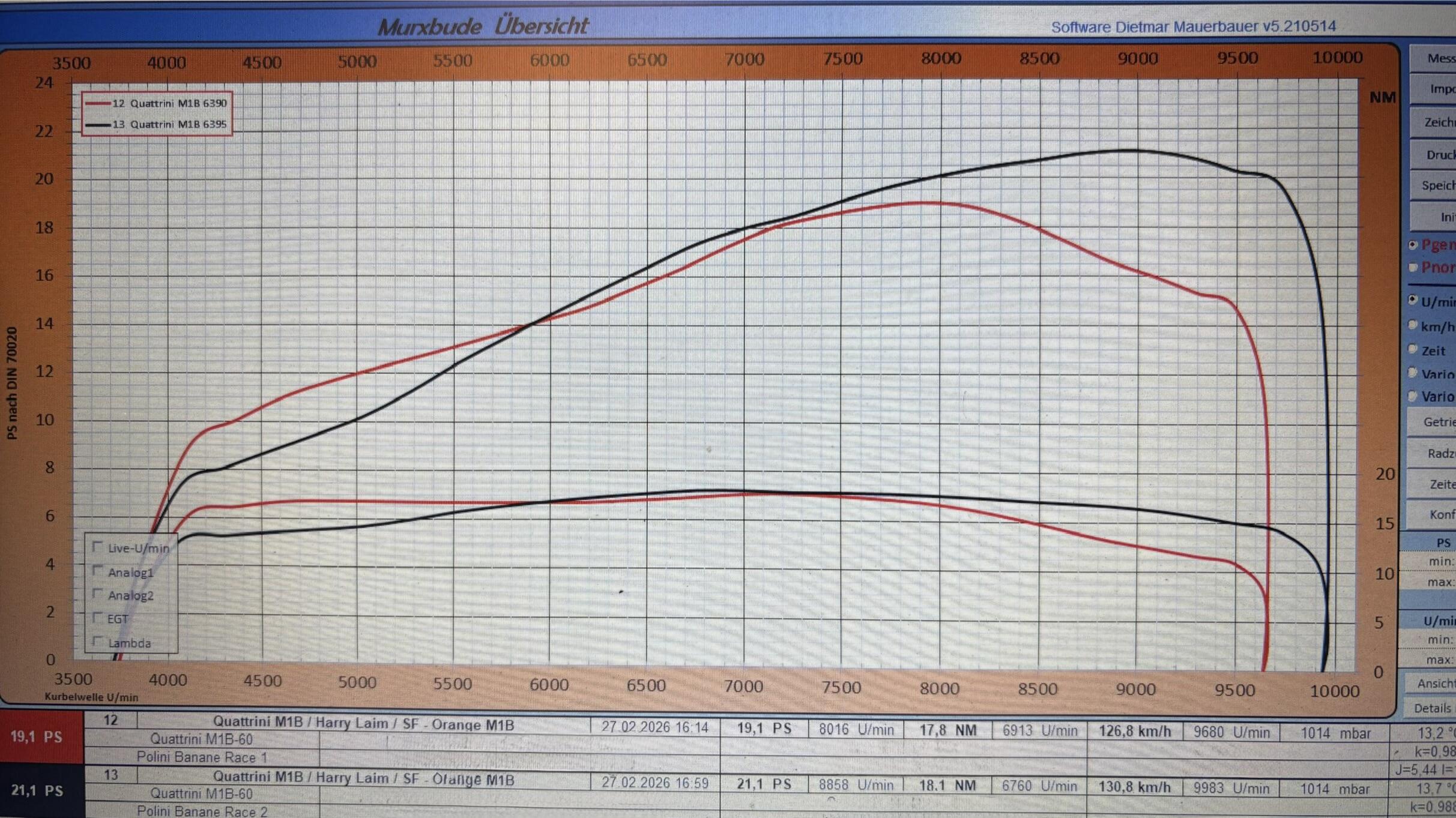

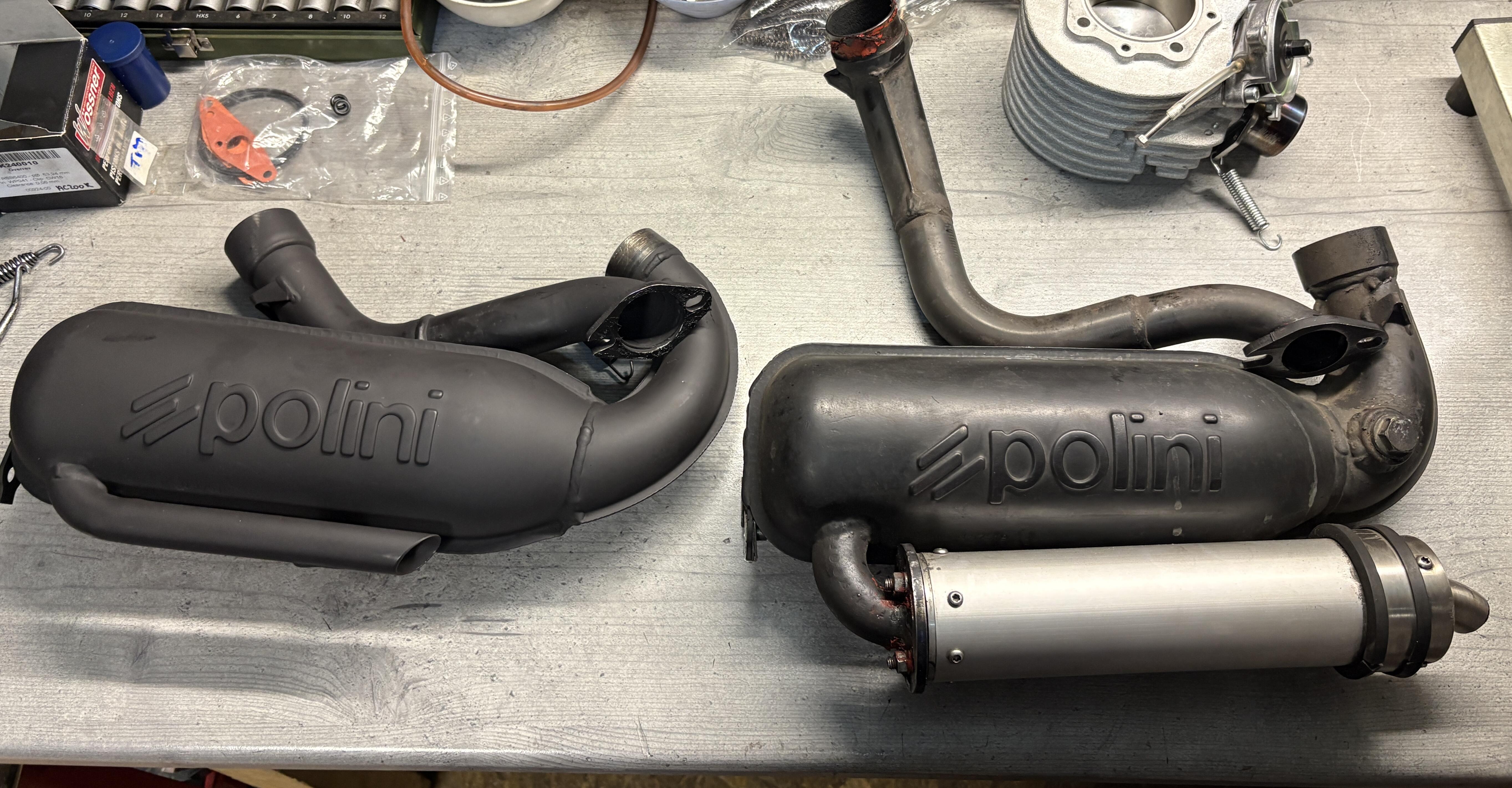

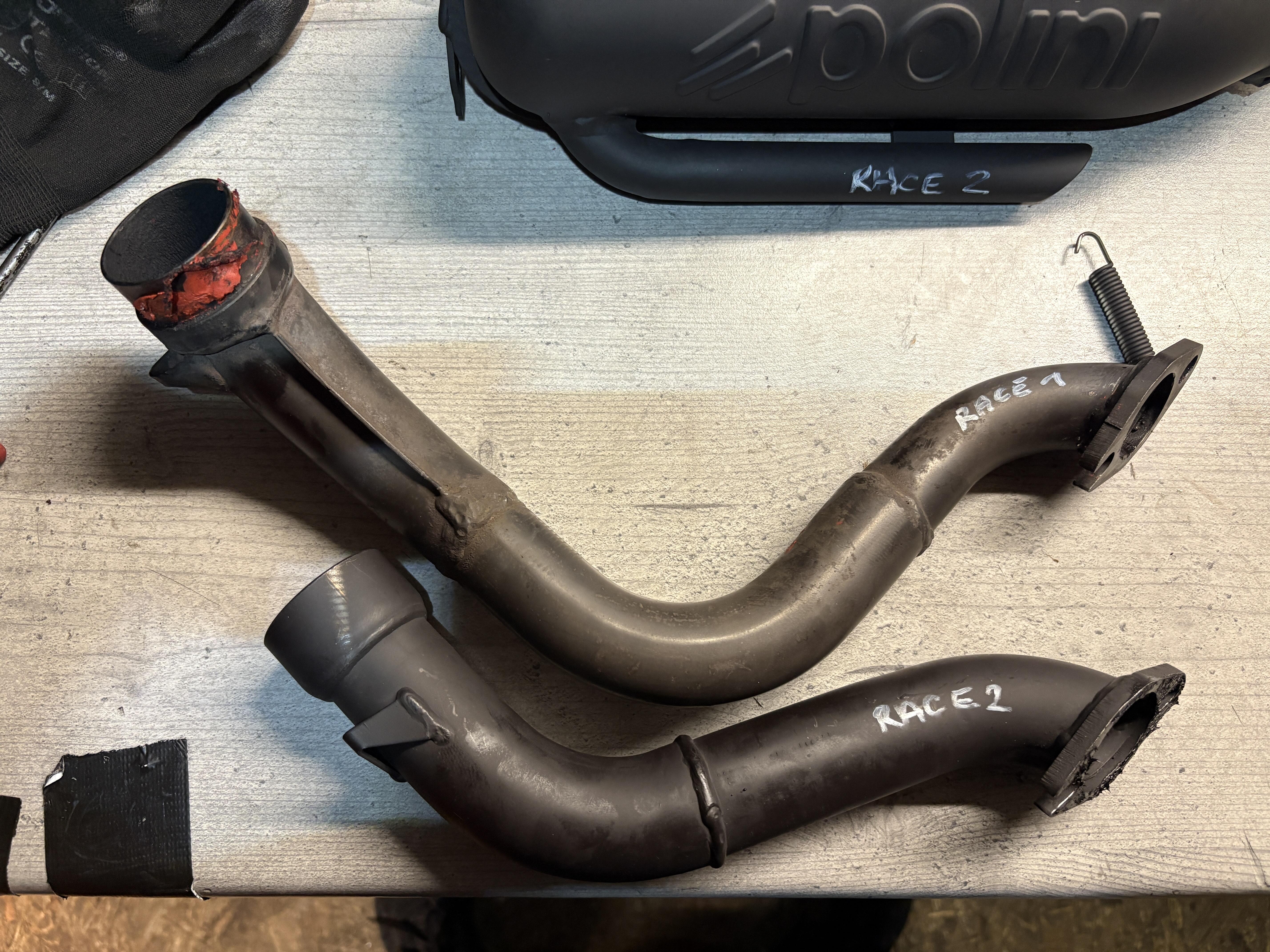

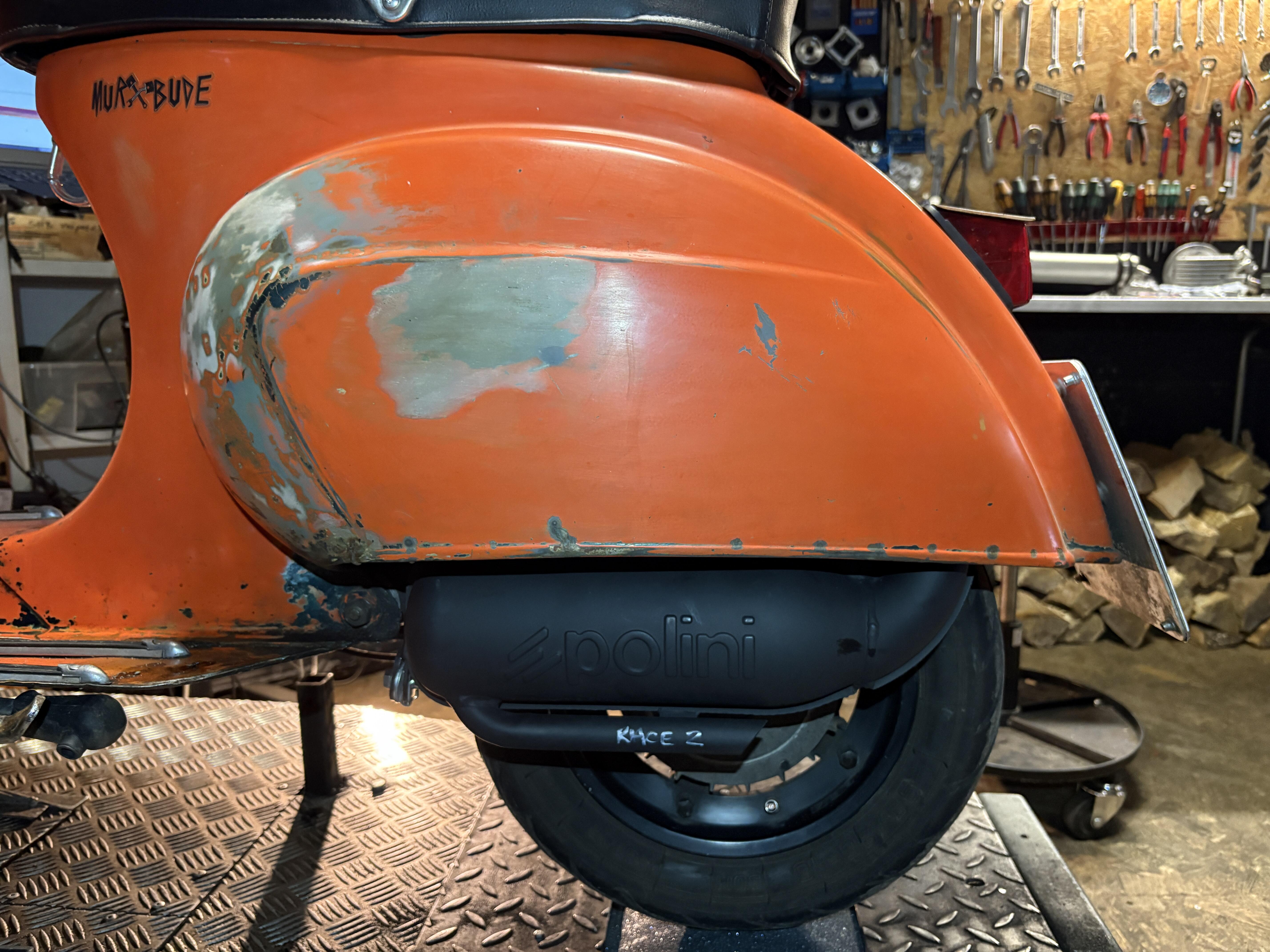

  8. Hier mal der A/B Vergleich vom Race1 und Race2 auf meinem M1B. Lautstärke finde ich auch beim Race2 total ok. Für meine Ohren nur minimal lauter als mein Race1 mit ESD. @alfonso : Danke für die Leihgabe
