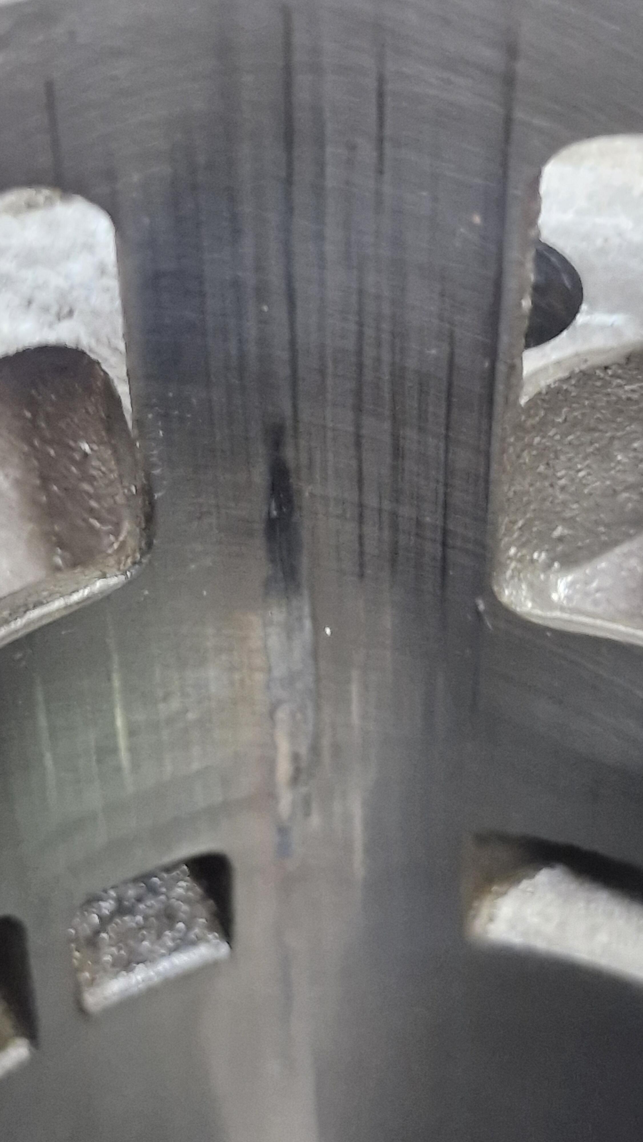

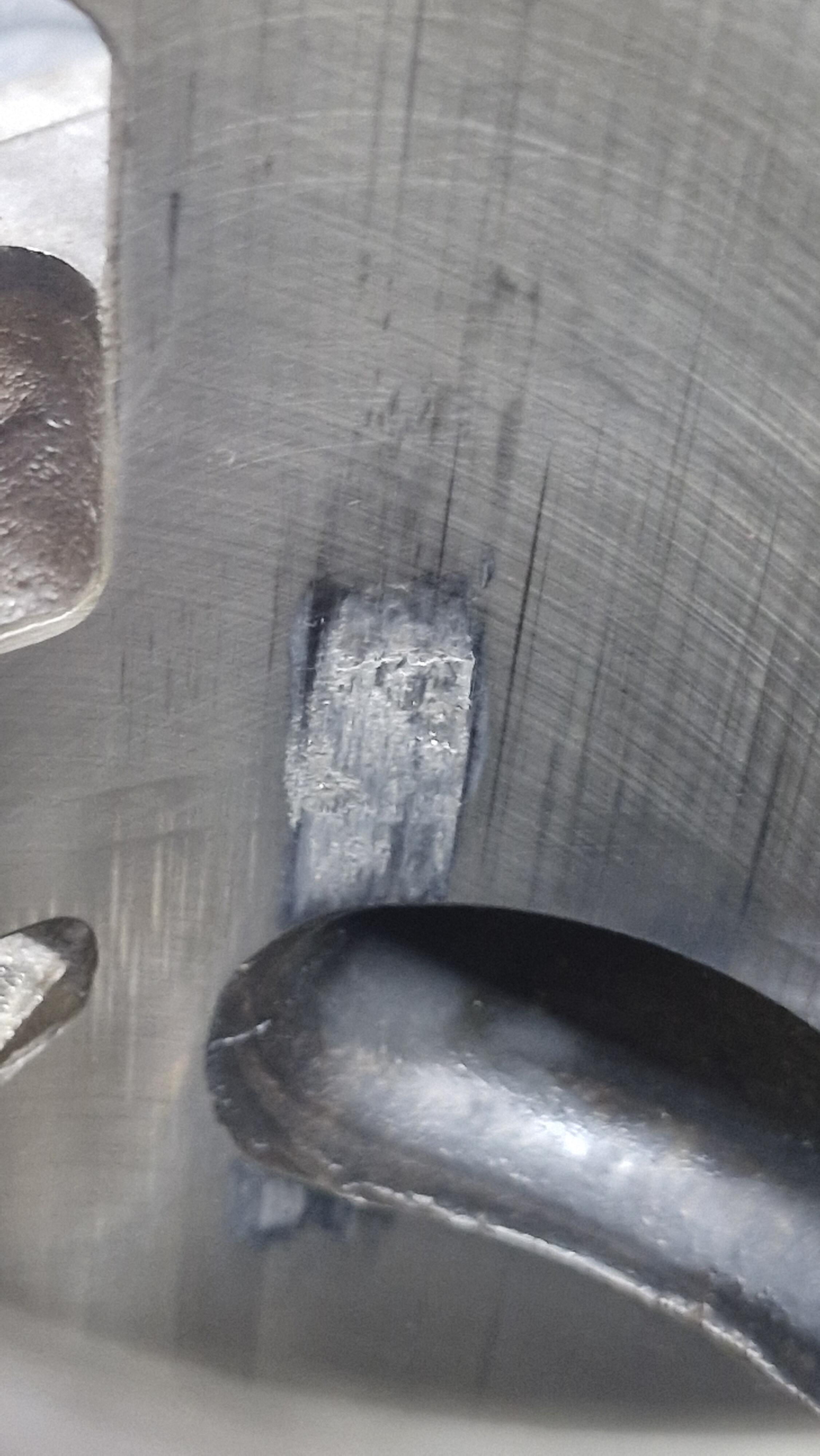

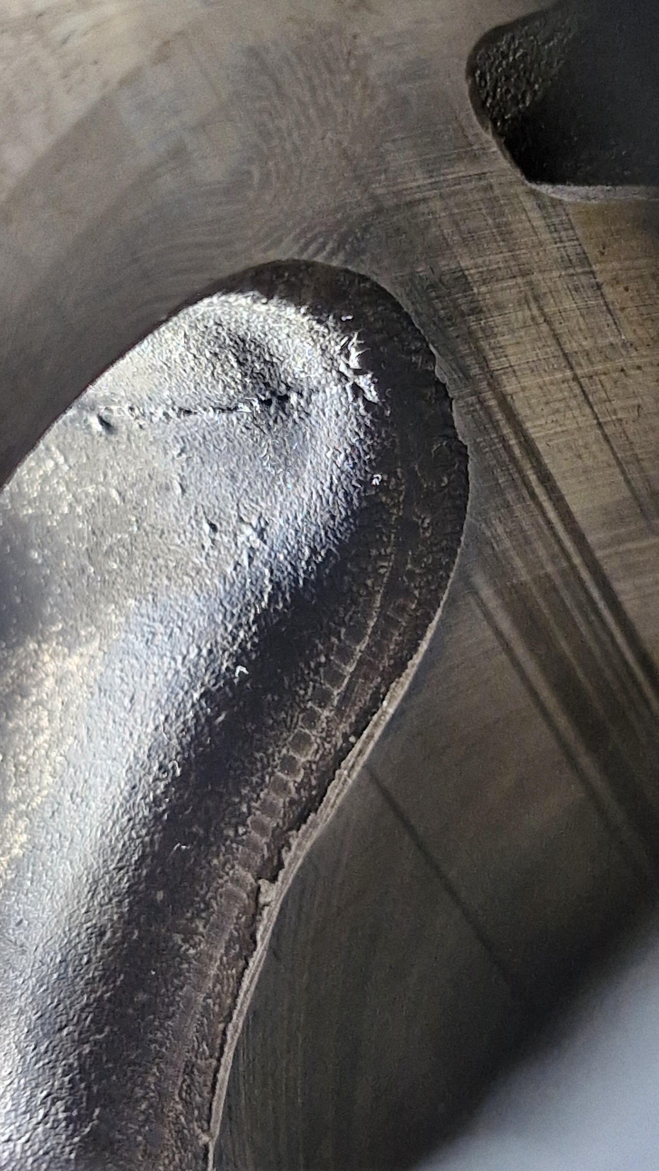

Hab ich mir auch schon gedacht....nach den Bildern nach denke ich ist das ein Gussgrat. Eine Kerbe aber bildet er allemal. Blöd gemacht. Von Aussen aber nichts zu erkennen. Nicht durchgängig. Es war ne Polini Box montiert.

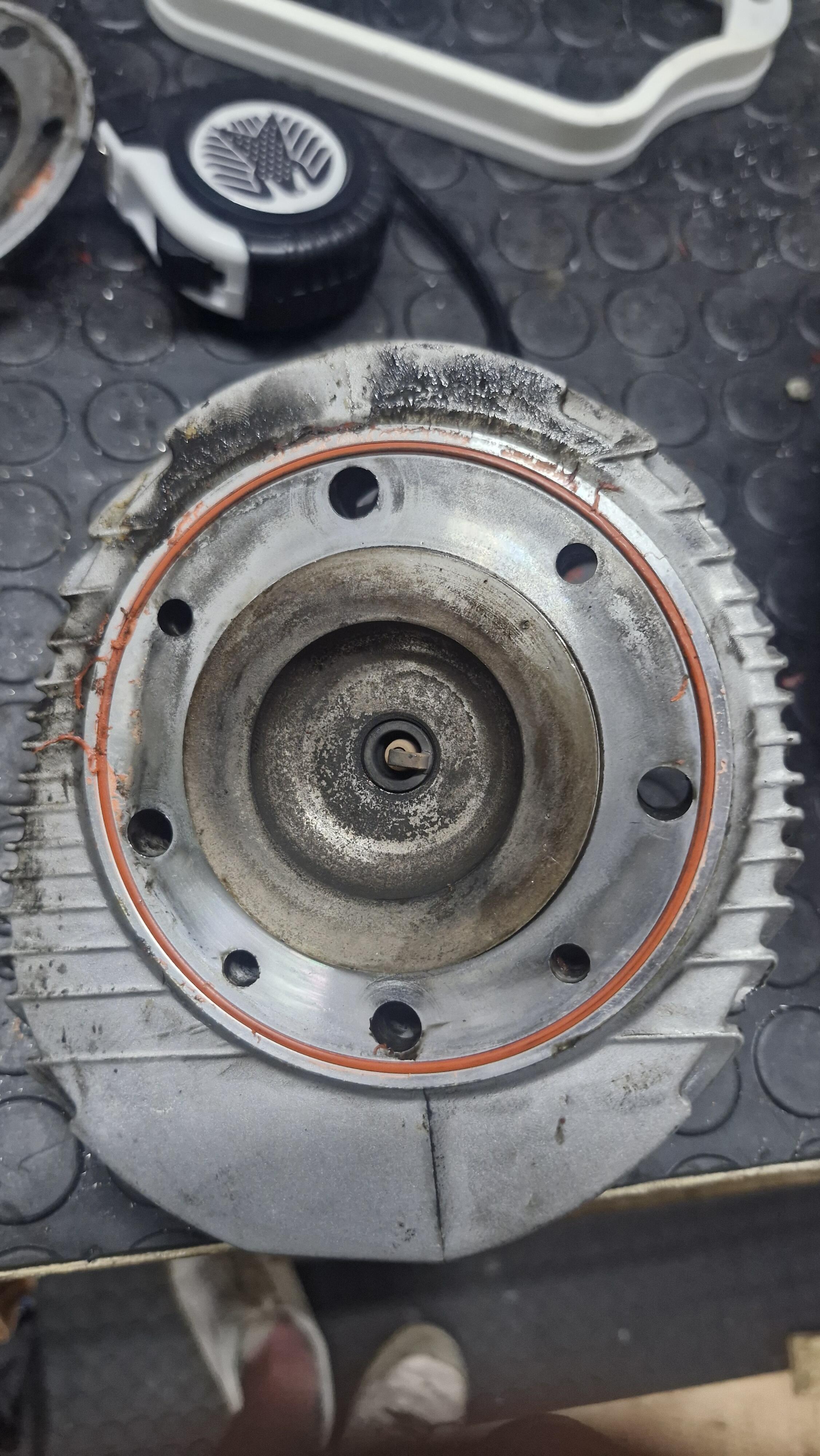

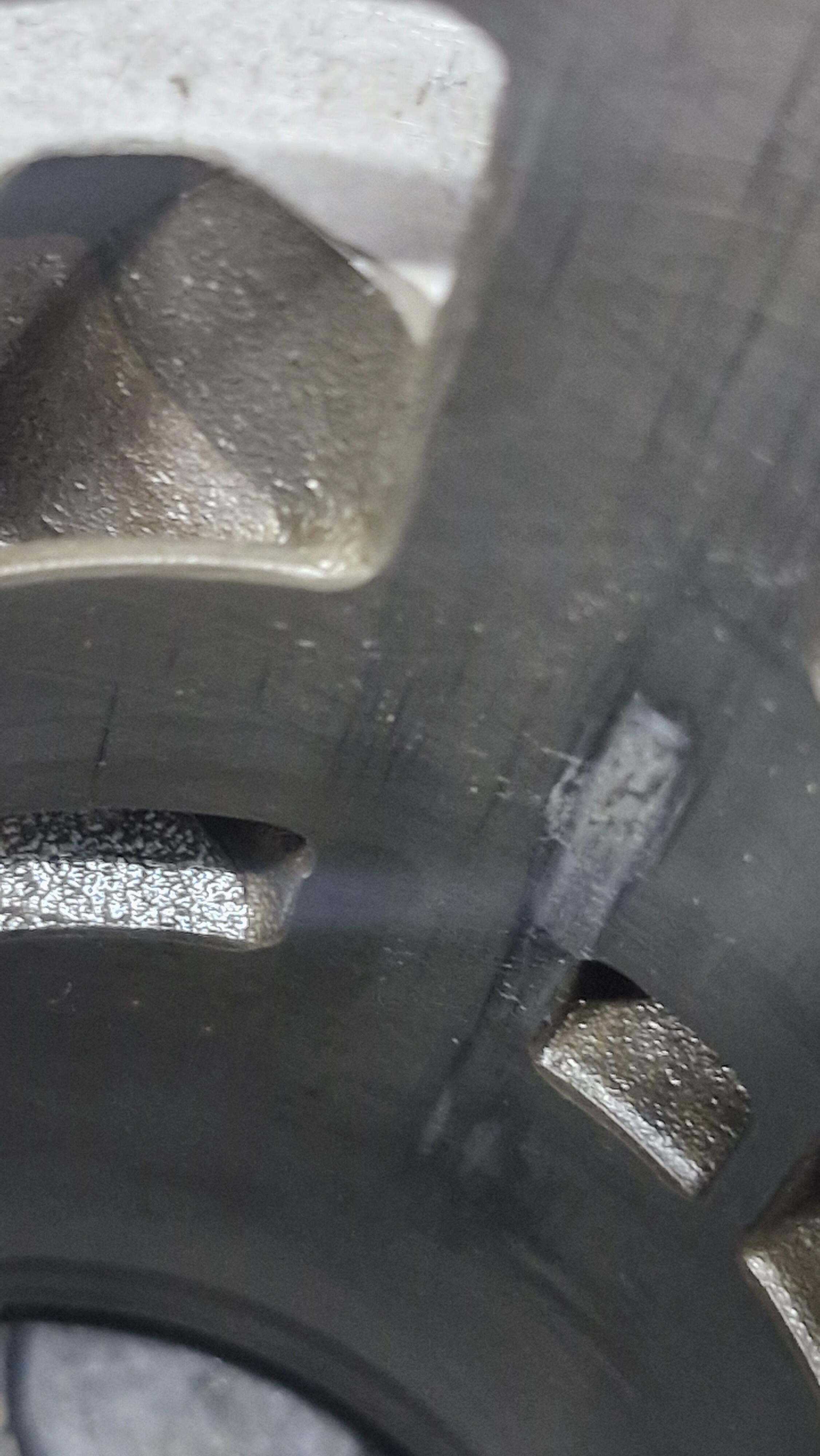

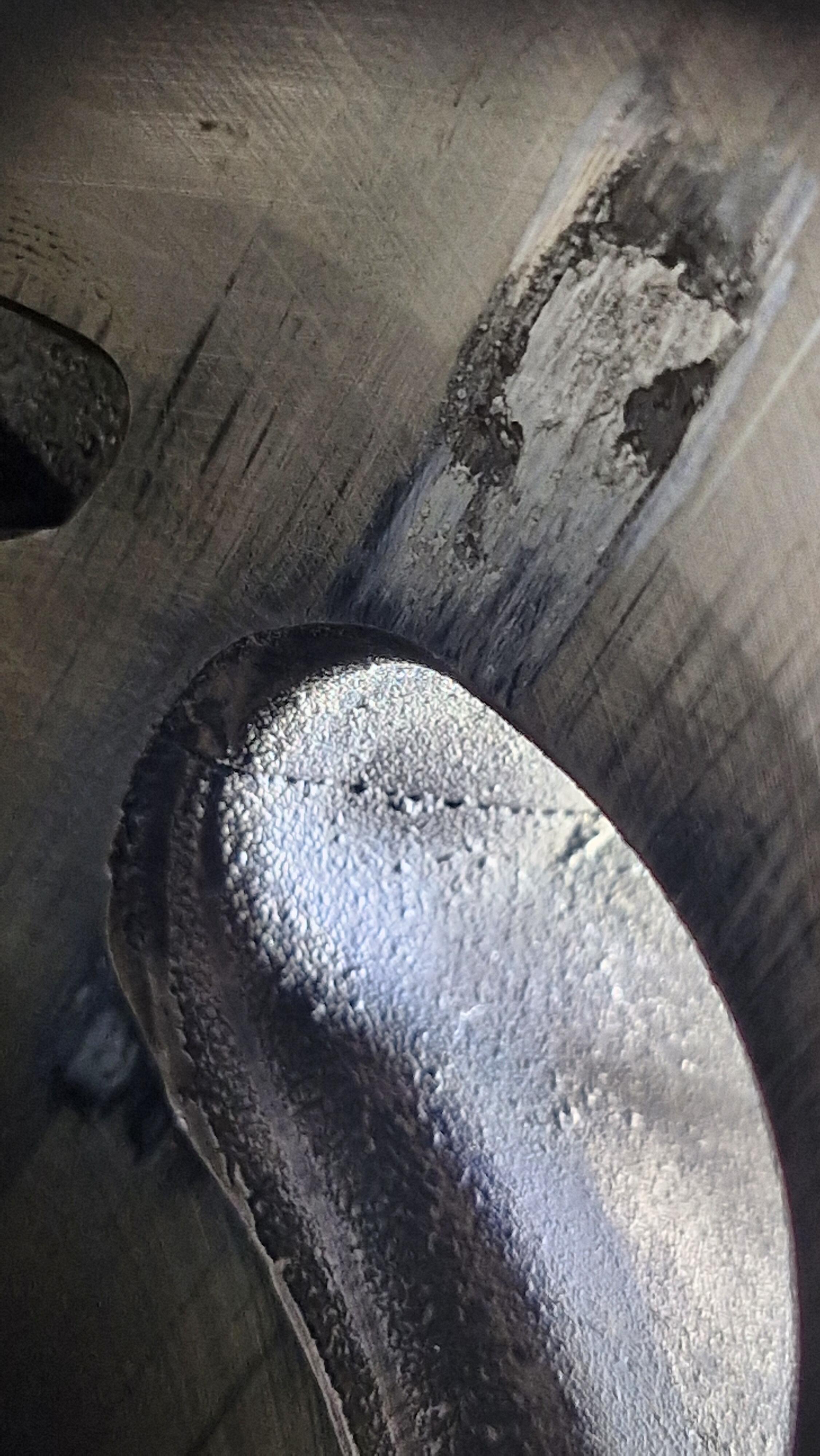

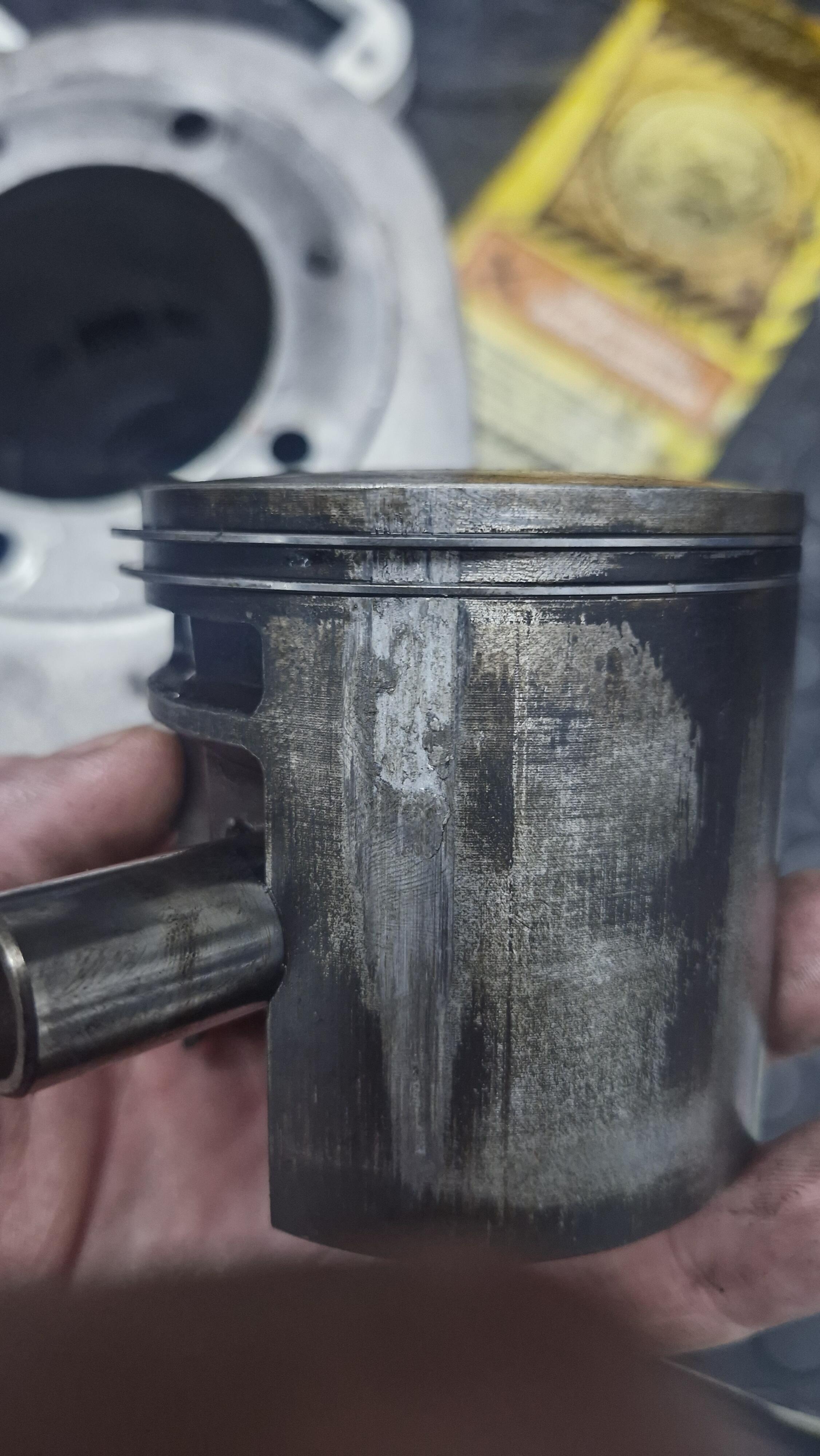

Ich will euch meine Bilder vom Klemmer nicht vorenthalten: Zylinder hat an drei Stellen Schleifspuren.. Auffällig dass die an den drei Stehbolzen sind. Kolben sieht entsprechend aus... Verbrennung gemäß Kerzenbild sieht nach heisser Verbrennung aus. Kolbenboden auch sehr dunkle....Zylinder hat keine 500km runter! Bedüsung auf Si26 mit Venturi und Airbox, wie paar Threads weiter oben genannt. Wie geht's weiter? @powerracer Kann man das wieder schön machen? Muss hier auf Rundheit geprüft werden? Schätze mal. Neuer Kolben und alles tutti? Fahr den Ranger mit Venturi nun mit gemischten Gefühlen. ORing am Zylkopf hats einseitig zermatscht...muss nix heißen. Was denkt ihr?

Na da hab ich aber mal in ein Vespa-Nest gestochen. Es scheint also schon ein strukturelles Problem des Zylinderdesigns zu sein. Danke Helmut, @powerracer , für deine Meinung(en). Wie wirkt sich denn deiner Meinung nach eine Nachbeschichtung der Schadstellen am Zylinder auf die Wäremleitfähigkeit an den Stellen dar? Andere Materialstärken/dichten führen zu mehr oder weniger Wärme am Zylinder. Das Problem ist nur bei Otto-Normal Schrauber, dass das Einbauspiele sowie die Rundheit bzw. Zylindrigkeit im 1/100 Messbereich liegt und nicht mit Schieblehre mal so nachgemessen werden kann. Das solle aus der Box schon so passen. Kannst du nach Zylinderrevision Kolben(übermaße) empfehlen? Zu den Düsengrößen @weissbierjojo : Sofern ich die ganzen Venturi Topics alle richtig mitgelesen habe, glaub ich nicht, dass die Spritdüsen (ND 62/XXX oder HD>168) zu mager gewählt werden. Die Luftkorrekturen (160 bzw 190) dazu sind oft meine letzte Einstellgröße und ändern Ansprechverhalten. Mein Verdacht ist bei mir, in meinem Fall, natürlich Dauerfeuer ohne Spritnachschub.....aber Bedüsung war mE in Ordnung. Am WE wird ausgebaut und ich liefer dann mal Schadensbilder.

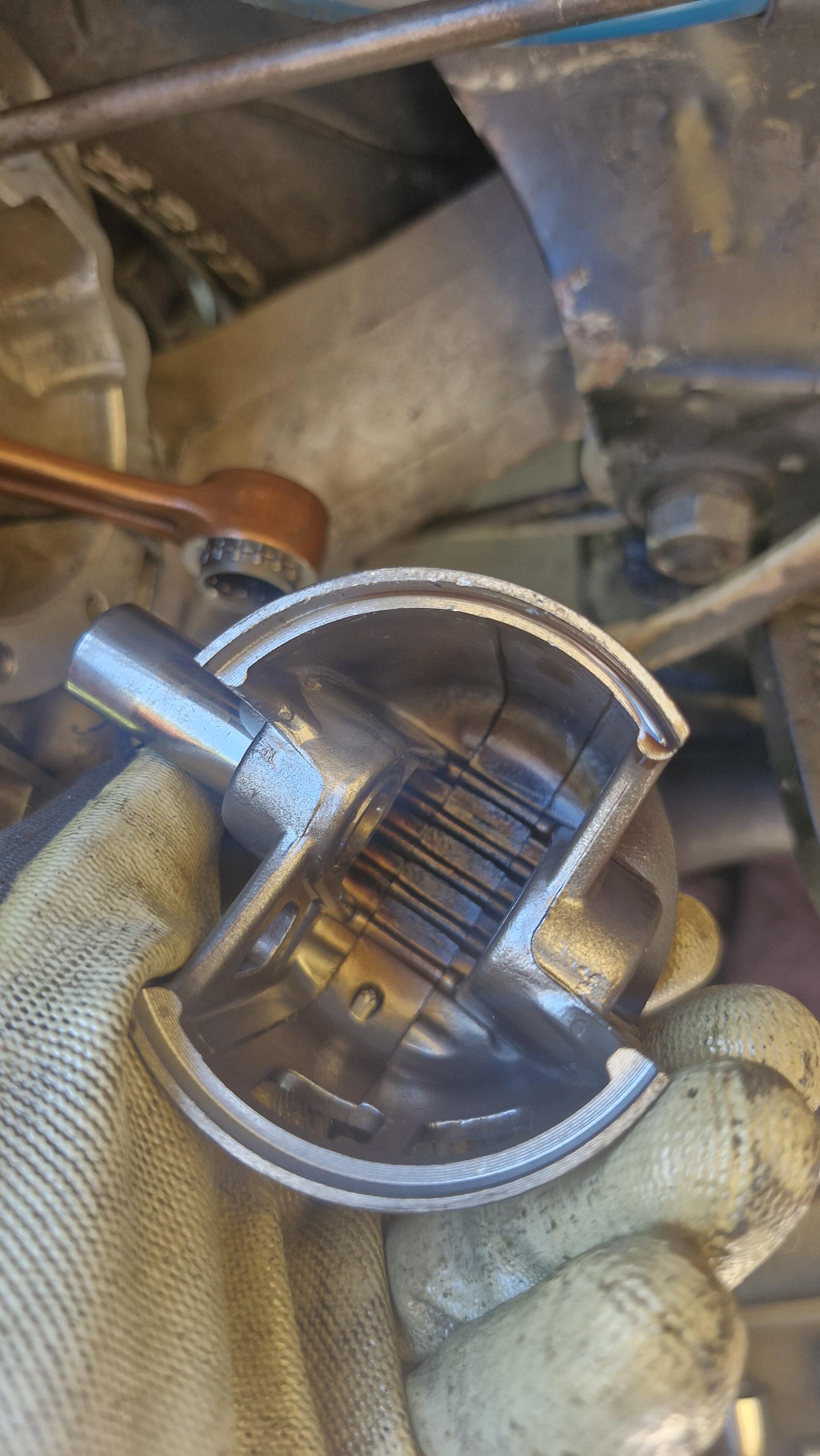

Kolbenhemd in Ordnung, da gleichmäßige Reibspuren. Dann kannst den noch fahren. Bei mir hat was anderes im Zylinder Tennis gespielt. Kolbenringe nicht mehr frei, Kolbendach leicht verformt, Reibspuren am Kolbenhemd. Einschusslöcher am Kolbendach sind eher kosmetischer Schaden. Ist das Dach sicher nicht verformt? Thermische Spuren unterhalb Dach zu sehen? By the way...... Wie kann der Blech(!)simmerring bis zum Kolben gelangen? Der muss sich ja pulverisiert haben und angesaugt worden sein.
