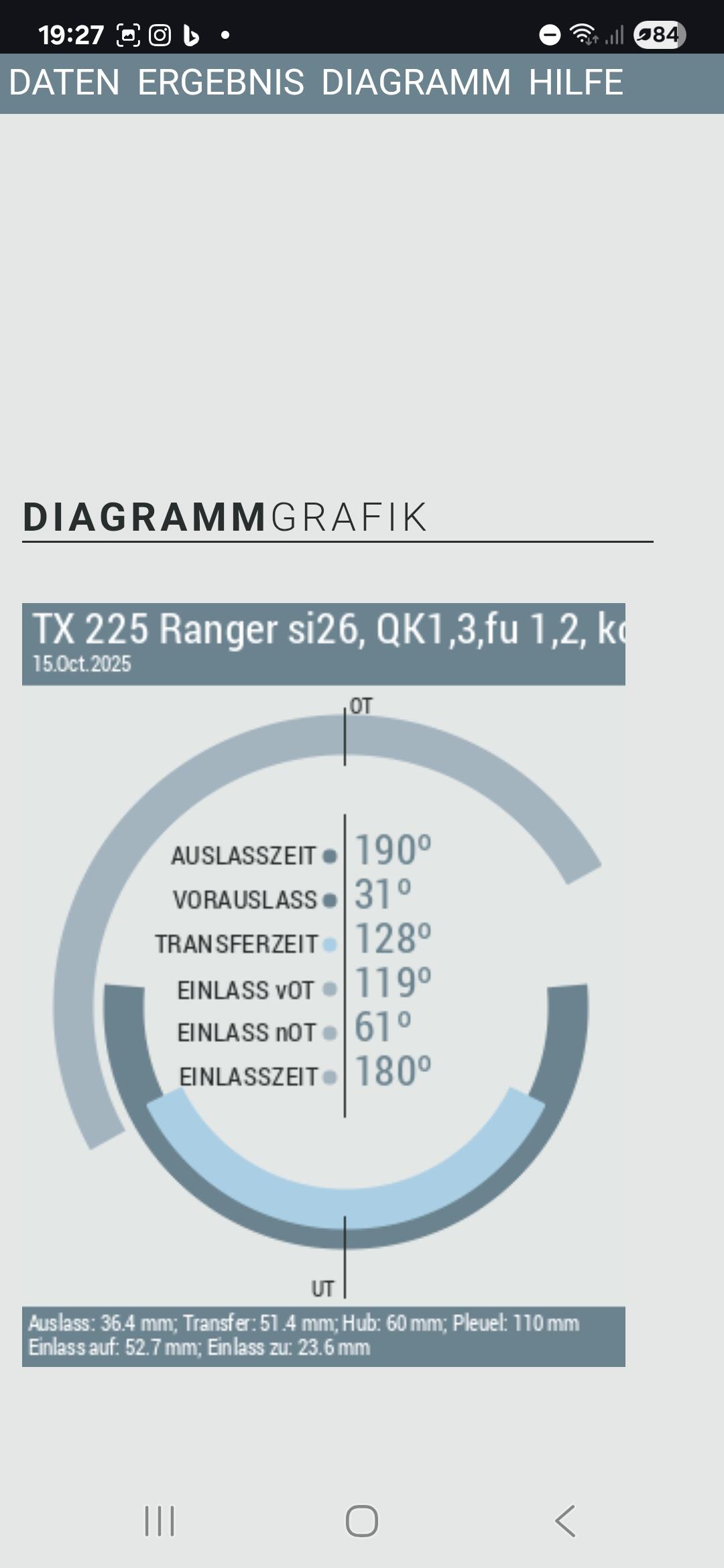

  8. Also nochmal gemessen: Mit dem ähnlichen Setup (Gaser, Zylinder, puff)wie @Vemza36 1,5 Fudi und Kodi 0, 5 kommen wirklich die oben gezeigten SZ raus. Vorauslass ist zylinderspezifisch bei 31 Grad. Nun zamere SZ mit 1,1mm Fudi und Kodi 1mm, QK 1,3 und Unterstand -3,6mm kommen diese SZ raus: Ich glaub so lass ichs jetzt.
  9. @wasserbuschi: ich steh auf dem Schlauch....Kolbenunterstand. Also der Wert ist - 4,9mm bei mir. Der Ranger hat nen Zylinderkopf mit einem Zentrierstück in den Zylinder ragend. Mir kamen die Werte auch strange vor. OK, danke. Kodi also zum messen raus. :(( Richtig. Zylinder ist aus der Box so direkt drauf gelandet.
  10. Vielen Dank, also VA mit 31 ist zu groß. Es soll die Polini Box und Si26 drauf. Ich mess noch mal. Was sagt ihr zu Einlass 119/61? Muss ich da ran? Ziel sollte hier ein stabiler Lauf ohne hohe Drehzahlen für die Stadt sein. Gemessen mit messschieber zum Zylinderrand mit unterlegen der Kodi. Hab aber entsprechend Unterstand eingegeben. Sollte doch passen, oder?
  11. So, hab nun auch meinen Ranger Motor fertig. Ich hab folgende Steuerzeiten ermittelt: Ich habe mich an die Vorredner vor paar Seiten gehalten. Hab bei Steuerzeiten einfach nicht so das Feeling. Könnt ihr kurz sagen ob das so Sinn macht? Motor ist schon zu. Passen die Einlasszeiten aber? Fudi 1,2.., Kodi 0,5.
