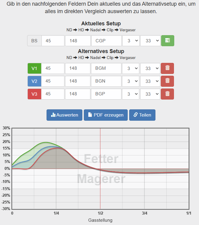

Also wenn ich schreibe, dass ich mit ner B-Nadel zu fett unterwegs war, dann kann man mir das ruhig glauben. Ja die C-Nadel ist ab 1/2 Gas minimal fetter als die B-Nadel, aber ich hatte eine zu fette Einstellung im Bereich 1/8 bis 1/2 und genau hier sind B-Nadeln fetter was man auch mit Kyajet sehen kann. Ich fahre mit Lambda und meine AFR Werte bestätigen meine Aussage und mittlerweile habe ich bei jeder Schieberstellung Werte zwischen 12,8-13,2 was ich als sehr gut empfinde. Vollgas liege ich in Richtung 12,5
Das Keihin PWK Vergasertopic
Fahre mit PWK 33 eine CGP Mit B Nadeln war ich persönlich immer zu fett unterwegs.

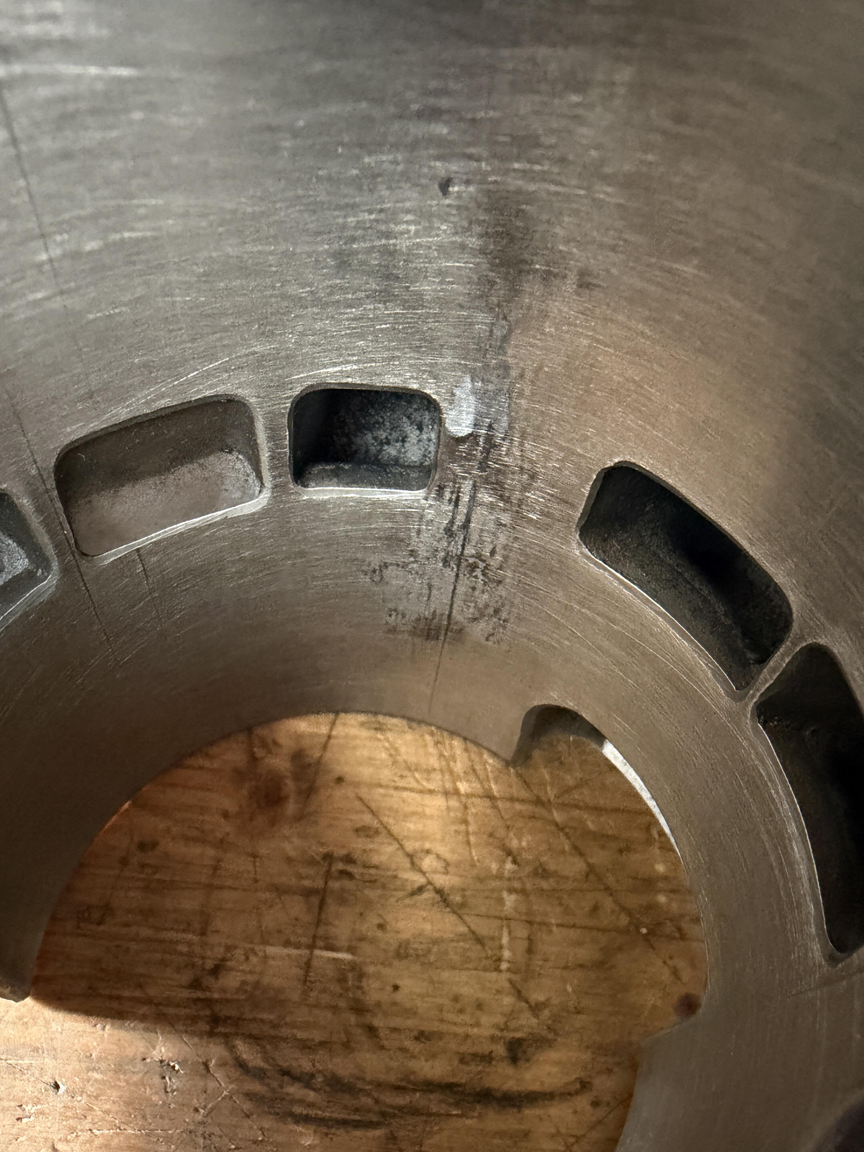

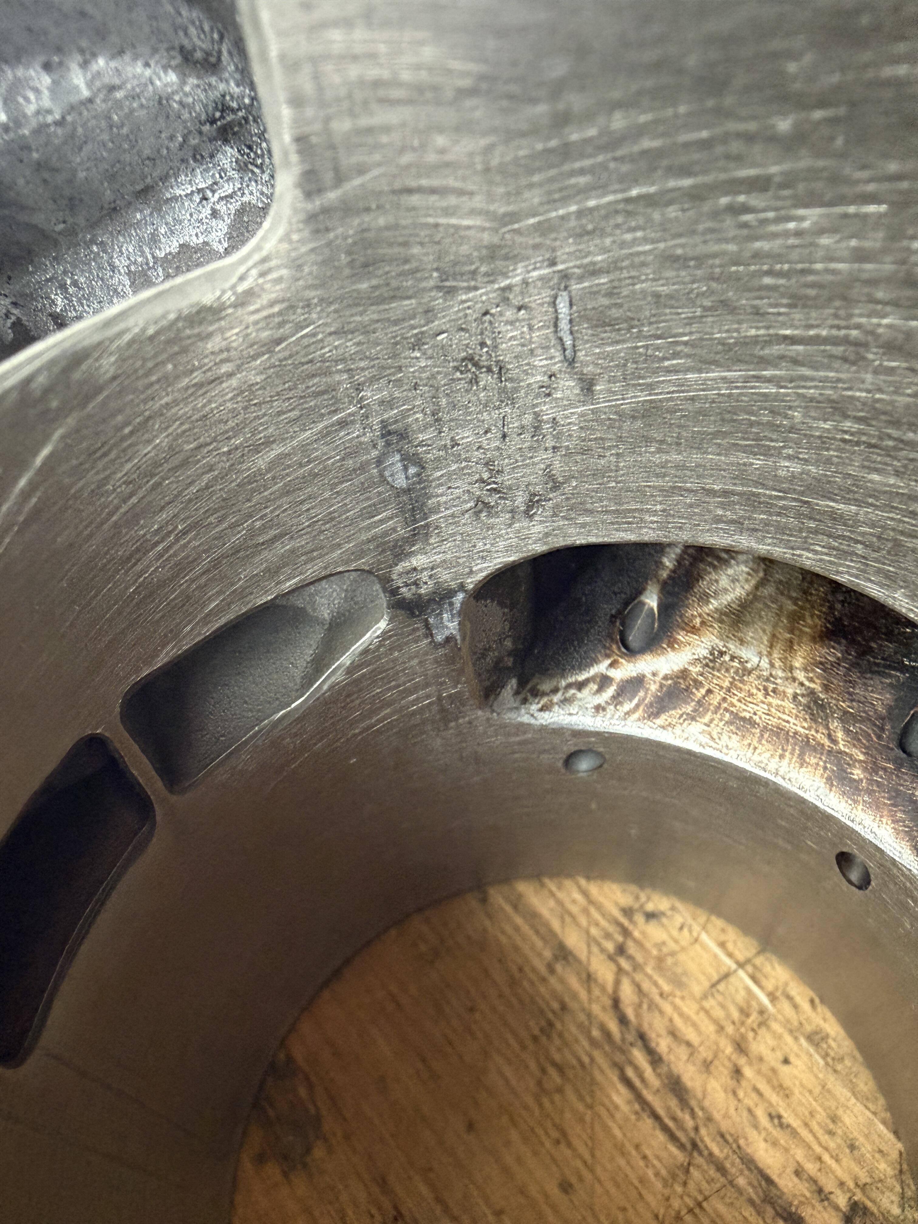

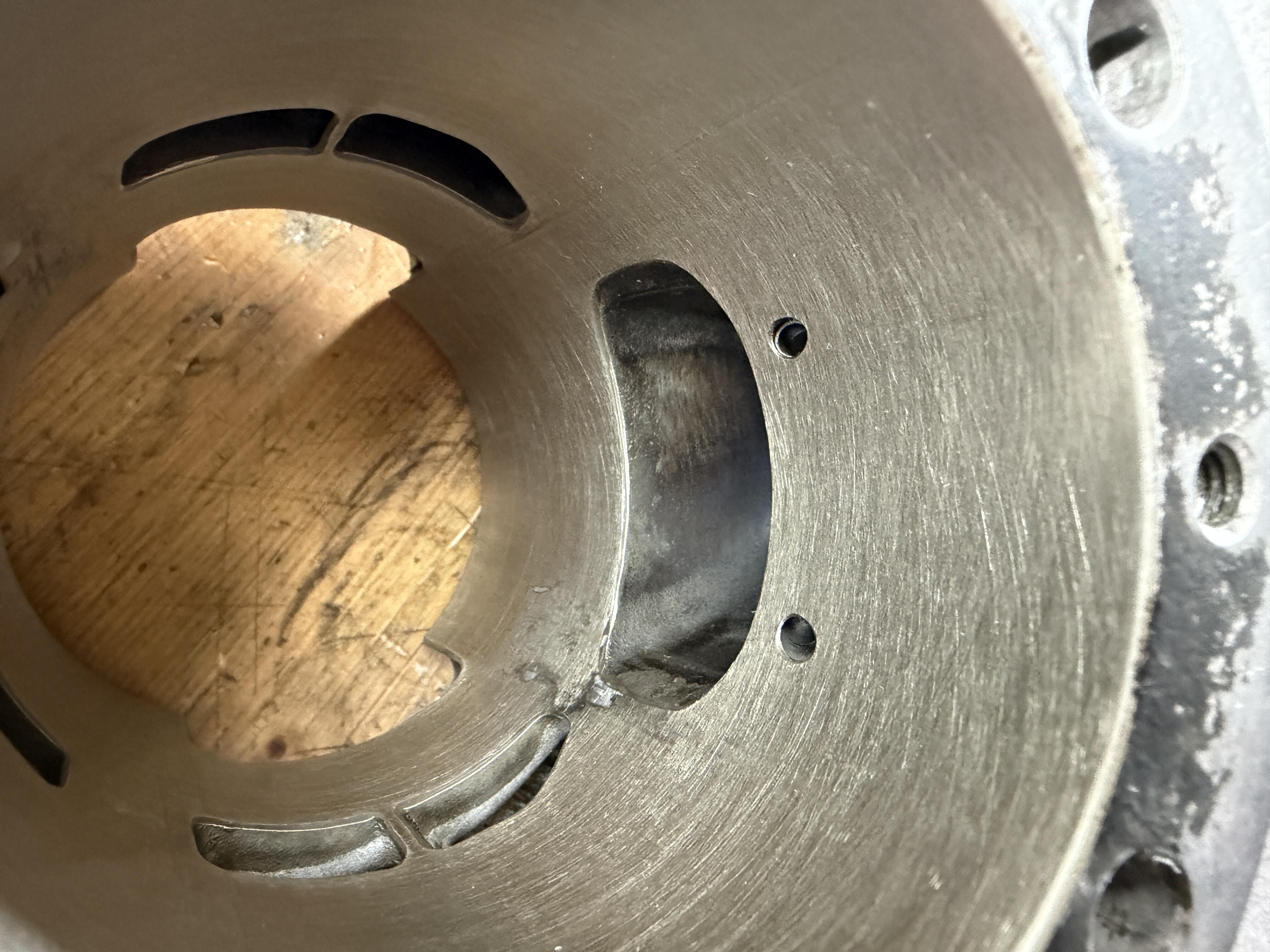

Ich denke halt neu beschichten ist qualitativ besser als die VMC Beschichtung auch wenn der Schaden mein eigenes Verschulden war. Wo gibt es sowas für 190€?
VMC 244 Explorer / die neue quattrini M244 Alternative?
Gibt es dann am Ende nicht mehr Sinn den Zylinder komplett neu Nicasil beschichten zu lassen?! Nachdem der Kopf noch fahrbar ist kommt es doch günstiger als einen Quattrini zu kaufen.
Also du würdest einen neuen Zylinder inkl Kolben kaufen und den beschädigten nicht lieber zum panzern und läppen geben. Habe beim Hohnen Schneidöl verwendet. Glaub das täuscht auf den Bildern etwas.
