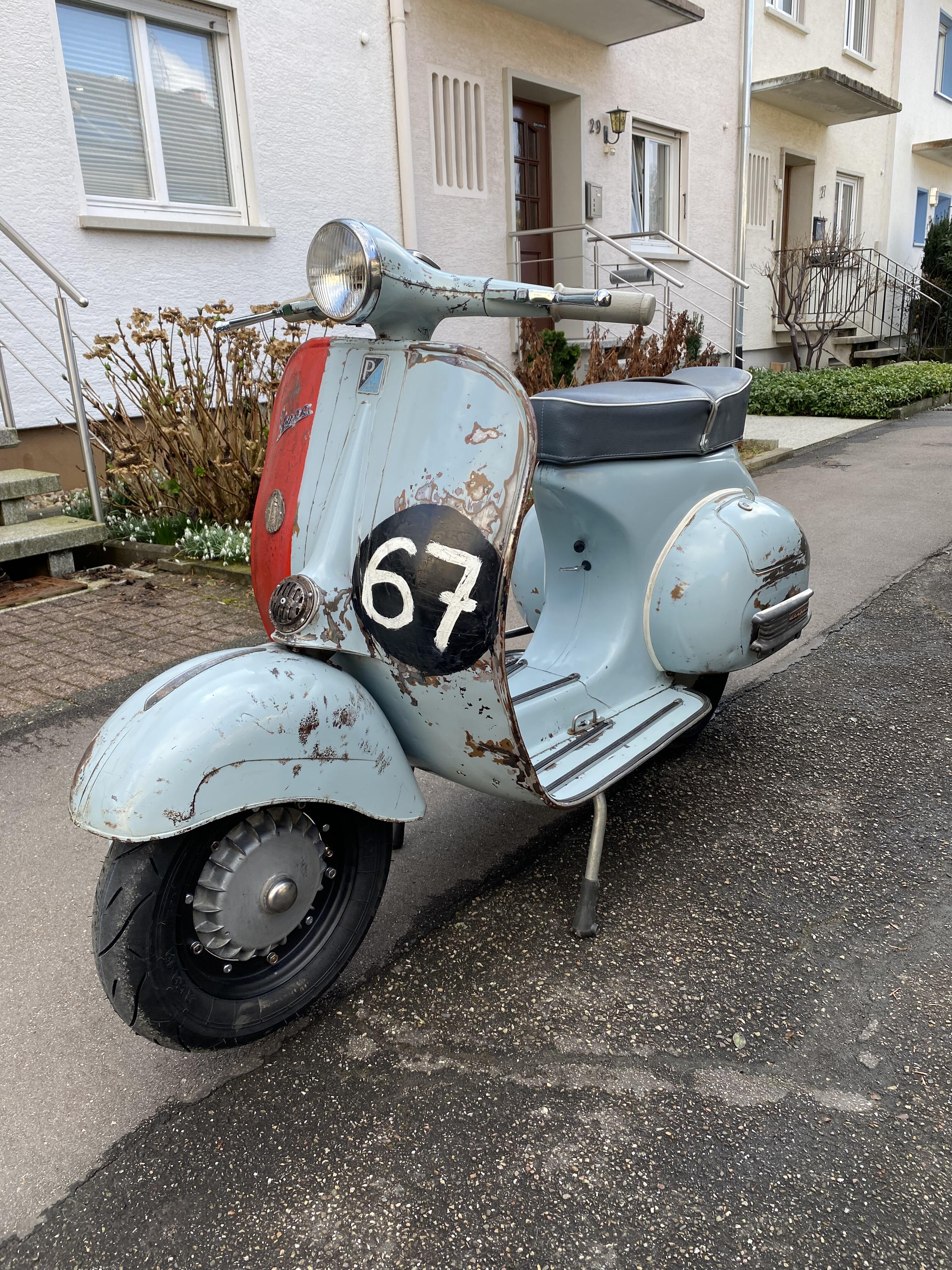

  1. Hi Jochen, du hast da einen Top Olack-Roller, technisch komplett gemacht inklusive hochwertigem Motor- und Gabelupgrade. Ich kenn das Teil ja live Ich würde den nicht unter 8k verkaufen. Denn die stecken locker drin und günstiger kann man so was sicher auch nicht bauen. Hab ja selber auch eine ähnliche Erfahrung mit meiner VNB mit Motor/Gabel usw. gemacht. Wahrscheinlich braucht man tatsächlich Geduld, bis man einen Käufer findet. Aber anders herum: such mal so eine Kiste für 6k. Sicherlich schwer zu finden.

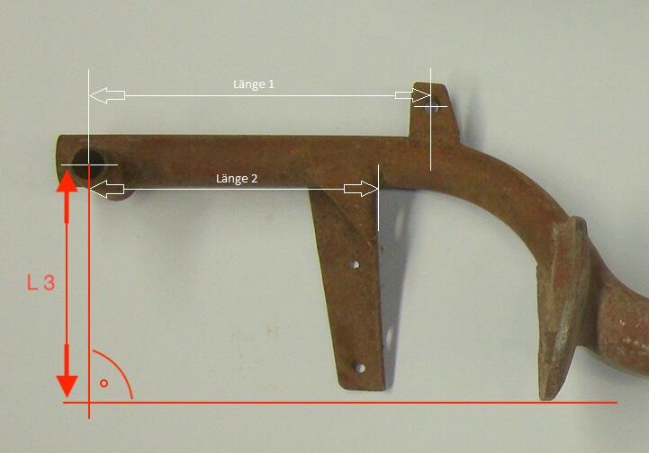

  2. Wenn man die VNB-Gabel um 2 cm unten verlängert: meint ihr, dass die Länge L3, die ich unten rot eingezeichnet habe, dann so wie bei der T4 ist?
  3. Ich hol das Thema mal rauf. Hast du das Bild noch? Wurde ja bereits viel geschrieben und gemessen. Mich würde aber noch interessieren: ist die T4-Gabel nur unten 2cm länger oder ist sie auch an der Rundung anders, sprich: kommt sie evtl. etwas weiter nach vorne?
  4. Find ich mega ! Und krass, dass sich das nicht mehr rumgesprochen hat. Ich hab schon einige Beiträge hier gelesen zum Thema Gabelumbau und davon noch nix. Noch eine Frage: die PX/PK-Gabel hat ja Vorteile gegenüber der Oldie-Gabel (Stichwort Eintauchen). Ist das durch den reinen Ersatz der Schwinge dann ebenbürtig oder bleiben trotzdem noch Oldie-typische Nachteile?
  5. Das heißt du sägst unten die Schwingenaufnahme ab und schweißt den Zipfel von der PX-Gabel dran? Und dann noch ne obere Aufnahme für den Stoßdämpfer? Und der Abstand zur Radachse bleibt dann gleich? Wenn das geht, frage ich mich auch, warum alle auf PK gehen.
