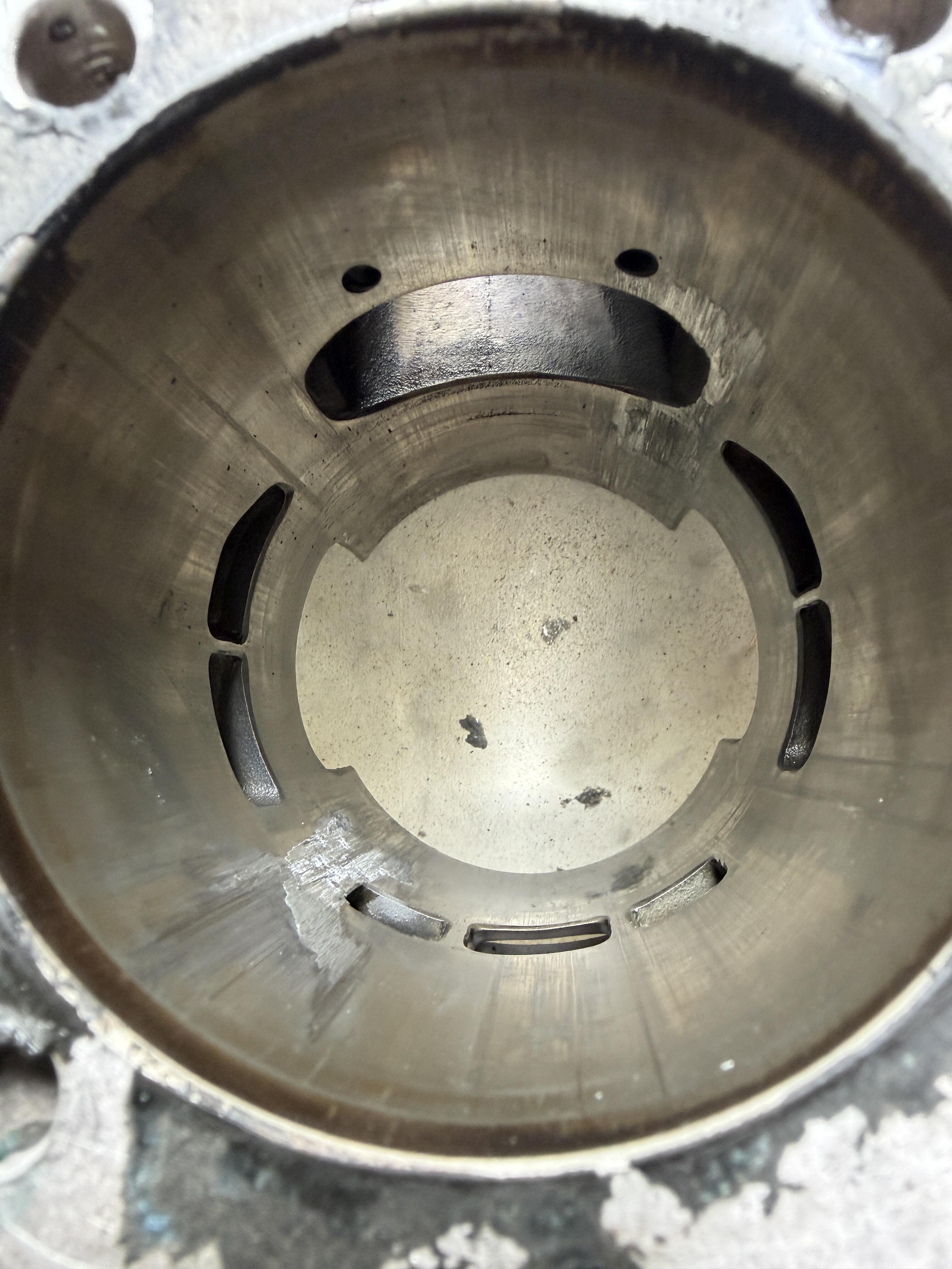

Gibt es dann am Ende nicht mehr Sinn den Zylinder komplett neu Nicasil beschichten zu lassen?! Nachdem der Kopf noch fahrbar ist kommt es doch günstiger als einen Quattrini zu kaufen.
VMC 244 Explorer / die neue quattrini M244 Alternative?

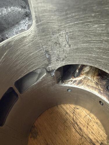

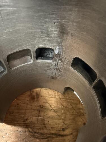

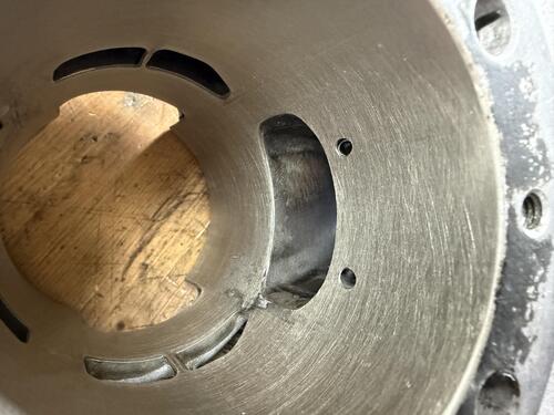

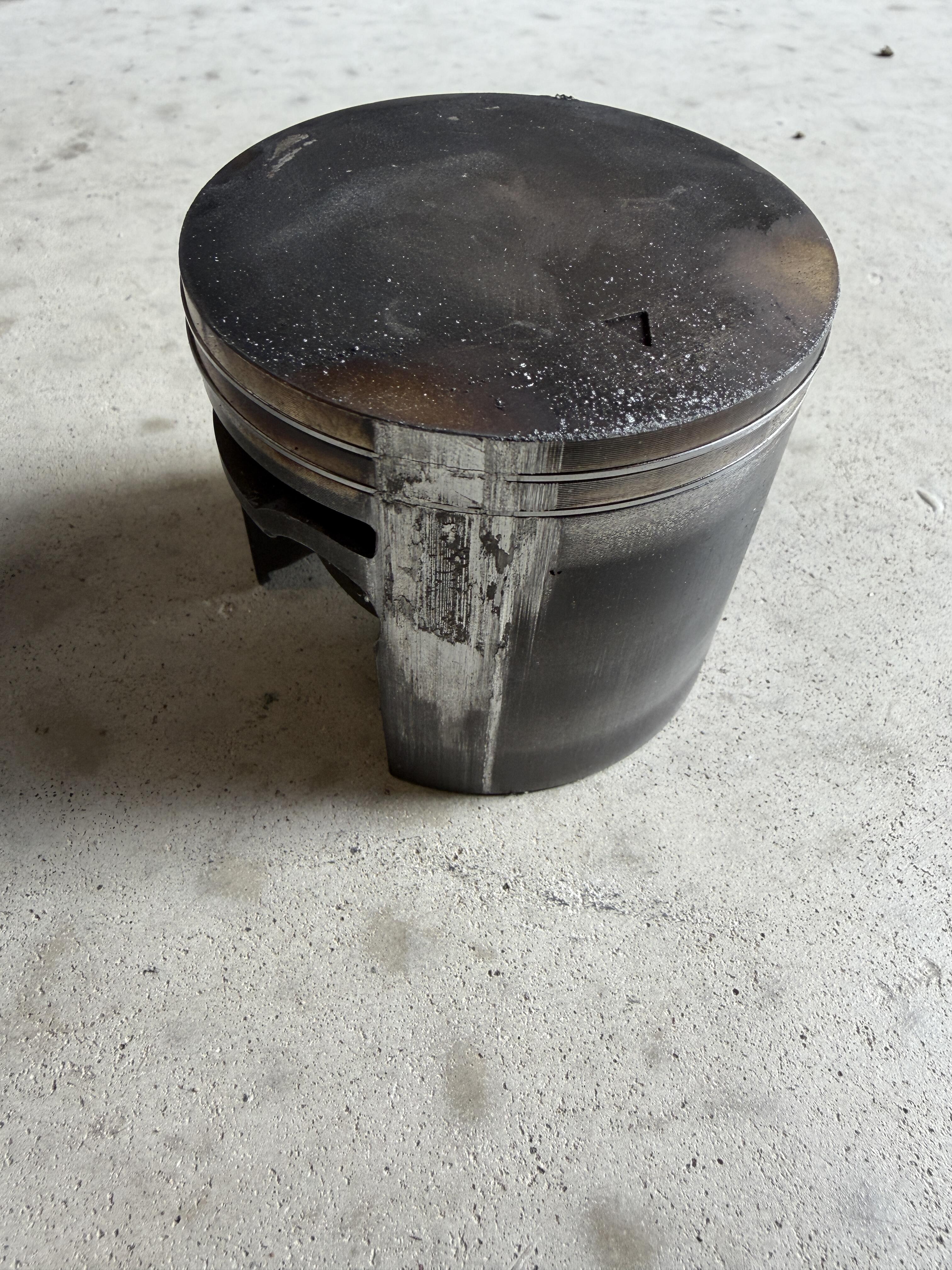

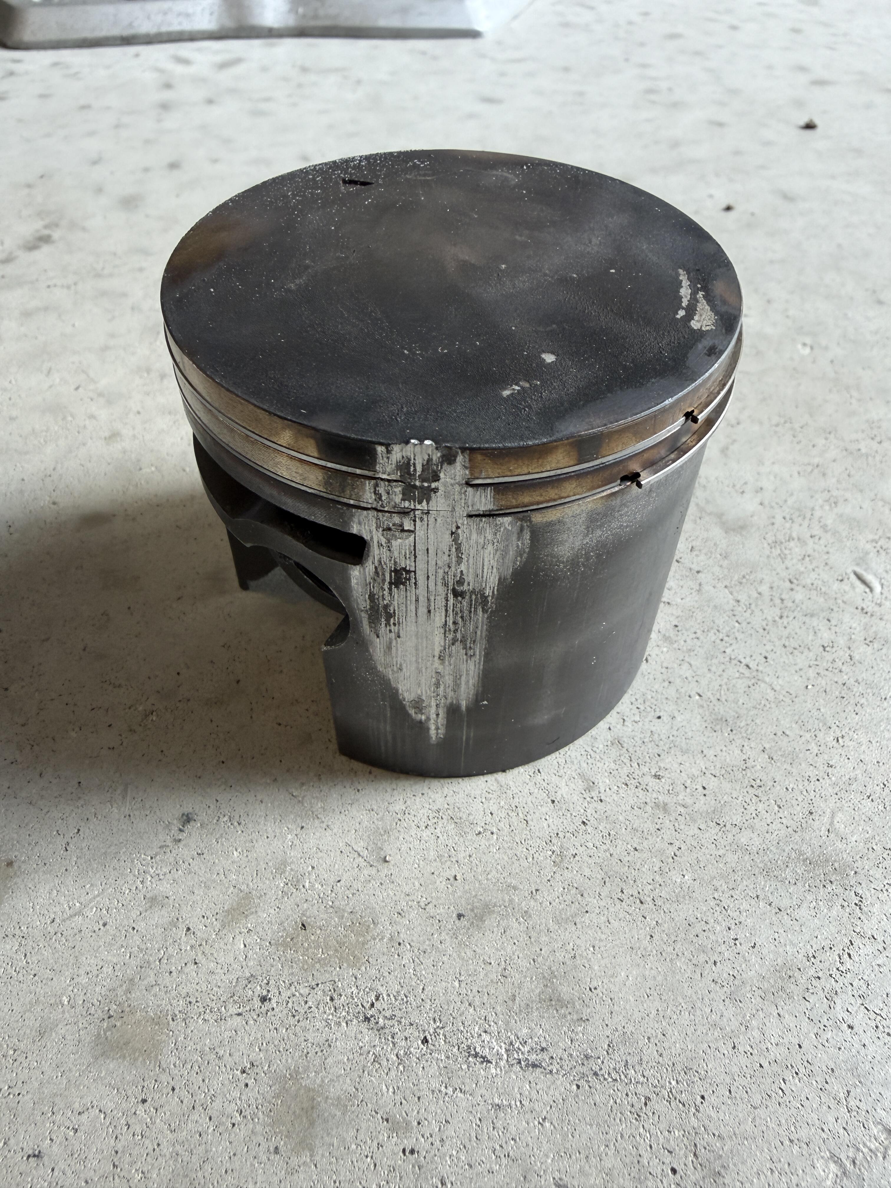

Also du würdest einen neuen Zylinder inkl Kolben kaufen und den beschädigten nicht lieber zum panzern und läppen geben. Habe beim Hohnen Schneidöl verwendet. Glaub das täuscht auf den Bildern etwas.

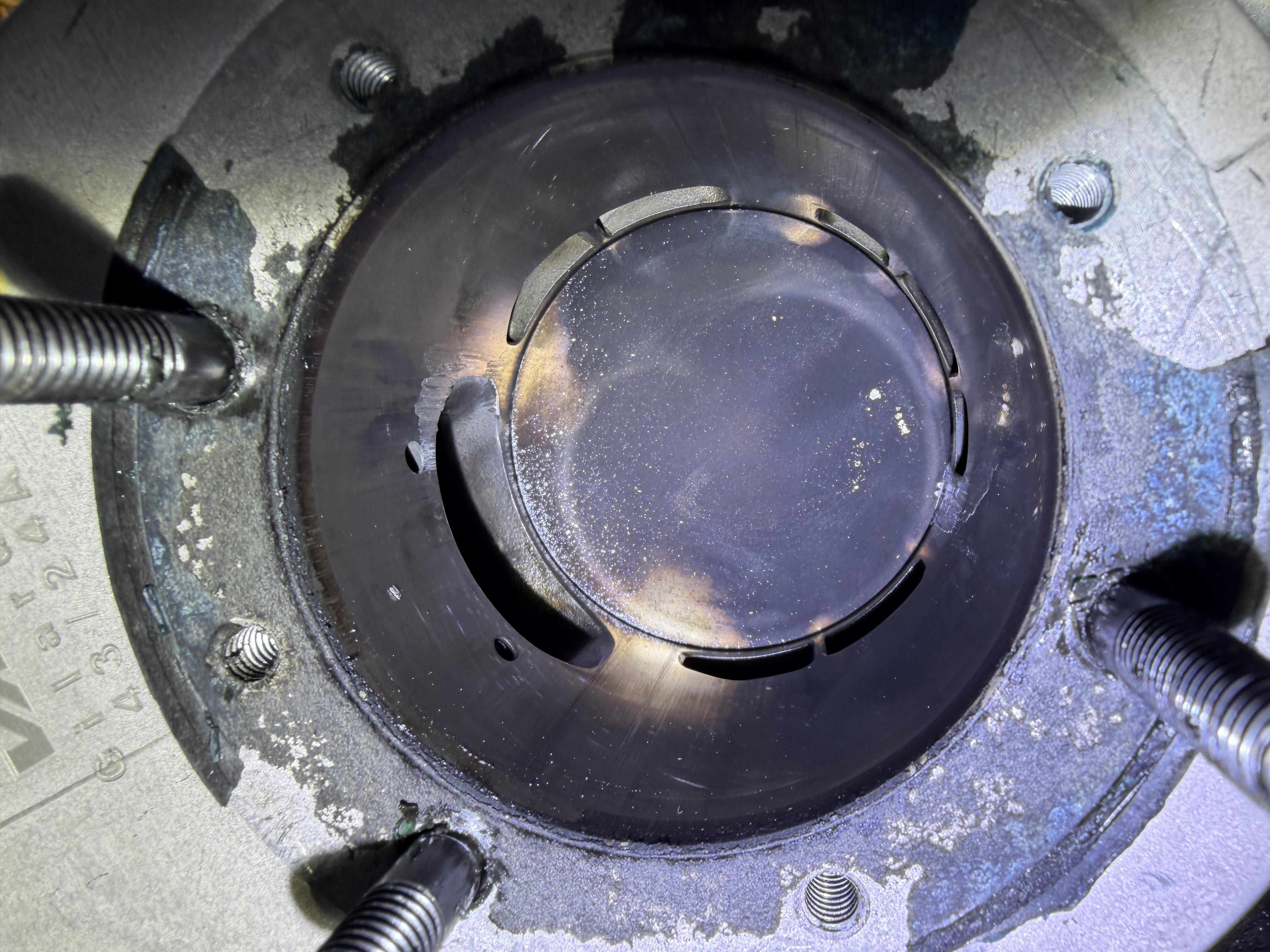

Das sind Vertiefungen also eher abgeplatzte Beschichtung. Aber im Bereich wo die Kolbenringe vermutlich gar nicht hinkommen.

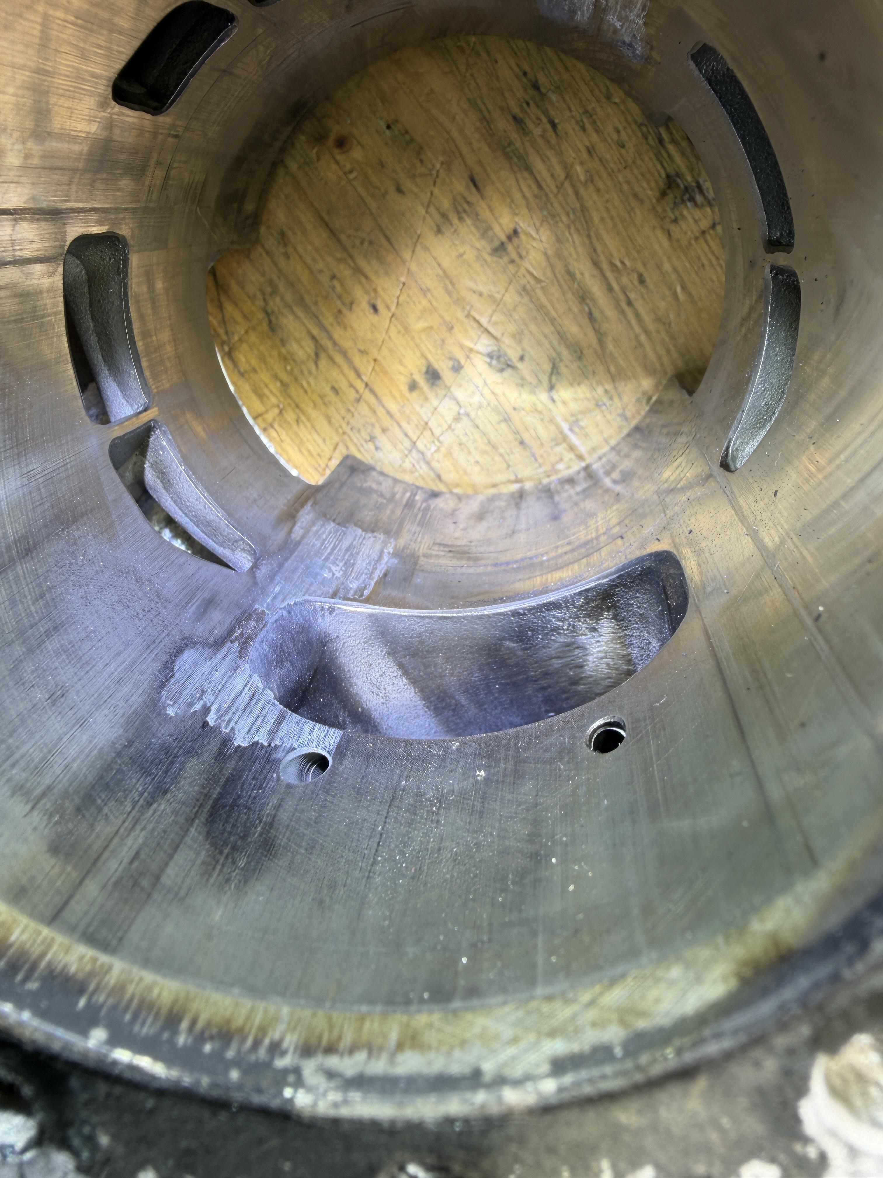

Salzsäure Behandlung abgeschlossen und mal mit der Flexhohnbürste durchgegangen. Also oberhalb von Auslass und Überströmer ist nicht mehr zu spüren. Unterhalb minimale Riefen bzw. Krater. Was meint ihr? Muss er gepanzert werden oder mit neuem Kolben wieder drauf bauen und weiter fahren?

Dann könnte meine 142er HD doch korrekt gewesen sein. Werd trotzdem erst mal mit ner größeren starten. Muss nach dem Flexhohnen (falls die Laufbahn) intakt ist ein Übermaßkolben gefahren werden? Eher nicht oder. Da geht ja eig. kein Material der Laufbahn weg!?

Bin noch nie mit KoDi gefahren und wusste nicht dass Papierdichtung nicht geht.

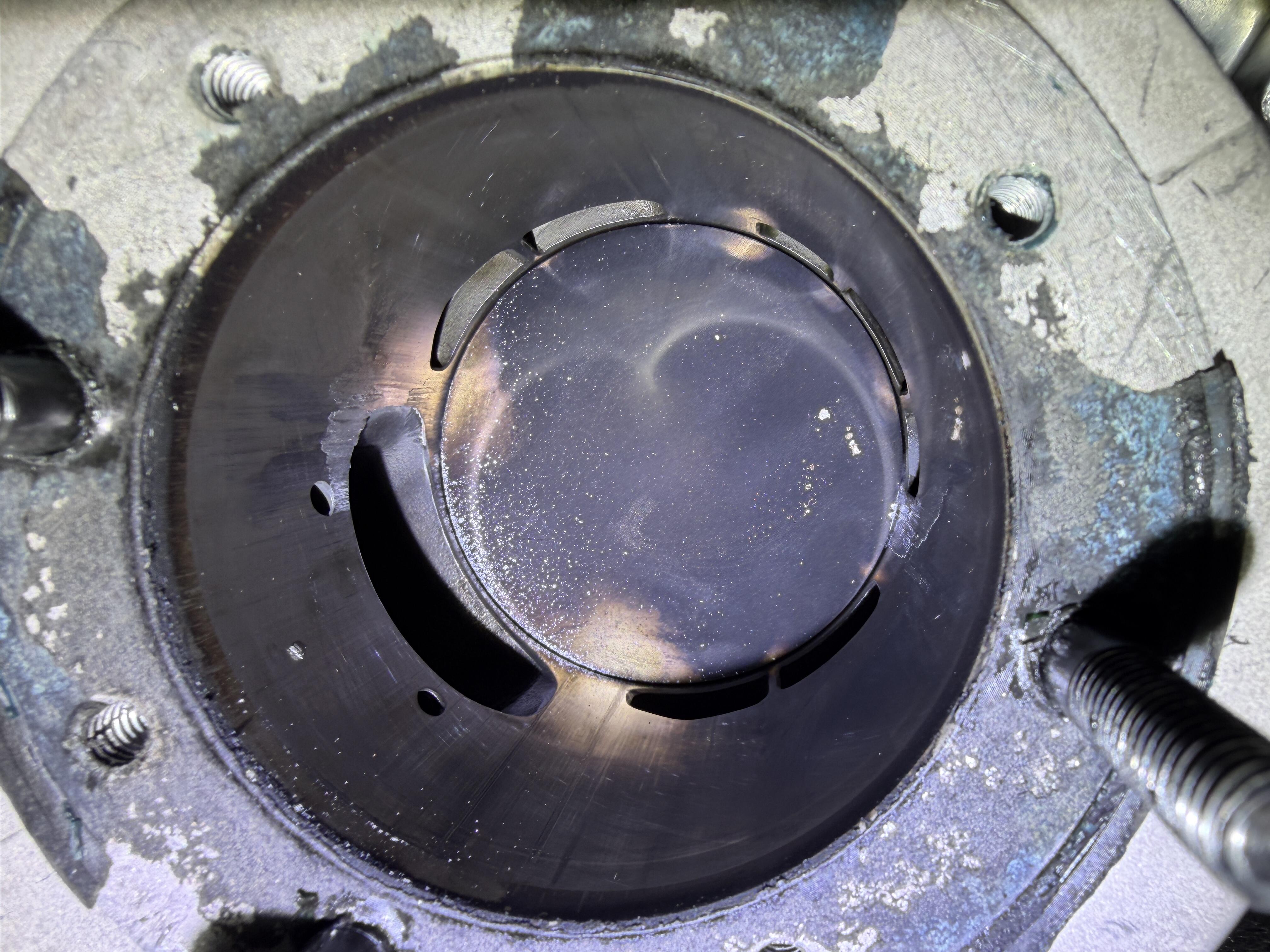

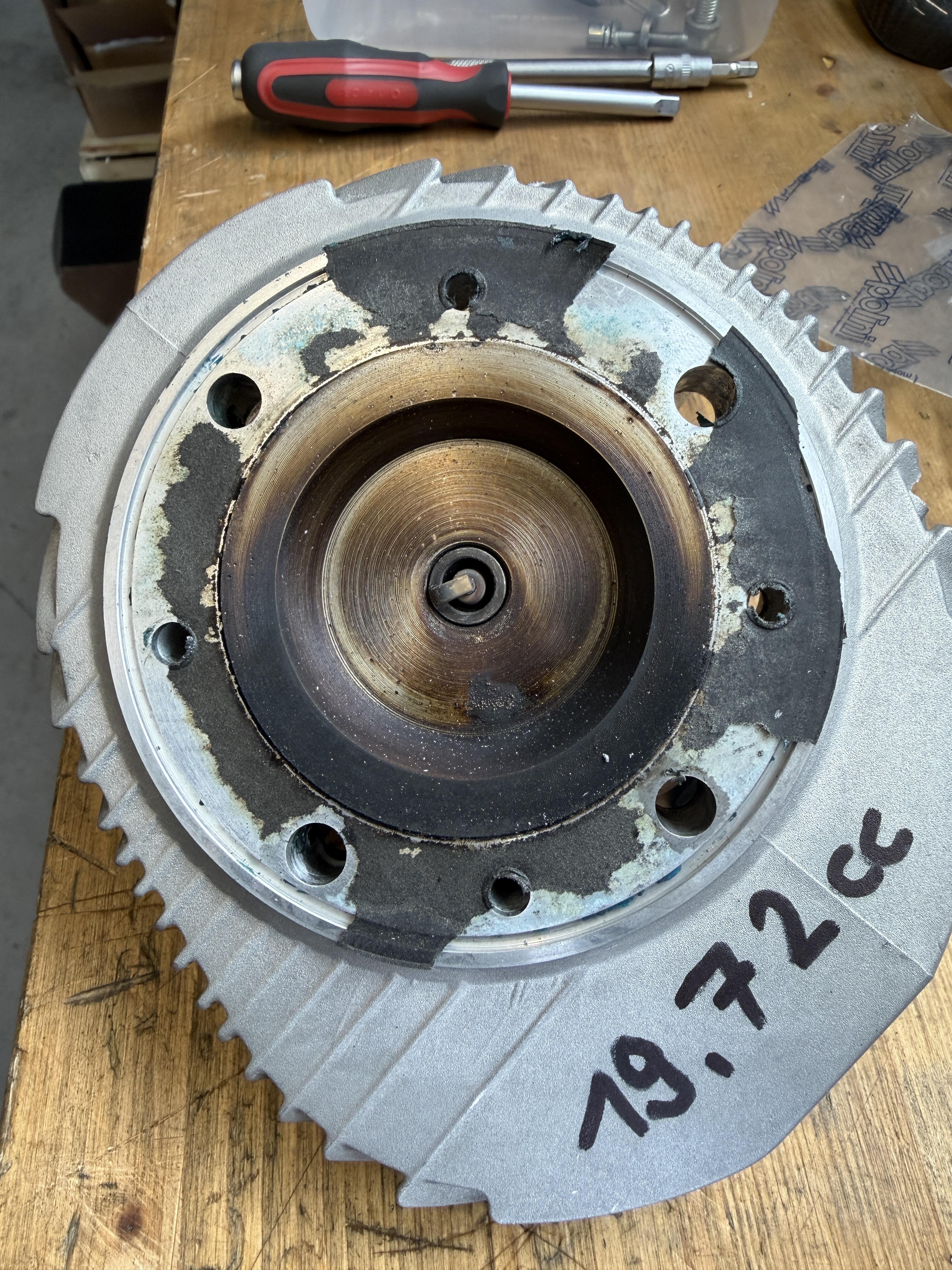

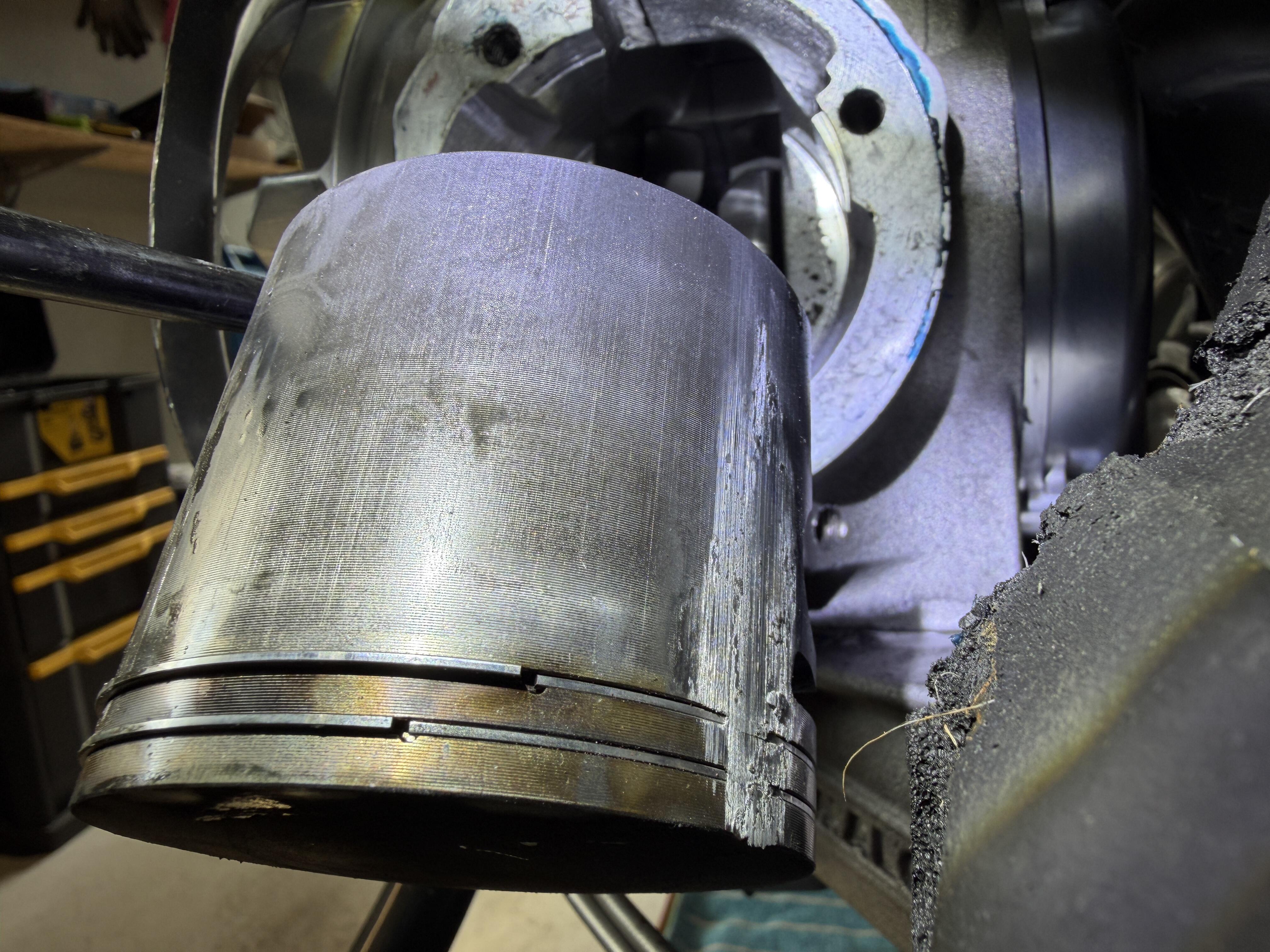

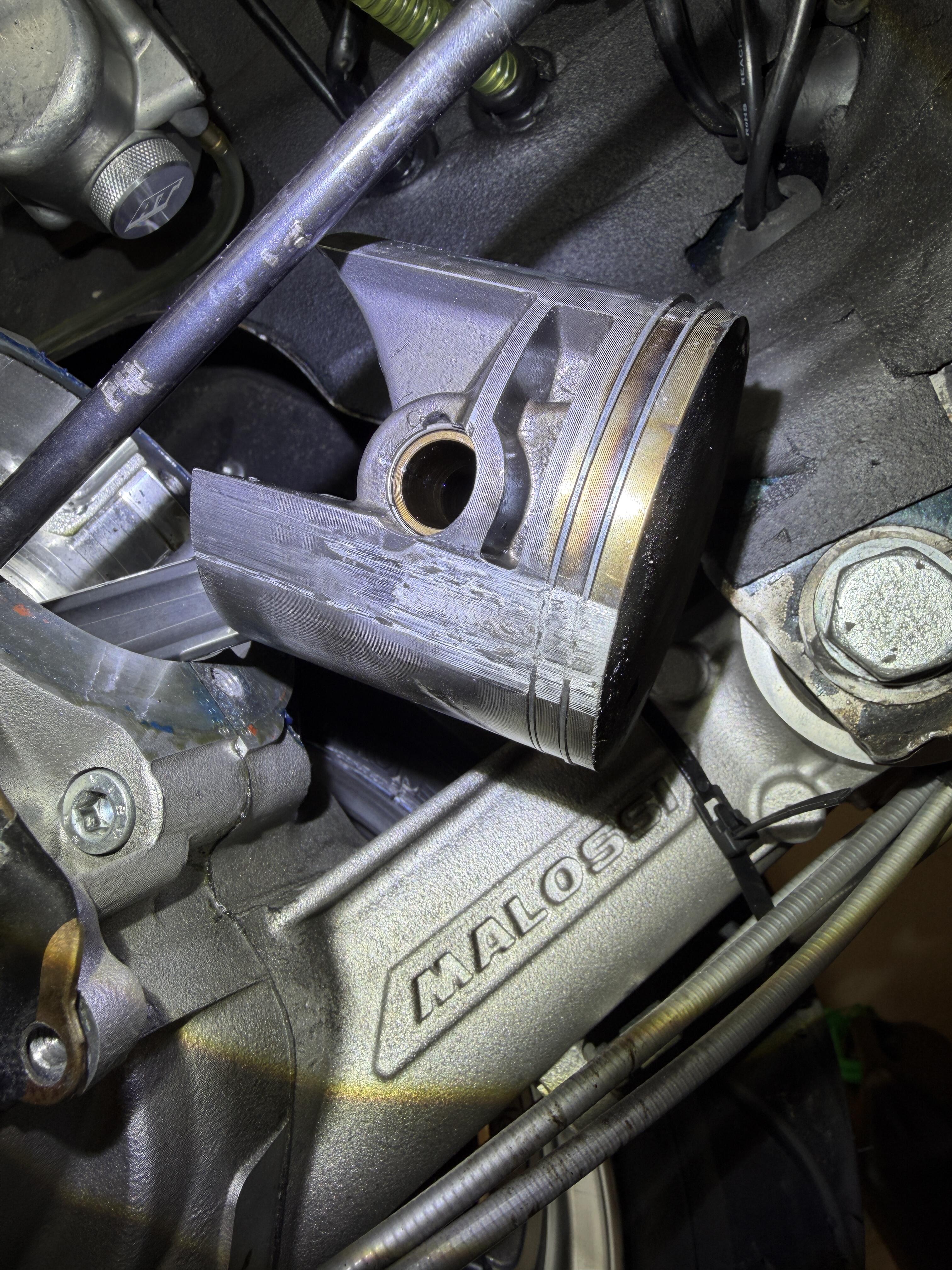

Ich habe tatsächlich eine selbstgeschnitzte Papierdichtung mit 0,2mm statt der originalen 0,3mm Alu am Kopf verbaut. Kann das der Grund für den Klemmer sein? Papier-KoDi bei Vollgas weggekokelt, Falschluft gezogen und geklemmt.

Trotz 72er Bohrung am VMC?

Die Sonde ist abgeglichen mit der Bosch von SIP und sie liefert exakt die selben Werte (+/-0,1).

HD werde ich wieder auf 148 hochgehen und versuche den Lambdawert zu ignorieren. Natürlich achte ich beim Zusammenbau nochmal besonders auf Dichtigkeit, dass ich Falschluft sicher ausschließen kann. Evtl. mache ich auch noch einen Drucktest.
