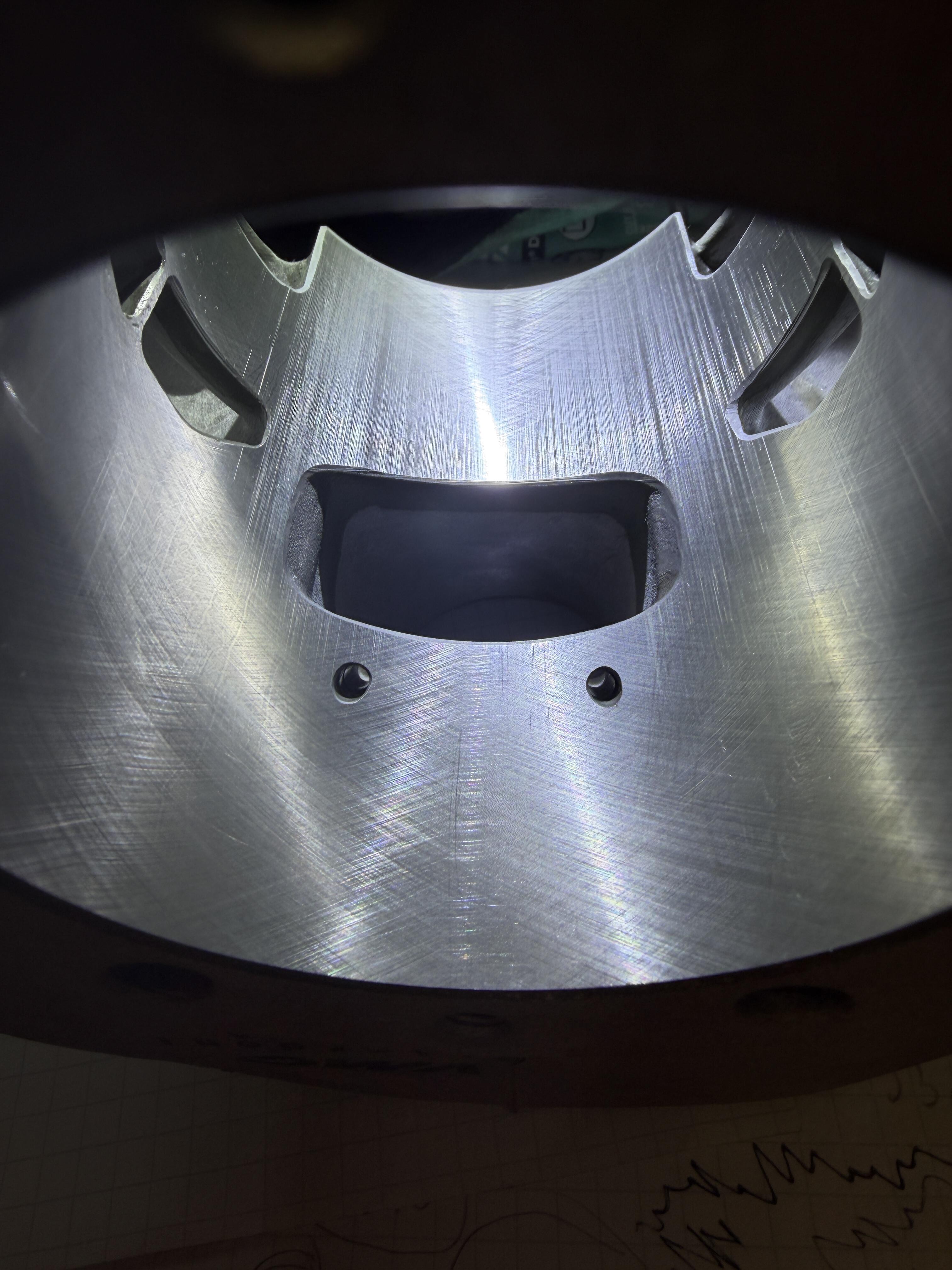

  2. Heute wollte ich meinen Motor mal richtig ausfahren und schauen was an Vmax so geht und plötzlich wie aus dem nichts geht er bei 149km/h aus. Habe natürlich direkt die Kupplung gezogen und mich ausrollen lassen. Anfangs konnte ich den Kickstarter auch nicht mehr durchtreten und der Kolben war fest. Als sich alles etwas abgekühlt hat, konnte man ihn zumindest wieder durchtreten. Hier war mir klar, dass sich der Kolben gefressen hat. Ich bin nur verwundert warum er sich gefressen hat. Fahre mit elektrischer Benzinpumpe und möchte Benzinmangel ausschließen. AFR Wert lag bei der kompletten Vollgasfahrt zwischen 12,3 - 12,7 also im grünen Bereich. EGT hat konstant Temperaturen zwischen 520 und 550 °C angezeigt was jetzt auch absolut im Rahmen ist. Mein Setup kann man der Signatur entnehmen. Folgende Bedüsung bin ich zu dem Zeitpunkt gefahren. ND 50; HD 142; Nadel CGP (Clip Mitte). Was ich dazu sagen muss ist, dass ich mit der HD vor der Fahrt von 148 auf die 142 runter gegangen bin weil der AFR Wert vorher bei Vollgas auf knapp 11 runter ist, also zu fett. Vielleicht kann mir einer anhand der Bilder sagen, woran es gelegen haben könnte und vor allem, ob mein Zylinder noch zu retten ist. Er hatte erst knapp 600km runter und wurde ordentlich eingefahren. Der Kolben ist definitiv für die Tonne.

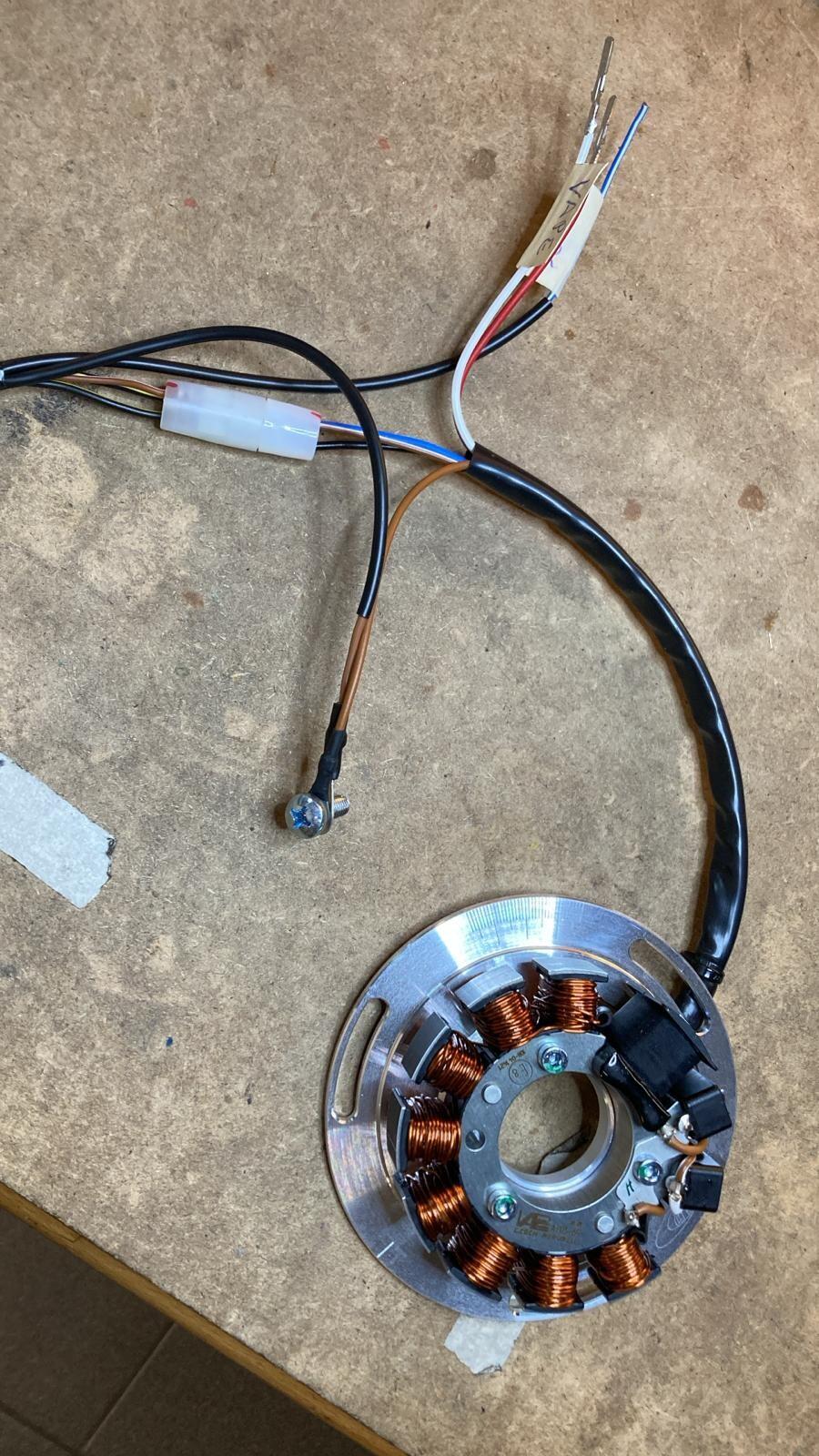

  4. Kurzes Update. Habe das beschriebene Kabel entfernt und jetzt funktioniert die Drehzahlanzeige. Der Tacho hat durch das Kabel vermutlich ein weiteres Signal bekommen.

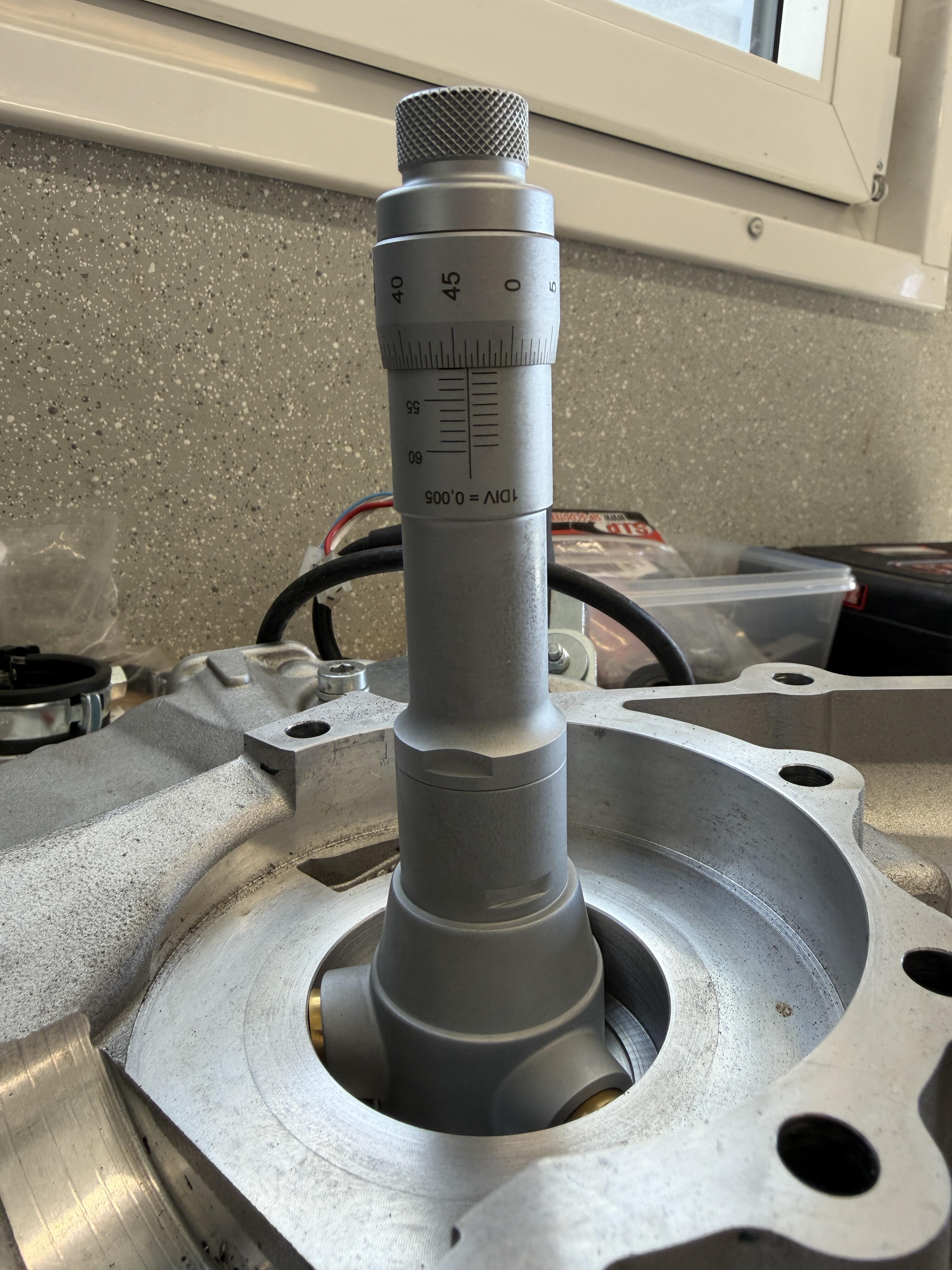

  5. Welches genaue Maß sollte denn der Lagersitz Limaseite für das NU205ECP (Lagerluft C3) haben? Ich messe bei mir 51,96mm Passt das für das Lager?
  6. Welches Maß am Lagersitz muss denn das NU haben für einen korrekten Sitz
  7. Habe leider noch das aktuelle verbaut. Beim NU muss ja auch der Lagersitz leicht gespindelt werden oder habe ich das falsch in Erinnerung?!

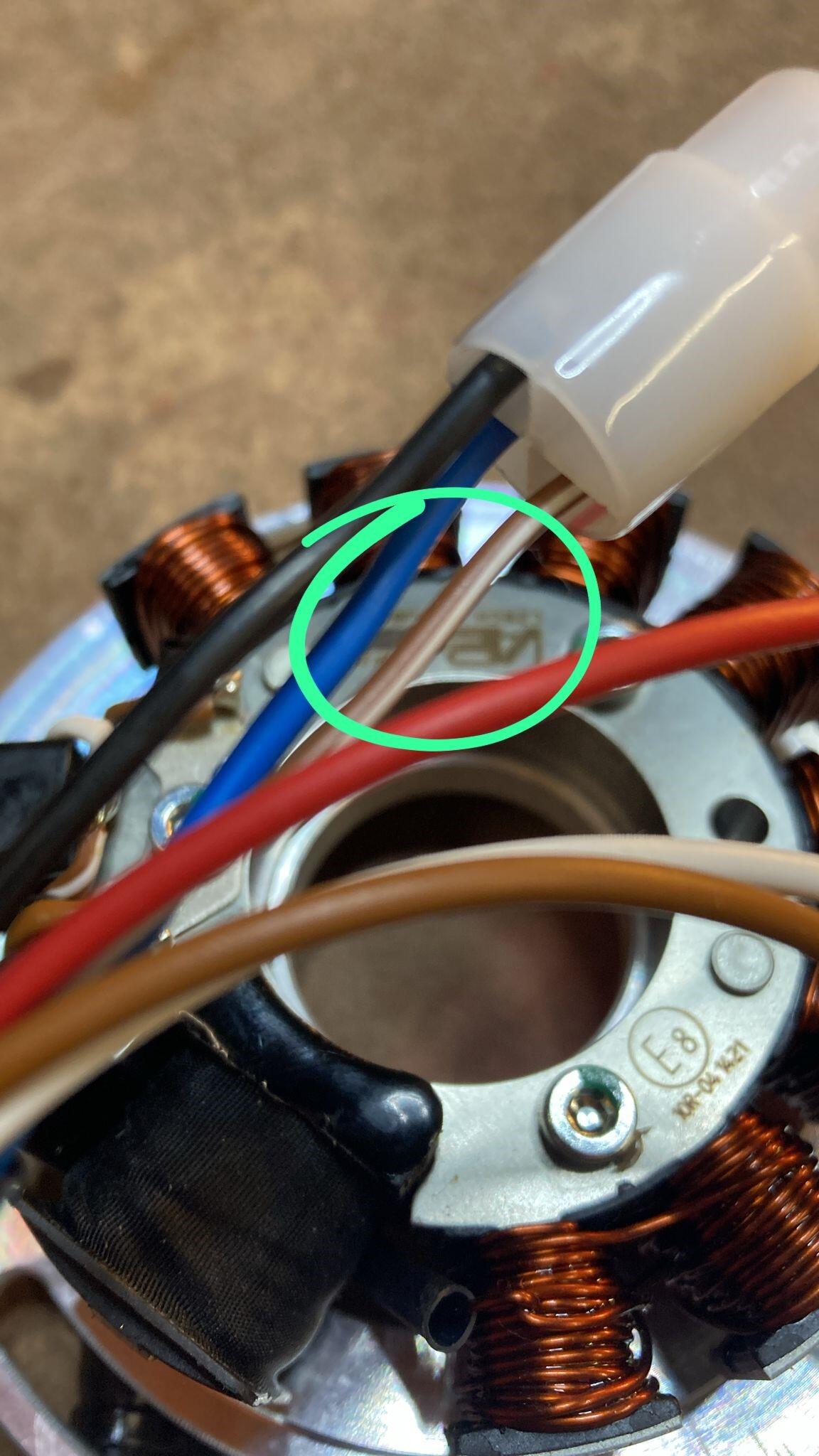

  10. Hab jetzt mal nen neuen Tacho bestellt und werde es entsprechend testen. Derjenige, der mir den Kabelbaum gebaut hat (fertigt auch für SIP) hat mir zur Drehzahlabnahme das braun/weiße (grüner Kreis) direkt mit dem weißen der Zündgrundplatte verlötet, siehe Bild. Direkt Drehzahlabnahme über die Zündung geht ja nicht mit der VAPE und dem SIP Tacho lauf GSF. Kann das Problem auch daran liegen?

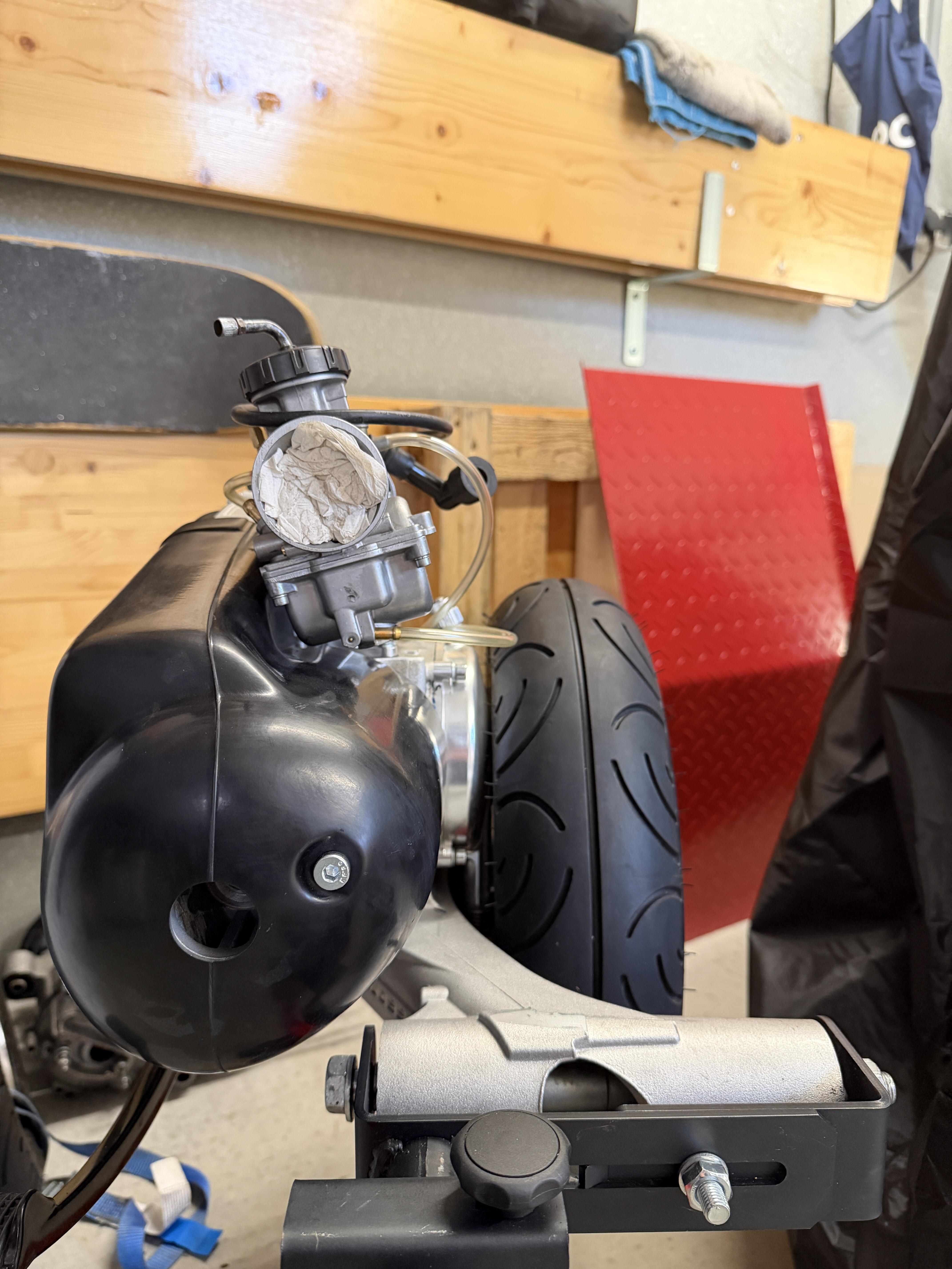

  16. VMC deshalb so wenig Platz. Dann werd ich mir vom LUZ nen Adapter für den Ansaugstutzen mit bisschen Versatz machen lassen. Dann sollte er gerade stehen. Denk max. 1 cm Richtung Rahmen ist ausreichend
  17. Wie schräg darf ein Keihin PWK denn stehen um ihn bedenkenlos noch fahren zu können. Meiner steht 15 Grad schräg. Haube mit Heißluft anpassen geht leider nicht weil es die BSK Haube ist.
