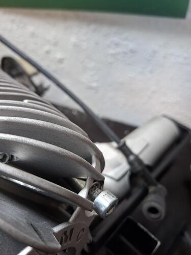

Ein Bekannter hat den Explorer verbaut. Wie wird die Schraube der Haube befestigt?

danke für dein Bild. werden 3 kurze und eine längere geliefert ? Es waren bei dem Bekannten 4x die gleiche Langmutter.
Da ist kein Gewinde für die Haubenschraube drin.
Die Langmuttern sind alle gleich.
Brauchst nur eine M8 Schraube zum befestigen der Zylinderhaube.
Ich glaube die ist da sogar bei.
Die lange Schraube ist dabei. Aber in keiner der Langmuttern ist ein Gewinde bzw gehen die Zylinder Stehbolzen bis zum Ende des Gewindes.
Bei mir ist auch eine Schraube dabei und die geht leider nicht in die Langmutter da der Bolzen das Gewinde nahezu komplett ausnutzt - würde ggfs funktionieren wenn man eine Distanzhülle unter die Langmutter legt und das Gewinde dann höher kommt. Habe ich allerdings noch nicht probiert.
Stehbolzen nicht weit genug rein gedreht oder verkehrt herum reingedreht?
Bearbeitet von Bernd Schölly
Habe das gleiche Problem, Länge der Steh Bolzen sind Originallänge, ist kein Gewinde mehr übrig um die Haube zu befestigen…
