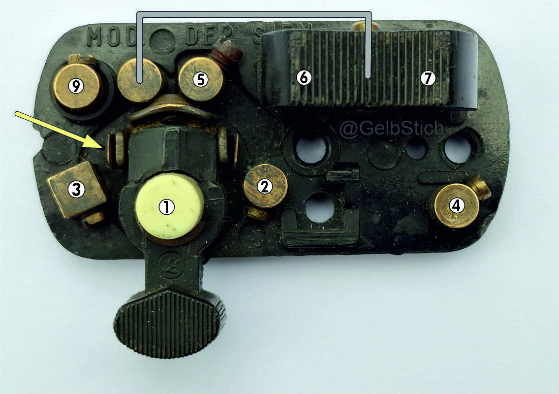

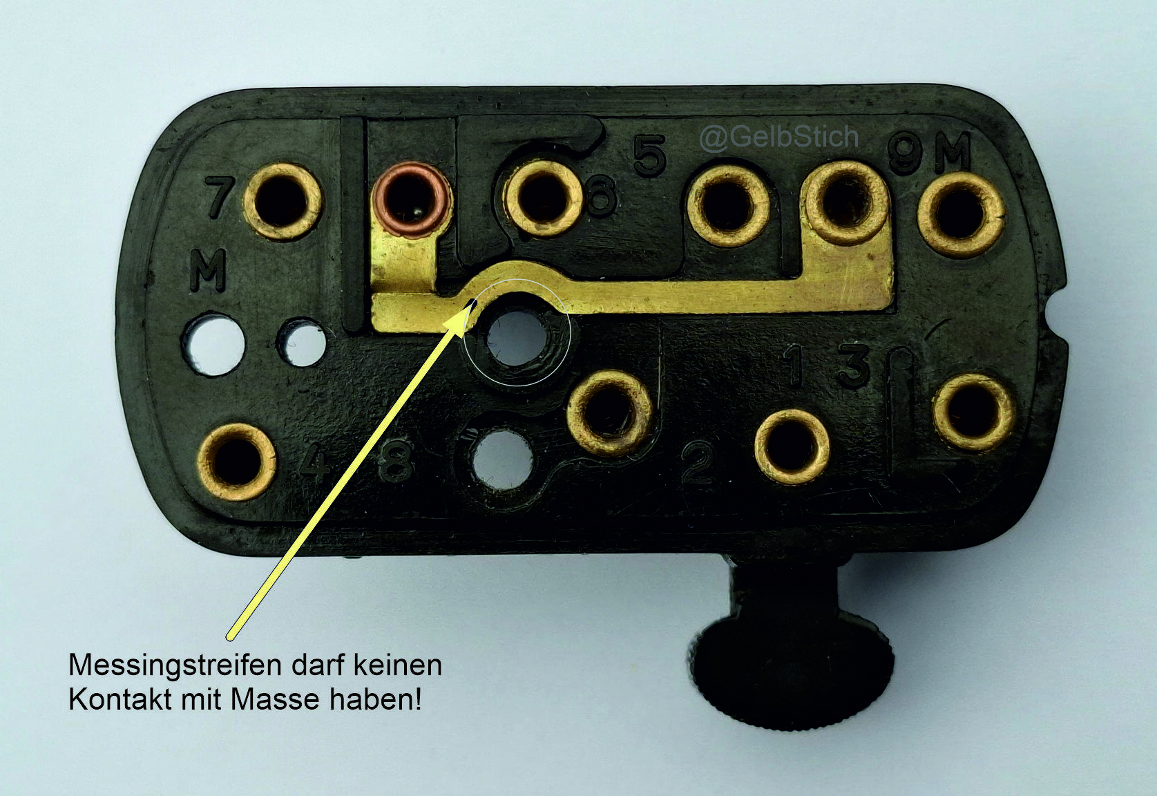

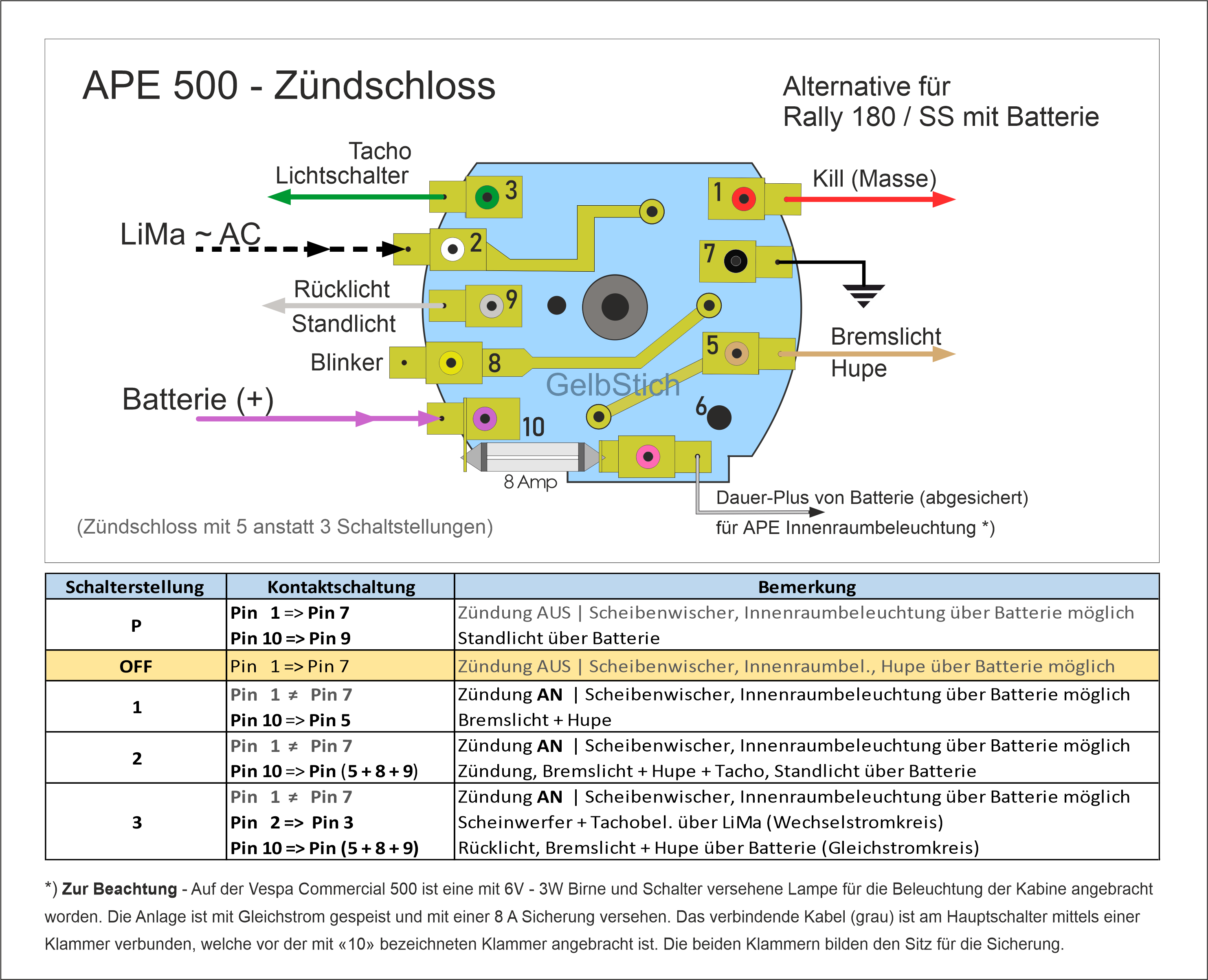

  9. Bremslicht, Hupe und Fahrtlicht sind ja original bei der deutschen Veloce nicht geschaltet und funktionieren immer. Das Zündschloss schaltet nur die Blinker und eben den Motor (Kill auf Masse). Daher Vermutung, dass das Zünschloss einen Wackler hat oder gebrochen ist. Schalter mal abbauen und genau untersuchen. Mit Glück ist nur ein Kabel nicht richtig fest oder der Halter vom Drehschalter lose, mit Pech ist die Grundplatte gebrochen... https://www.germanscooterforum.de/topic/496635-blinker-schalter-mit-integrierten-z%C3%BCndschloss-augsburger-deutsche-sprintgl/ https://wiki.germanscooterforum.de/index.php/Vespa_150_Sprint/_150_GL_(Augsburg)_-_Blinkerschalter_mit_integrierten_Z%C3%BCndschloss
  10. Du hast anstelle des 3-stufigen 180 SS/Rally Zündschlosses das 5-stufige von der APE 500 verbaut! Bei dem APE-Schloß gibt es den schaltfreien Massverbinder "C" für Hupe und Hupentaster nicht, sondern nur den Kontakt für die Innenraumbeleuchtung über die separate 8A Torpedo-Sicherung. So wie ich das auf deinen Bildern erkennen kann, scheinst du die Masse der Hupe jetzt auf das spannungsführende Kabel gelegt zu haben und das kann so nicht funktionieren. Also zieh beide rosa Kabel für die Hupe vom Zündschloss ab und klemme sie direkt zusammen, dann nochmal testen ob die Wechselstrom-Schnarre funktioniert. APE Zündschloß:
