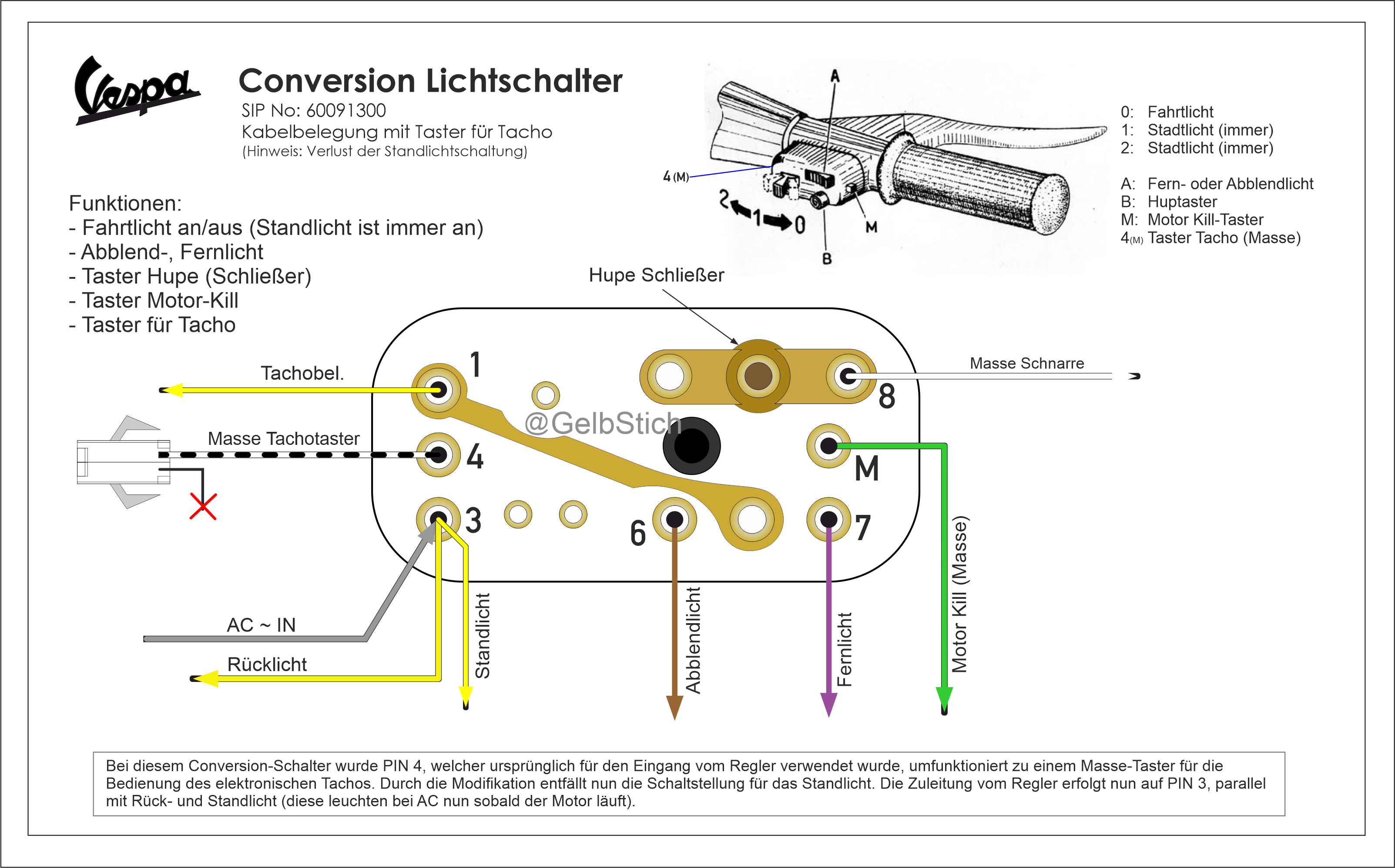

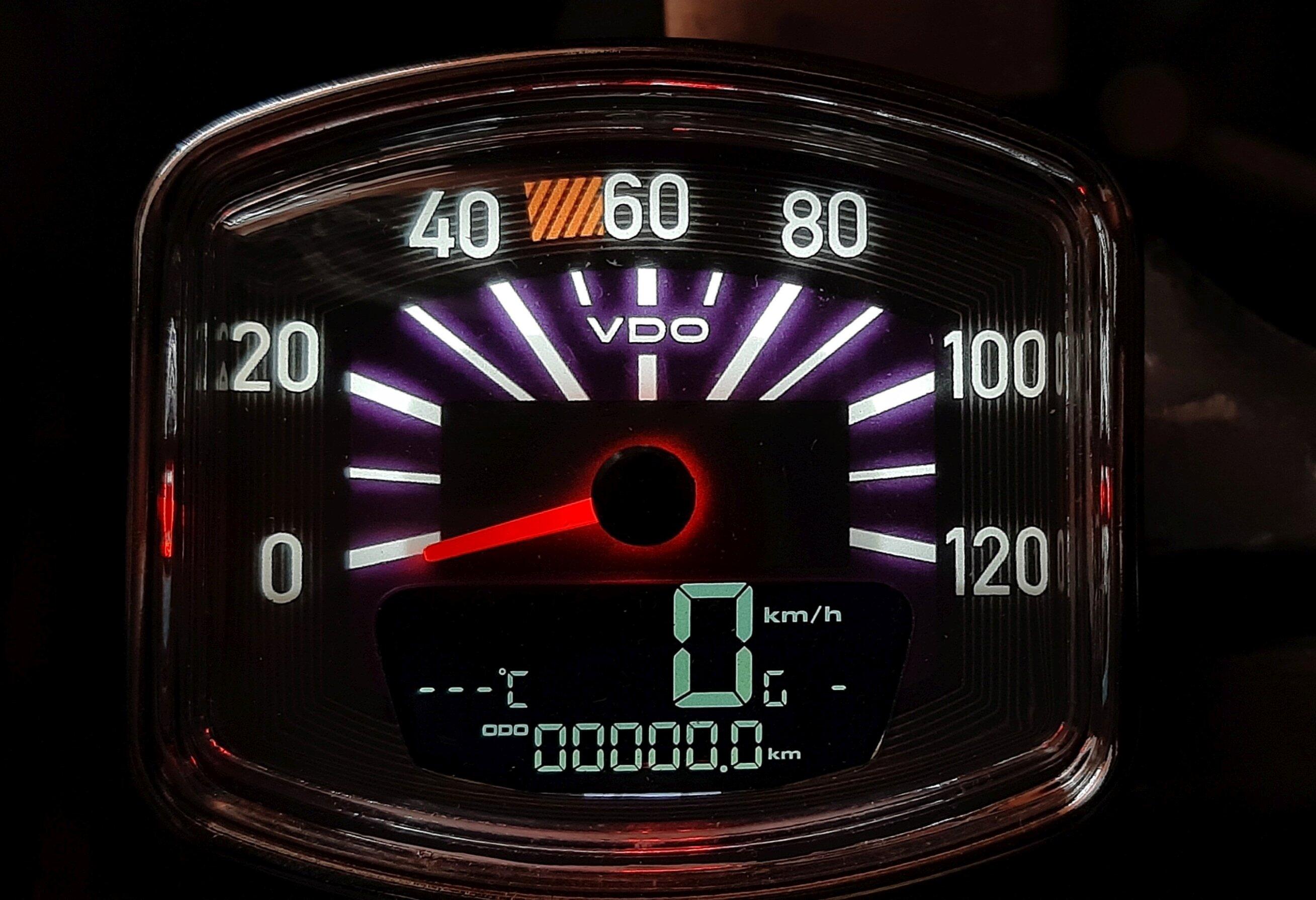

  19. Ich verstehe ja den Enthusiasmus aber dein Gerät ist 16 Jahre alt (Version 1.0 von 2010) Es ist der erste Wurf des Tachos, er war und ist eine super Idee aber in meinen Augen halt auch nur eine Alpha-Version. Die Themen Zeigerkonfiguration, Gesamtkilometer, RTC, Spannungsfestigkeit, EMI-Störanfälligkeit, Pixelfehler, ... waren halt noch nicht so der Hit. SIP hat ja nicht ohne Grund nachgebessert und mit KOSO in 2014 die Version 2.0 nachgelegt. In der Version 2.0 arbeitet eine 16-bit MCU der Renesas R8C-Serie(R5F21368DD) aus dem Automotive Bereich mit viel besserer EMI Verträglichkeit und erweitertem Funktionsumfang. Fail fast, learn fast eben ... Ich würde mich eher auf Reparaturen/Mods der Version 2.0 konzentrieren, wie z.B. eine parallele Batterie für die Real-Time-Clock. Just my two cents...
  20. Spacer ist zwingend notwendig bei GS 160 / 180 SS wegen dem größeren Wulst außen vom Hauptlager. Das passt ganz knapp mit Spacer bei der IDM Zündung. Position: Kabelverteiler grob auf 7:00 Uhr, dann abblitzen für exakten ZZP. Im Wiki findest Du ein Bild der Flytech auf GS 160 >>.
