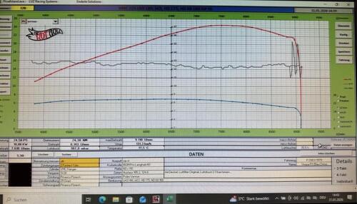

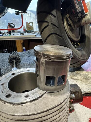

Letzter Test.. quasi 40 Läufe aufm Pruefstand.. alles um den afr unter 13 zu bringen..
Dann heute bei 6 Grad draussen 10 km fahren.. und bei lockeren 100… WUMS… ratatatatatatata.. Kupplung ziehen.. das wars..
So nen Mist.. dass alles mit si vergaser.. was mein Wunsch ist..
Bedüsung LKD 180 bE3, HD 175. ND 60 160
Mit original Balg und grosse Airbox und Venturi..
Sip fastflow 2, kurzer Benzinschlauch und gross…mit Metall… also nichts verbogen
Hat sich da irgendwie Falschluft eingeschlichen? War der Motor abgedrückt?
Wenn die Afr Werte deines Prüfstandslauf stimmen sollte der Motor ja eigentlich sicher sein.
Oder der Prüfstandslauf wurde mit voll aufgerissenem Gashahn gemacht, dann hat man natürlich 1/2 oder 3/4 Gas nicht mit auf dem Diagramm

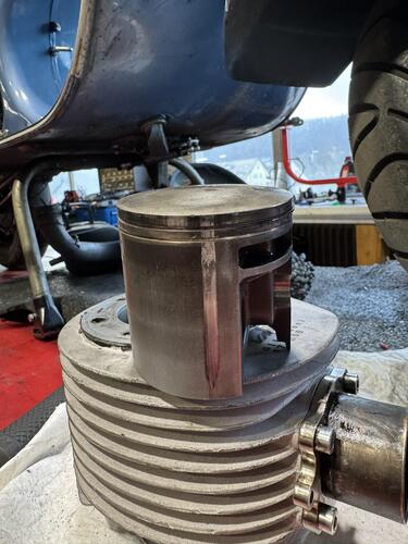

vor 21 Minuten schrieb Chris75:

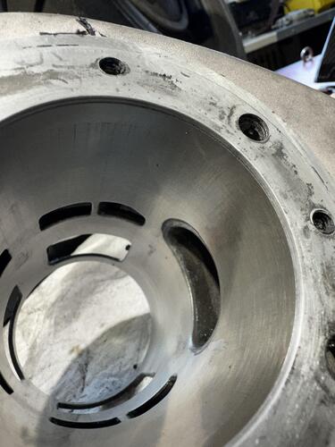

Ist genau im Bereich der Stehbolzen oder sehe ich das falsch?
Klemmspuren sind immer in dem Bereich.

Wenn du auf dem Prüfstand schon einen AFR von 13,5 hast dann wundert mich das nicht. Bist du auf der Straße auch mit AFR unterwegs gewesen? Bei den Temperaturen ist es ja auch immer etwas magerer, ist die Frage obs im Prüfstandsraum auch so kalt war.
vor 43 Minuten schrieb Chris75:
Ja genau !!!
vor 49 Minuten schrieb fuffbuff:
Ja abgedrueckt.. alles Dicht… auch Standgas top. Habe natuerlich alles ausprobiert, immer schoen auf afr geachtet..war alles gut…

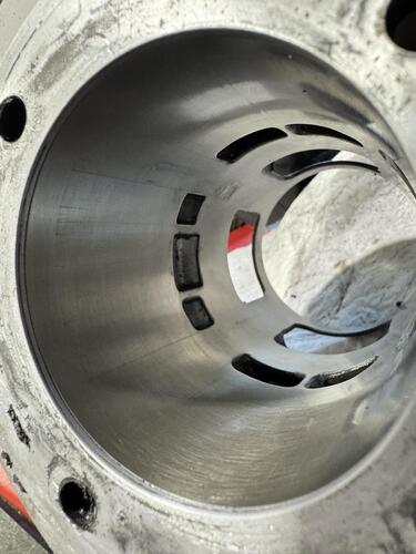

Soll ich den Zylinder jetzt bearbeiten? Auslass…auf ca 190 gehen?
Dann neu nikasilbeschichten ??
Dann kann ich die Viper Box fahren!

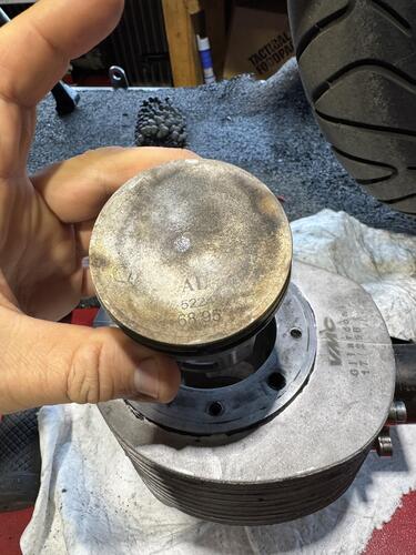

vor 3 Stunden schrieb Bernd Schölly:
Was ist das eigentlich links auf dem Kolben für ein Kreis?
Denke mal die Zündung war nicht eingestellt oder falsche Kerze.
Könnte auch die Ursache für den Klemmer sein, abbrand am Kolben.
VMC schreibt ja Auslass nicht bearbeiten. 🤔
Das sieht ja so aus als wenn da irgendetwas durch den Brennraum gegangen ist.
Am Kopf nichts zu sehen?

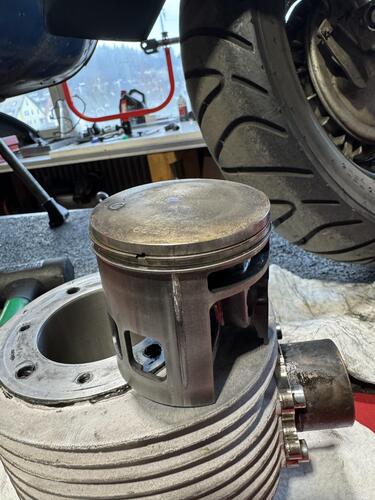

vor 10 Stunden schrieb Humma Kavula:
Da ist doch nix durch gegangen...

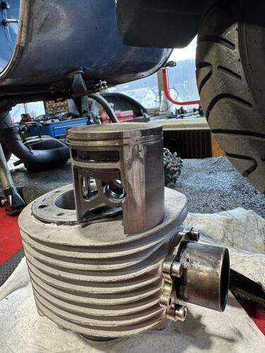

Das sieht nach klassischem Stehbolzenklemmer aus!
Hast Du mit dem korrekten Drehmoment angezogen?
Ja, mit Drehmomentschluessel…
vor 11 Stunden schrieb Schwimmpimmel:
Hmm, Pinasco flytec variabel.. eingestellt auf 25 Grad.. abgeblitzt..
vor 11 Minuten schrieb civespisti:
da hast den Fehler auch schon + der gute Si Vergaser ist immer auch nicht super
vor 17 Stunden schrieb civespisti:
Ahoi
Der Klassiker, wer auf dem Prüfstand abstimmt ist auf der Straße zu mager aber diese Information hättest du auch vorab aus dem GSF ziehen können.
vor 1 Stunde schrieb civespisti:
Das heißt noch nichts, welcher Wert war am Drehmomentschlüssel eingestellt?
Neu Beschichten würde ich nicht, der Zylinder sieht doch noch gut aus.
Bearbeitet von Uriel
Bei rund 6000 bist du damit bei rund 20 Grad, oder? Das kann auch mit Box schon etwas zu optimistisch sein, gerade wenn man verdichtungsmäßig am oberen Limit ist.
vor 7 Minuten schrieb eye.dee:
und die Steuerzeiten auch noch gering sind wie da

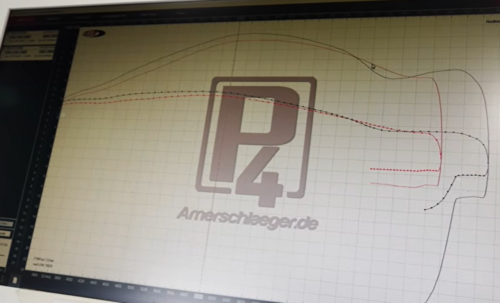

Kann man sagen woher diese Delle bei der Leistungskurve (Sip Vergleich) des Ranger vs. Sport kommt? @rollerlanger hatte ja angegeben, dass der Ranger früher zu macht als der Sport. Die Kurven vom Scooter Center Vergleich hingegen zeigen, dass der Ranger mitnichten früher zu macht als der Sport. Hier zeigt sich diese Delle nicht und auch nicht die früher absackende Kurve des Diagramms von rollerlanger. Bin daher etwas verwirrt ob der Ranger nun tatsächlich früher zumacht oder nicht....und wenn warum? Die Steuerzeiten sind ja eher bissl höher als vom Sport....??
Ich hatte so eine Kurve bei mir an einer Lammi....machte zu und ging dann wieder hoch. Sah genauso aus wie auf dem Bild. Hab ich nicht weg bedüst bekommen. Bis der Luftfilter runter genommen wurde,
da sah die Kurve auf einmal "normal" aus. Vielleicht liegt hier ein ähnliches "Problem" vor.
