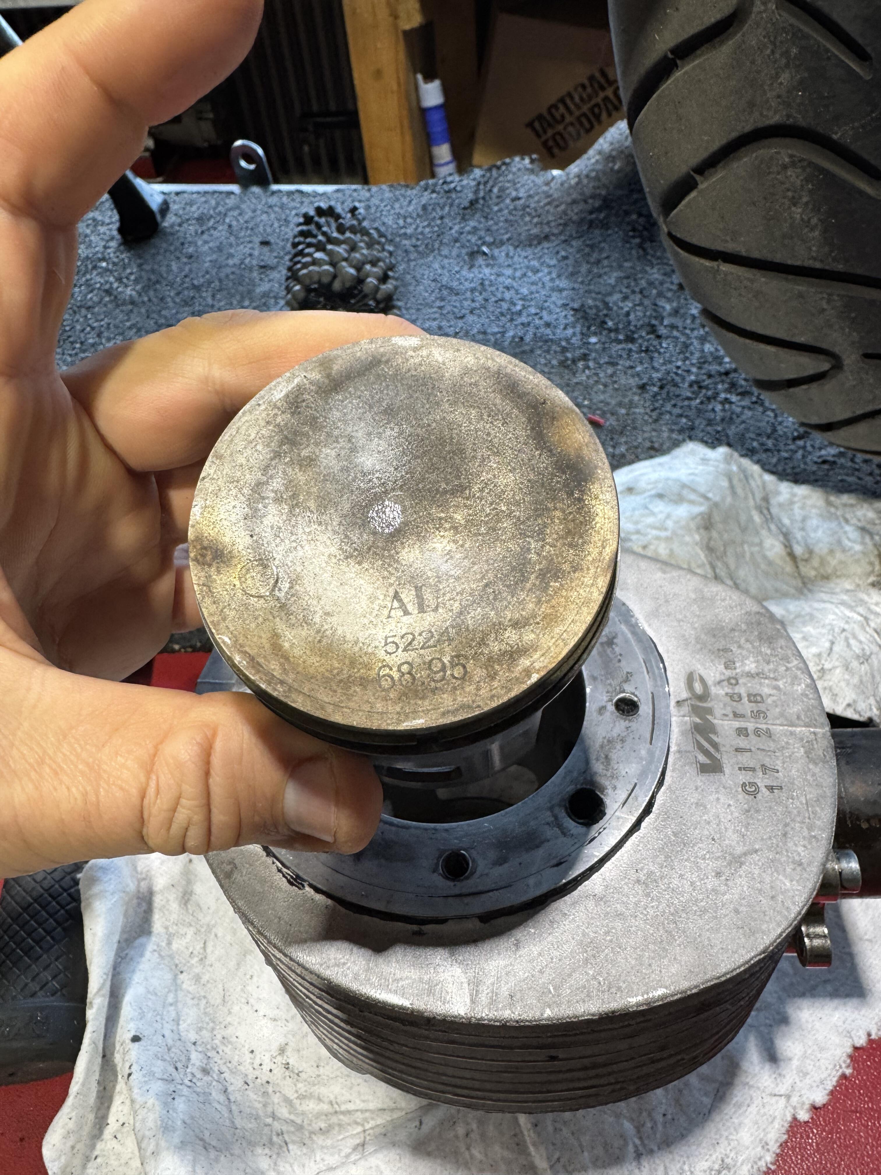

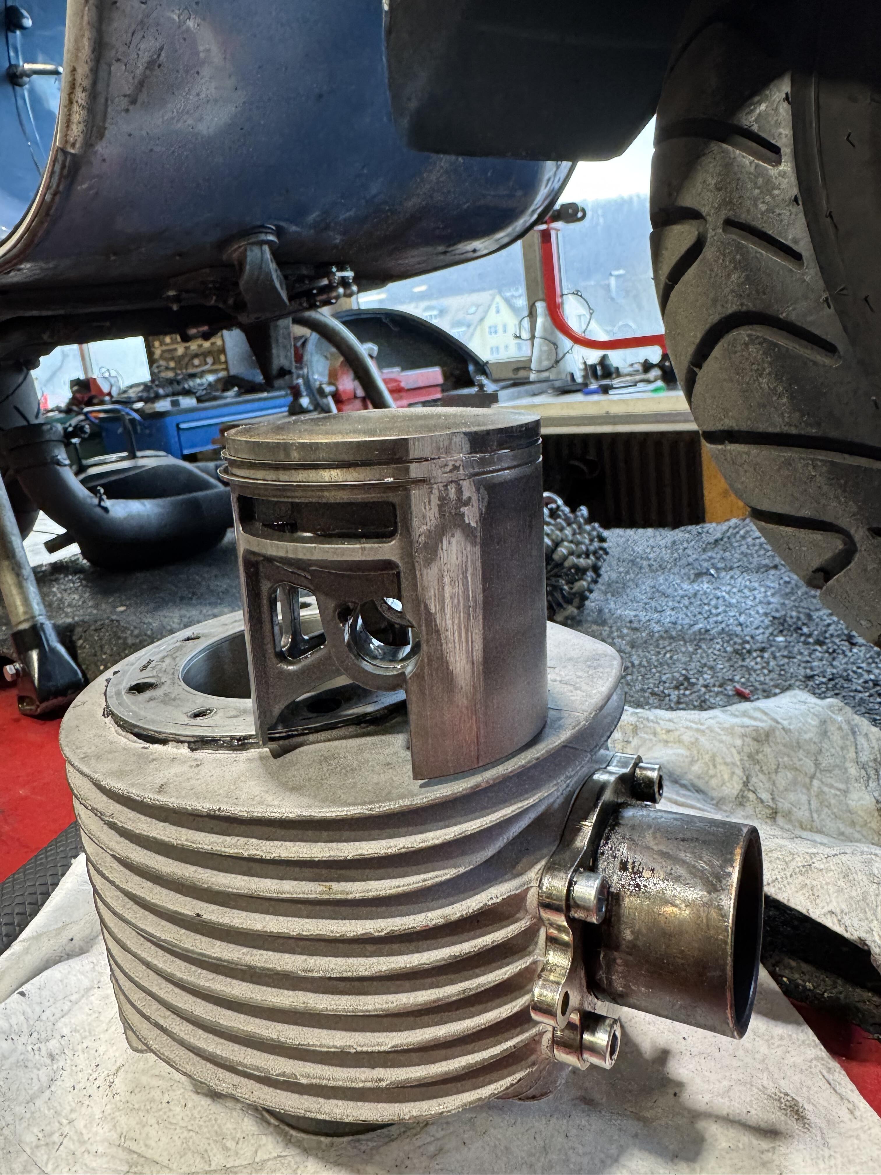

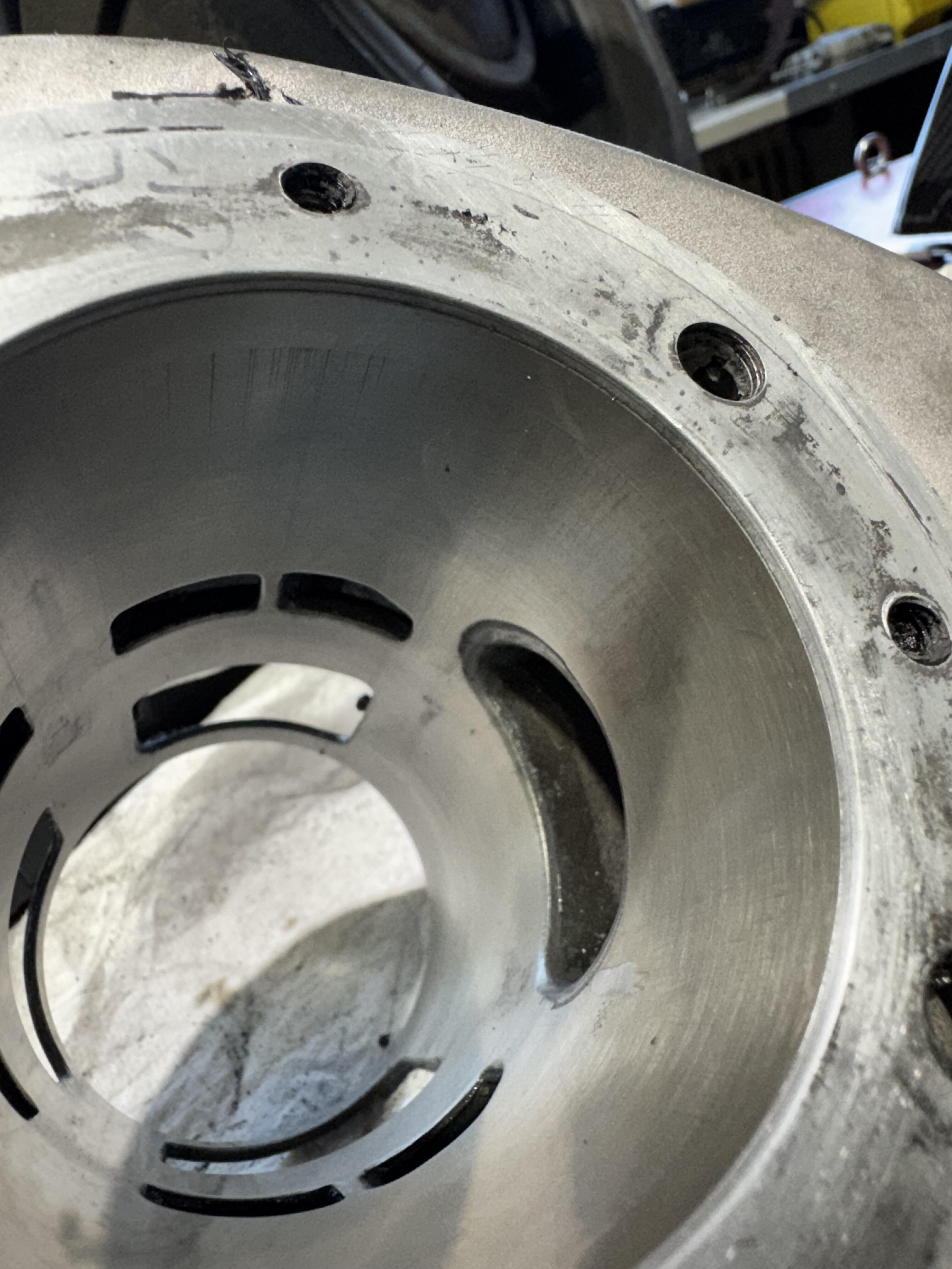

  2. Ja, mit Drehmomentschluessel… Hmm, Pinasco flytec variabel.. eingestellt auf 25 Grad.. abgeblitzt..

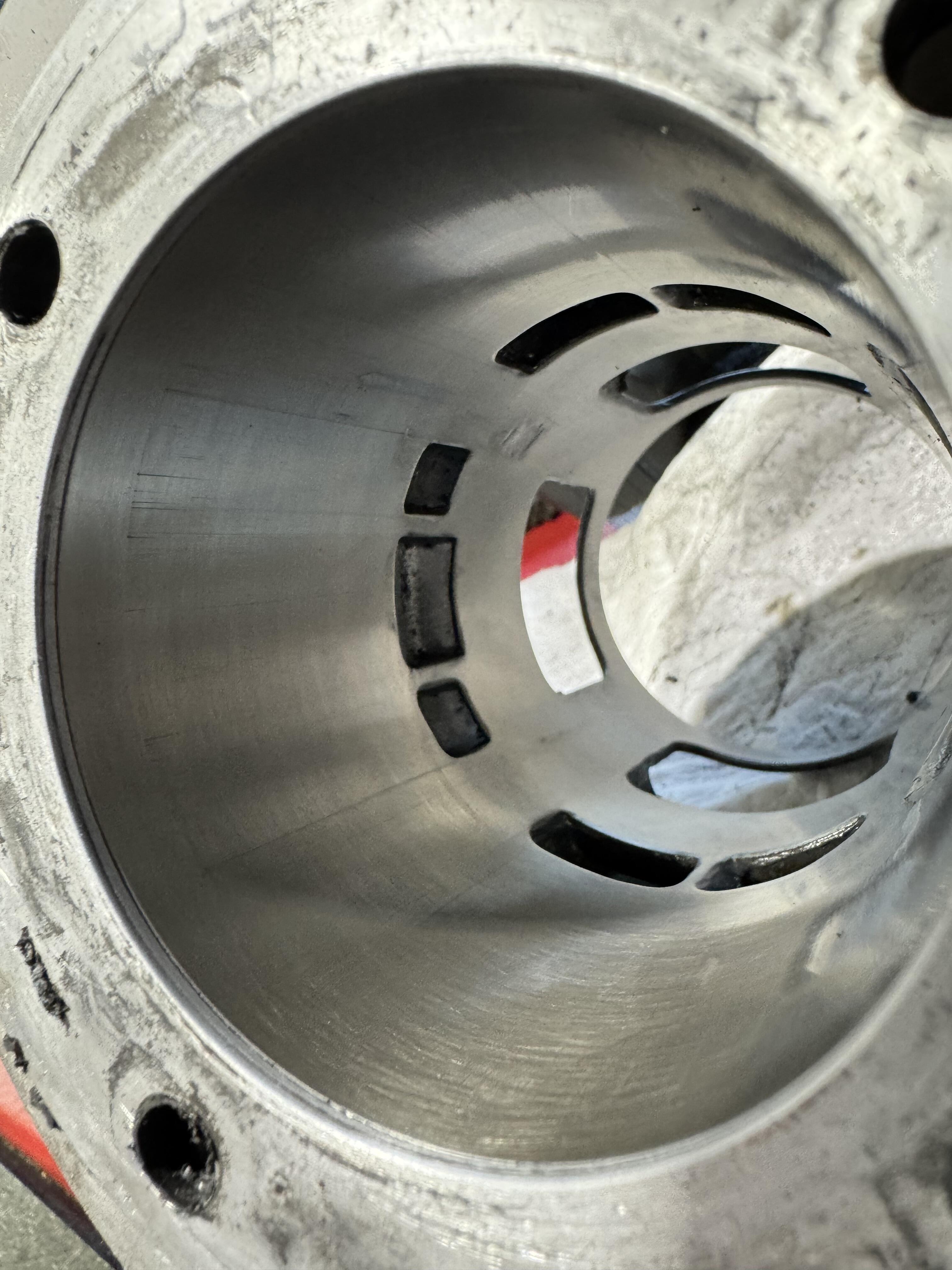

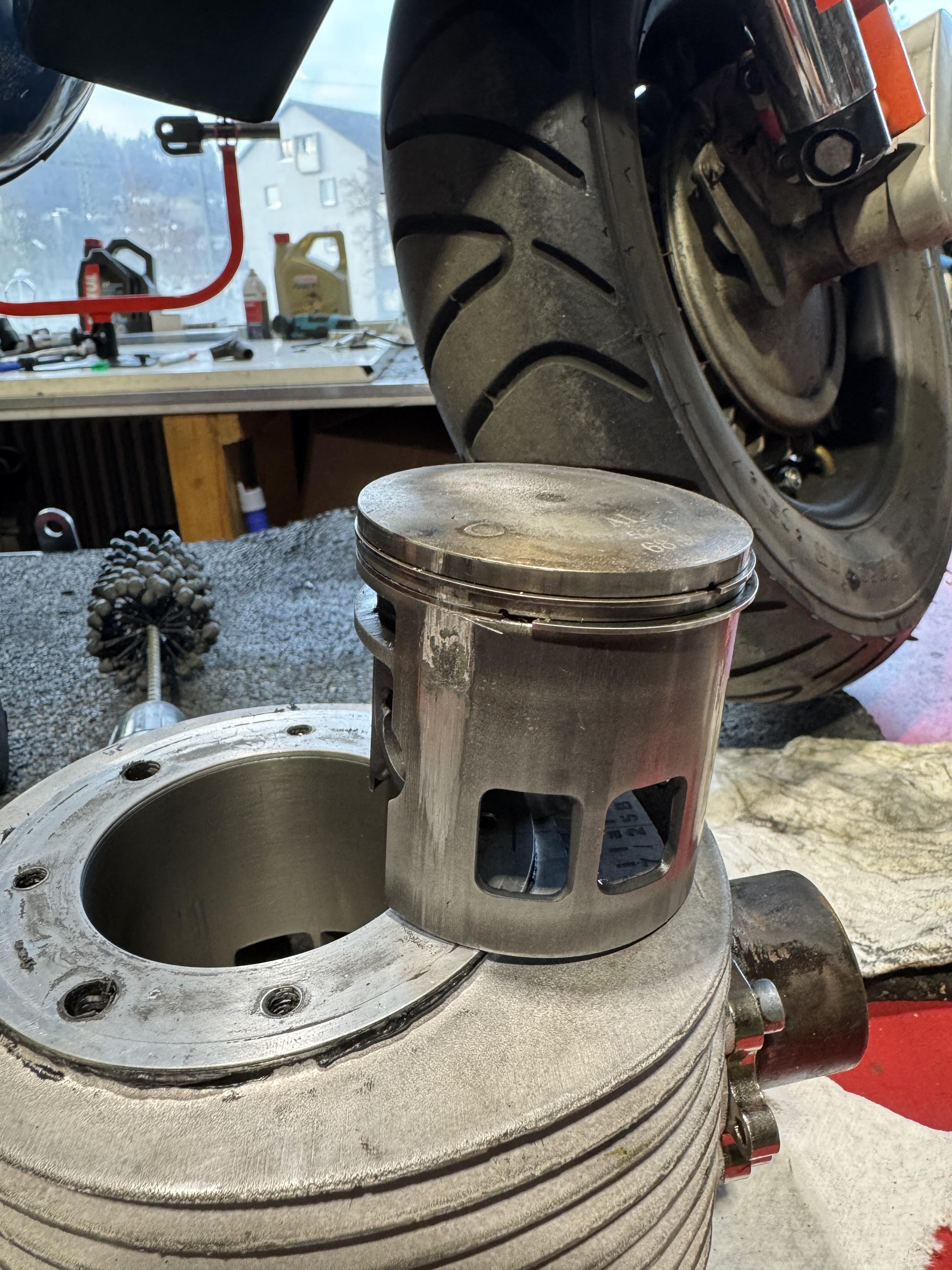

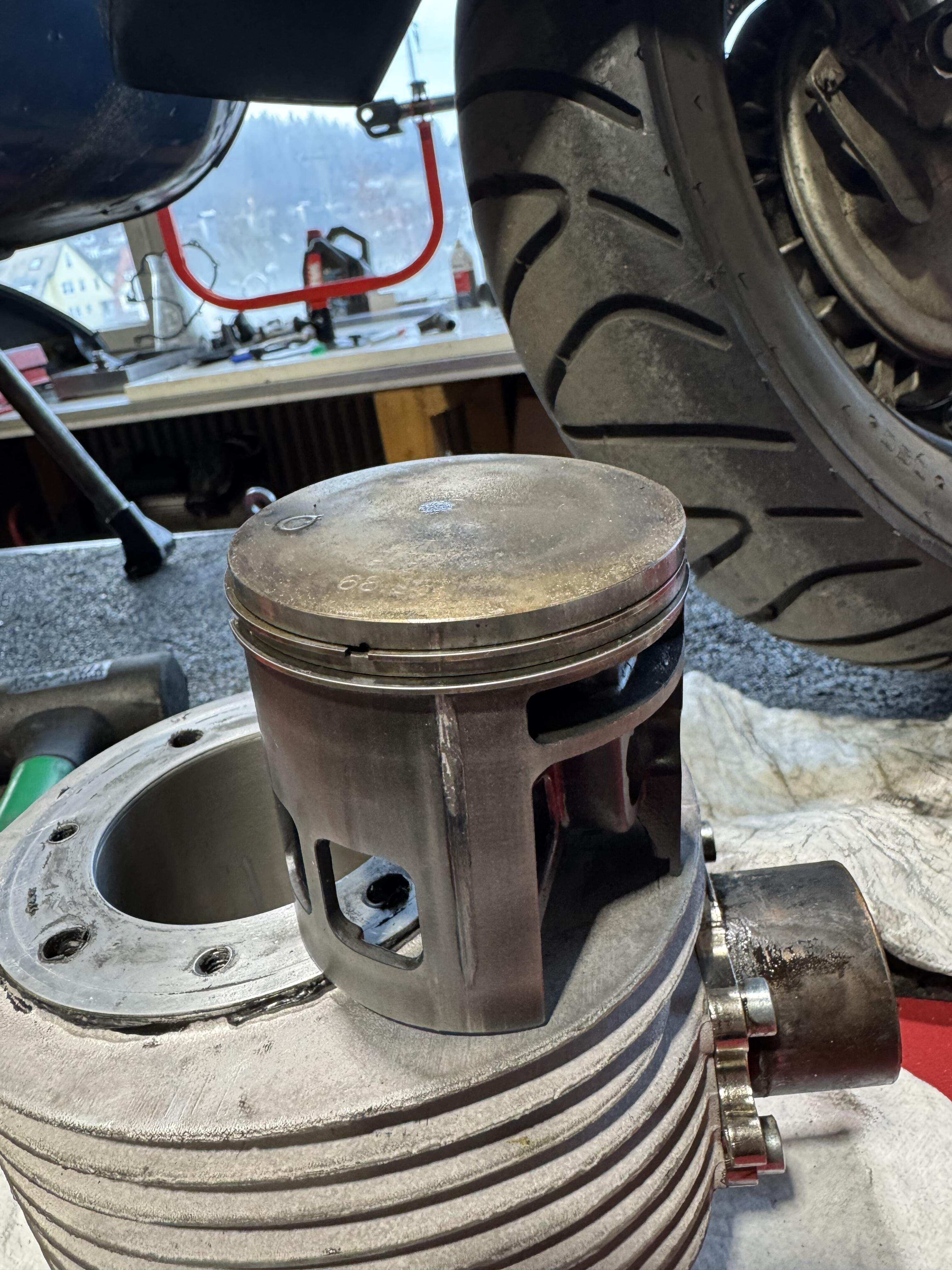

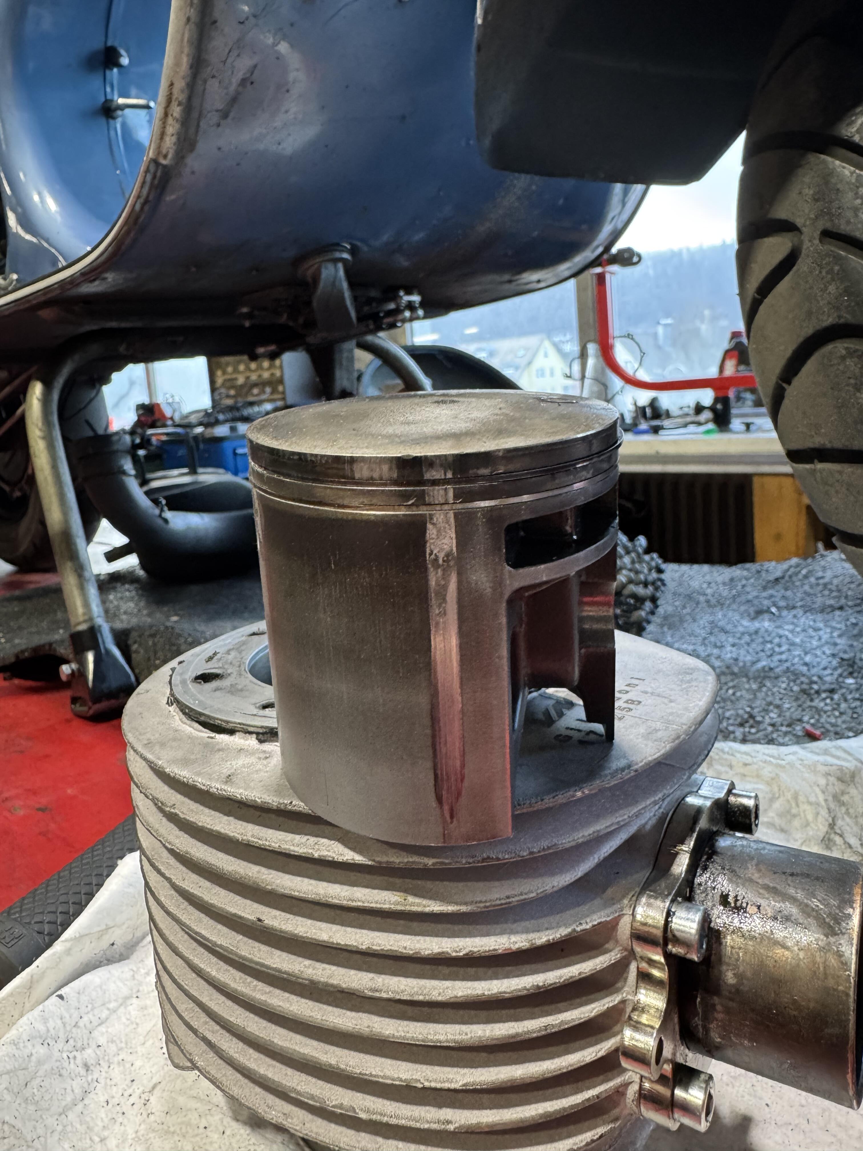

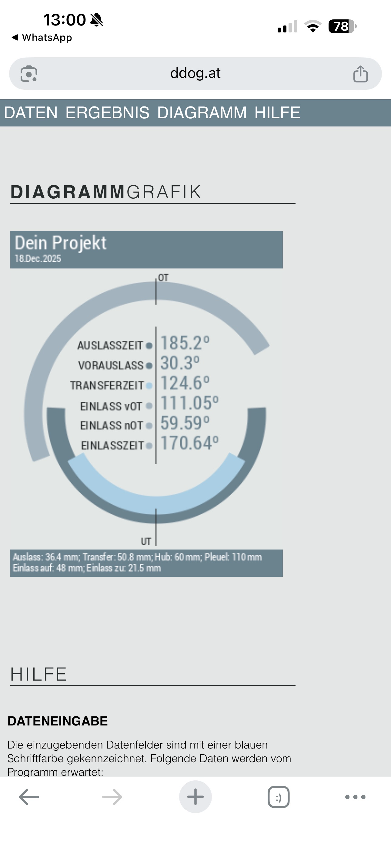

  3. Nen Smiley.. keine Ahnung.. Soll ich den Zylinder jetzt bearbeiten? Auslass…auf ca 190 gehen? Dann neu nikasilbeschichten ?? Dann kann ich die Viper Box fahren!
  4. Ja abgedrueckt.. alles Dicht… auch Standgas top. Habe natuerlich alles ausprobiert, immer schoen auf afr geachtet..war alles gut… Hat sich gefuehlt wie wenn kein Benzin nachgekommen ist..
  5. Ahoi Letzter Test.. quasi 40 Läufe aufm Pruefstand.. alles um den afr unter 13 zu bringen.. Dann heute bei 6 Grad draussen 10 km fahren.. und bei lockeren 100… WUMS… ratatatatatatata.. Kupplung ziehen.. das wars.. So nen Mist.. dass alles mit si vergaser.. was mein Wunsch ist.. Bedüsung LKD 180 bE3, HD 175. ND 60 160 Mit original Balg und grosse Airbox und Venturi.. Sip fastflow 2, kurzer Benzinschlauch und gross…mit Metall… also nichts verbogen

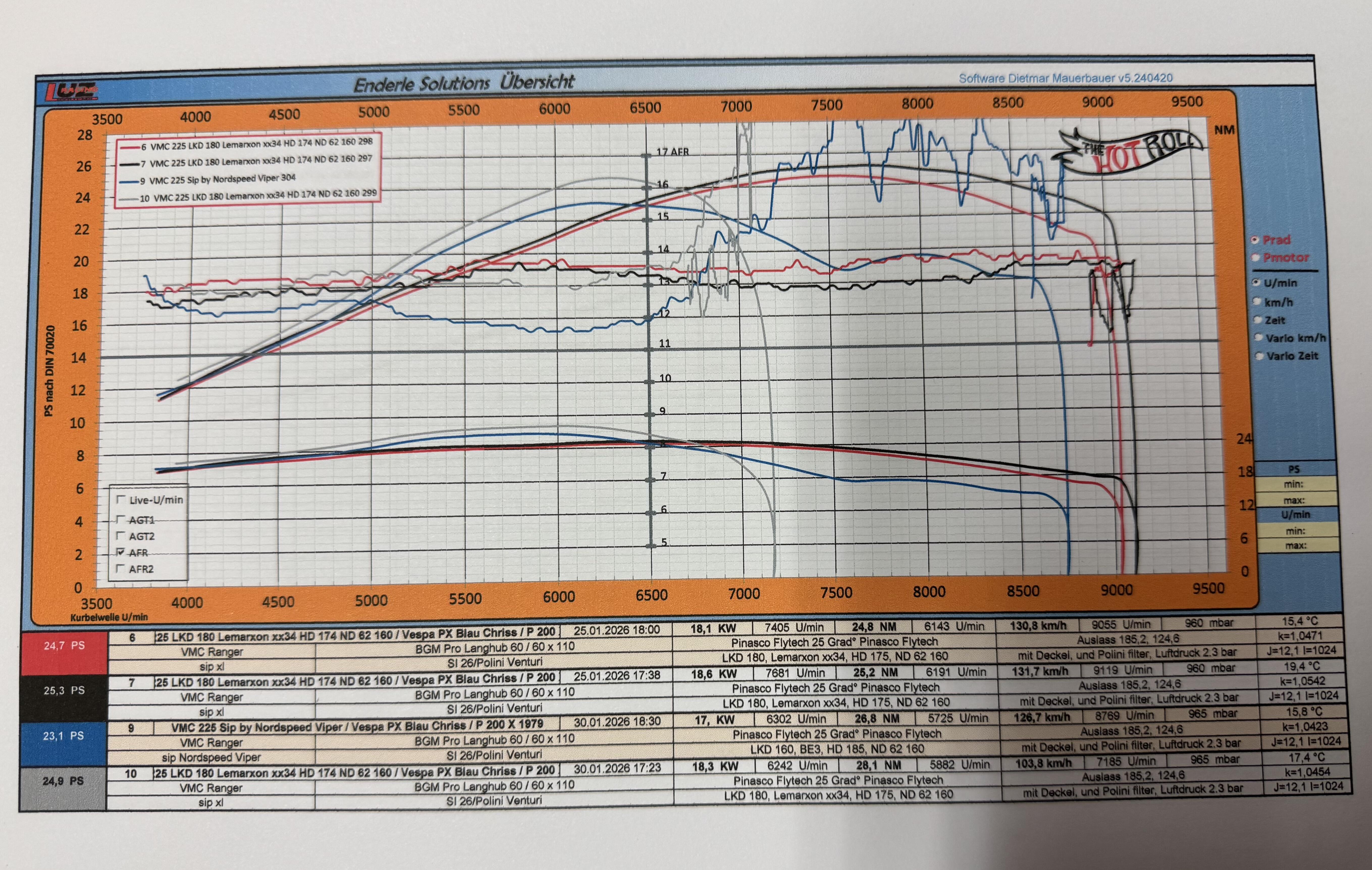

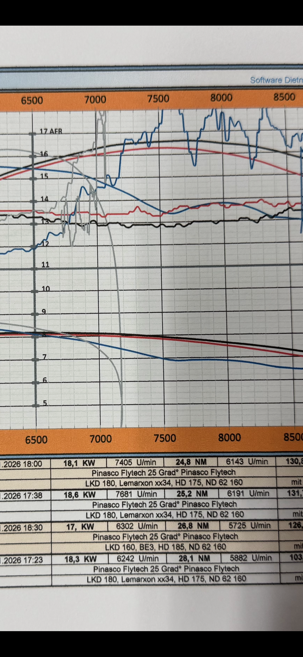

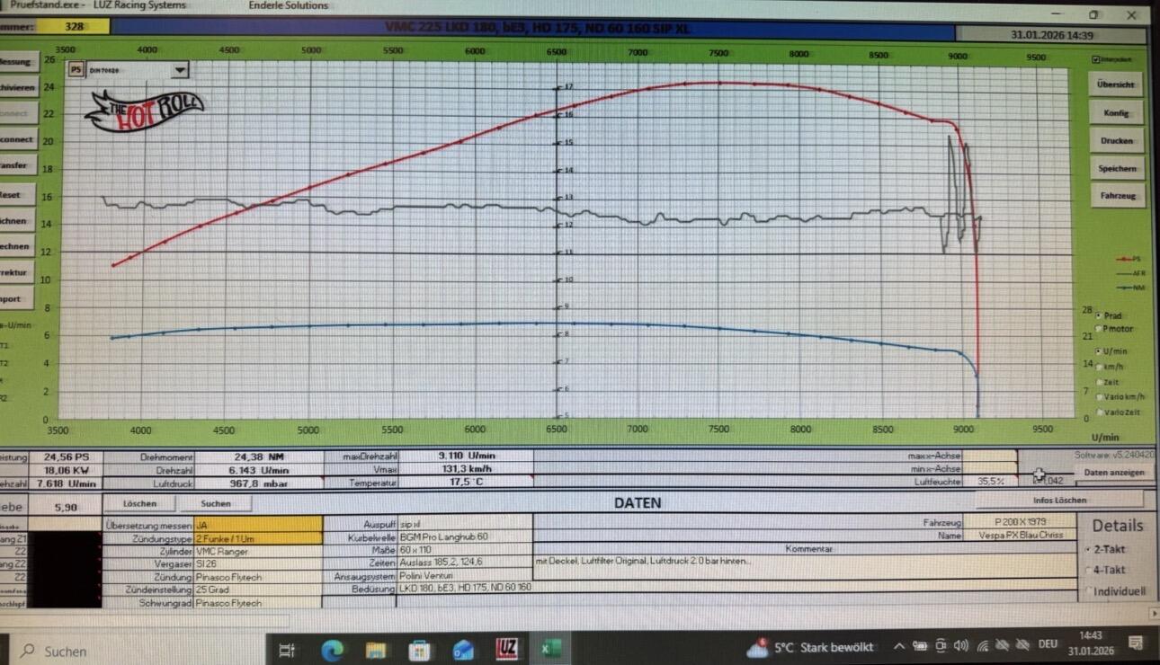

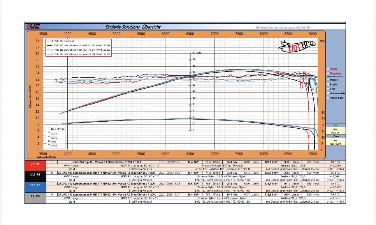

  6. Hab mehreres probiert.. Ja Vergaser ist bearbeitet 3mm loecher. In dem foto siehst Du die besten setups.. Der Nordspeed ist schon geil, die Drehmomentkurve ist der Hammer, auch dort wo die Leistung ansetzt.. sollt ich nen 28 er Gaser probieren?

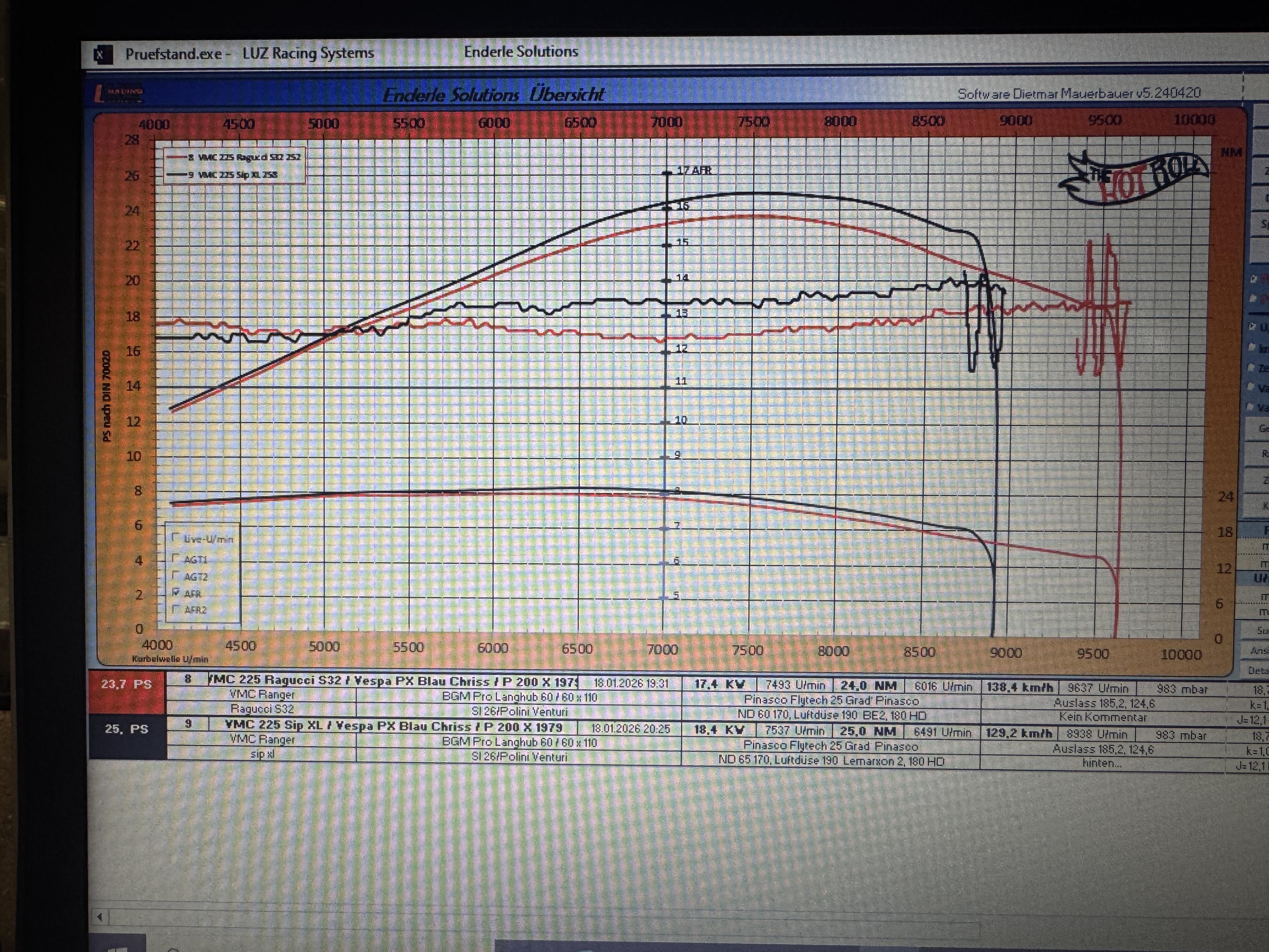

  7. Ich habe heut ein bisschen mit den Sip Nordspeed Viper gespielt… bis 6500 Umdrehungen echt wahnsinn, 28 nm drehmoment und bei 5500 Umdrehungen fast 4 PS mehr.. aber ab 6500 schaffe ich es einfach nicht einen anstaendigen AFr wert zu bekommen.. bin bis 190 HD gegangen, gab mit der LKD bis 160 gespielt.. undnund und… aber dort schellt mir der AFR bis 16 hoch.. schade… nehme an ich muesste damit mehr steilere SteuerZeiten fraesen.. so ab 190 oder so… 😖😖😖 Schade.. klappt nicht
  8. Hab am Wochenende mit unterschiedlichen Duesen gespielt… naechste Test werden dann mit Nordspees bei Sip Folgen. Wer kann mir fuer den SI Vergaser die Quotient erläutern? Ich hab nun die Nebenduesen und dessen Quotient getestet… mit fetter und magerer aber wie spielt hier das Verhaeltnis mit der Hauptdüse und oder Luftkorrekturduese zusammen? Oder gar nicht ??
  9. Ziel ist ein nicht allzu auffaelligen, nicht lauten Tourenroller.. mit wenig Verbrauch herzustellen. Eigentlich so zufrieden.. eine polinibix muesst irgendwo noch rumhaengen.. Halt aber nicht viel von dem… unten gut aber am 5000 geht dem die Puste raus. Naechtaer Test wird der Sip xl made by Nordspeed sein.. Muss nur schauen wo ich etwas fetter werde,, auf’m Pruefstand leicht ueber 13 sein.. ist nicht zwingend gesund… oder ?

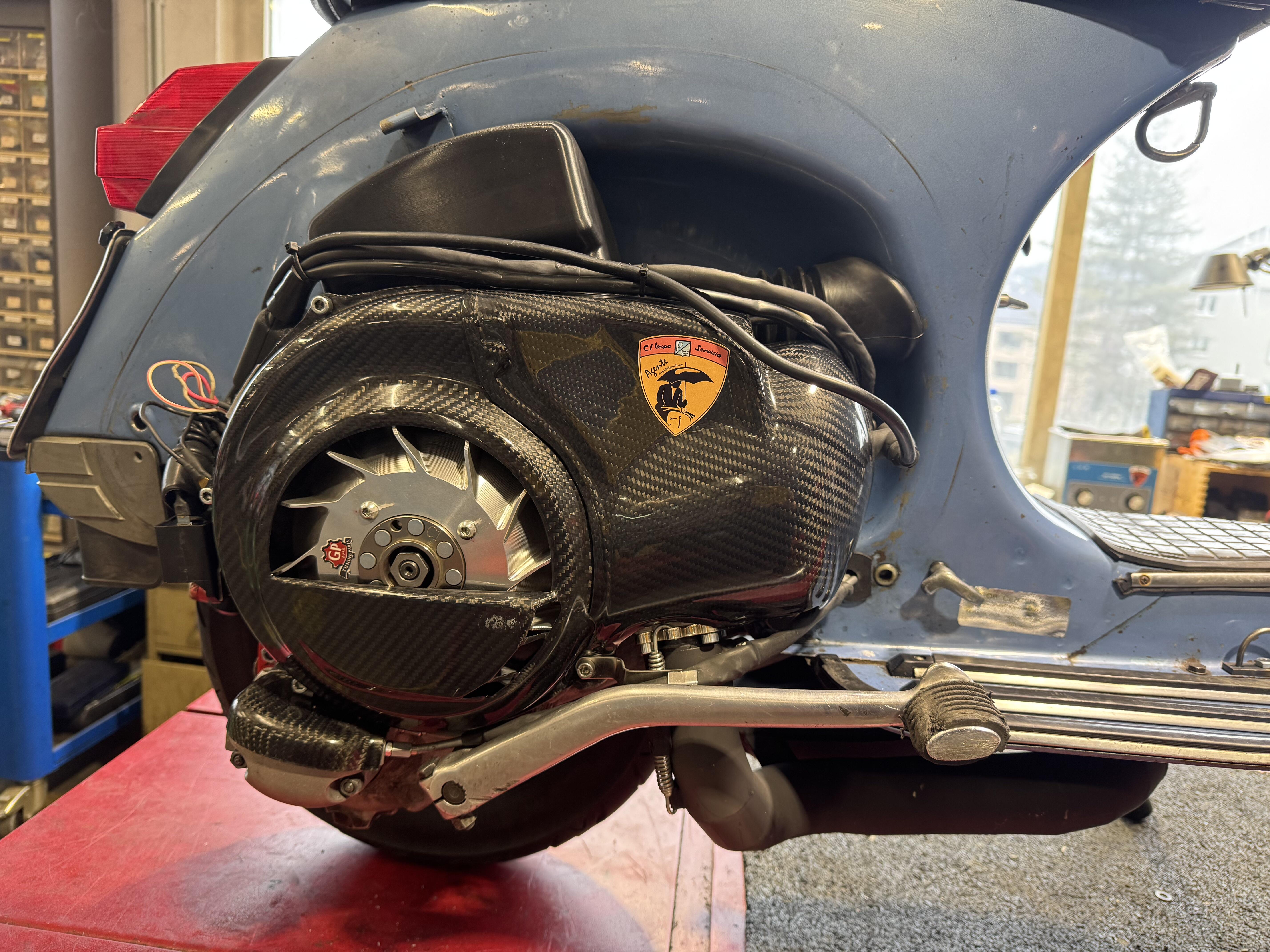

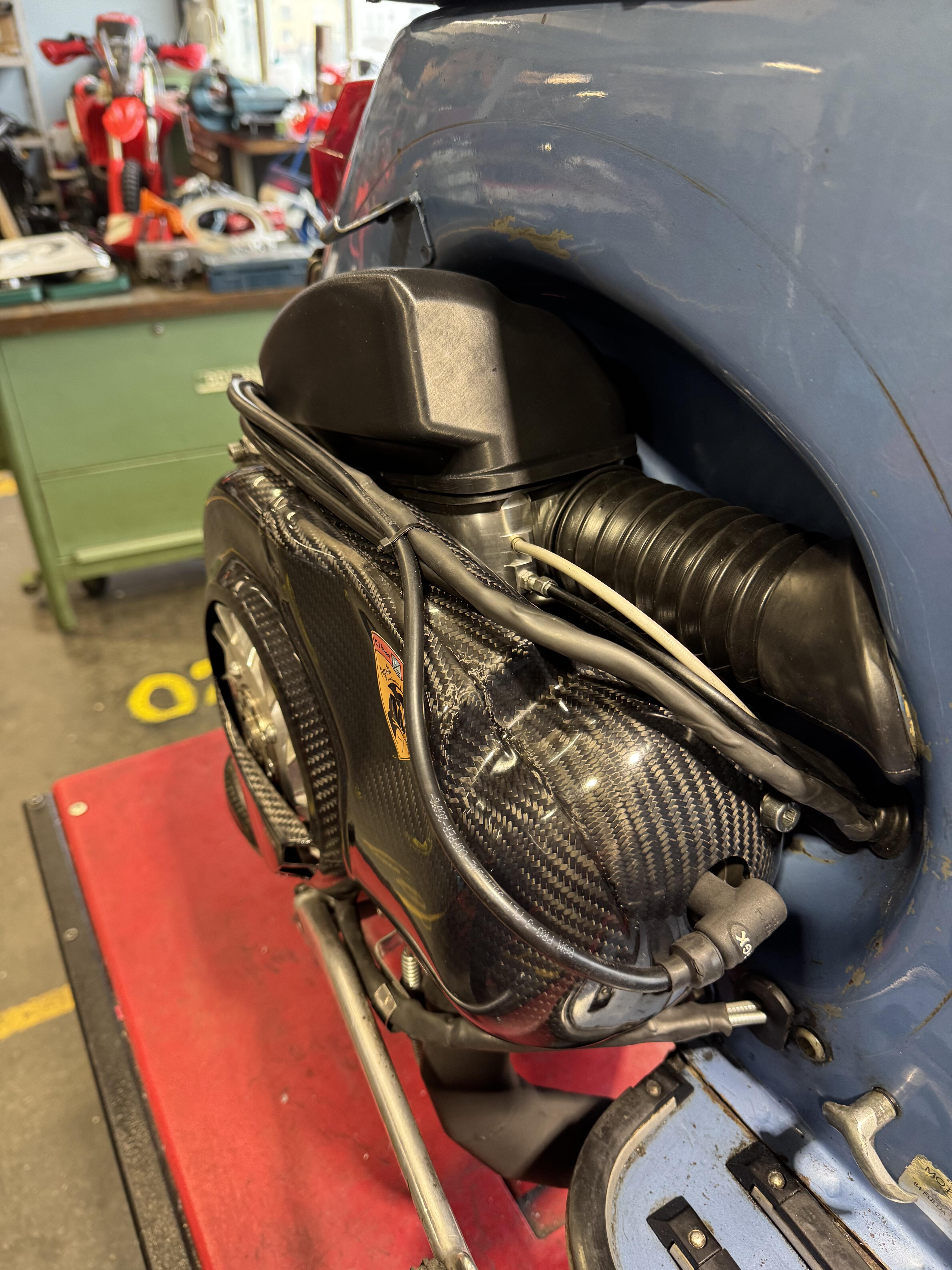

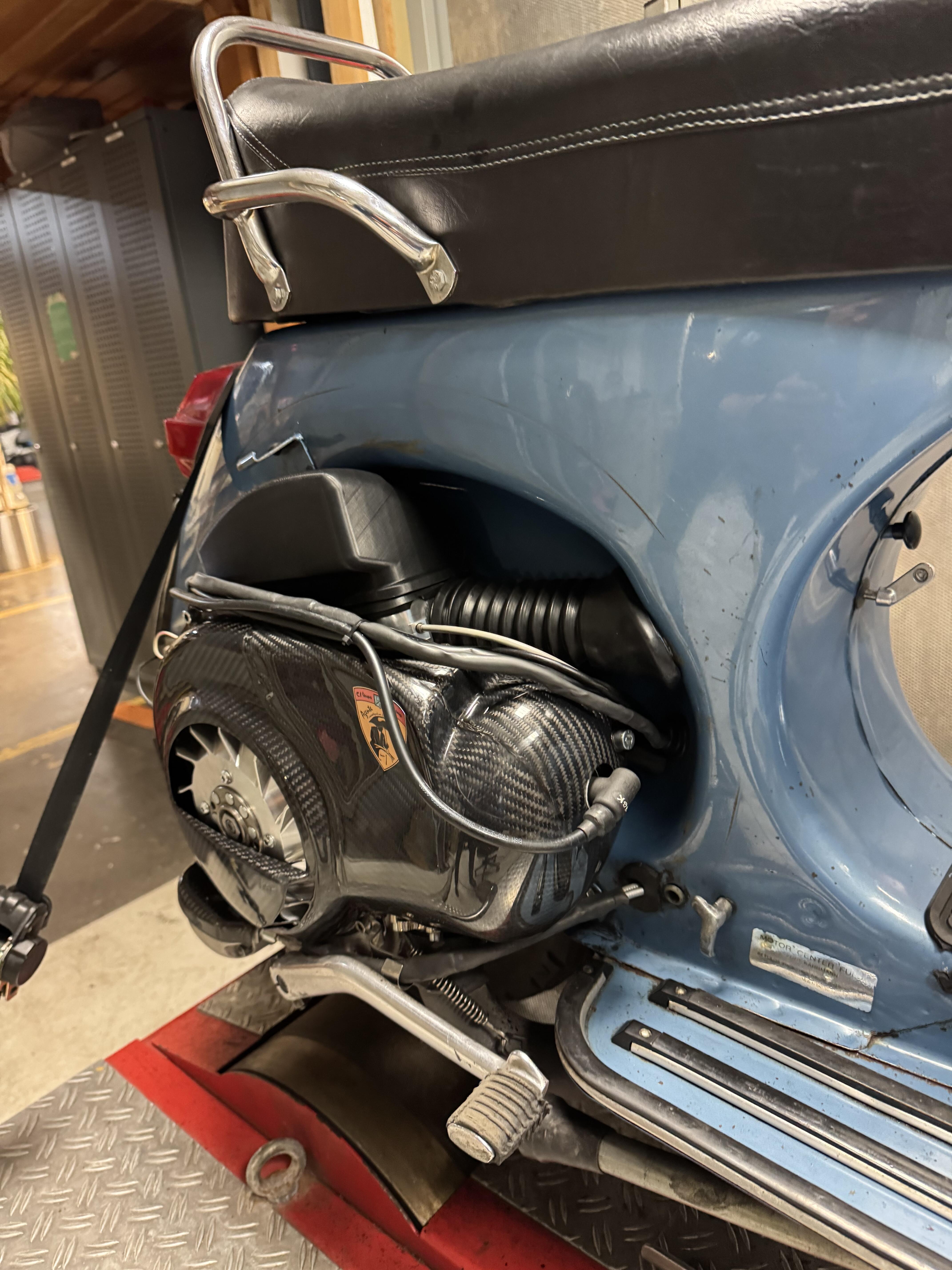

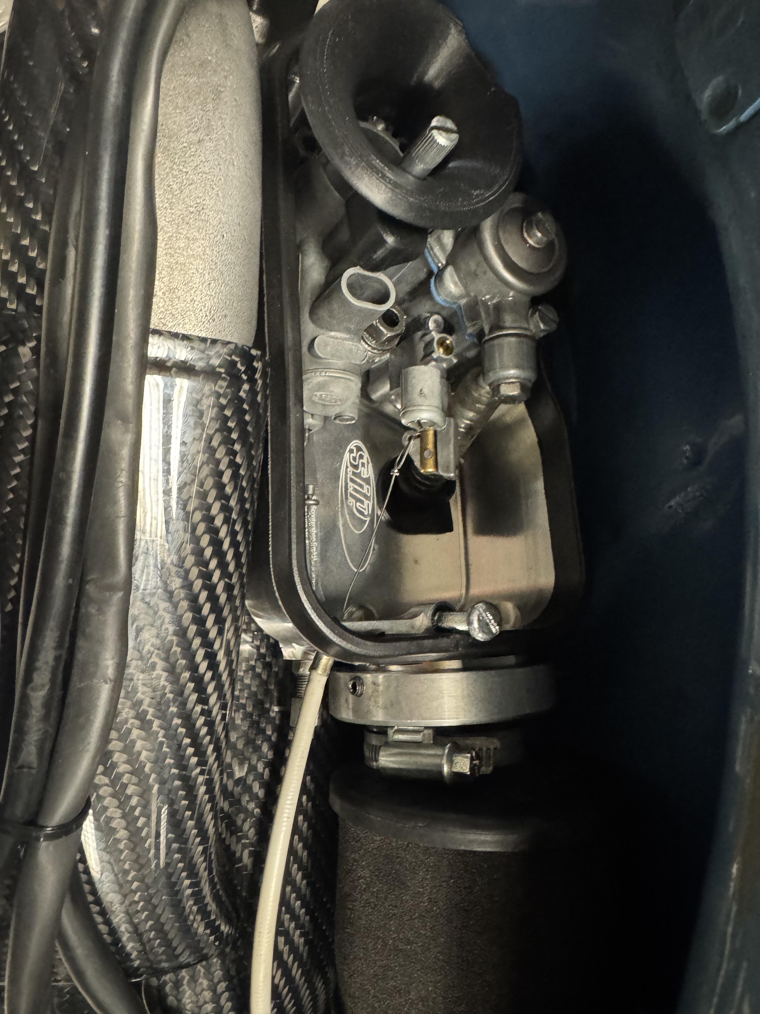

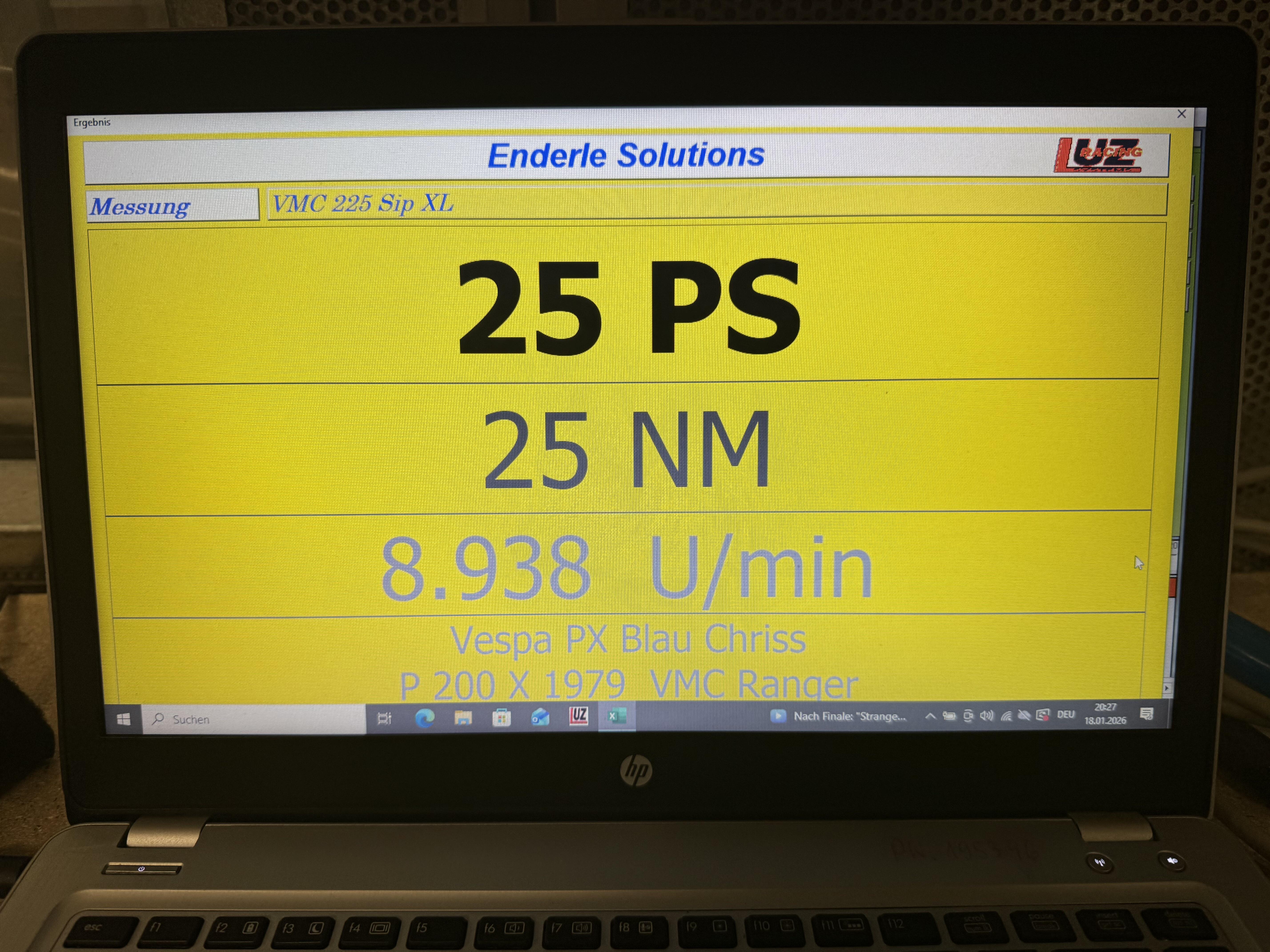

  10. Ahoi, So nun ist mein Projekt fertig.... Mit bearbeiteten 26er Vergaser Unbearbeiteter original alten 79er PX Gehäuse -> nur ein bisschen an die Überströmer angepasst und kurz poliert. aber nichts wildes.. Drunter ist jetzt der SIP XL Auspuff, mit grosse Airbox (Magnetisch und Venturi) auf nen bearbeiteten 26er Vergaser. BGM pro touring Getriebe: DRT VOLL Primär Benelli Verschraubt Geradeverzahnt 64 Kupplung BGM mit 22er Geradeverzahnt Nebenwelle DRT 16-19 Pinasco Flytec variable auf 25 Grad Diverse Auspüffe getestet > Ragucci S32 und Sip XL --> Nordspeed made by SIP kommt noch... Airbox Vespa Schuppen Behr.. inkl. Trichter... Grosse SIP Lusso Vergaserwanne Gewicht Lüfterrad Stator: 1720 Gramm Luftdruck Reifen 2.3 Bar Was soll ich sagen.. kann man mit offenen verkleinerten Polini Filter fahren -> oder mit original geschhlossenen Gummibalg.... mit SIP XL --> ND 65 / 170 -> Luftdüse 190 -> Lemarxon 2, HD 180 Was meint ihr.. -> 28 er SI Vergaser probieren ??
