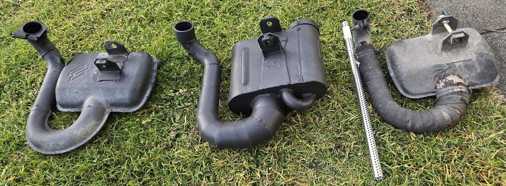

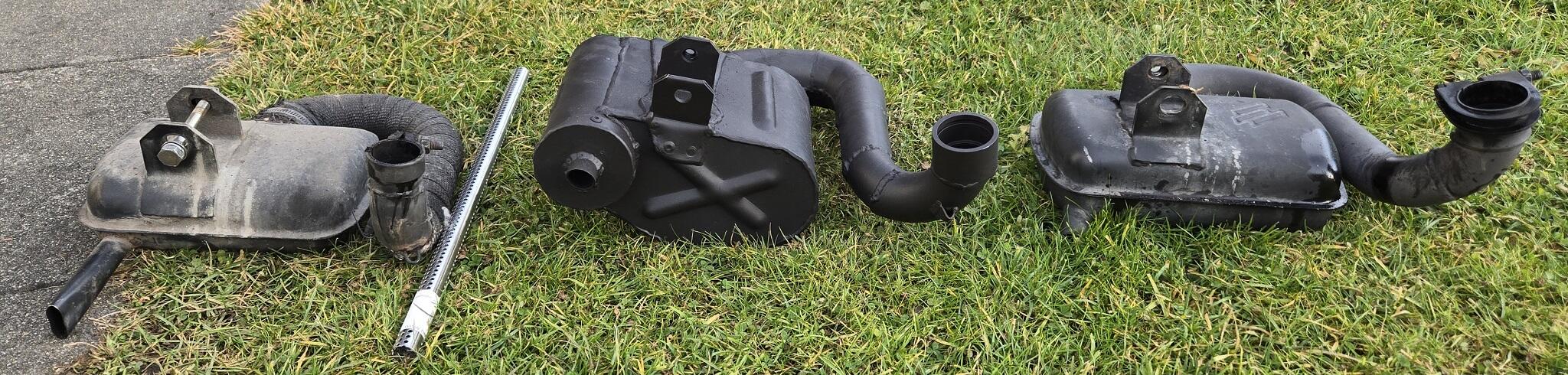

  23. Ja, Polini bin ich die letzten paar tausend kilometer gefahren. Ich hoffe auf keinen verlust untenrum und etwas reserven obenraus, wie im posch video. Hatten zwischendrinnen Megadella drauf, der hob ab halbgas das vorderrad nicht, dafür fuhr sie obenraus etwa 8-10kmh schneller. Brauch ich persönlich nicht, fahre viel Stadt und etwas Überland mit 80kmh begrenzung... Der geneigte Schrauber kennt es meist, ab etwa minute 9:
  24. Kommt auf m244 DrehSkiBär. Hab noch ein 21mm Lochrohr mit 20mm innen, das würde ich gerne in etwa 8cm Länge im Endrohr einsetzen. 20mm hat mit Polini gut funktioniert. Wie würdet ihr das befestigen? Innenseite (zum Zylinder) Auslassrohr ein 3mm Loch und Niete durch?
  25. Hab ne Posch Box bekommen - was für ein Brocken! Passgenauigkeit 1A Rechts: Polini Links: SIPUploading Attachment... 2.0
