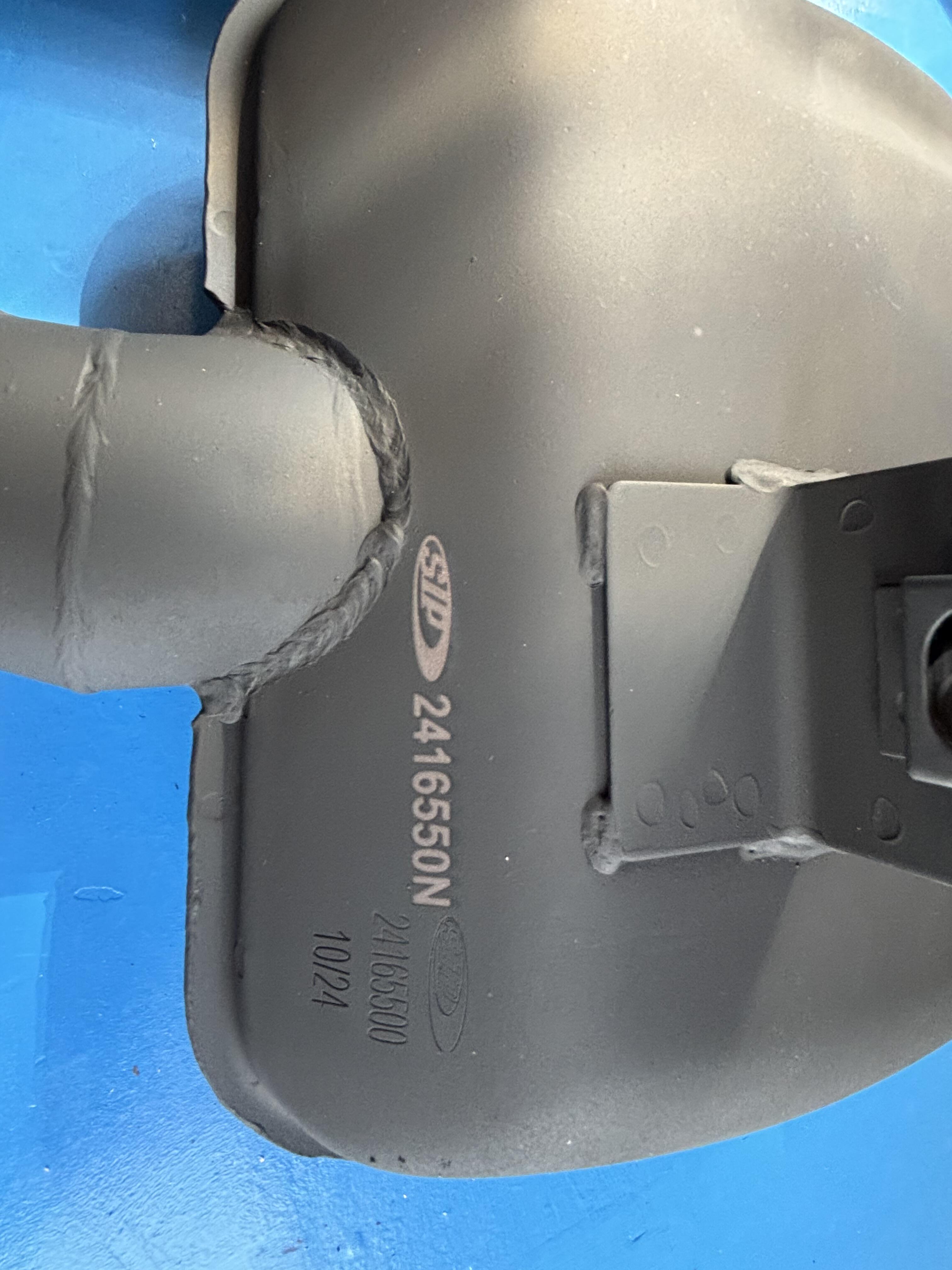

  4. Es gibt 3 verschiedene SIP Road 2.0 Auspuffanlagen: 1. SIP Road 2.0 ohne Gutachten- keine EG Nr. Stvo ohne Zulassung. 2. SIP Road 2.0 Legal(aus Set 1020100H Malossi 210 Legal Road)Baugleich mit Nr.1 , mit aufgelaserter Nr. (siehe Foto) Stvo nur zugelassen im Set Malossi 210, Schwimmerkammer und Gasschieber, Teilegutachten. Nicht einzeln erhältlich. 3.SIP Road 2.0 Legal mit EG Zulassung( der Anti Tuning Topf). incl. Drossel Krümmer+ Endrohr. Meine zwei SIP Road 2.0 (1+2) haben keine Aussparung am Stutzen für einen O-Ring. Der SIP Road 3.1 hat einen Flansch mit O-Ring Aufnahme.
  5. Der SIP Road Legal aus dem Set mit Malossi 210 nicht, nur zusätzlich Halter + Federn. Das dürfte wahrscheinlich ohne Klemmung nicht dicht werden.
  6. Moin, habe meinen SIP Road2 vom Malossi 210 Legal Kit aus dem Schrank geholt, ist 100% identisch mit dem SIP Road 2 , bis auf die gelaserte Nr., habe mit einer Inspektion Kamera reingeschaut, nix Drosseln! Der Road 2 ist gerne am Flansch undicht, was zu Leistungseinbrüchen führt. Abhilfe, ein Stück Dosenblech hintern Schlitz am Flansch legen, zusätzlich etwas Dirko HT verwenden. Mit SIP Road 3 oder BGM BBT2 läuft das Kit zwar noch besser, dann allerdings nur noch halb legal und min. 3-4 db lauter.

  11. Hallo zusammen, fahre auf meiner roten PX 200 eine BBT2(Malossi Sport 60mm Hub) , Passform und Leistung ist sehr gut, wenn nicht das laute Geschreie wäre... Von einer RR Box hab ich noch nie was gehört, wo bekomme ich das Ding? Wirklich angenehmer Sound als die BBT2? Die RR ist aber nicht rot mit den 2 Porno Rohren??
  12. Hallo zusammen, kann mir jemand mitteilen, was für eine Nr. auf dem SIP Road 2 (ohne ABE) eingeschlagen ist? Z.B. SIP 24165500N oder SIP 24165500. Danke für Eure Hilfe.

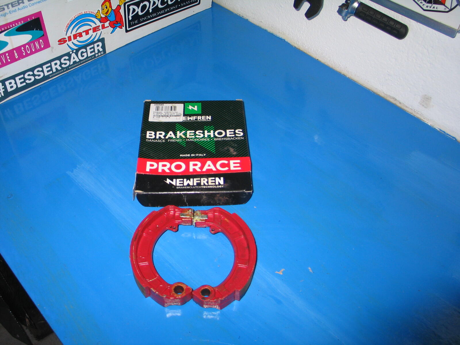

  13. Moin, an meiner blauen PX fahre ich vorne die SIP Performance Beläge(Neu) , an meiner roten PX neue orig. Piaggio Beläge vorne( weil die vom SC nicht passen). Bei beiden Rollern ist eine Lusso Bremse verbaut, Trommel ausgeschliffen und entfettet. Bremsnoke etc. gereinigt und gefettet. Die SIP Beläge machen schneller langsam Habe die kalten Tage genutzt und die SC Beläge mit langen Schmirgelpapier dünner geschliffen.
  14. Habe gestern vom SCK eine Nachricht bekommen, kann die Beläge kostenlos zurück schicken. Bin nicht der erste mit Pass-Problemen, soll teilweise bei allen Herstellern so sein, weil alles aus einer Fabrik kommt. Der Mitarbeiter hat mir auch eine Anleitung gegeben, wie ich die Beläge passend mache, falls ich sie behalte. Klasse Service, Danke SCK.
