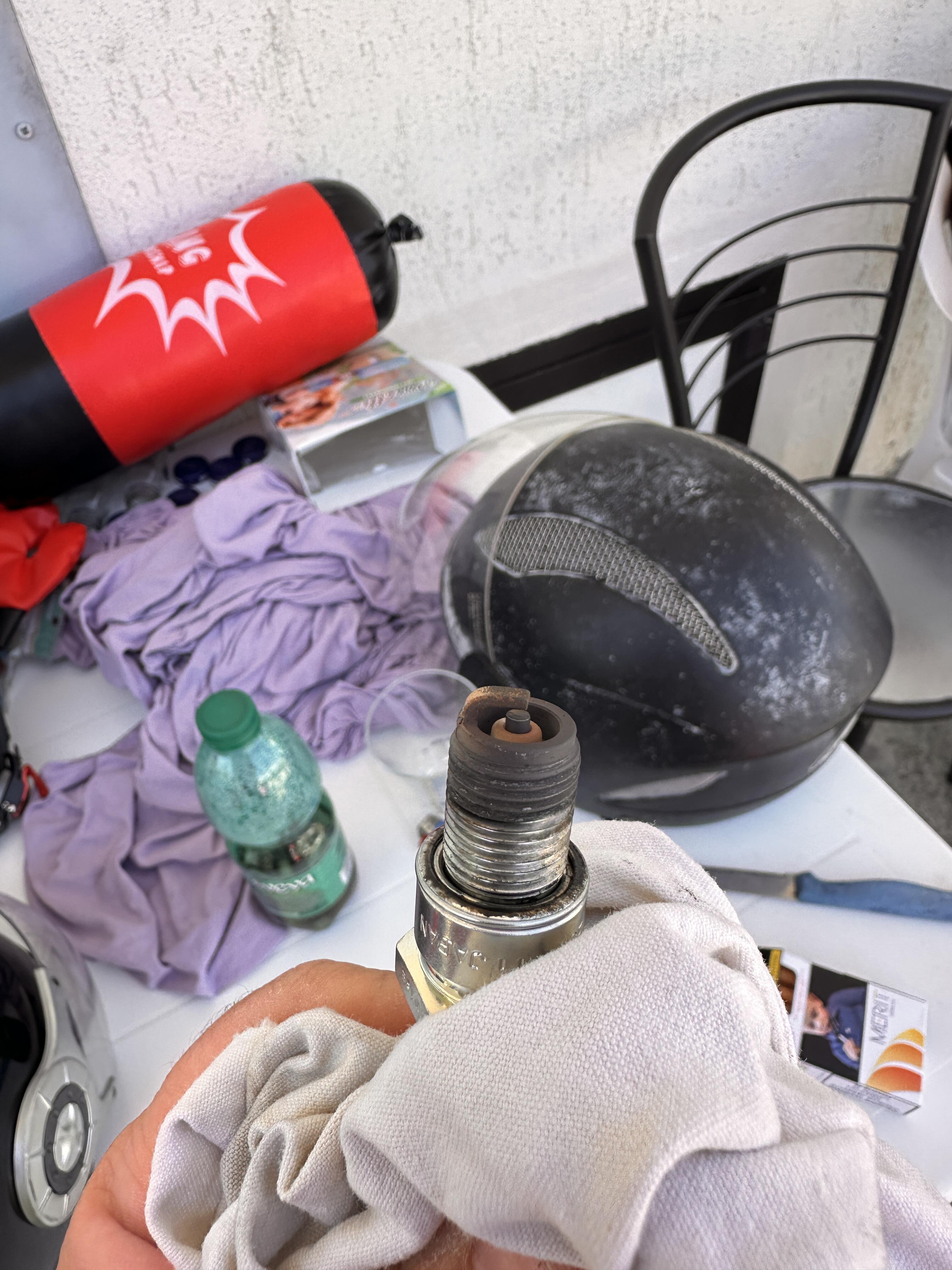

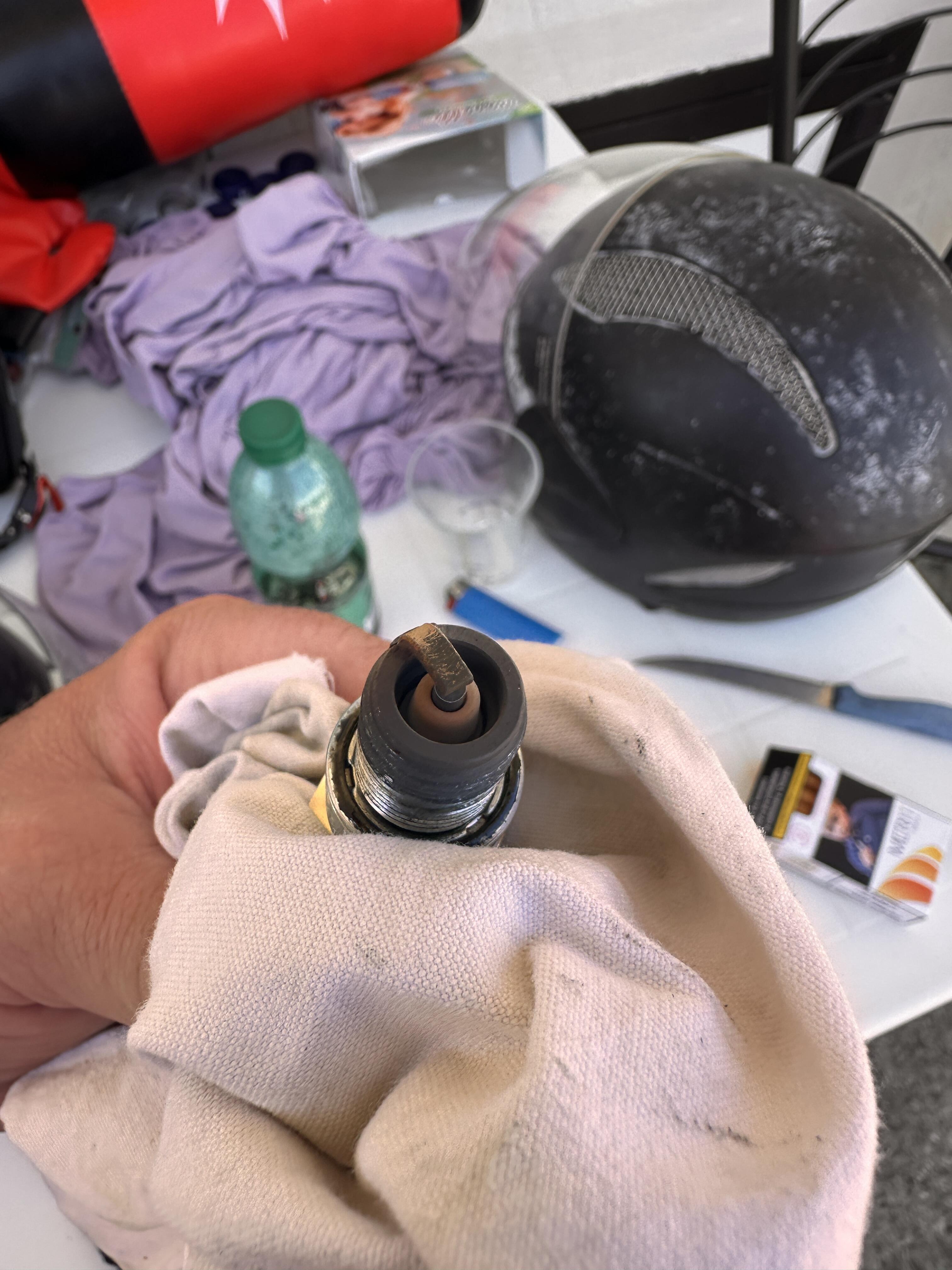

  14. Hallo zusammen was meint ihr zur Zündkerzen Farbe? ist das zu mager? Zündkerze ist eine B9es Zylinder ist ein Polini 130 gesteckt Zündung 17grad 19.19 Vergaser mit 95er Düse Läuft gut wenn Sie Warm wird geht es lang bis Sie in Standgas geht. besten dank hanny
