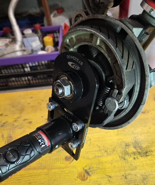

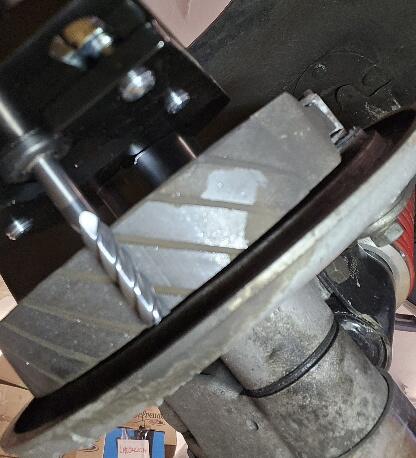

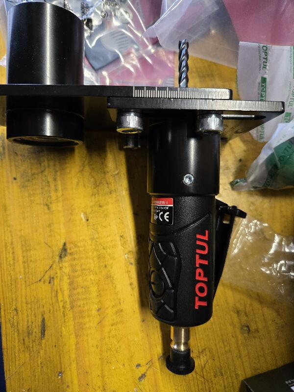

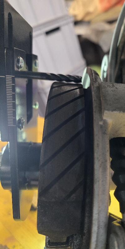

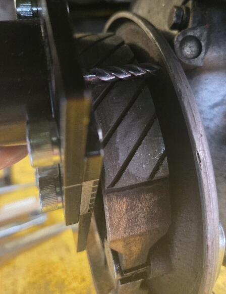

  5. Hinten die Hülse verhindert das Späne reinfallen können. Bis auf die Fräserlänge einwandfrei zu arbeiten.
  6. Hab diesen Fräser bei Amazon gekauft, vorne kein Problem, hinten ist er zu lang, musste etwa 7mm abschneiden da er an Bremsplatte anstand (PK). Ziemlich hart das Teil, für 6mm durchmessrr ist eine Trennscheibe draufgegangen. 75mm länge: 6x24/75 https://www.amazon.de/VHM-Schaftfr%C3%A4ser-VHM-Fr%C3%A4ser-TiAlN-HPC/dp/B0BS4G2LF4 SIP 68mm lang: nicht lieferbar https://www.sip-scootershop.com/de/product/schaftfraeser-o-6-mm-hsse_61626200

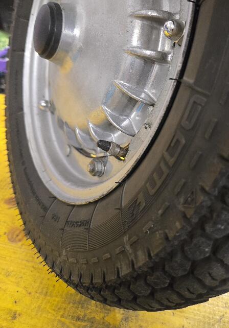

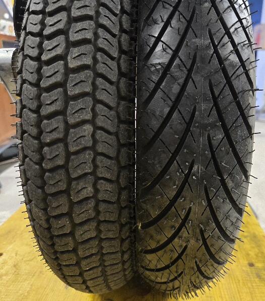

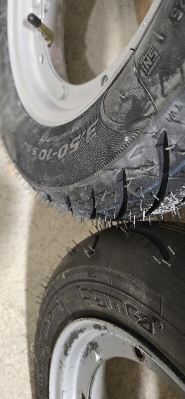

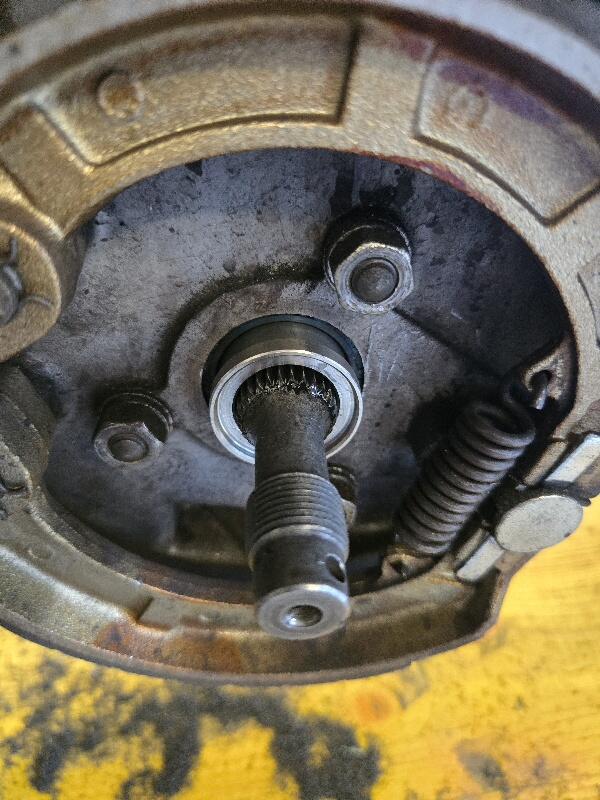

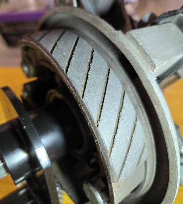

  7. Metzeler ist montiert, geht gleich gut rauf wie der angel (geteilte pia felgen mit schlauch). Flanke sitzt sehr schön plan zum felgenhorn. Bgm sport und classis lassen da etwas spiel. Weiss nicht ob nur durch das profil aber er wirkt breiter, natürlich moderner.
  8. Bremsenhex war im Einsatz Befestigung über zwei madenschrauben, was ein wenig fummelig ist bis der fräser gerade steht. Rest ist eine anständig solide lösung mit den metallplatten Habe pk und px lusso vorne gemacht, die zentrierung sollte in der trommel gemacht werden, hab ich gemacht vor fräsen Genauso beläge auf Kratzabstand zur trommel vorspannen Dachte das wird eine schweinsarbeit mit riesen staubwolke - nix da, eher späne wie vom radiergummi, hatte staubsauer da aber brauchts net Ergebnis sehr gleichmässig, mein händisch einschleifen war definitiv ungenauer Die hex dichtet nicht zum dichtring der trommel/ der inneren achse, spalt bleibt offen- muss gesäubert werden sonst gibts bremsbelag im fettbad der tachoschnecke Hab 6l silentkompressor, der reicht für einen belag mit 4bar luft. Probefahrt steht aus, regen. Die 10m vor der garage zeigten nur es rubbelt nix.

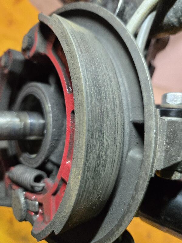

  9. Hab bei der pk vorne die beläge begutachtet, waren die newfren rot, hatte sie wohl nochmal verbaut. Super tragbild, trotzdem keine stoppies in sicht. Jetzt kommen newfren aqua rein. Mehr im lusso belag beitrag.

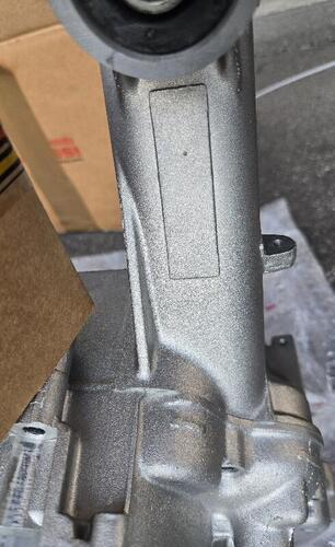

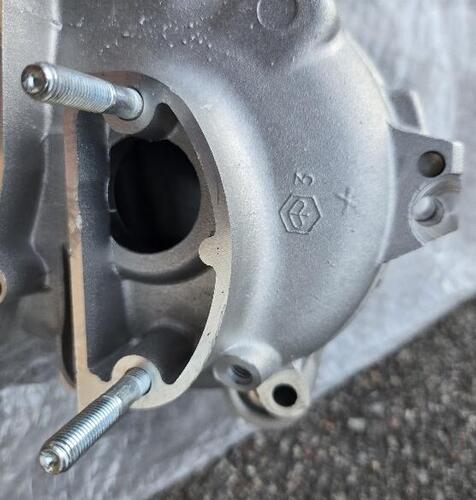

  10. Ich finde das getriebe bei sc nicht, irgendjemand nen link? Sehe nur drei varianten für smallframe.
  11. Beim sip gehäuse an der schaltraste wurde da was weggeschliffen? Wie scheint die qualität zu sein?

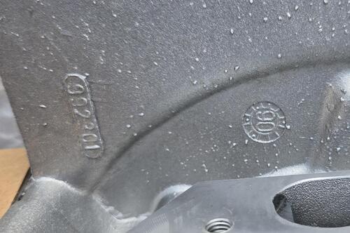

  12. Sip zieht nach, selbe beschreibungen, selber hersteller? Auf den Bildern ist kein logo ersichtlich: Px200, px200 62mm gespindelt, px125/px150 gehäuse https://www.sip-scootershop.com/de/product/motorgehause-2488135_78200100 https://www.sip-scootershop.com/de/product/motorgehause-2488135_78200200 https://www.sip-scootershop.com/de/product/motorgehaeuse-fuer-vespa-p125-150x-px125-150e-lusso_22014500
  13. Hier einige Details vom Malossi, scheint NOS Material zu sein, gegossen 1990! Dann vergessen, jetzt aufpoliert und verkauft 😉
  14. Ich glaub das war 10pollici. Yep, mit pia logo etc, daher war es mir das wert.

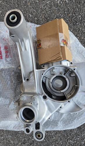

  15. Ich hab ein Malossi PX200 original Gehäuse gekauft - finde es vom ersten Begrabbeln nicht schlecht - Logo unter Schaltraste, etc alles wie original - perfekt. Aufbau muss noch warten. Die gibt es schon einige Jahre - am Anfang waren die für etwas über 600EUR zu bekommen - jetzt verdoppelt. Habs zu Black Friday geschossen mit 15%... SC schiebt ja kräftig an: Drei PX Gehäude, jetzt auch für PX200 und für 62er Welle - Preislich scheint es sehr in Ordnung Motorgehäuse -OEM Drehschiebereinlass, Elestart, ohne Getrenntschmierung- Vespa PX125, PX150Motorgehäuse (gespindelt für 60/62mm Kurbelwelle) -OEM Drehschiebereinlass, Elestart, mit Getrenntschmierung- Vespa P200E, PX200, PX200E, Motovespa P200 DN, PX200 Iris, TX200Motorgehäuse -OEM Drehschiebereinlass, Elestart, mit Getrenntschmierung- Vespa P200E, PX200, PX200E, Motovespa P200 DN, PX200 Iris, TX200 Gibts da Infos wie die 200er Gehäuse aussehen? Und ob das PIA logo etc drauf ist - von den Bildern sieht es so aus als ob das Logo weggeschliffen wurde unter der Schaltraste.
