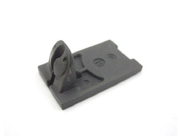

Da ich einen Gasschieber mit obiger Aussparungen erhalten hatte, weil der Schieber für SI24 ohne jegliche Aussparungen in der Variante 8492-01 nicht mehr produziert wird, lief die Vespa im Stand deutlich zu mager - habe dann erstmal das große Loch neben der Standgasschraube und das dazugehörige im Luftfilter mit Tape zugeklebt. Das hat auch ansatzweise geholfen - inzwischen bin ich an einen flachen Schieber gekommen und die Vespa läuft nun so wie sie soll.
