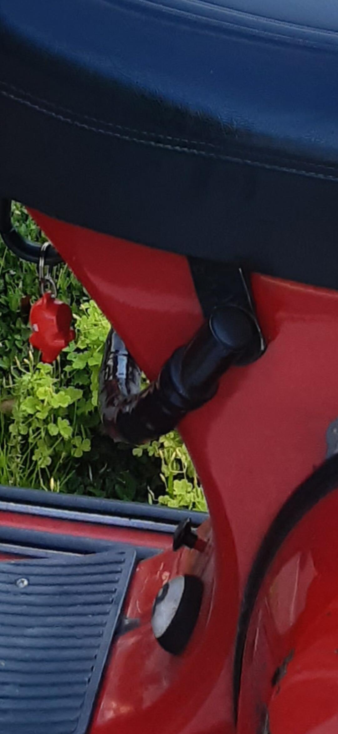

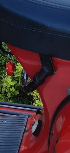

vor 9 Stunden schrieb Ork77:
Kann mir jemand sagen womit ich am besten das Loch für das Ölschauglas an der PX zumachen kann? Ich habe dieses Blech dran, das scheppert aber beim fahren wie irre, das geht mir auf den Sack.
Gibt es kein Teil aus Kunststoff oder sowas? Ich hatte mal was bestellt, das ist aber leider für das Elestartloch im Motorgehäuse und passt nicht.
habs damit gemacht - Antennenball aus sehr festen Schaum... fast wie Styropor:

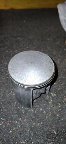

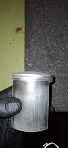

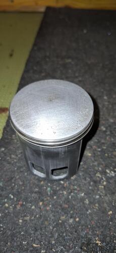

servus jungens,
hätte eine kurze frage.
Würdet ihr den kolben noch fahren?
der blech-simmerring auf der antriebsseite hat sich gelöst und den kolben wie auf den fotos zugerichtet. kopf und zylinder schauen gut aus, ringe sind frei.
was sagt ihr dazu?
lg christoph
Kolbenhemd in Ordnung, da gleichmäßige Reibspuren. Dann kannst den noch fahren. Bei mir hat was anderes im Zylinder Tennis gespielt. Kolbenringe nicht mehr frei, Kolbendach leicht verformt, Reibspuren am Kolbenhemd.
Einschusslöcher am Kolbendach sind eher kosmetischer Schaden. Ist das Dach sicher nicht verformt? Thermische Spuren unterhalb Dach zu sehen?
By the way...... Wie kann der Blech(!)simmerring bis zum Kolben gelangen? Der muss sich ja pulverisiert haben und angesaugt worden sein.
Logisch, da ist doch das "neu" noch nicht von runter.
Einbauen und Fahren.
Schaut alles gut aus, nur diese krater auf dem kolbendach sind der einzigste makel.
Den simmerring hat es aufgerieben und die stückchen verteilt. trotz eingeklebt hat er sich gelöst.

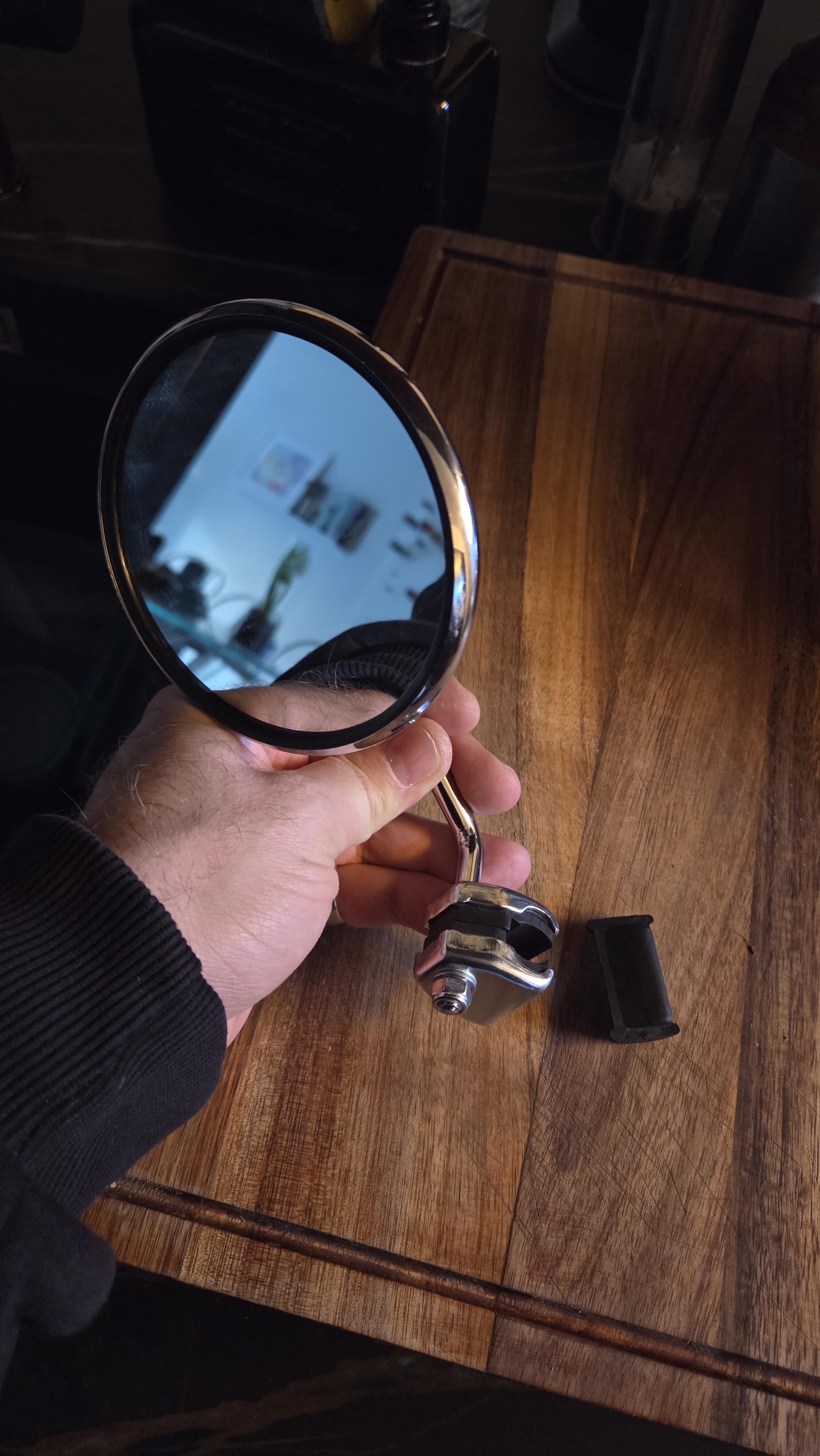

Moin, kann mir jemand erklären, wie zum Teufel man diese Klemmspiegel so befestigt, dass sie halten und man auch noch was sehen kann. Bilder mit Position wären Toll. Sollen an meine PX 200.
Danke
fälschlicherweise vom Lese in den Schreibmodus gewechselt
Bearbeitet von Vespavecchio
das stimmt so nicht.... und ist auch nicht die Antwort auf seine Frage.
Diese Spiegel hier, so günstig sie auch sind, funktionieren super. Da wackelt nix, da vibriert nix und man erkennt alles während der Fahrt.
No image preview
Spiegel SKY Beinschild Klemmspiegel Chrom universal rund...
Entdecken Sie den SKY Beinschild Klemmspiegel in Chrom, universell einsetzbar. Ø=105mm, ideal für Vespa und Lambretta.
