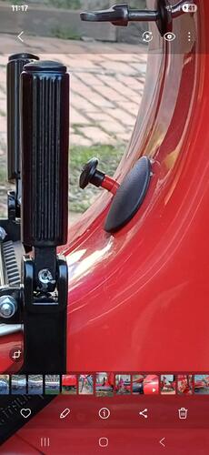

Kann mir jemand sagen womit ich am besten das Loch für das Ölschauglas an der PX zumachen kann? Ich habe dieses Blech dran, das scheppert aber beim fahren wie irre, das geht mir auf den Sack.
Gibt es kein Teil aus Kunststoff oder sowas? Ich hatte mal was bestellt, das ist aber leider für das Elestartloch im Motorgehäuse und passt nicht.

Ich würde das Blech mit einem Dichtstoff einkleben. Karosserriekleber, Silikon, Sikaflex,...

@Ork77 genau den Stopfen hab ich verwendet, passt (schön ist anders, ja)
