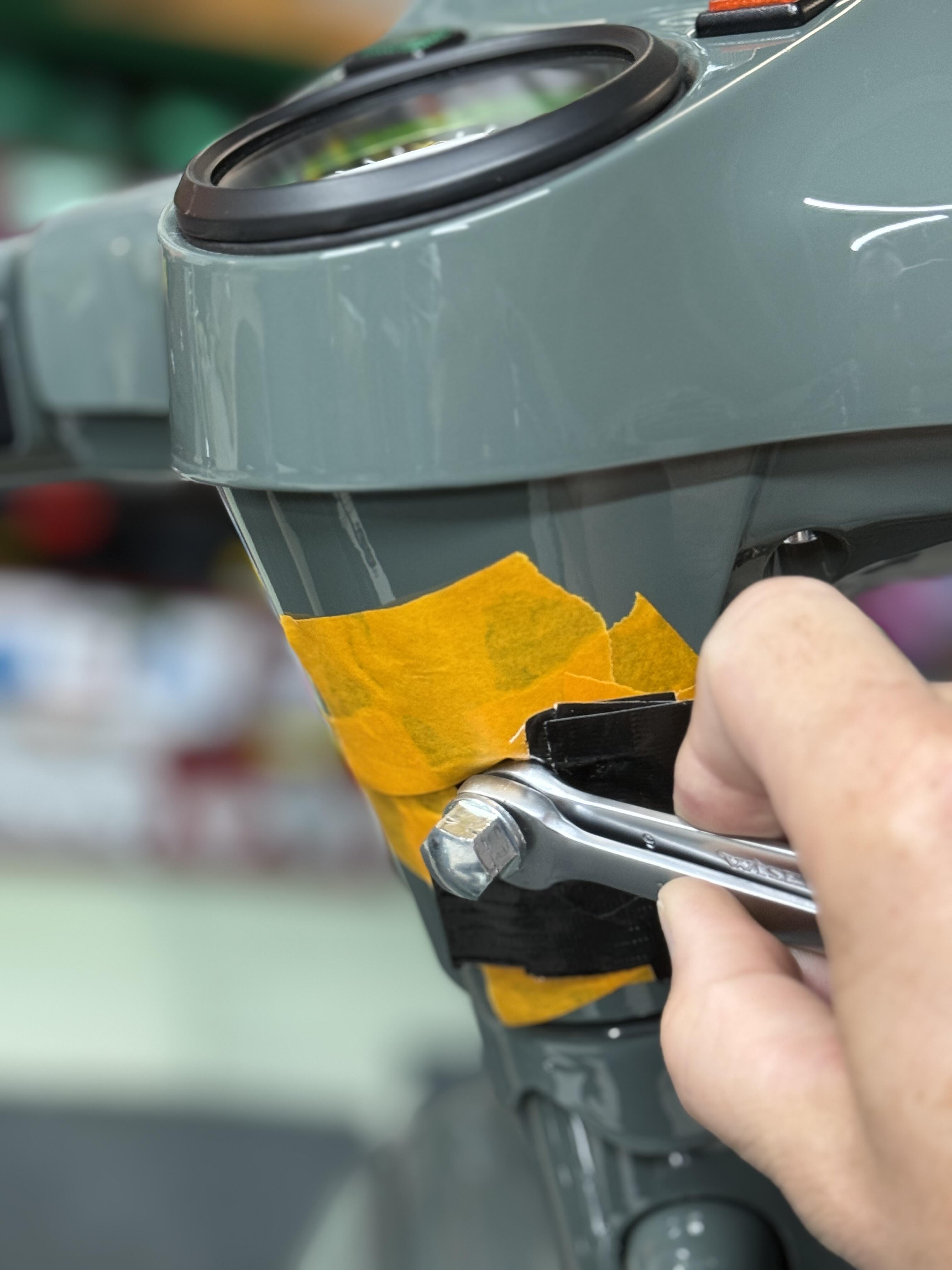

vor 7 Stunden schrieb MyS11:
PX Lenkkopf.
Nachdem die PX (siehe oben, ohne Feuerball auf der Dorfkreuzung) jetzt bei mir steht, muss der Lenkkopf runter, das Steuerlager ist komplett lose.
Leider klemmt diese verkackte konifizierte Klemmschaube.
Lack muss definitiv unbeschädigt bleiben, daher kann ich da nicht hebeln so wie ich gern würde. Für meinen Gleithammer hab ich kein Werkzeug, das am Schraubenkopf anzusetzen wäre.
Wie bekommt Ihr sowas raus und warum klemmt der Scheiß da immer. Bei meiner PX ist ne hochfeste M8 da drin, weil die dafür gedachte Schraube nicht reinzubekommen war.
Dieses Mysterium könnte mir bitte mal jemand auflösen, vielen Dank!
Wenn du die Lampe vorne ausbaust, solltest du mit einem Dorn vorne auf die Schraube hämmern können. Es kann sein, dass du den Lenker auf der Gabel etwas nach rechts und Links drehen musst dabei. Manchmal ist die Passung bzw. die Aussparung an der Gabel echt etwas eng. So habe ich aber alle meine Lenker im Endeffekt demontiert bekommen, ohne etwas zu beschädigen.
vor einer Stunde schrieb Dullbohrer:
Dazu müsste ich ein Loch bohren. Aber kurz drüber nachgedacht hab ich schon. Ich mach mir mal weiter nen Kopf.
Vielleicht geht es zu zweit, wenn der Besitzer da ist. Oder ist bastel was für den Gleithammer…
Bearbeitet von MyS11
vor 59 Minuten schrieb MyS11:
Du hast vollkommen Recht! Bei PX müsste man dazu ein Loch bohren. Dann würde ich eher eine Schraube an den Schraubenkopf festpunkten und dann mit dem Gleithammer ran.
Bearbeitet von Dullbohrer
vor 19 Stunden schrieb Dullbohrer:
zum Schluß auch mal ( nicht nur rechts / links ) ´hoch runter´ versuchen ( beim leichten Drehen ) - klappt oft auch bei den letzten 10 % der Schrauben die sich wehren..

Am 1.10.2025 um 11:41 schrieb MyS11:
ich vermute hier dass das lose Lager den Lenkkopf schon nach oben drückt und dadurch alles klemmt
Ich dachte ich hätte es schon gepostet, aber hier die Lösung.
Mischung aus Hebeln und Rausschrauben ging mit hohem Kraftaufwand.
Nachdem das Lager dann korrekt angezogen war, funktioniert auch das Rein / Raus Spiel mit der Schraube wieder.

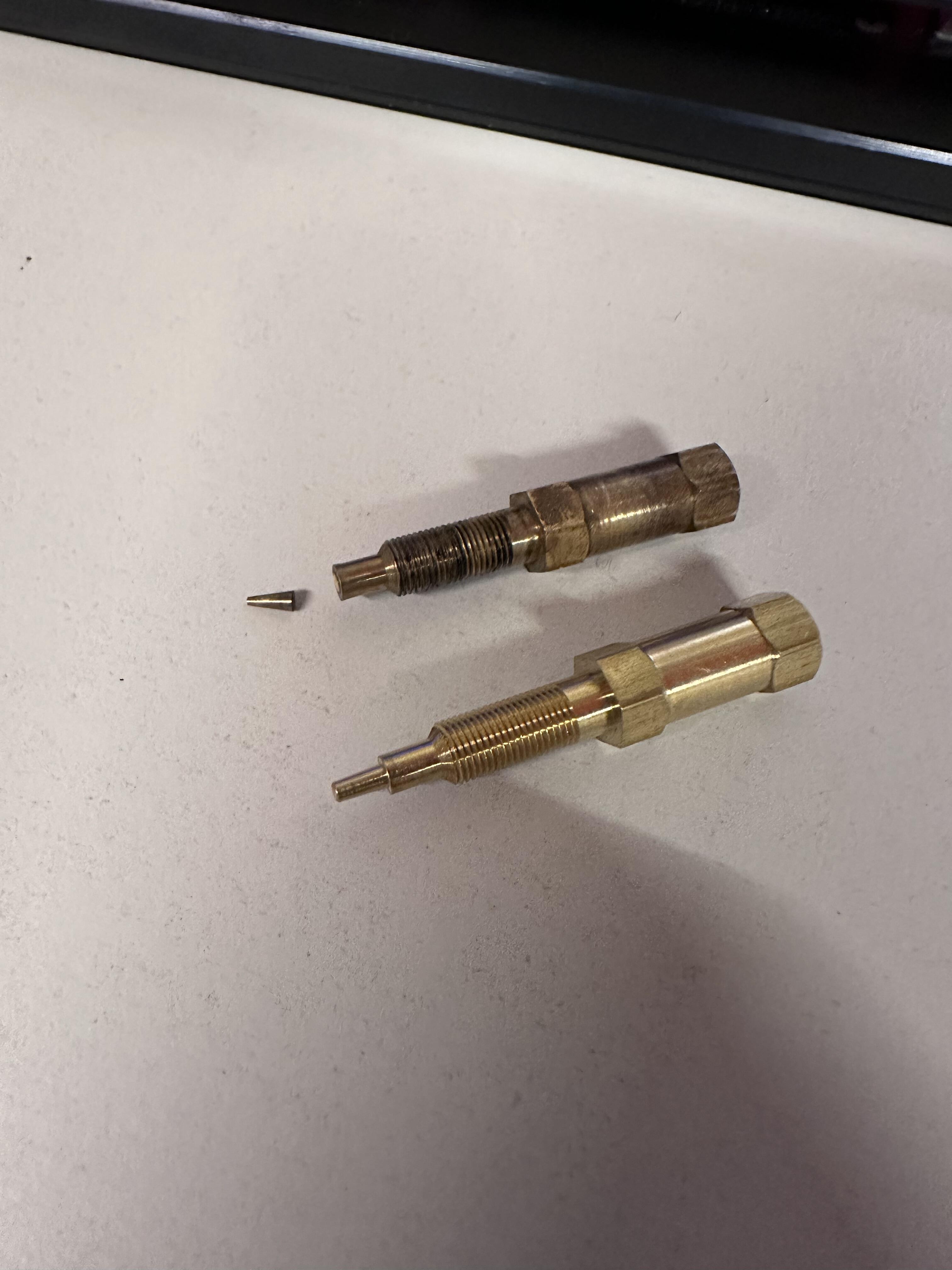

Nabend zusammen,
ich habe mir zuletzt meine Gemisch Einstellschraube von meinem Spaco SI26 abgebrochen. Hab dann ne neue bestellt. Die spitze sieht aber anders aus! Siehe Bild. Passt das trotzdem?!?!
Viele Grüße
Nö... es sei denn der Durchmesser des 'Kegels' & Steigung sind identisch
Danke für die Antworten! Habs jetzt gesehen. Meine ist für die "G" Variante. Also T5. Mist.
