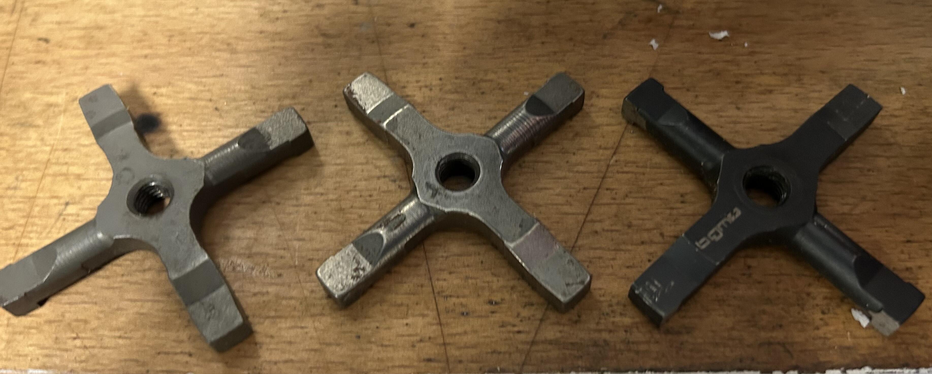

habe hier drei neue Schaltkreuze liegen.
woran könnte ich ein originales Piaggio erkennen?

Kreuz A kommt von der Oberfläche her am Besten. Ansonsten ist das wohl wie eine Original Zündkerze von VW ... Vespa Lüfterräder gibt es ja auch von PCE, Ducati,, Zanussi ...

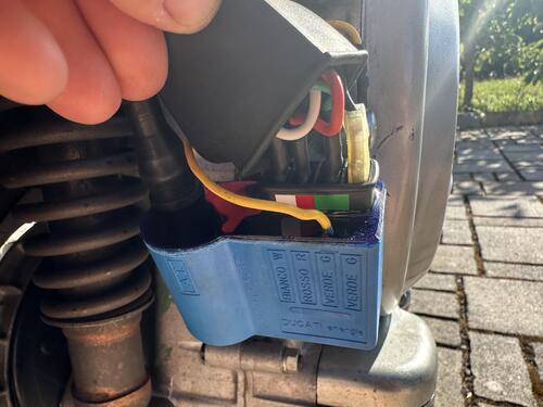

Funke da. Neue CDI ist Ducati, die neuere Blaue.
Das grüne Kabel zur Zündung ist im Hauptkabelbaum selbst ohne Verbindung, da gebrochen. Von der ZGP kommend hab ich den ganzen Kabelast zur CDI neu gemacht, das sollte passen. Soweit ich verstanden habe, wurde das grüne Kabel im Hauptkabelbaum vom Vorgänger gegen ein neues Kabel (schwarz) vom Zündschloss zur CDI ersetzt. Das läuft neben dem Hauptkabelbaum und ich habe es wie bisher auf „Verde rechts“ gesteckt (siehe mit angegilbtem Isolator). Lief ja bis dato so. Also das „schwarze/ersatzgrüne“ vom Zündschloss kann ich an der CDI abziehen, bzw. welche Funktion hat das?

Auf der Grundplatte wird ein wenig Zündspannung erzeugt, so knapp 200V. Die geht dann zur CDI und zum Zündschloß. Ist das Zündschloss OFF, dann wird dort die Zündspannung auf Masse gelegt, d.h. die Zündspannung wird kurzgeschlossen, d.h. die CDI tut nichts, weil der Strom einen einfacheren Weg zurück zur Zündspule gefunden hat. Zündung auf ON ist also eine Freigabe der Zündung durch Beseitigung des Kurzschlusses.
Ducati CDI 32398112 ist korrekt; und dann noch vom Mai 2025!

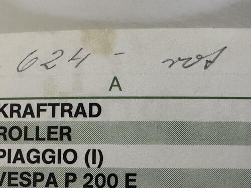

Apropos Spiegelung auf der Vergußmasse der CDI: Ist die Vespa rot 624 oder rot 625 (ist manchmal auf dem Fahrzeugbrief handschriftlich oben notiert)?
Bearbeitet von CDI
vor 1 Stunde schrieb CDI:
624 - rot
Okay, interessant. Hab mir eben auch mal den Elektrikplan gesucht. Trotzdem verstehe ich den Zusammenhang zwischen dem Kabel von der Zündung zur CDI und einem Roller der nicht mehr aus geht noch nicht und kann nicht nachvollziehen was der Vorhalter da gemacht hat. Aber ich denke das ist, da Funke vorhanden, aktuell kein Thema bei mir, was wieder zum Gemisch/Vergaser führt…

Vielen Dank für das Nachgucken der Farbe. Meine Vespa wurde Ende 1984 hergestellt, ist dann übern Jahreswechsel über die Alpen und wurde im Frühjahr zugelassen. Irgendwann 1985 (spätestens im Herbst) hat Piaggio von Rot 624 auf Rot 625 umgestellt. Ich habe bei einem Autoteile-Großhandel schon beide Farben in der Hand gehalten, konnte aber beim Licht der Leuchtstoffröhren (RA ca. 80) keinen Unterschied sehen. Angeblich gab es meine Vespa nicht in 624...
Danke für deine Infos.
War hier auch so, EZ 06.05.1985. Dachte immer der Farbcode heißt Rosso Federale 5000M. Wieder was gelernt. Hab ein Tübchen anmischen lassen um 2-3 Stellen auszutupfen. Trifft die Farbe aber nicht annähernd, so bleibt es bei Owatrol.

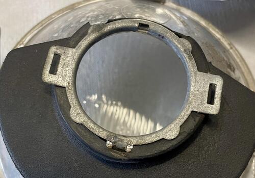

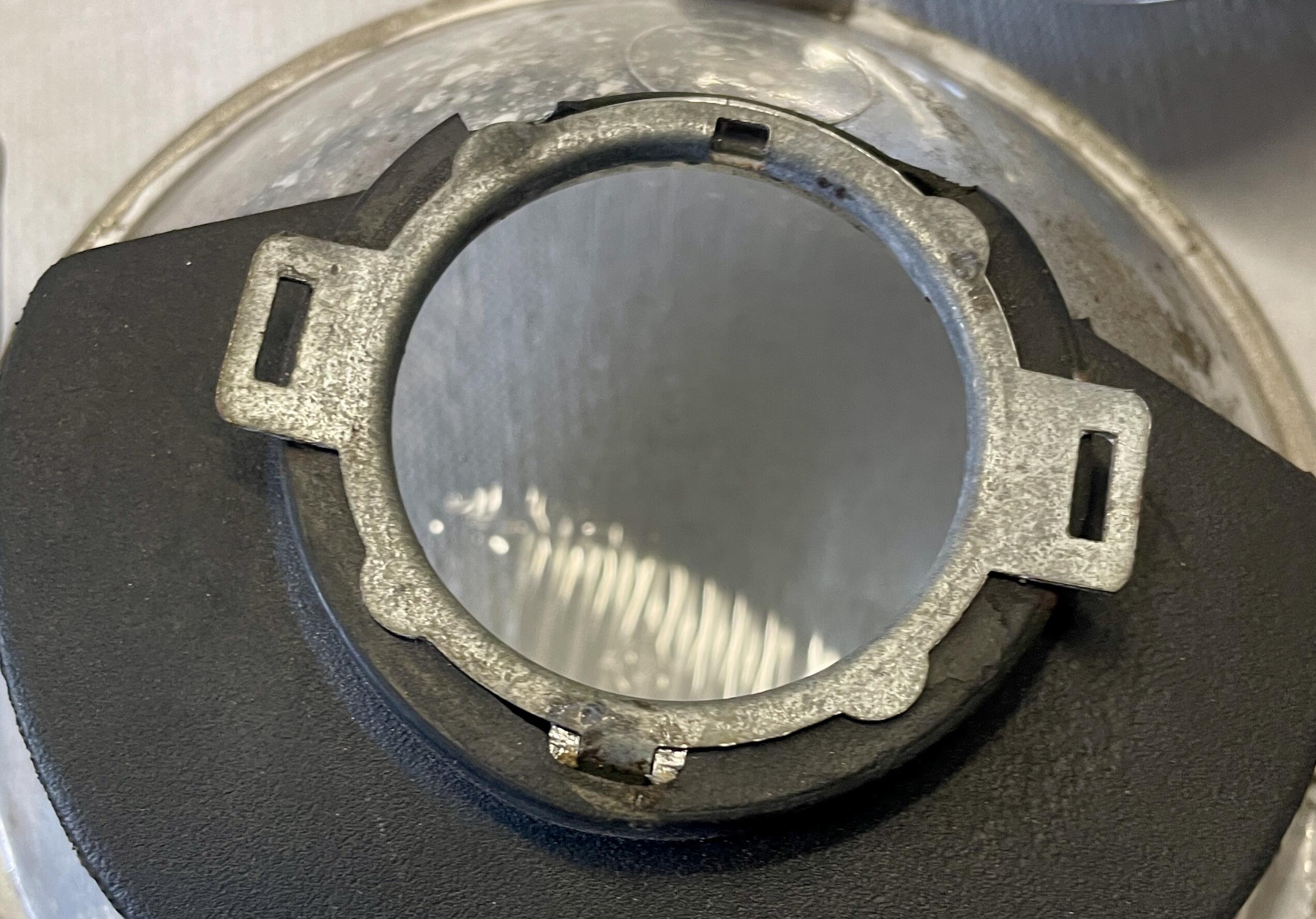

Gibts die Klammern für die PX Scheinwerfer mit denen die Sockel gehalten werden irgendwo einzeln?
Hab hier noch einen PX Alt Scheinwerfer bei dem die Klammern fehlen
vor 33 Minuten schrieb Flowson:
Vielleicht sollte @MV_Christians Tip mal ins Wiki, so häufig wie die Klammern offenbar verloren gehen.

vor 9 Minuten schrieb Arnelutschki:
Aber ob da jemand eher schaut, wenn schon hier die Suche eher Deko ist (24 Treffer bei „Klammer“ mit „Schwinwerfer“…? :rotwerd:
:gsf_tumbleweed:
Natürlich habe ich die Suche benutzt im PX Unterforum -> 0 Treffer mit verschiedenen Kombinationen
Aber wenigstens war ein Teil deines Beitrags sinnvoll, danke dafür
vor 15 Stunden schrieb Flowson:
Die Forumsuche ist für den Eimer... Nimm z. B. Google und deine Suchbegriffe mit GSF das funzt deutlich besser
