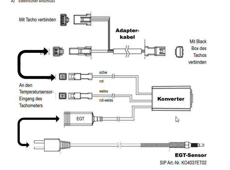

SIP EGT Sensor an SIP Tacho 2.0 anschließen
Servus zusammen, ich habe in meiner PX Alt einen SIP 2.0 Tacho. Weil es gut gepasst hast, habe ich damals die Blackbox des Tachos unter der Kaskade verbaut. Nun würde ich gerne den EGT Sensor nachrüsten. Wenn ich das richtig verstehe, wird die Converterbox des Sensors mit einem Y-Kabel an der Blackbox mit angeschlossen. Hier habe ich natürlich ein Problem, da meine Blackbox unter der Kaskade ist und der EGT Sensor im hinteren Bereich hinkommt. Hat das schon jemand gelöst? Ich überlege ob ich die Converterbox vielleicht anderweitig mit Strom versorgen kann. Hat da schon jemand Erfahrungen? Dank euch!

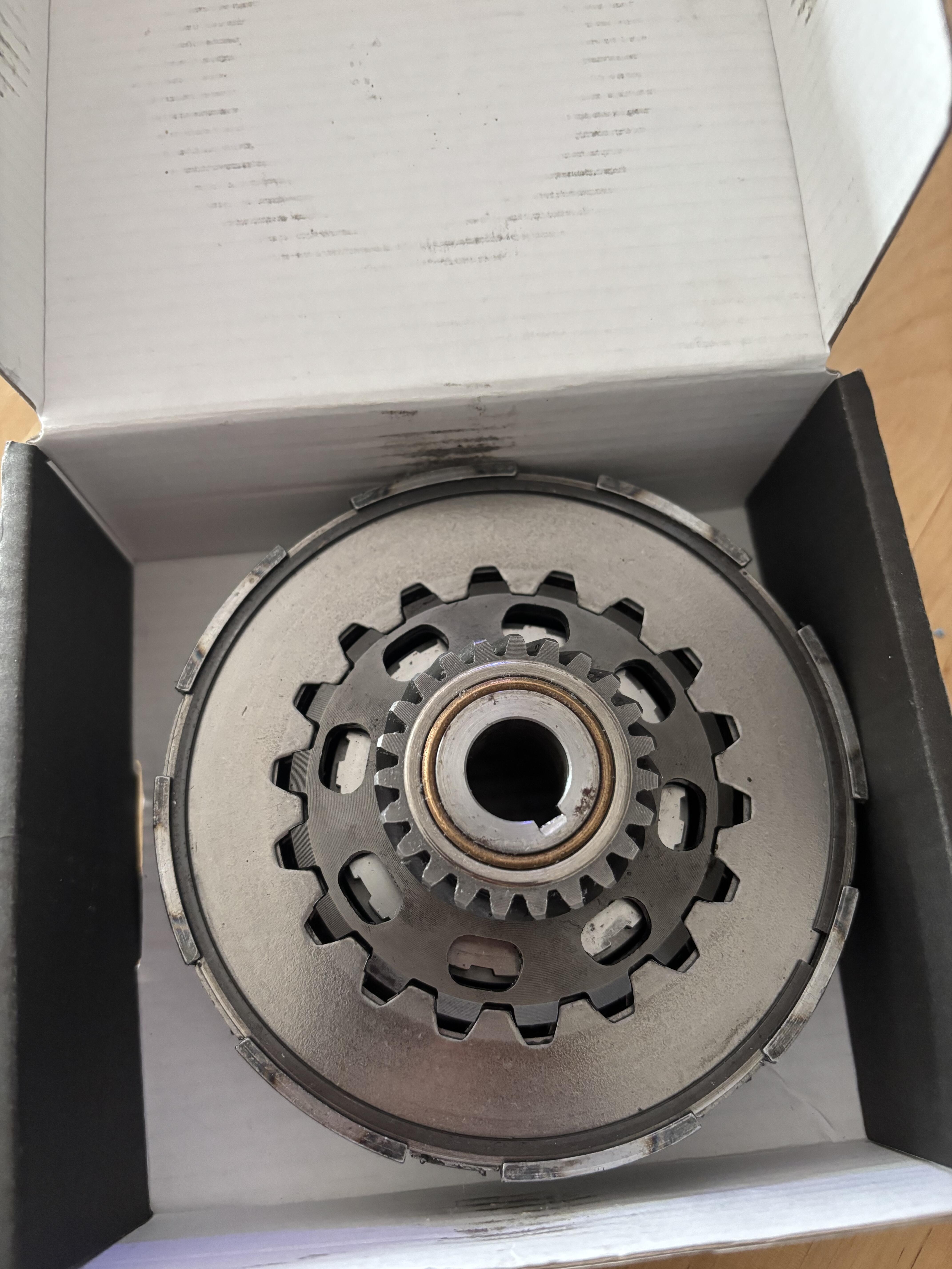

BGM Superstrong Kupplung
Hallo zusammen, ich habe eine PX Alt 200 und habe mir eine BGM Superstrong Kupplung zugelegt. Der erste Testeinbau klappte nicht so recht. Nun habe ich mich weiter belesen und bin auf so viele unterschiedliche Infos gekommen, dass ich mir unsicher bin. Frage 1: Hinter der Kupplung sitzt eine Distanzscheibe. Diese ist relativ dick. Bleibt die komplett so erhalten oder muss man etwas wissen? Frage 2: Wieviel muss der PX 200 Kupplungsdeckel denn nun wirklich bearbeitet werden? Ich habe von nur den seitlichen Steg entfernen bis zu komplett ausdrehen alles gelesen. Vielen Dank! Flo

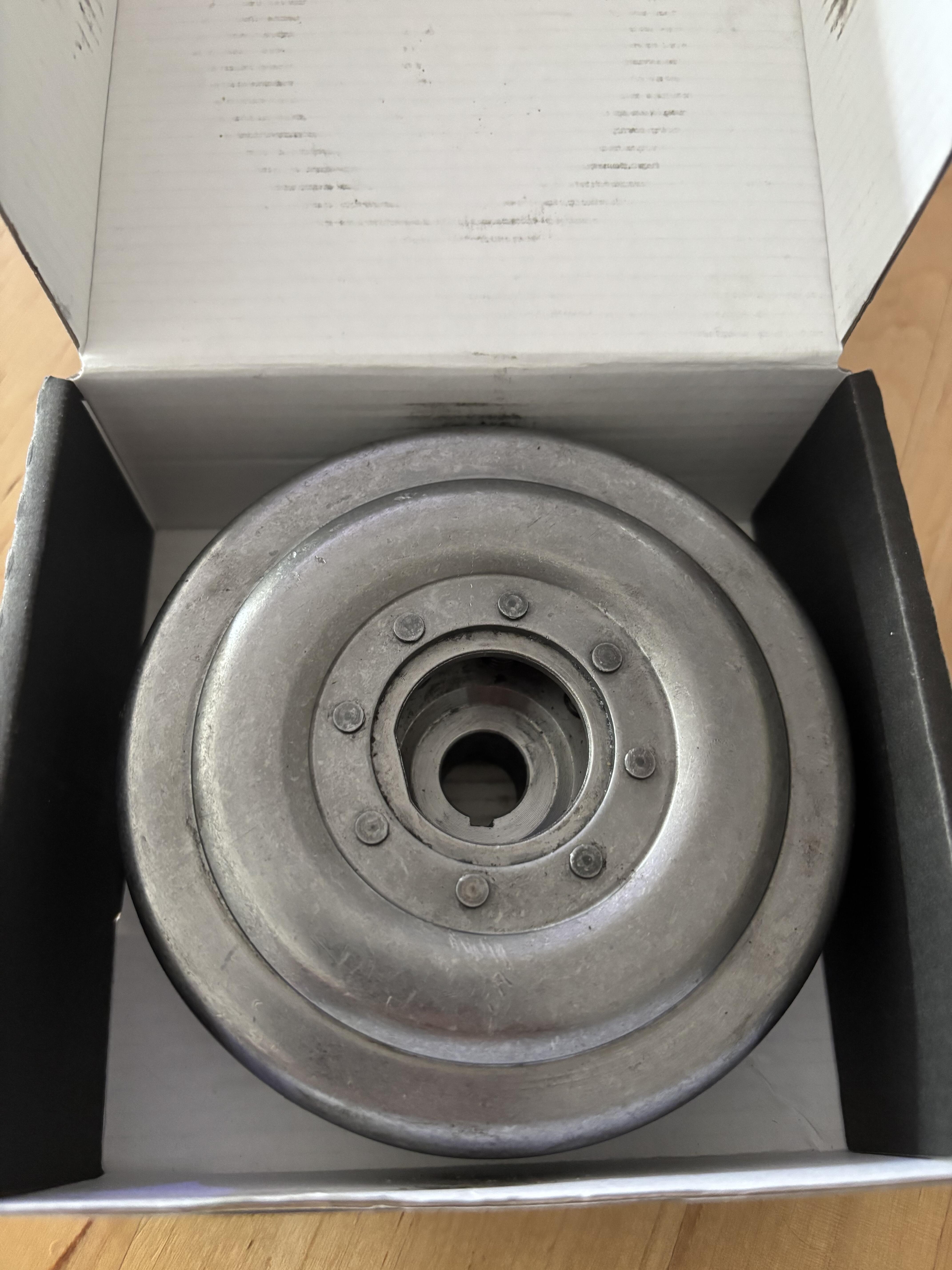

Malossi Sport MK2 210ccm Kupplungsfragen
Hallo zusammen, auf meiner PX Alt mit SIP Road 3.0 Auspuff habe ich Plug&Play einen Malossi Sport MK2 montiert (originale 57 mm Welle usw.). Meine Frage wäre, ob jemand Erfahrung damit hat, ob die originale Cosa-Kupplung, die ich noch liegen habe, für dieses „leistungsarme“ Setup ausreichend ist. Falls es doch eine Superstrong-Kupplung werden sollte, würde mich interessieren, ob ihr meint, dass das Setup einen Wechsel von 23 auf 24 Zähne noch ziehen würde? Danke für die Hilfe 💪🏼 VG Flo

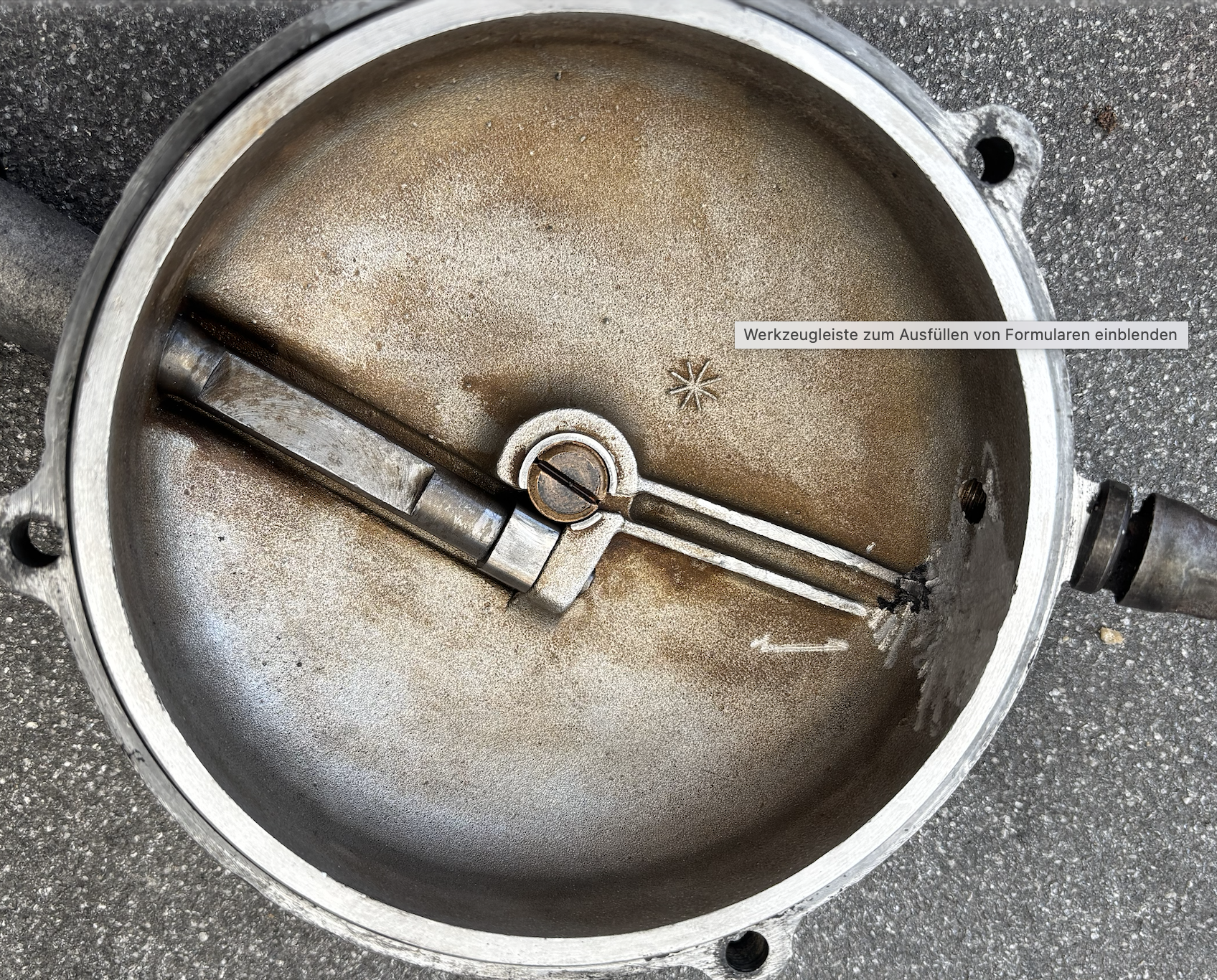

Vespa PX Ausbruch / Riss im Lenkkopfunterteil?
So sieht es von außen aus. Auch wenn ich mich jetzt blamiere: Hätte die Vierkantmutter gekontert werden müssen? Ich hatte das noch so im Kopf das diese in einem Käfig sitzt und nicht gekontert werden muss. :O Es wirkt so, wie kommt zwischen Mutter und dem Riss innen schon noch ordentlich Fleisch.
Hallo miteinander, als ich einen neuen Tacho in meiner PX Alt verbaut habe, ist mir dieser Riss / Ausbruch aufgefallen. Das ist dort wo die Schraube zum klemmen des Lenkkopfunterteils durchgeht. Ich tue mich schwer das einzuschätzen: Ist das akut gefährlich, nicht mehr weiterfahren? ist das Serie und sieht nur wild aus? Kann man das evtl. schweißen? Gibt es eine Backup Möglichkeit das sich der Lenkkopf nicht verdreht? Vielen Dank für eure Hilfe

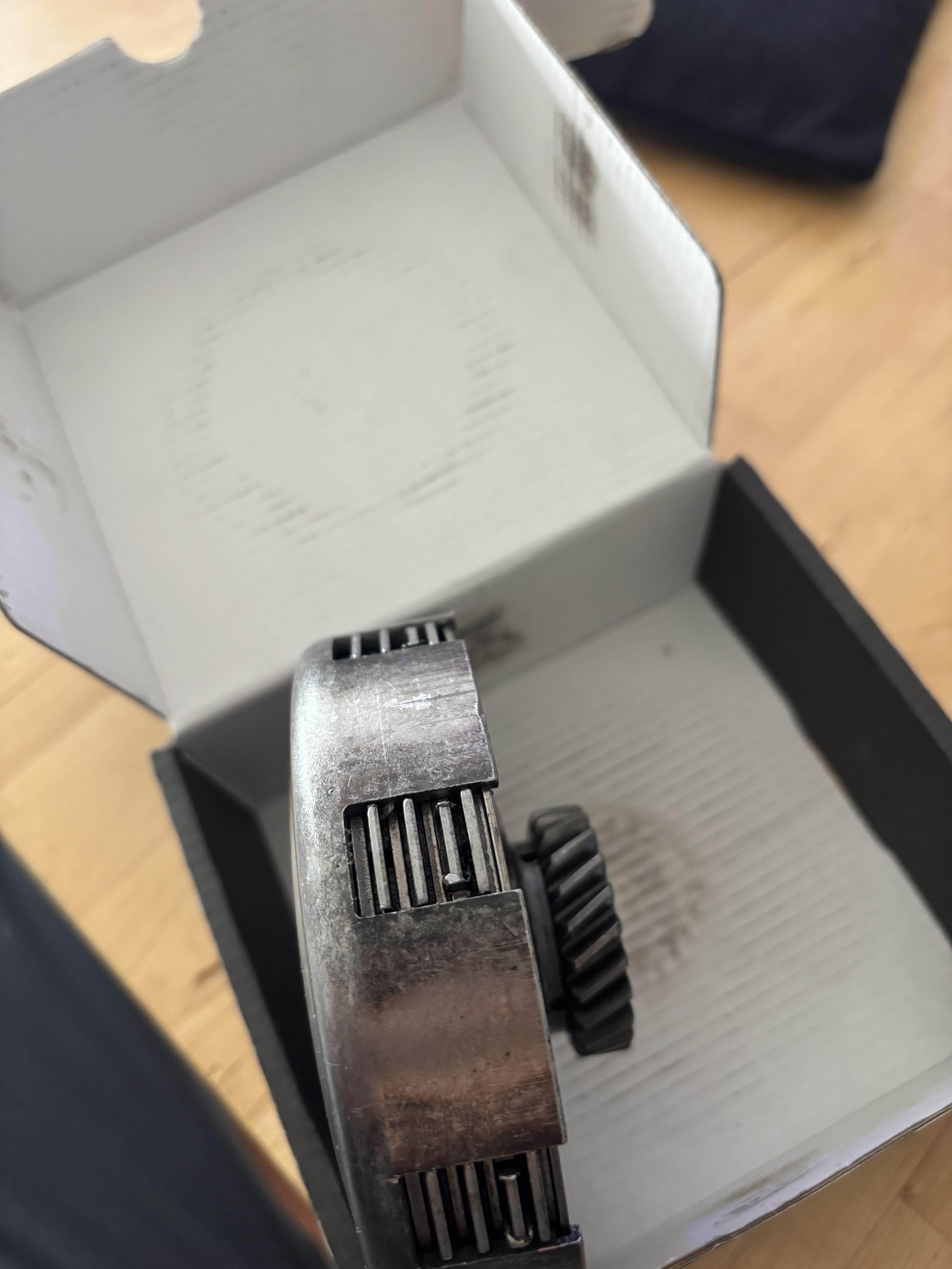

Nach Zündeinstellung und Lüfterradwechsel trennt die Kupplung nicht mehr :O
Wollte nochmal Rückmeldung geben wie es weitergegangen ist. Die Kupplung war locker beim Ausbau. Das hab ich dann vorgefunden:(die Kupplung rundum bitte vorstellen ;-)) Leider hat dieser Riss dafür gesorgt das der Sitz des Halbmondkeils ganz schön ramponiert wurde. Neu Kupplung ist jetzt erstmal drin und trennt wieder einwandfrei. Sämtliche Geräusche sind weg. Mal schauen wie es weitergeht. Sollte es mir den Keil abscheren oder ähnliches, gibts wohl ne neue Kurbelwelle
Servus miteinander, meine neue PX hat immer neu Rätsel auf Lager Habe ein neues Lüfterrad verbaut und ein paar mal die Zündung abgeblitzt (anderer Thread). Nun wollte ich den Roller testen und der Roller geht nach dem Gang einlegen aus. Die Kupplung trennt nicht mehr. Auch nachdem ich Sie neu eingestellt habe und bis zum maximum gespannt habe nur minimale Trennwirkung. Dazu muss man wissen das der Motor Geräusche gemacht hat als ich ihn gekauft habe. Klang wie ein Lager das anfängt kaputt zu gehen. Im Fahrbetrieb klang er normal. Im Standgas ok und beim Kupplungsziehen hatte er ein Geräusch. JETZT klingt der Motor wie frisch überholt. Alles hört sich an wie es soll, sämtliche Geräusche weg. Ich kann zwischen Lüfterrad wechseln, Zündung verstellen und nicht trennender Kupplung keinen Zusammenhang erkennen. Vorher war alles einwandfrei beim kuppeln. Das kann doch kein Zufall sein? Vielleicht hat ja jemand eine Idee und ich steh bloß am Schlauch. Danke euch!
