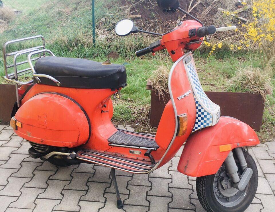

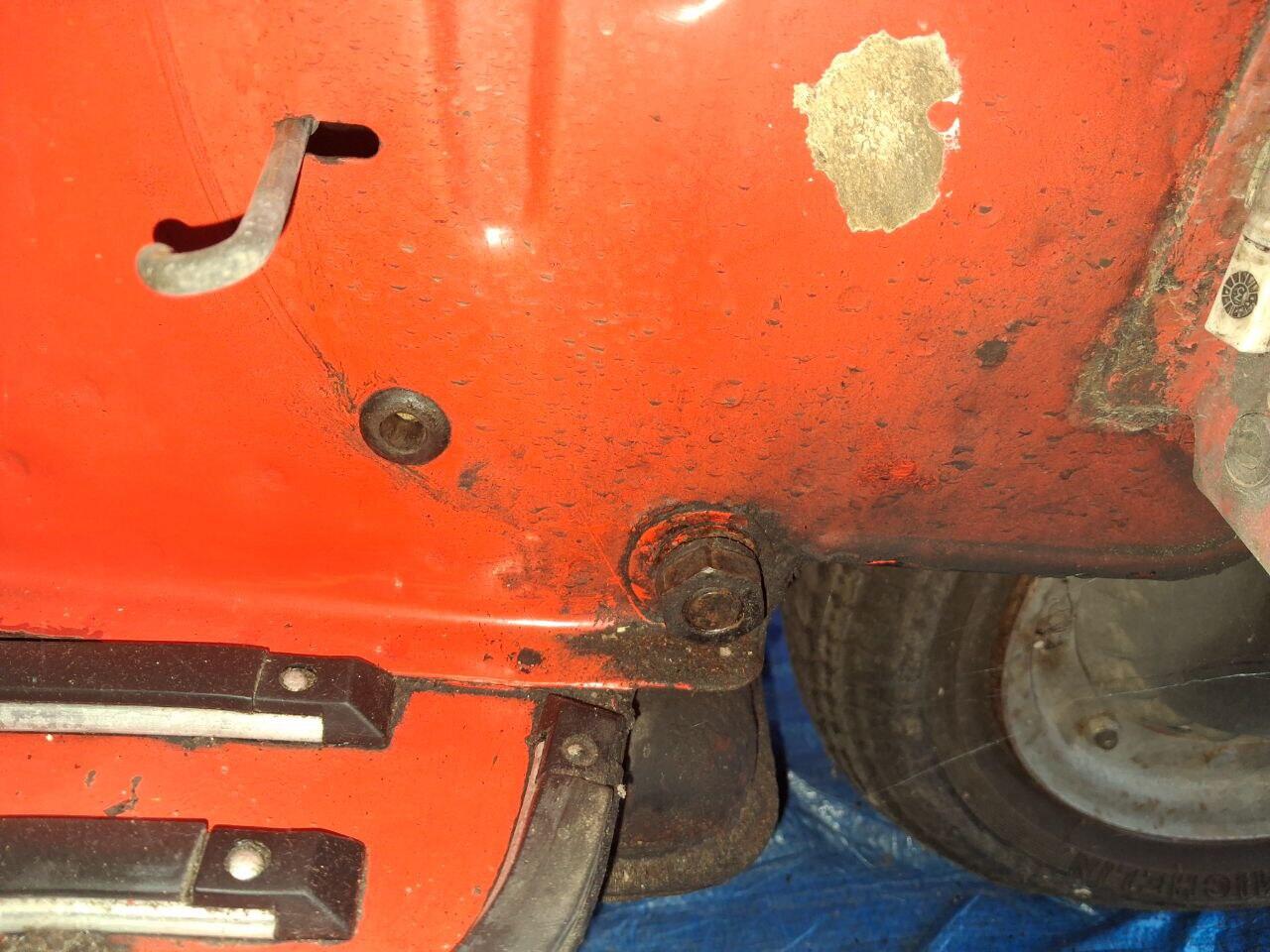

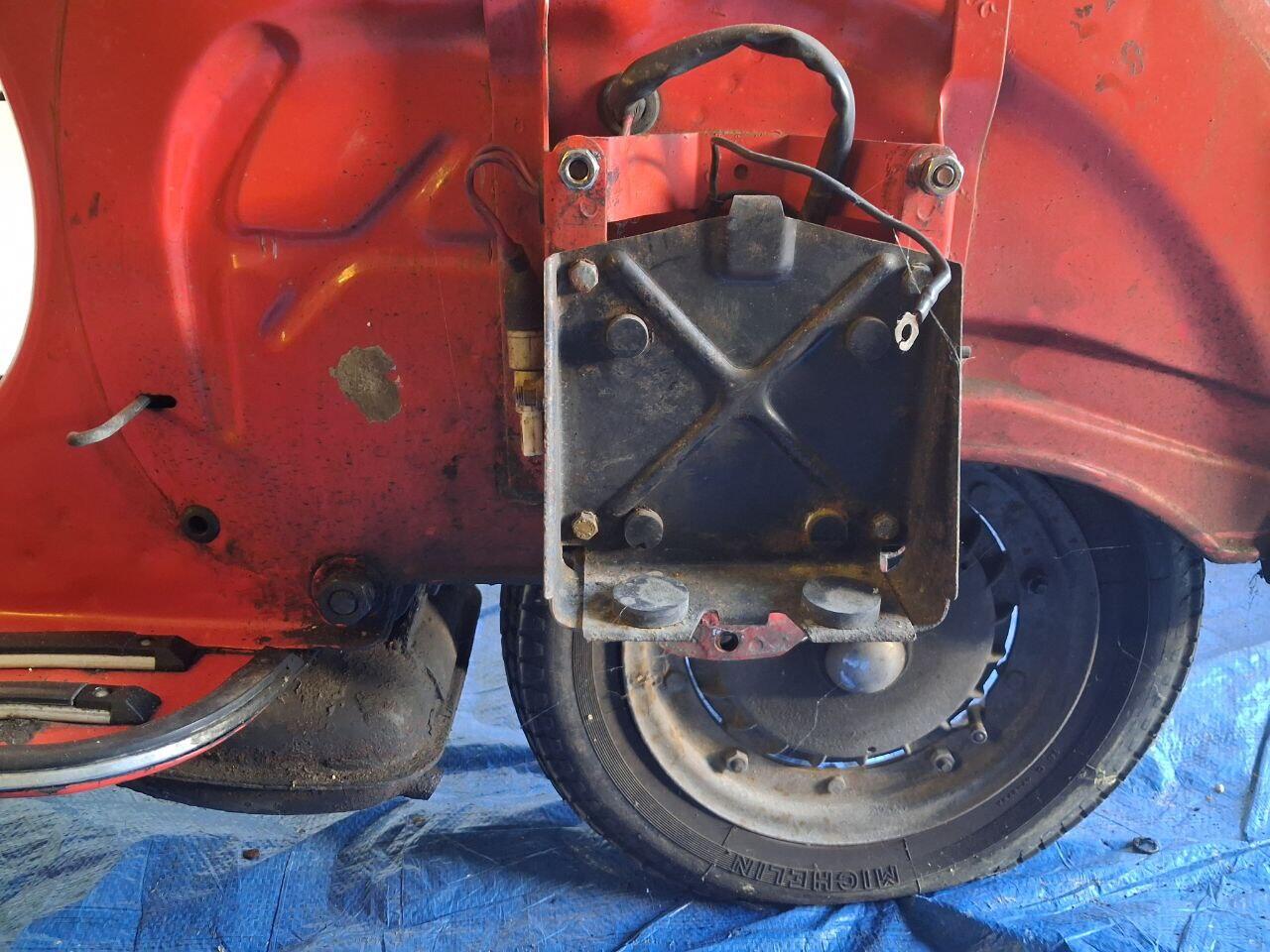

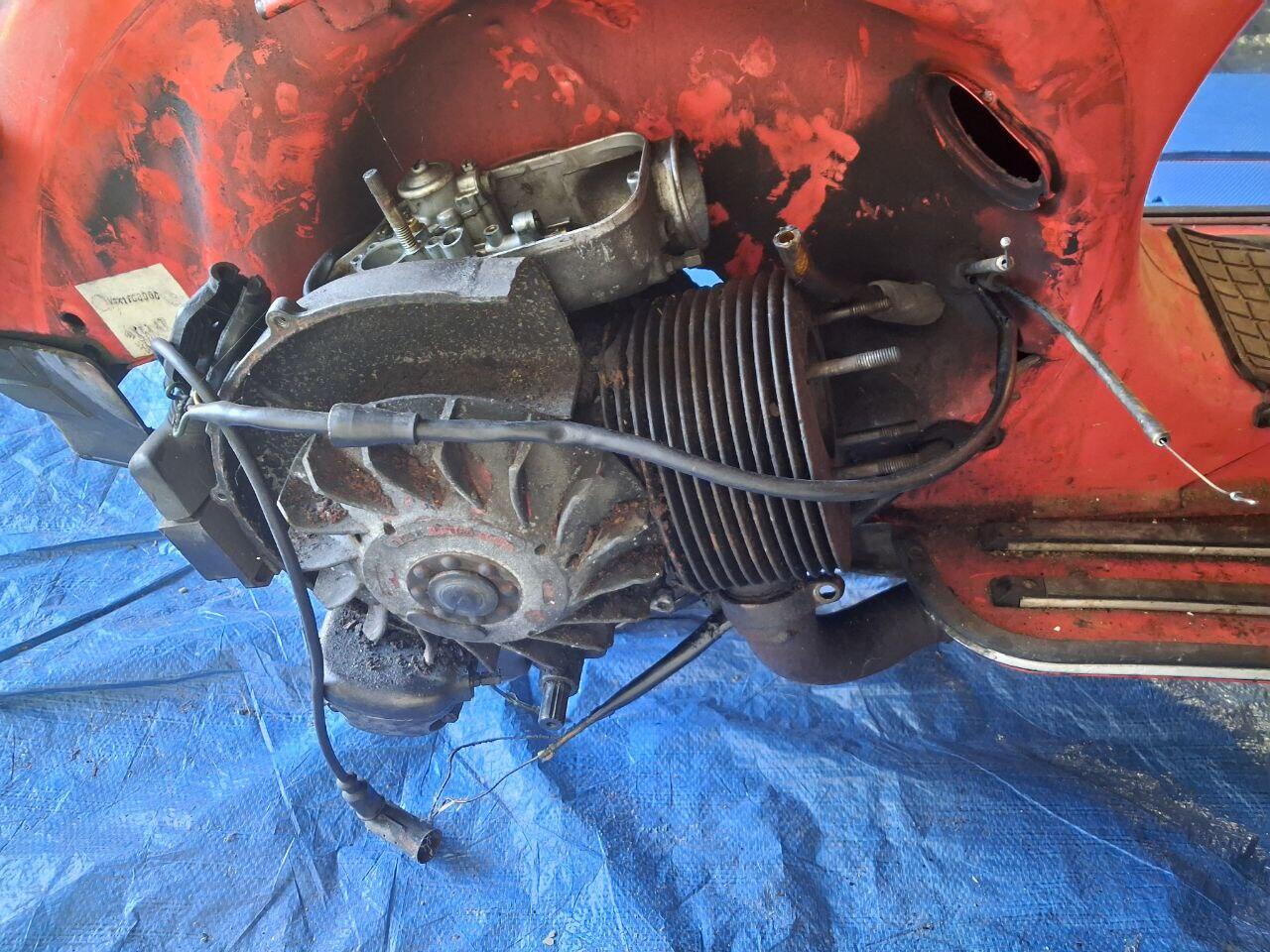

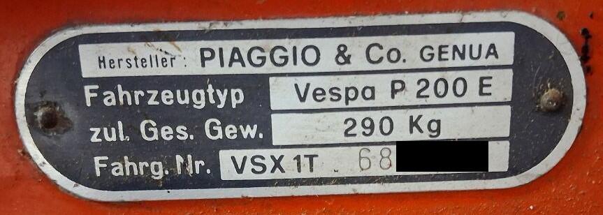

Im Freundeskreis steht ne PX rum und die Frage ist ob das ein Tauschrahmen ist oder nicht. Die 200er Nummer ist auf weißem Grund mit "Blumen" eingeschlagen. Darunter erkenne ich ne V8X1T, was wiederum eine PX80 wäre.
  • P 200 E - VSX1T 68xyz
  • EZ April 1981 - der Nummernkreis passt passt zum Baujahr 80´. Quelle https://wiki.germanscooterforum.de/index.php/Vespa_P_200_E_(VSX1T)
  • Backen Innenverschluss.
  • Der Rahmen ist nicht gerissen und der Tacho zeigt 75k km.
  • Seit 2000 abgemeldet. Schein nicht vorhanden. Es gibt nur den Brief ohne irgendwelche vermerke. Die Zahlen der Rahmennummer wurden von Hand eingetragen. Es stehen auch vier Halter im Brief.
In sich sieht die Kiste stimmig aus. Falls der Rahmen getauscht wurde oder was auch immer ist das schon länger her.

Sieht für mich so aus, als ob von ner verunfallten 200er der Brief und die Plakette genommen wurde und damit die hier stehende ehemalige 80er umgewidmet wurde.
Das mit dem Riss hab ich schon öfter mal gehört.....ist es so, dass die PX Alt mit Innenverschluss hier in dem Bereich anfällig für Risse sind und vor allem warum? Ist da ne Verstärkung entfallen, die beim Außenverschluss noch dran war?
Der Motor wurde auch mit getauscht. Es kann so einfach sein. :laugh:
Beim Innenverschluss gibt es keine / nur einseitig eine Verstärkung um das Langloch für den Haken. Darum kann das reißen. Von Piaggio gabs ein Reperaturblech.
Bearbeitet von hiro LRSC
Die Lusso hat an der Stelle von innen eine Blechverstärkung.

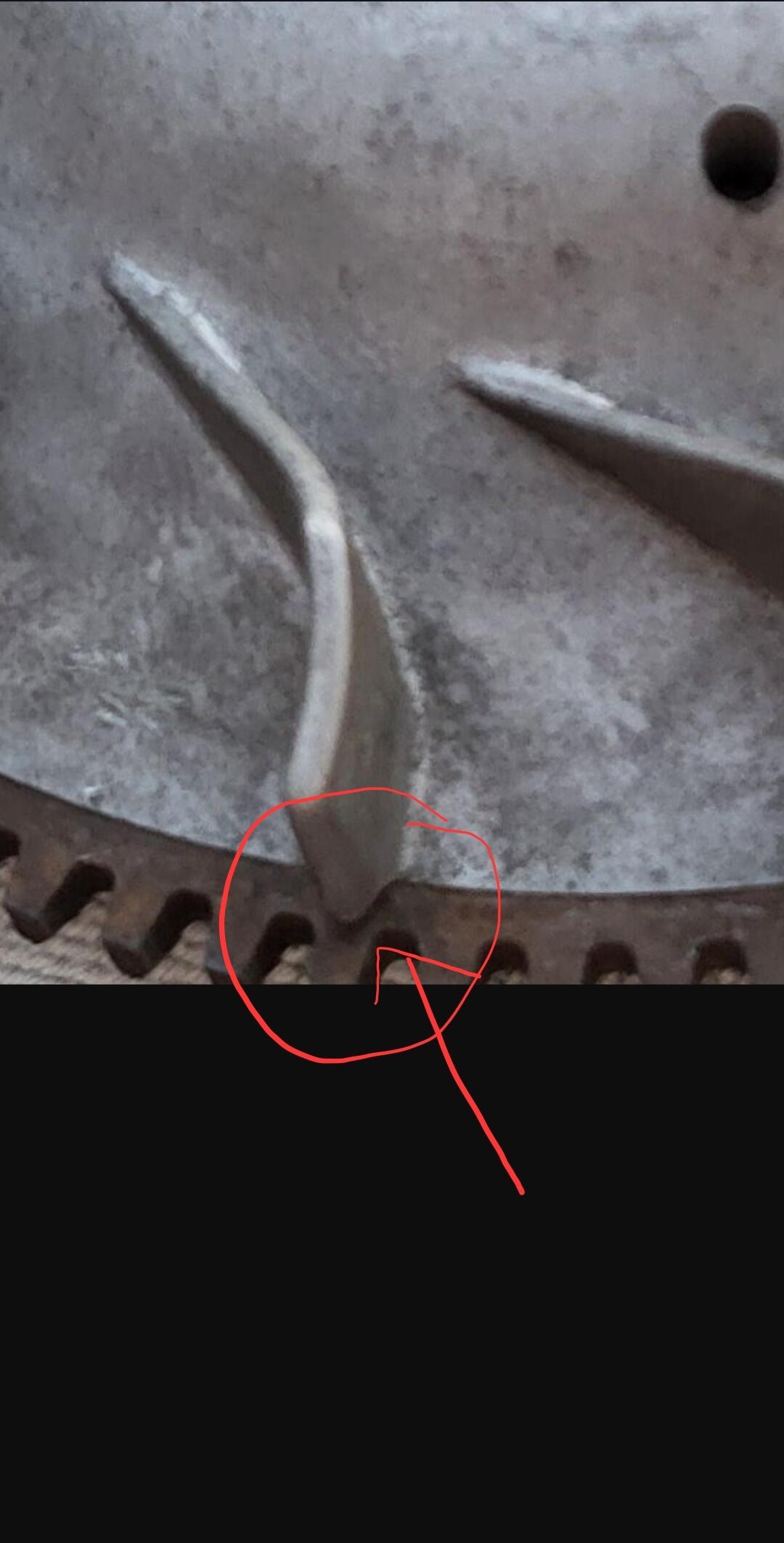

Ich nehm dafür den Dremel mit Trennscheibe, Schlitz so tief wie möglich in den Starterkranz einbringen und dann mit Schraubendreher und beherztem Hammerschlag ist der Ring gesprengt.
vor 2 Stunden schrieb schindol broer:
Hätte ich auch besser so gemacht damals. Ich wollte den Starterkranz eben auch erhalten. Hab' ihn sogar verkauft für einen Zehner oder so. Man macht halt nicht gerne was kaputt, was noch gut ist. Heute wäre mir ein heiles Lüfterrad jedoch lieber! :wallbash:
