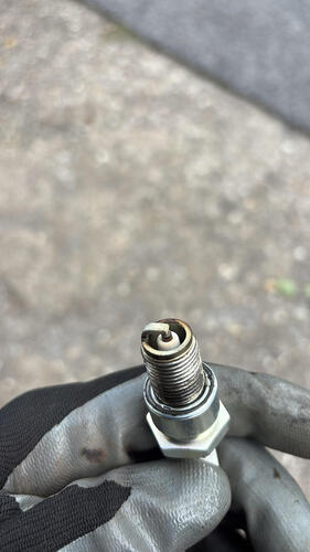

Hallo, habe nur kurz nach Kerzenbild Frage. Ja es wurde richtig ermittelt. 😉
Standard 200er umgerüstet auf BB Touring
was sagt ihr zum Kerzenbild? HD ist jetzt bei 125.
Am 13.9.2025 um 20:26 schrieb Gelfisch:

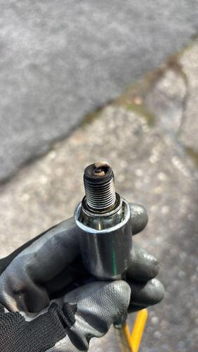

Hier einmal das Kerzenbild mit gleicher Bedüsung nur mit einer Nummer Heißeren Kerze.
Na ja ist ehr Grau. Ist ne Standart 200er nur jetzt mit BB Touring und habe schon ne 125HD drin. Gehe jetzt mal auf 128hd
Mist doch nicht normal. Falschluft zieht sie nicht. Vor dem Puff Wechsel war sie quasi Schwarz mit 118er HD
vor 28 Minuten schrieb weissbierjojo:
Die auf dem ersten Bild war doch ok.
Na ja die spränkel haben mich schon sehr irritiert. Und auch die Ablagerungen. Eine gute Selbstreinigung finde ich sieht anders aus. Darum die Frage.

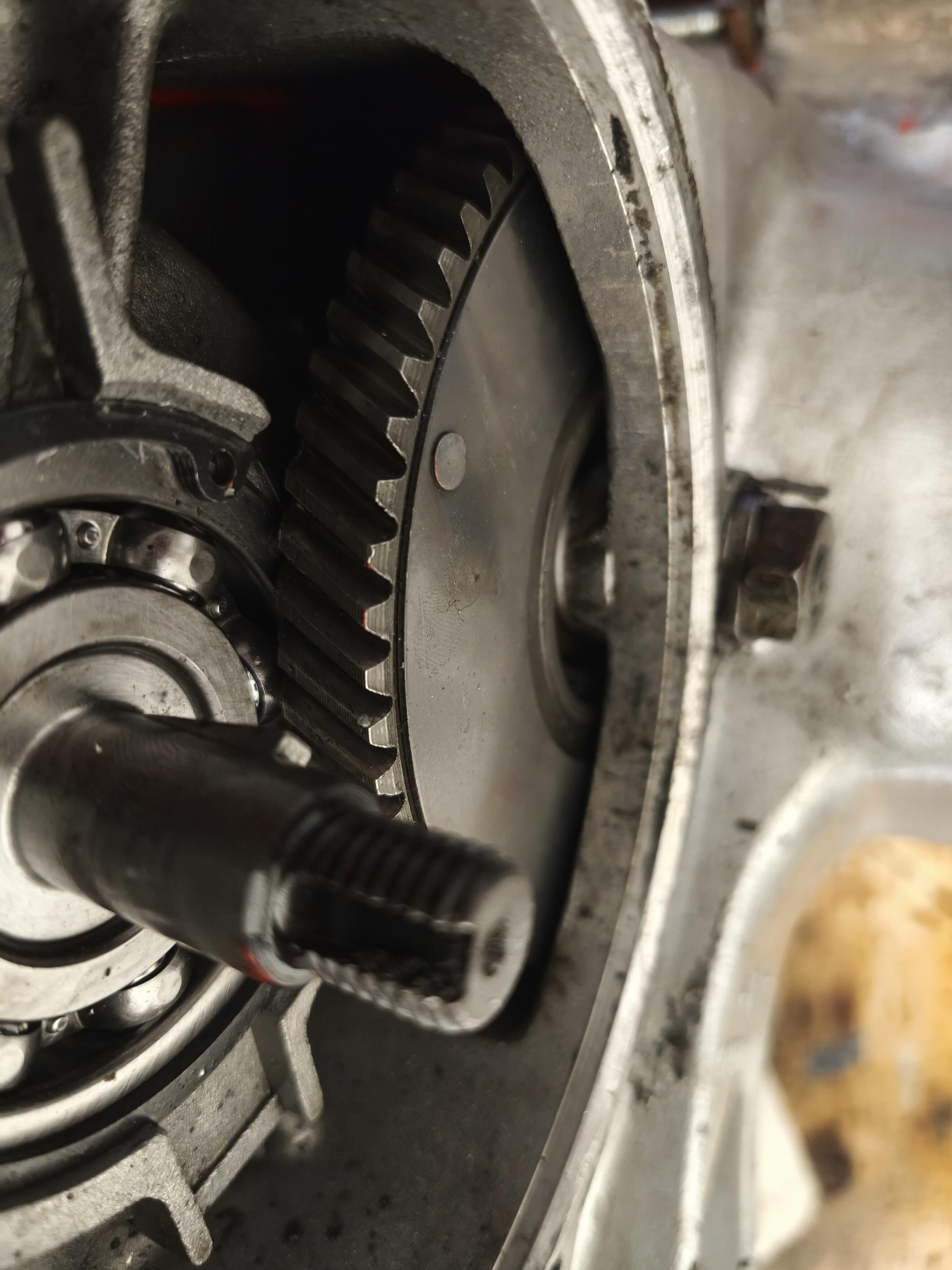

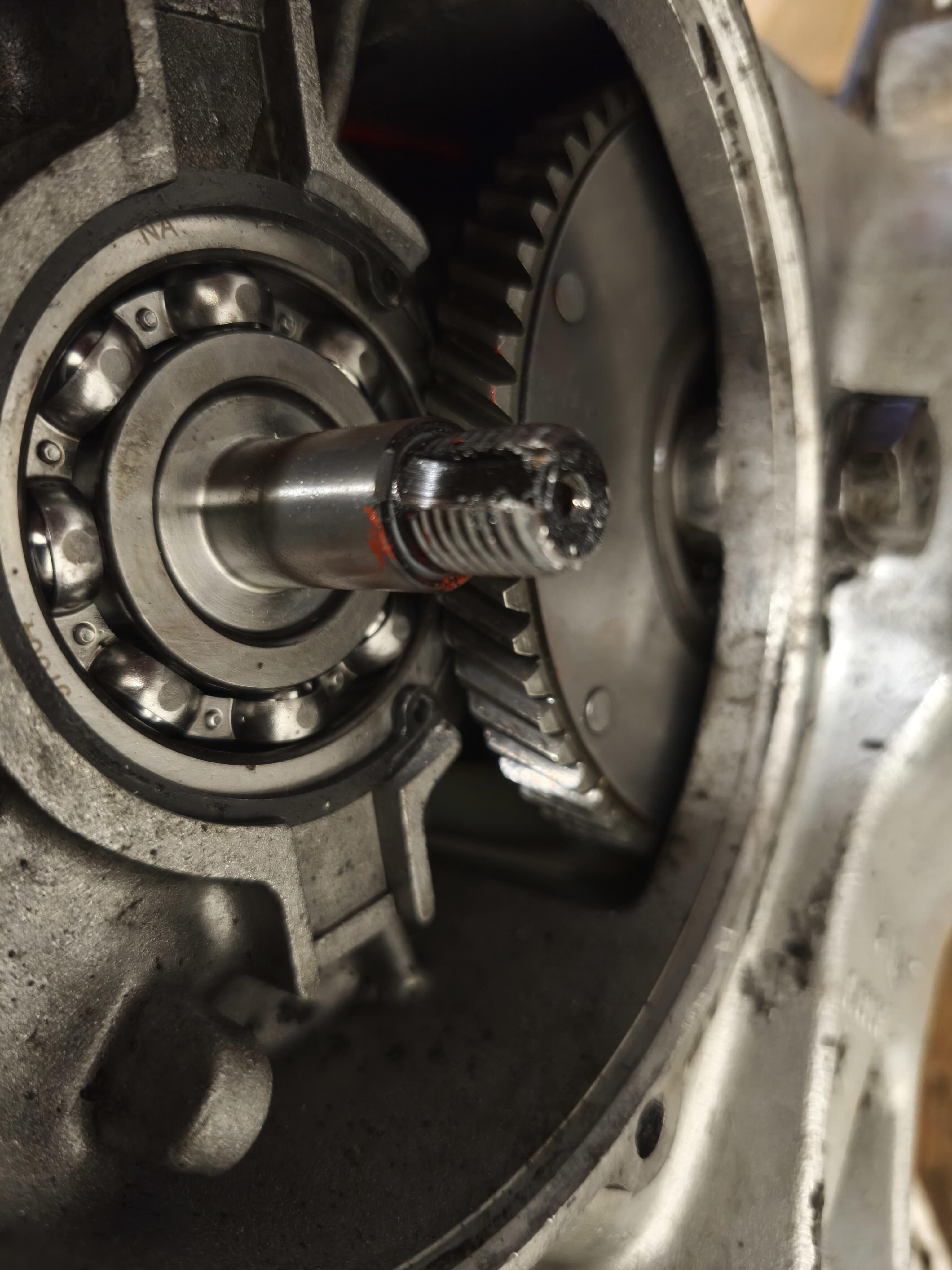

Wie montiert ihr den LIMA Lager Innenring auf die PX Kurbelwelle`?
vor 6 Minuten schrieb Pez:
Kurbelwelle neben Ed von Schleck für eine Nacht, 1mm Blech U-förmig ausgeschnitten als Abstandhalter basteln, Ring auf die mässig heisse Herdplatte oder unter den Heissluftfön, und - kling - den Ring drauffallen lassen und zur Not mit einem grossen Schlüssel in Position drücken/leicht hämmern.
Kurbelwelle ins Eisfach, Lagerring erwärmen, dann fällt er eigentlich fast von alleine drauf.
Ansonsten sind die hässlichen O-Ring Griffe eine perfekte Schlaghülse, dabei aber die Kurbelwelle so Lagern, das keine Schlagkraft auf den Zapfen geht. Z.B. Flachstall zwischen die Wangen über zwei Holzklötze.
Also bei mir hat das mit dem "Drauffallen lassen" mal nicht geklappt: Hab' den Ring dann mit einem alten Innenring, mehreren U-Scheiben und Muttern mithilfe der Mutter für's Lüfterrad in Position gebracht. Das funzt ganz gut, ganz ohne Schlagen! Wichtig ist, zwischen den neuen und den alten Ring eine dicke U-Scheibe zu packen, sonst geht der alte nämlich nicht mehr ab. :whistling:
vor 2 Minuten schrieb kbup:
Gleiches gilt für die alte Kurbelwelle und den neuen Ring :whistling:;-)
Und mit U-Scheibe ist eine Scheibe in U-Form gemeint, sonst geht die nämlich auch nicht mehr ab :-D
vor 39 Minuten schrieb dirk_vcc:
Geiler Tipp mit den O ring Griffen.
damit ging das super
Hab den in der länge so abgeschnitten das ich mit der Polradmutter den Innenring in Position drücken konnte.
Auf die Kurbelwelle schlagen mache ich nie.
Ging bis dato immer mit Heiß kalt ganz gut.
Kulu lager px ließ sich sehr leicht demontiert. Nur 4-5 leichte Schläge mit 300g  Hammer
Soll ich das neue einkleben oder nicht?
Wenn ja womit?
Bearbeitet von Pez
vor 2 Stunden schrieb Pez:
Wenn ja womit?
Wenn du den Lagersitz auf etwas 100 Grad erwärmst, fallen die oft von alleine raus. Oder hast du das Lager kalt rausgetrieben?
Nö schon angewärmt
Dann bin ich beruhigt
