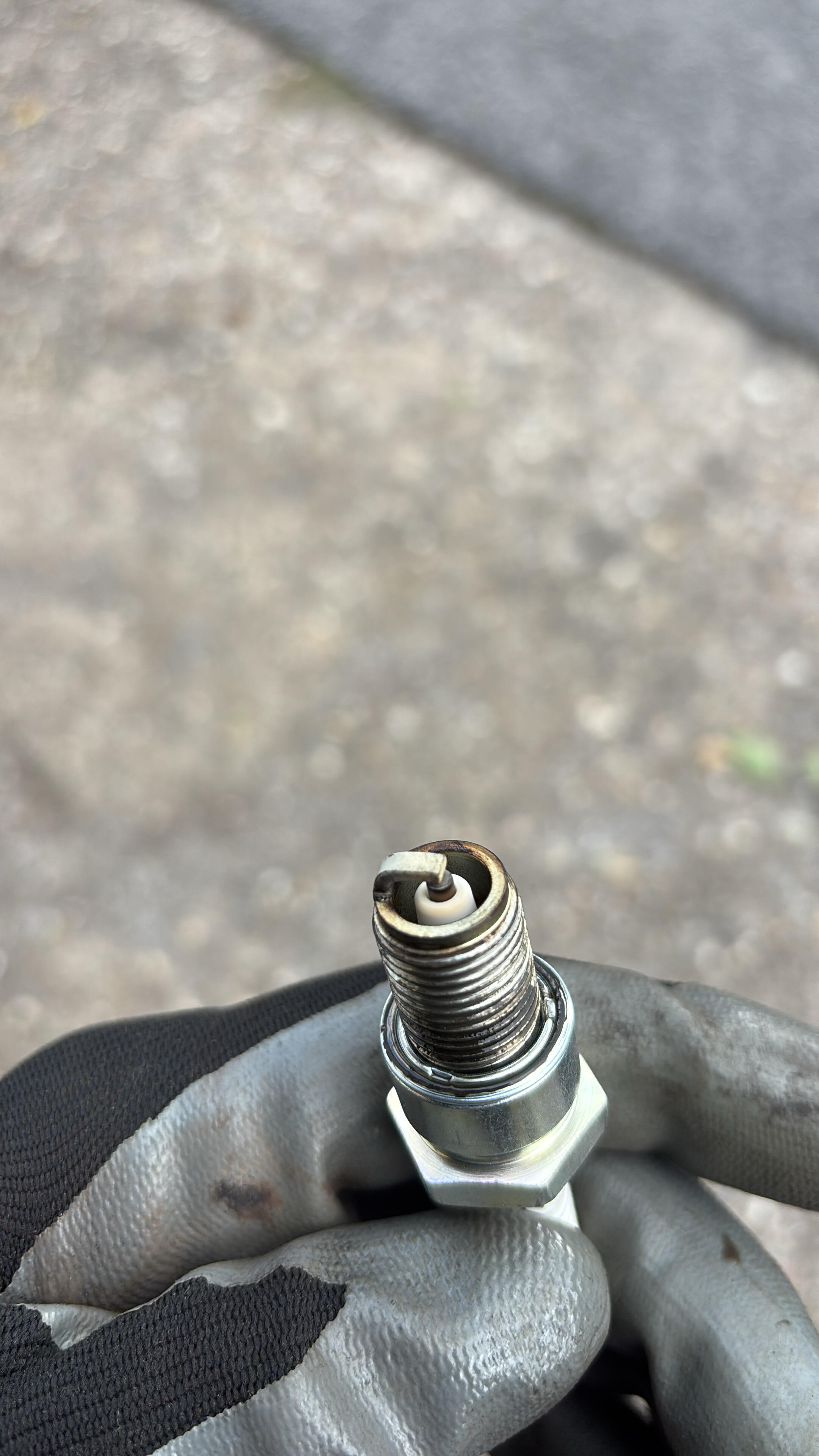

  1. Na ja die spränkel haben mich schon sehr irritiert. Und auch die Ablagerungen. Eine gute Selbstreinigung finde ich sieht anders aus. Darum die Frage.
  2. Na ja ist ehr Grau. Ist ne Standart 200er nur jetzt mit BB Touring und habe schon ne 125HD drin. Gehe jetzt mal auf 128hd Mist doch nicht normal. Falschluft zieht sie nicht. Vor dem Puff Wechsel war sie quasi Schwarz mit 118er HD

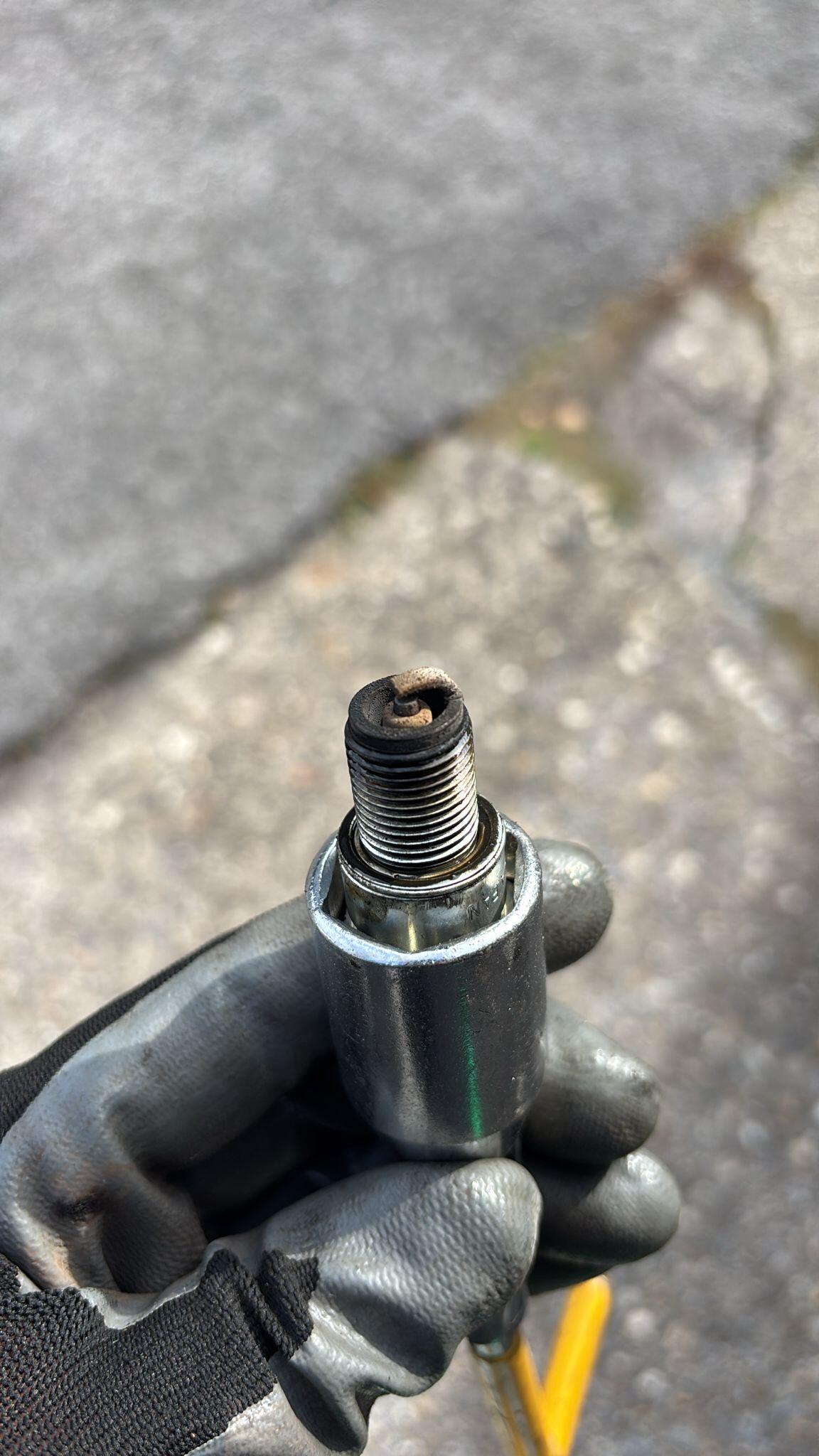

  3. Hier einmal das Kerzenbild mit gleicher Bedüsung nur mit einer Nummer Heißeren Kerze.
