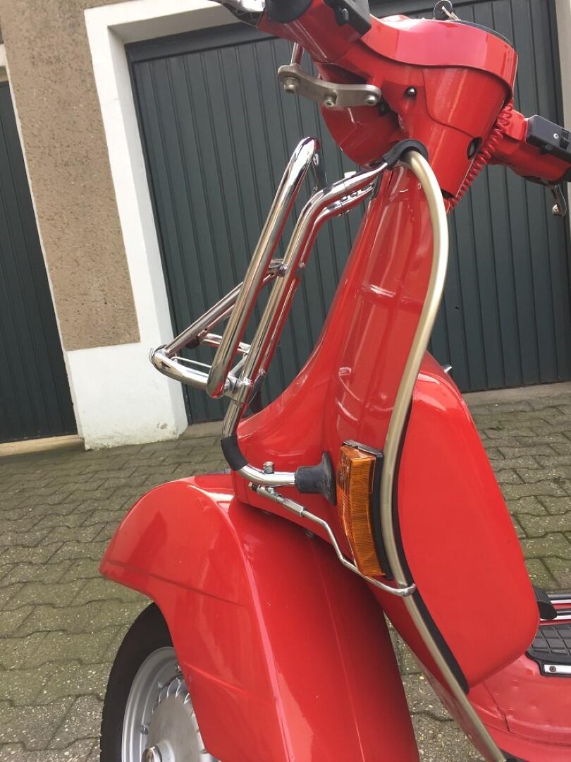

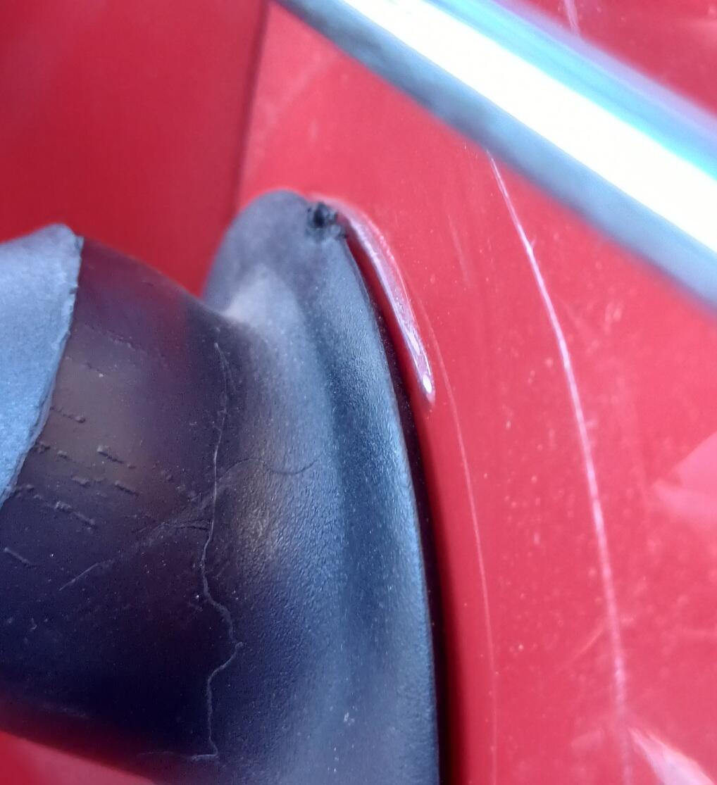

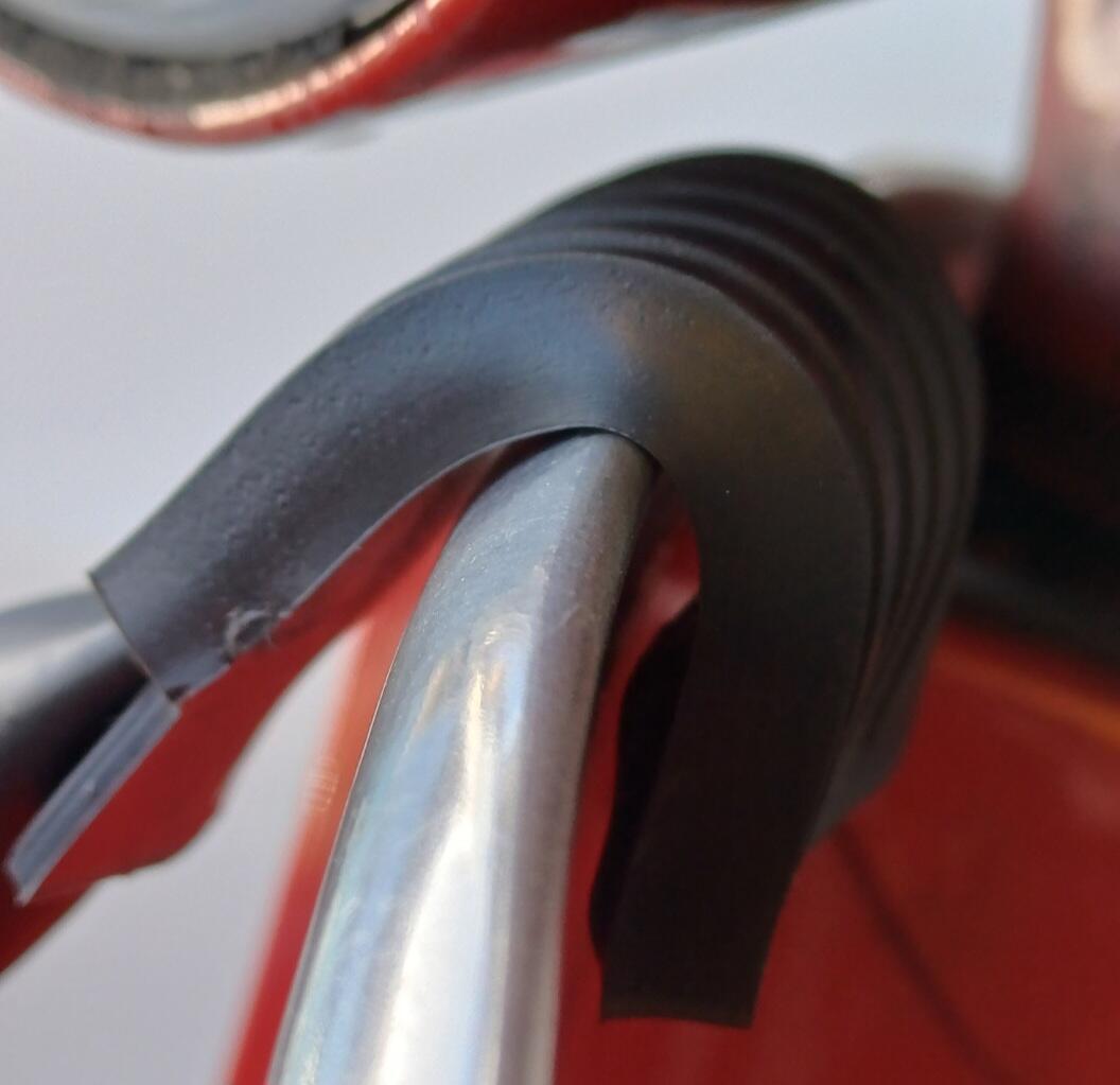

Moin zusammen, frage bezüglich Befestigung Gepäckträger vorn.
Meiner ist jetzt seit keine Ahnung 5 Jahren im Einsatz.
Seit einiger Zeit bei Bodenwellen etc. (am Fahrwerk nichts geändert) löst sich der Gepäcki, sprich rutscht ca. 5-10mm hoch.
Ich hab die Haken oben enger gebogen die Spanner seitlich nachgezogen sowie alles von Grund auf neu angebracht.
Meine Vermutung, entweder die Schutzfolie am Beinschild (oberhalb Falten geworfen) und/oder die Füße härter geworden.
Schon mal Jemand gleiches Problem gehabt!?
Screenshot_20251105_101707_Gallery.thumb.jpg.b141102eb60014e735679aa03f8f66d4.jpgScreenshot_20251105_101715_Gallery.thumb.jpg.0aa6ac3bf3fffbef74841327158a62a1.jpgScreenshot_20251105_101720_Gallery.thumb.jpg.35a27844a857eb6e0156283e1ad099a7.jpg
Danke für Input!
Gruß Markus

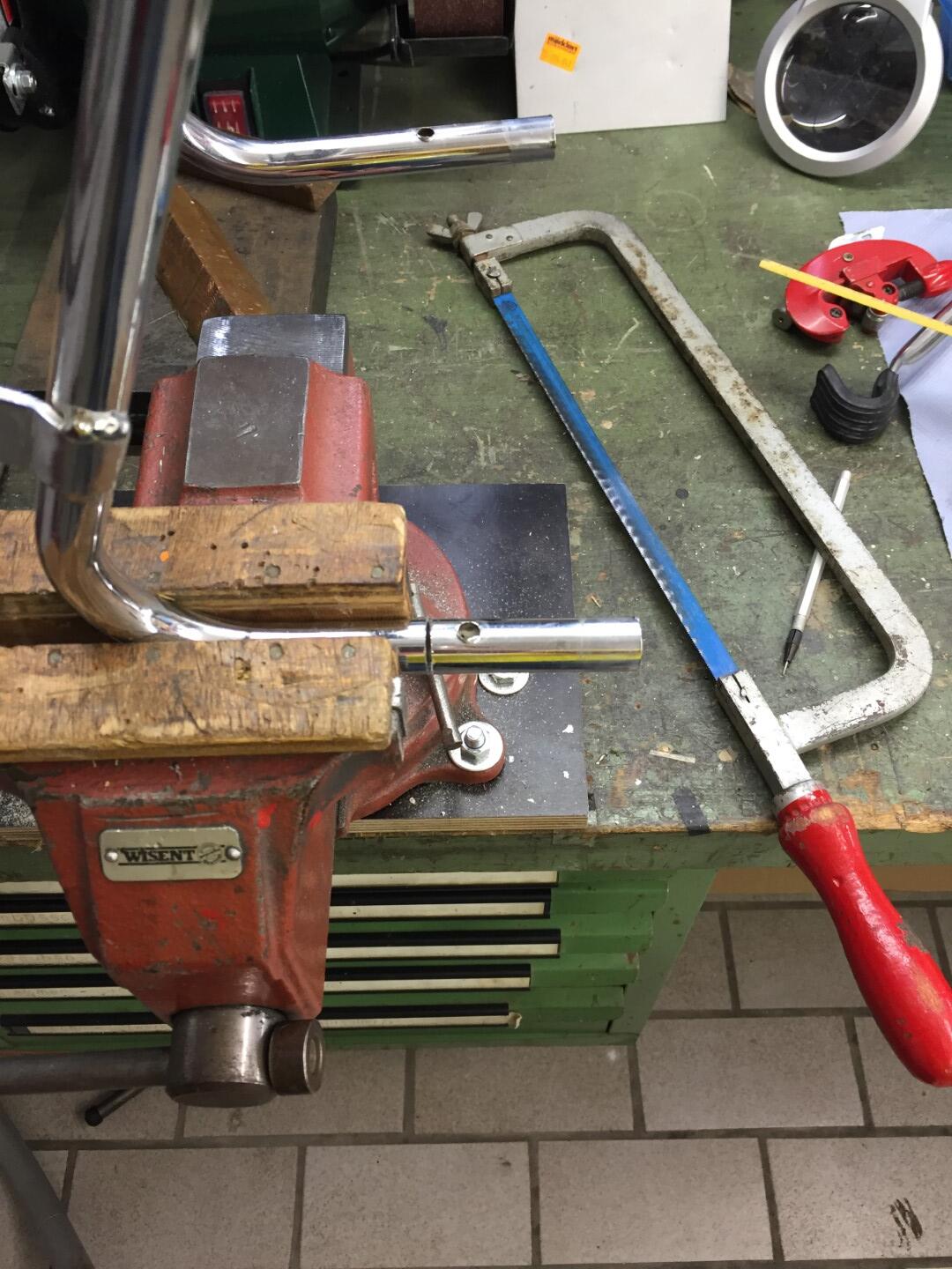

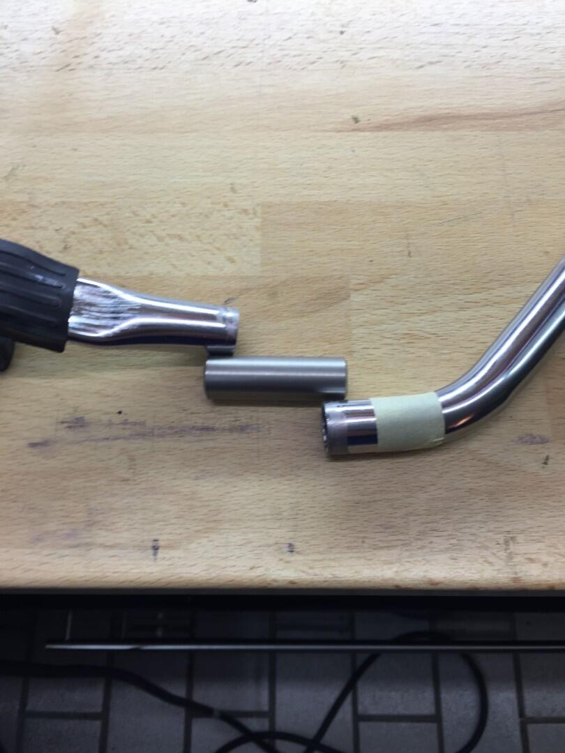

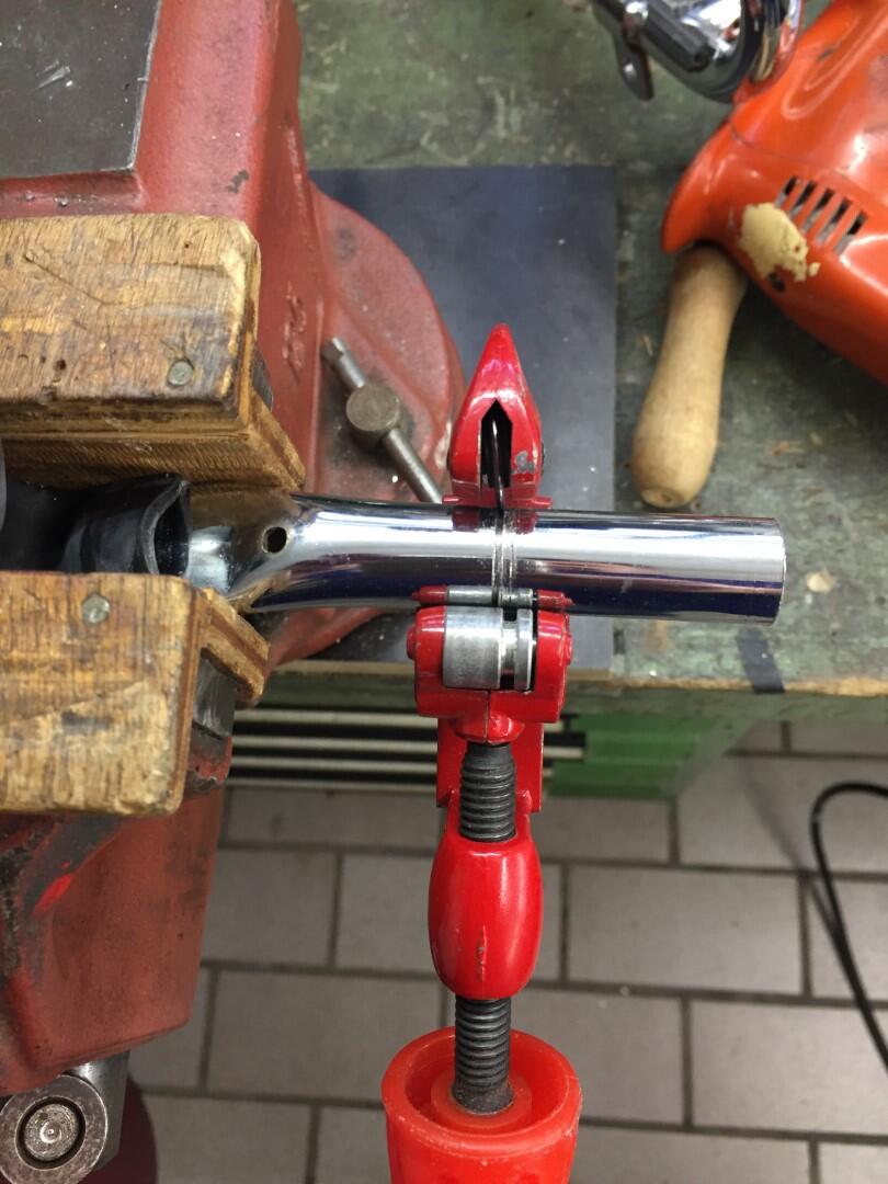

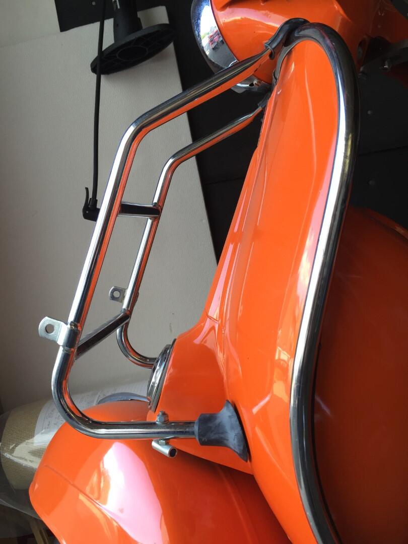

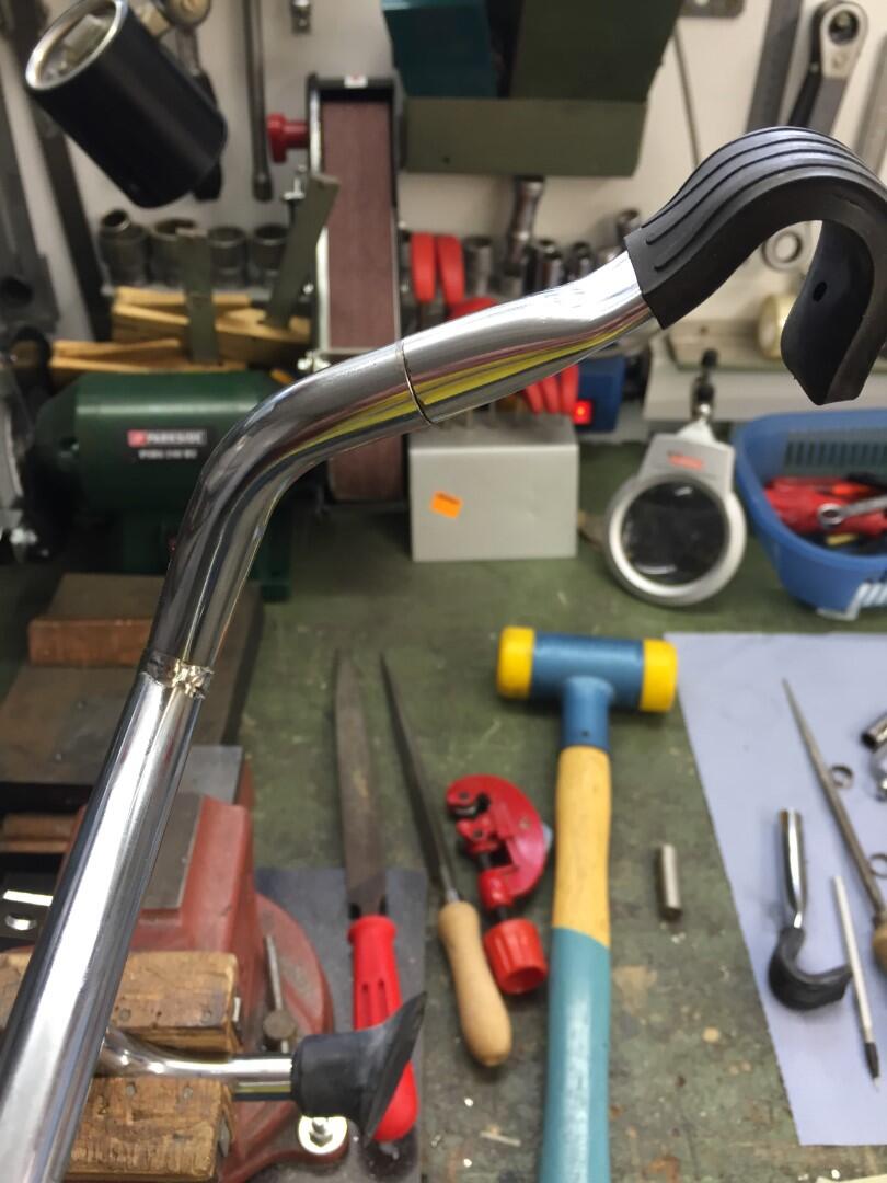

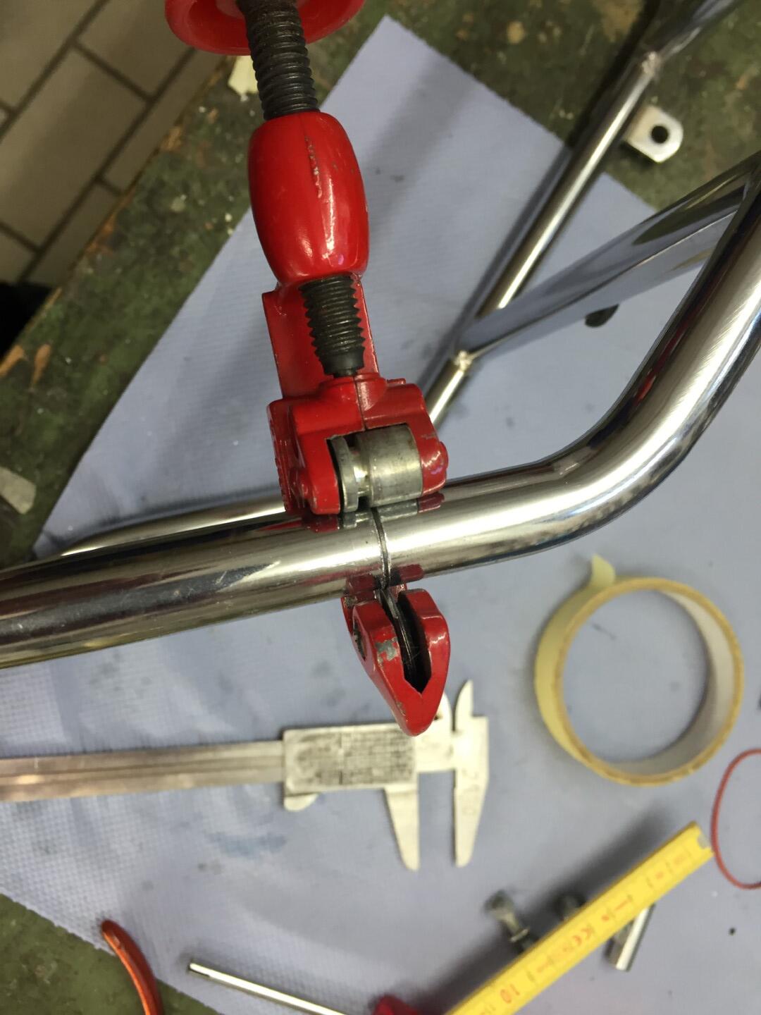

Ich z.B, hab allerdings die Rohre gekürzt.
vorher:
oben gekürzt:
IMG_3505.thumb.JPG.fa99fa11b6f6a672c0015355c8ad4a68.JPG IMG_3506.thumb.JPG.ffc6085a7bddccdbef88b7e015eb53ad.JPG IMG_3508.thumb.JPG.d77d02186de07a02a4d644f6cb8ef56b.JPG image.thumb.jpeg.7cae7f7969e338bde5bf85eee1636535.jpeg
unten gekürzt:
nachher:
vor 2 Stunden schrieb LMLPX83:
Ich hab bereits einen enganliegenden Gepäcki. Unterm Handschuhfach abspannen? Würde mir rein optisch nicht so gefallen, aber dann wäre vermutlich ruhe!

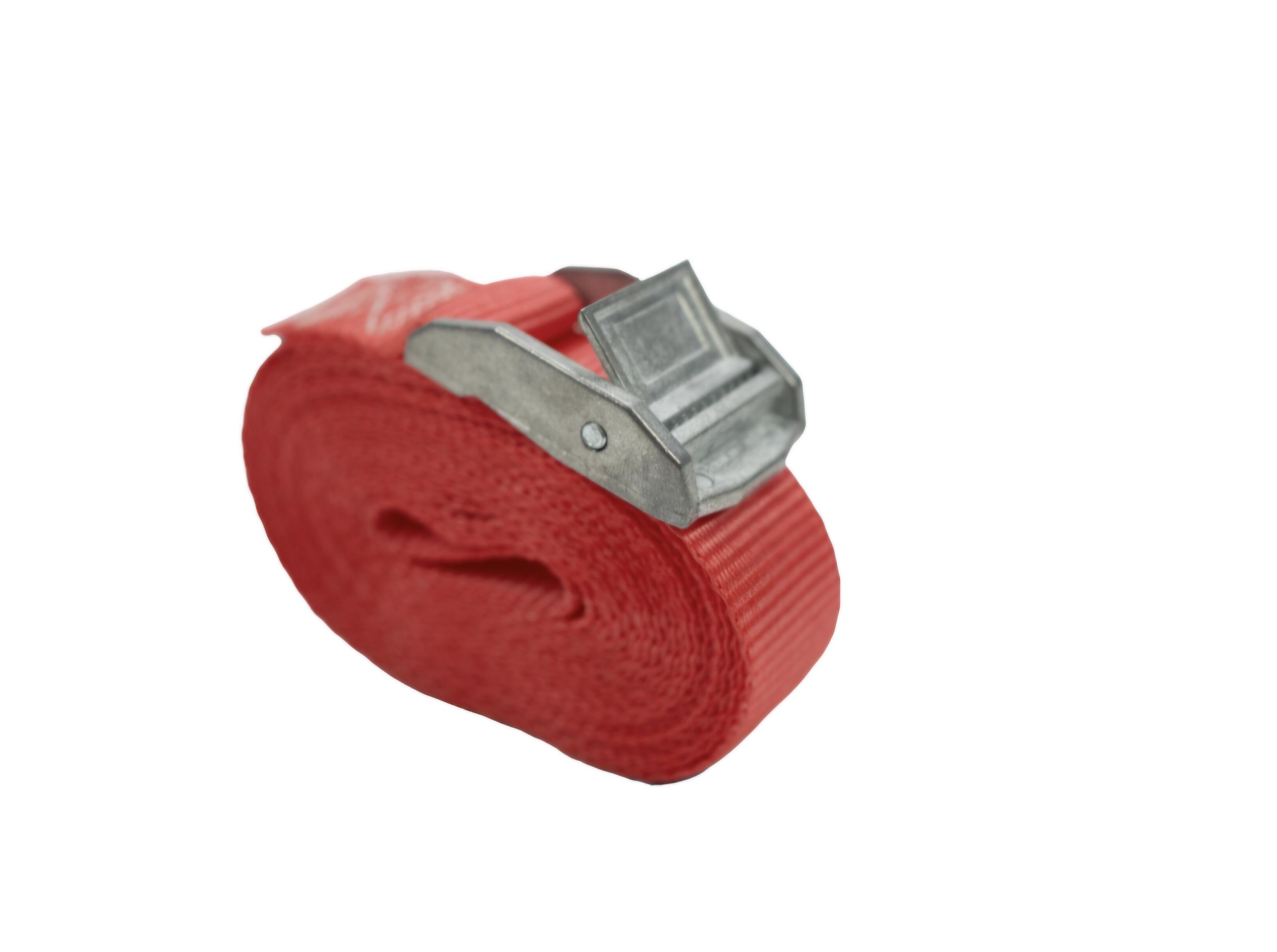

Nehme, entgegen der Fotos zum spannen unten nur noch einen Spanngurt, der innen um das Gepäckfach kommt.
Grund ist die schnellere Wechselbarkeit zwischen den Rollern.

vor 7 Stunden schrieb wervespa:
hab irgendwo im forum gesehen dass jemand den träger oben durch verbiegen näher ans beinschild ran gebracht hat und unten die abstürzung gekürzt hat.
und alles nur mit einen gummispanner unten um den handschuhkasten runtergespannt hat. das will ich auch mal auspobieren.
Das war ich - Vorteil dabei ist, zusätzlich zur 'besseren' Optik da näher drann, dass durch das Biegen der Träger nebst Gepäck deutlich weiter unten dann sitzt... Bearbeiten dauert ca 5 - 8 Minuten...:cheers:
@sucram70 Ich hab meinen eigentlich immer montiert (fürs tägliche Gepäck bis 5kg).
Da ich eh die Folie drauf hab, spielt es ja keine Rolle ob dauerhaft oder nicht ebenso ist die Faltenbildung kein Problem (mehr), da ja nach unten angespannt wird.
Eine Frage hab ich aber noch, mit was spannst Du/Ihr @hacki ab, kleiner Ratschengurt oder Spanngurt mit Klemmverschluss oder Rokstraps?
